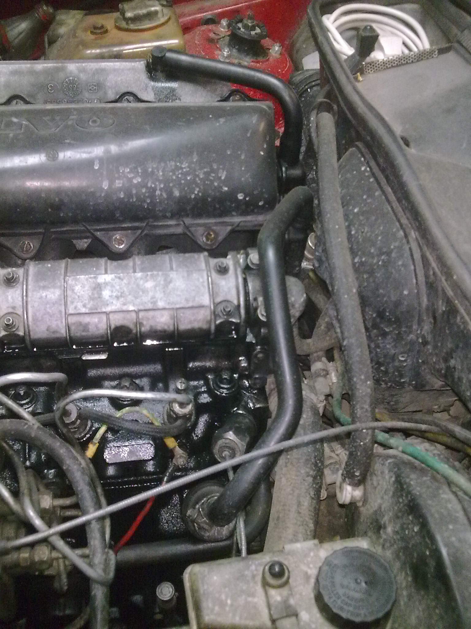

Сообщение Vladizlav » Чт окт 09, 2014 9:53 pm
Бачив різні системи, яка рідна -- не знаю. В мене така
Заднє розміщення сепаратора
В блоці впресовано іскрогасник, всередині якого масловідбивна тарілка. Бачив -- сепаратор розміщують прямо над іскрогасником, або трубка до нього іде набагато товстіша.
Сепаратор
Від сепаратора відсмоктується повітря в колектор.
Вниз -- через металеву трубку, яка прикручена до блока -- злив масла з сепаратора. І закінчується трубка злощасним перехідничком, який в мене і тріснув.
Навіщо було в цьому місці так мудрити -- невідомо. Якщо металеву трубку зробити на 3 см коротшу -- можна було б обійтися звичайним кусочком гумового шлангу без всяких колін ...

Сообщение zmey-kumarik » Чт окт 09, 2014 10:05 pm
Але ж це і є рідна.

Сообщение Timelife » Чт окт 09, 2014 10:22 pm
хм. а у мене з лівого боку він і трубка нижня також довга... а можна ще попросить фотку верхнього патрубка, то й що йде з радіатора до блока?

Re: Дизельна красуня
Сообщение Vladizlav » Чт окт 09, 2014 10:37 pm
Сообщение Timelife » Пт окт 10, 2014 10:19 am
так, дякую
