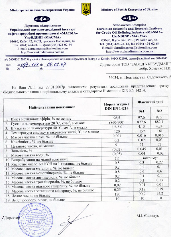

Сообщение Vladizlav » Пт окт 17, 2014 5:52 pm
Все нормально, питання по темі.
Оскільки в мене не дизпаливо, а олія -- користуюсь відносно хорошим маслом, міняю кожні 5..6 тис (хоч по маслу Ельф турбодизель рекомендовано було 8 тис.)
аналіз біодизеля
