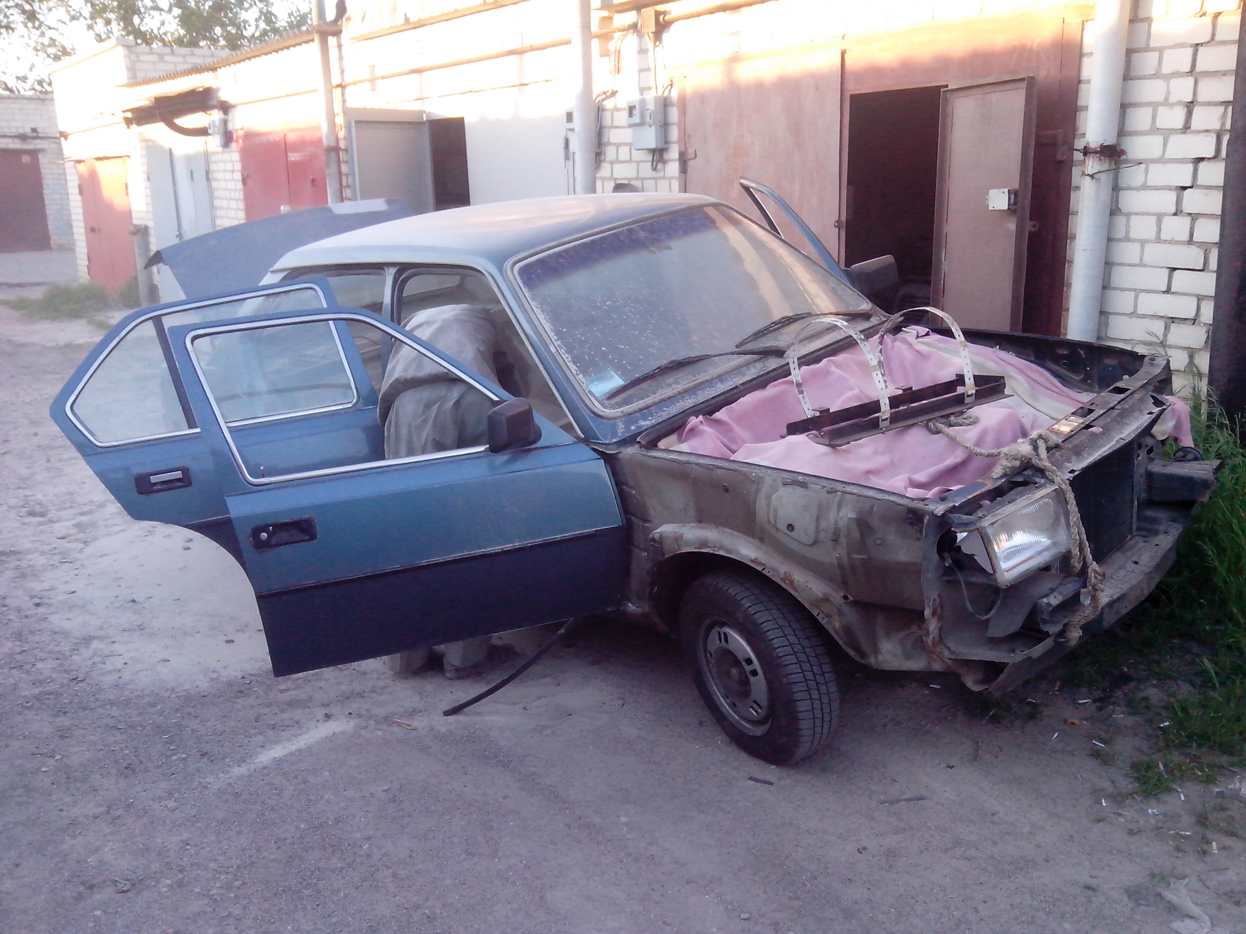

Сообщение papandos » Вс ноя 16, 2014 12:48 pm
Пару фото, правда всё с телефона, и много чего не фоткал, так как не думал создавать бортовик. Короче фотки в стиле Ванька :D

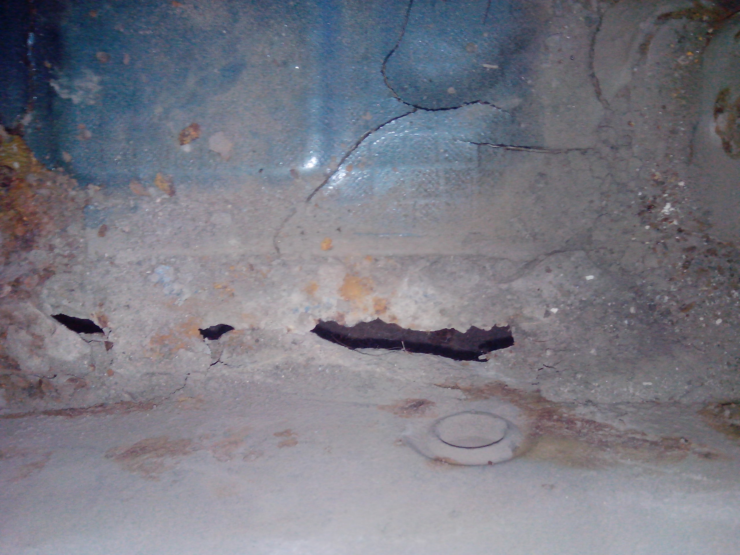

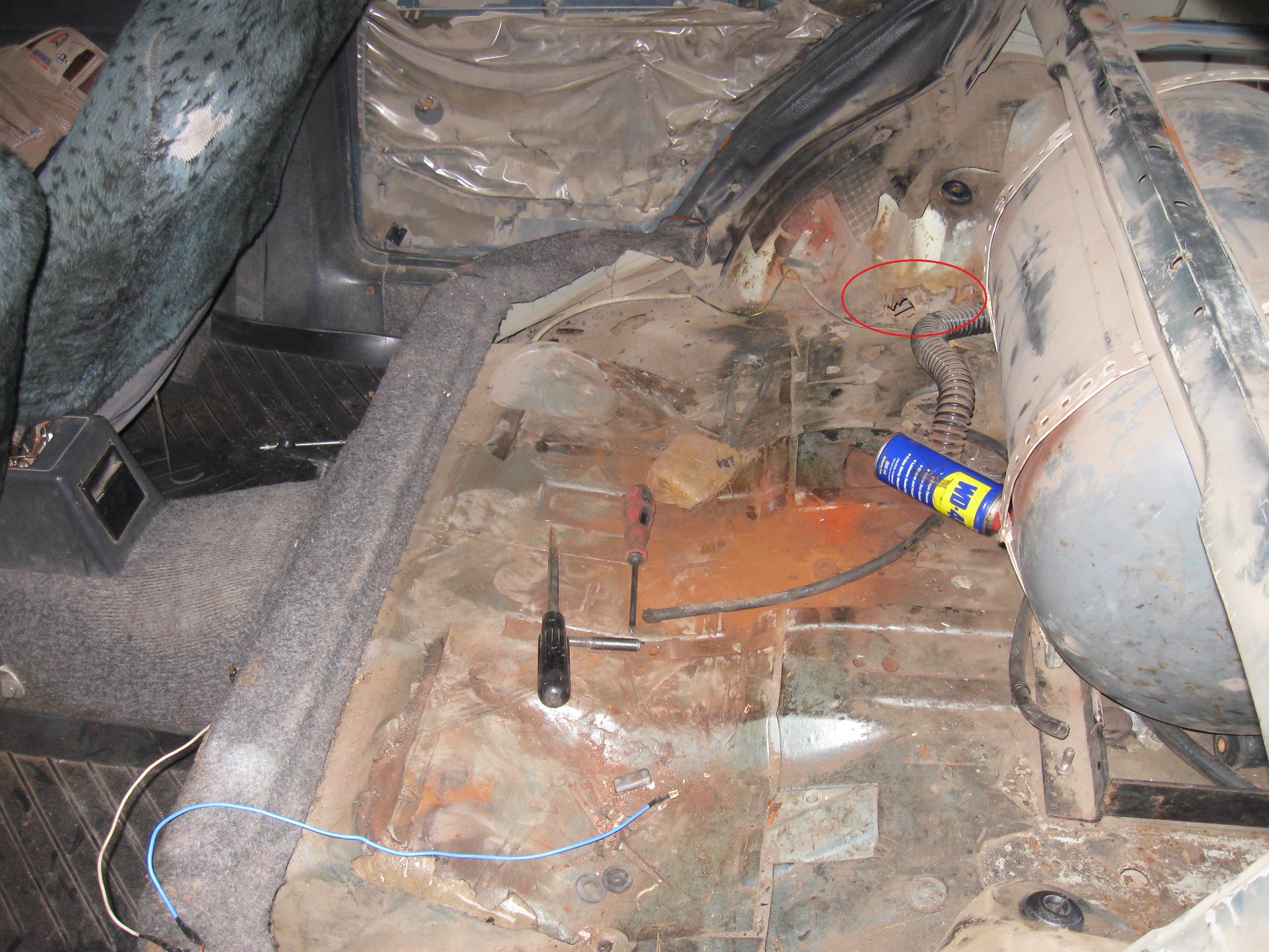

Сообщение zmey-kumarik » Вс ноя 16, 2014 2:56 pm
papandos писал(а): Но затянулось всё очень и очень, когда решил снять ковролин постирать, увидел дыры и началось...
Яне думаю, что хуже чем
http://www.drive2.ru/l/288230376152955220/
Правда и маленькие дырочки могут боком вылезти

Сообщение papandos » Вс ноя 16, 2014 3:53 pm
Да нет не хуже, вот мои :D Ну и по мелачи там обнаружилось которые я не фоткал

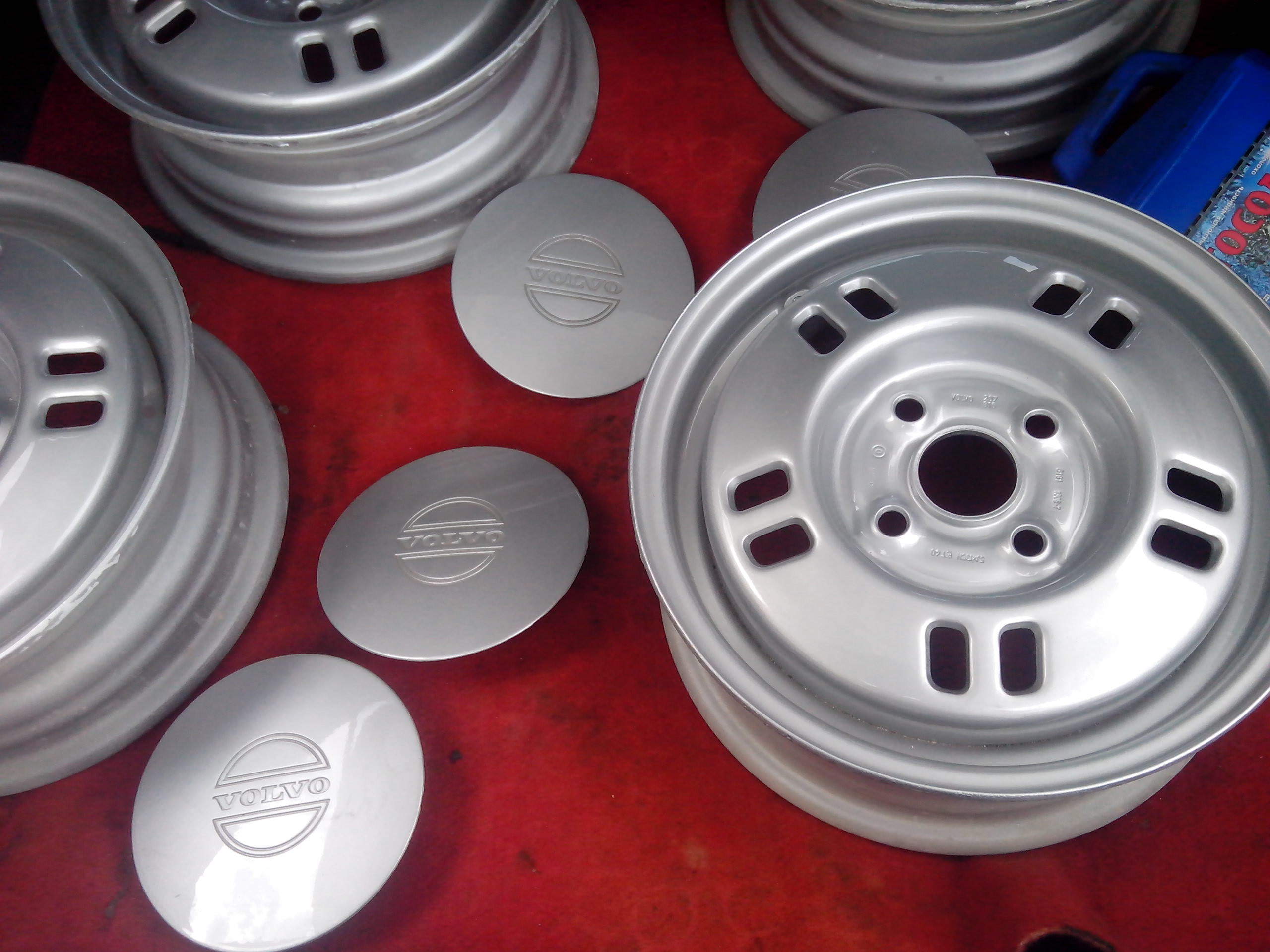

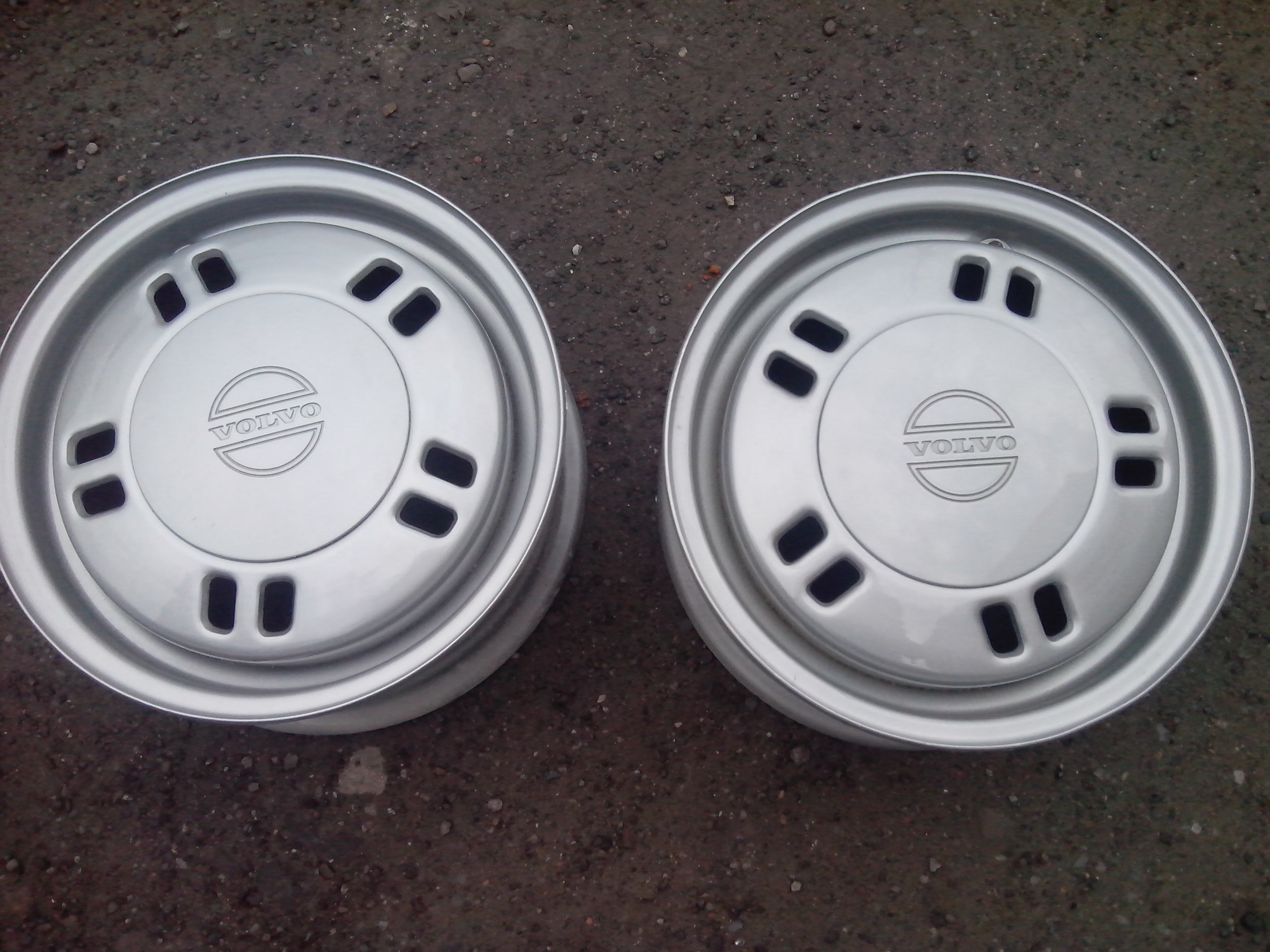

Сообщение papandos » Вт ноя 18, 2014 11:15 am
Было дело купил у Олежки (solohin) диски на зиму думал, отпескоструил и покрасил с лаком, есть пару фоток. Олежка спасибо за диски.

Сообщение papandos » Вт ноя 18, 2014 11:32 am
Содрал полностью всю мастику, и поварили где было нужно...

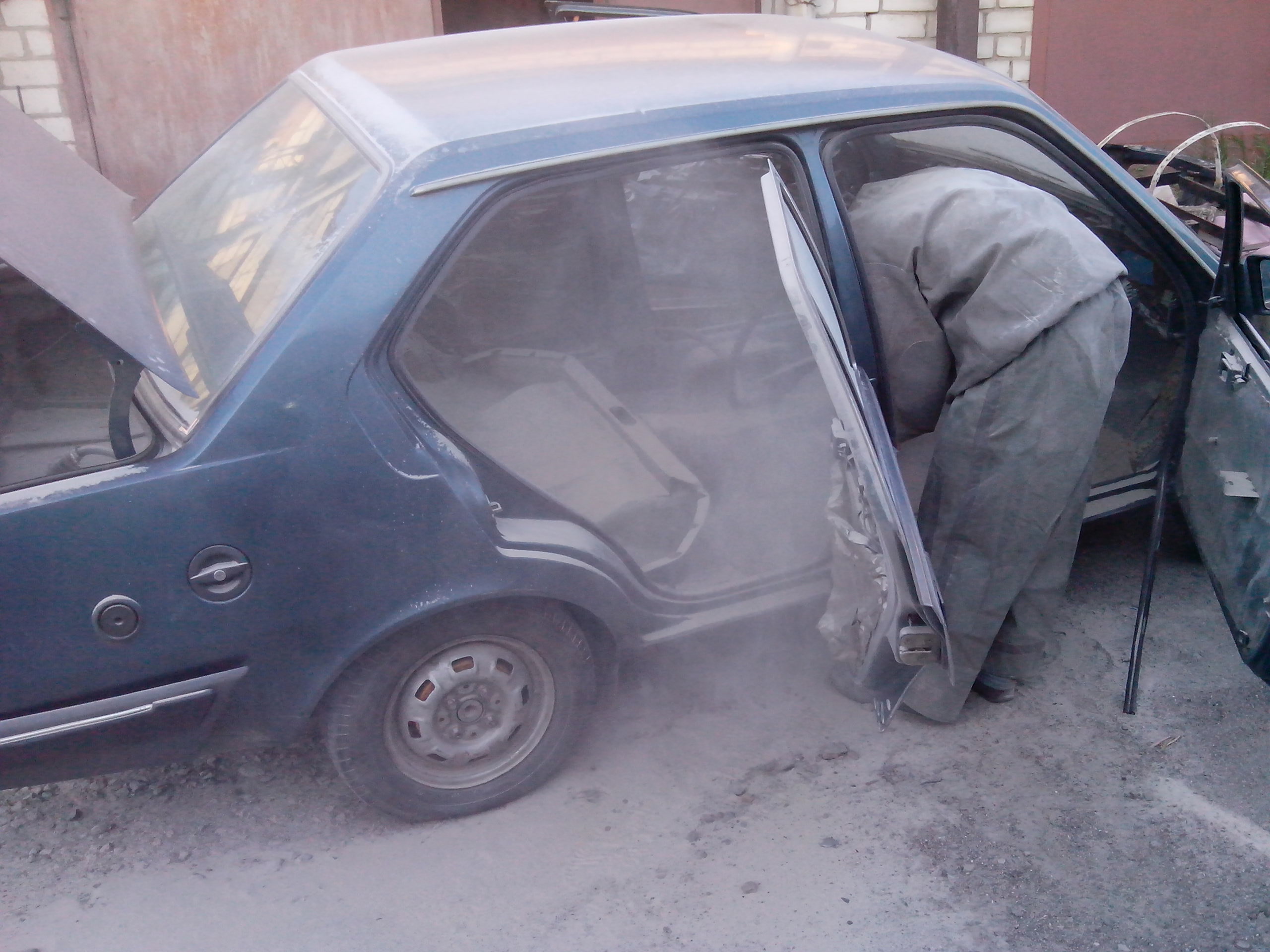

Сообщение papandos » Вт ноя 18, 2014 11:47 am
Долго думал что и как делать с днищем, купил на болгарку круги волосянные или хз как они называются :D Задолбался со штанов доставать метал от круга, было принято решения всё отпескоструить ;) Правда вымитать и выдувать песок было дольше раз в 10 чем отпескоструить. Огромное спасибо за советы Fomax79.

Сообщение papandos » Вт ноя 18, 2014 1:23 pm
IIIYPAH писал(а):Пескоструй - хорошее дело ;)
Главное вовремя потом все задуть, что б не поржавело
Удачи в ремонте :-P :-P
Спасибо. На следующий день после пескоструйки, погрунтовал (не помню каким грунтом, опять таки по совету Fomax79), покрасил и залил всё мастикой. Так что теперь думаю хватит на долго. Жаль фото нет.

Сообщение papandos » Вт ноя 18, 2014 1:35 pm
Поменял ходовку, саленблоки, опорные подушки, стойки, передние подушки двигла, аморты задние ну в общем всё что можно было, остались теперь только цилиндрики на тормоза. И вакумник тоже ж отпискоструил и под лак, там где диски на фото лежит и вакумник.

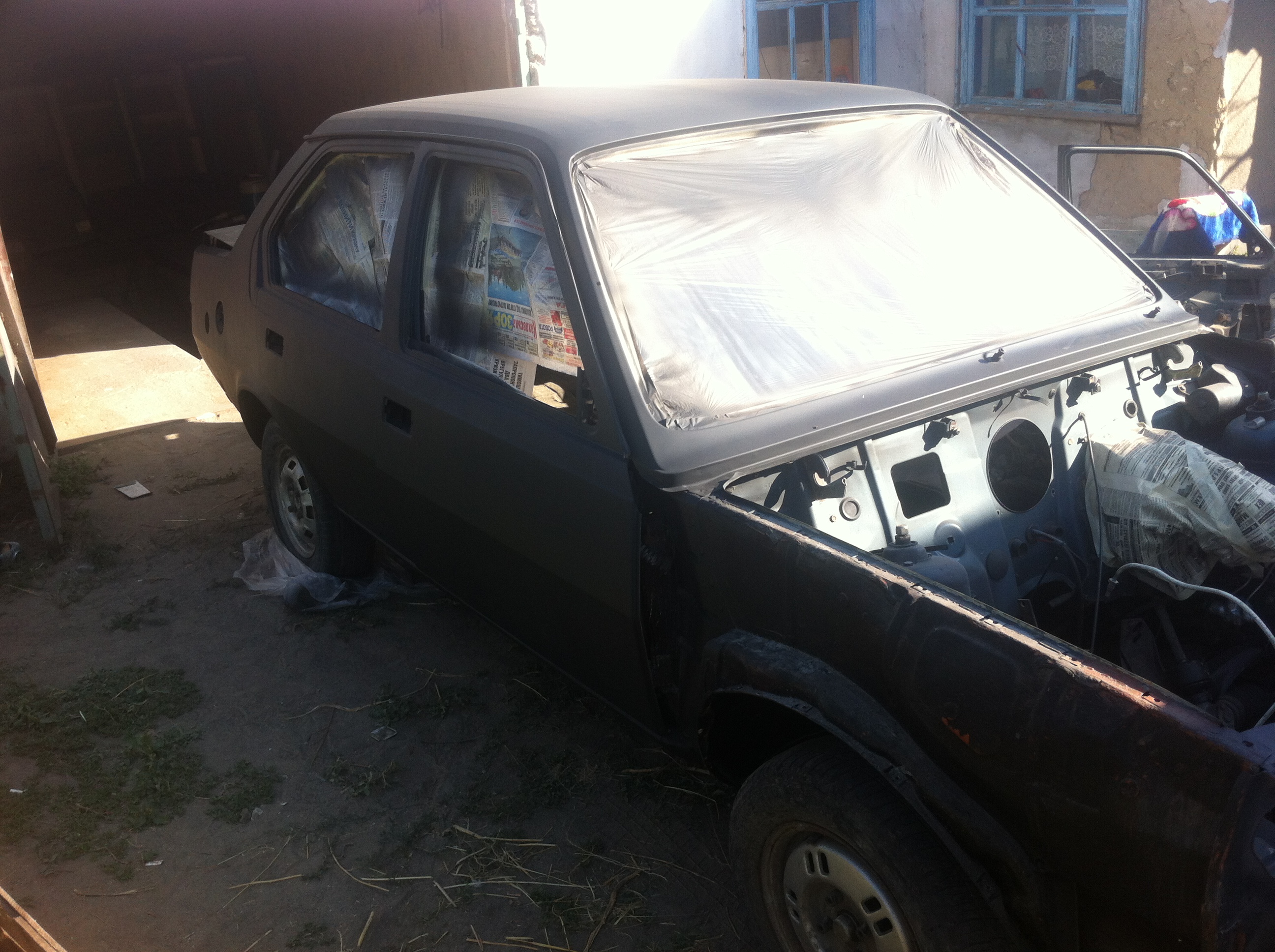

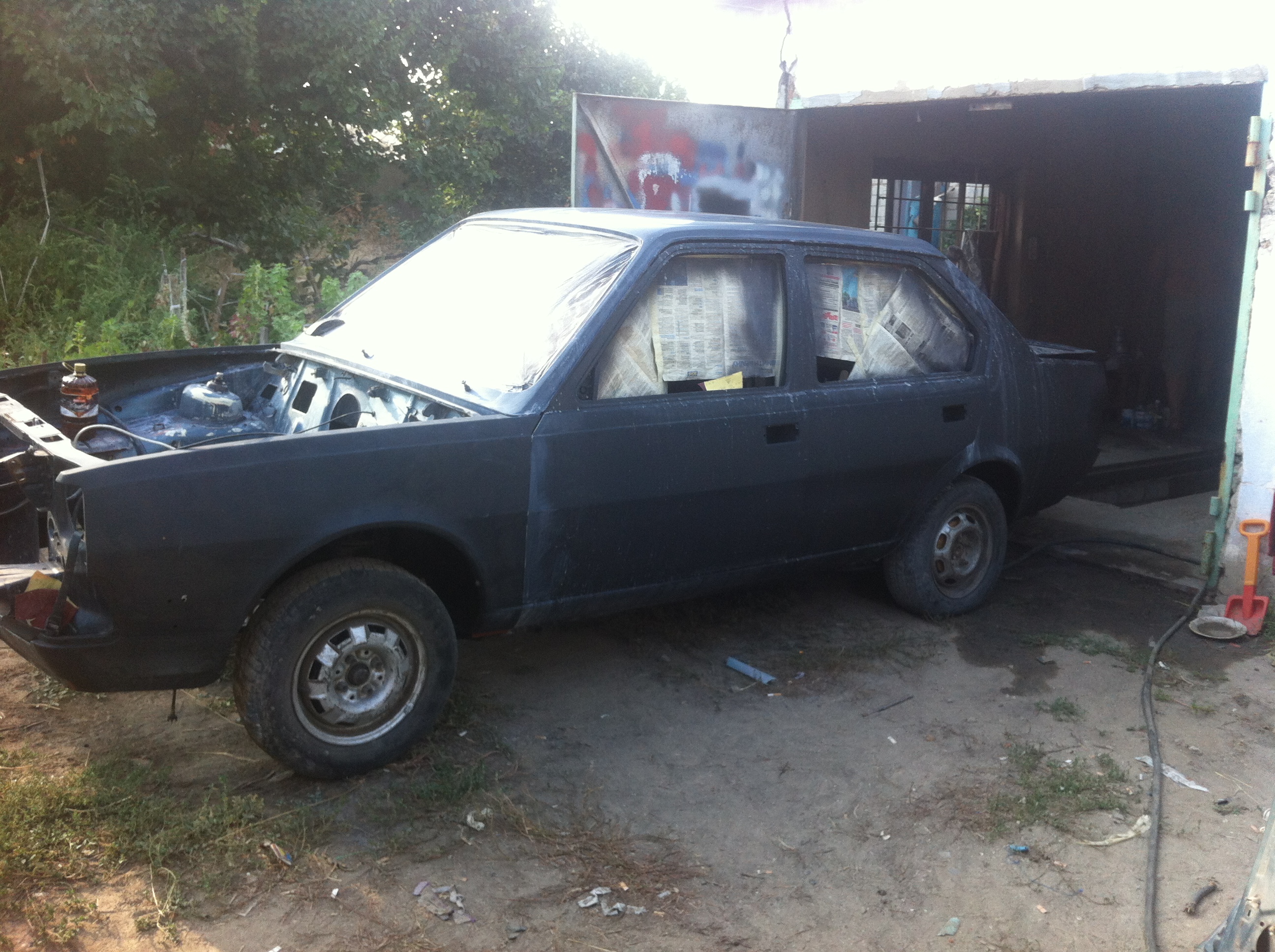

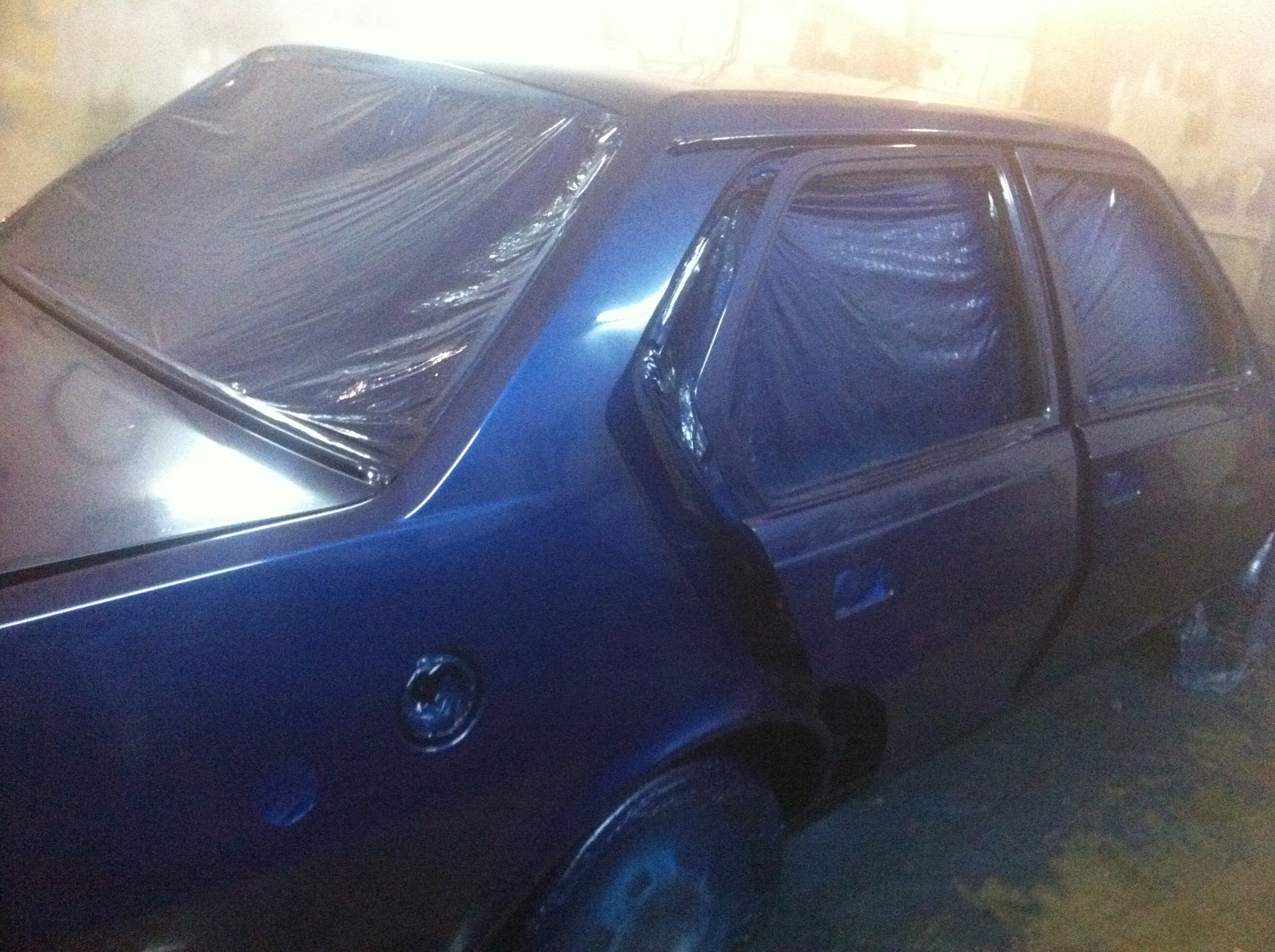

Сообщение papandos » Вт ноя 18, 2014 1:39 pm
Двигатель 1,4 отвёз на капиталку, когда позвонили что его сделали, думаю буду собирать, но тут посмотрел по кузову то там царапины то вмятины, решил что нужно её красить, и отогнал на подготовку. :D Пару фоток уже погрунтованной.

Сообщение papandos » Вт ноя 18, 2014 3:42 pm
Barakuda_tm писал(а):интересно, что будет на выходе )
Пескоструй оправдал ожидания и нервы ? )
После того как отпескаструил и чистил машину, я сказал что если будет у меня другая машина и её захочу отпескоструить, отговорите меня пжл. Но реально оно того стоило, потому как нечем другим так не сделаеш, и все незаметные дырочки сразу вылазят. Вот маляр потом мне хотел отбить руки :D Но я ж не думал на тот момент её красить)

Сообщение papandos » Вт ноя 18, 2014 3:48 pm
Хотел фотки завтра выложить ради интриги, но пару фоток опять таки с телефона, не хрена не понятно, но покрасили я думал не переживу этот день, всё думал как же оно получиться, но получилось чётко. И так цвет Mobihel Рапсодия красилось в 5 слоёв краски (пятый слой по моей просьбе, с поднятием зерна), и три слоя лака, весной будет полироваться, на 3 слое лака есть чуть потёки, ну вообще не смертельно, единственное провтыкали и на багажник упала маленькая паутина, думаю уберём, если нет перекрасим.

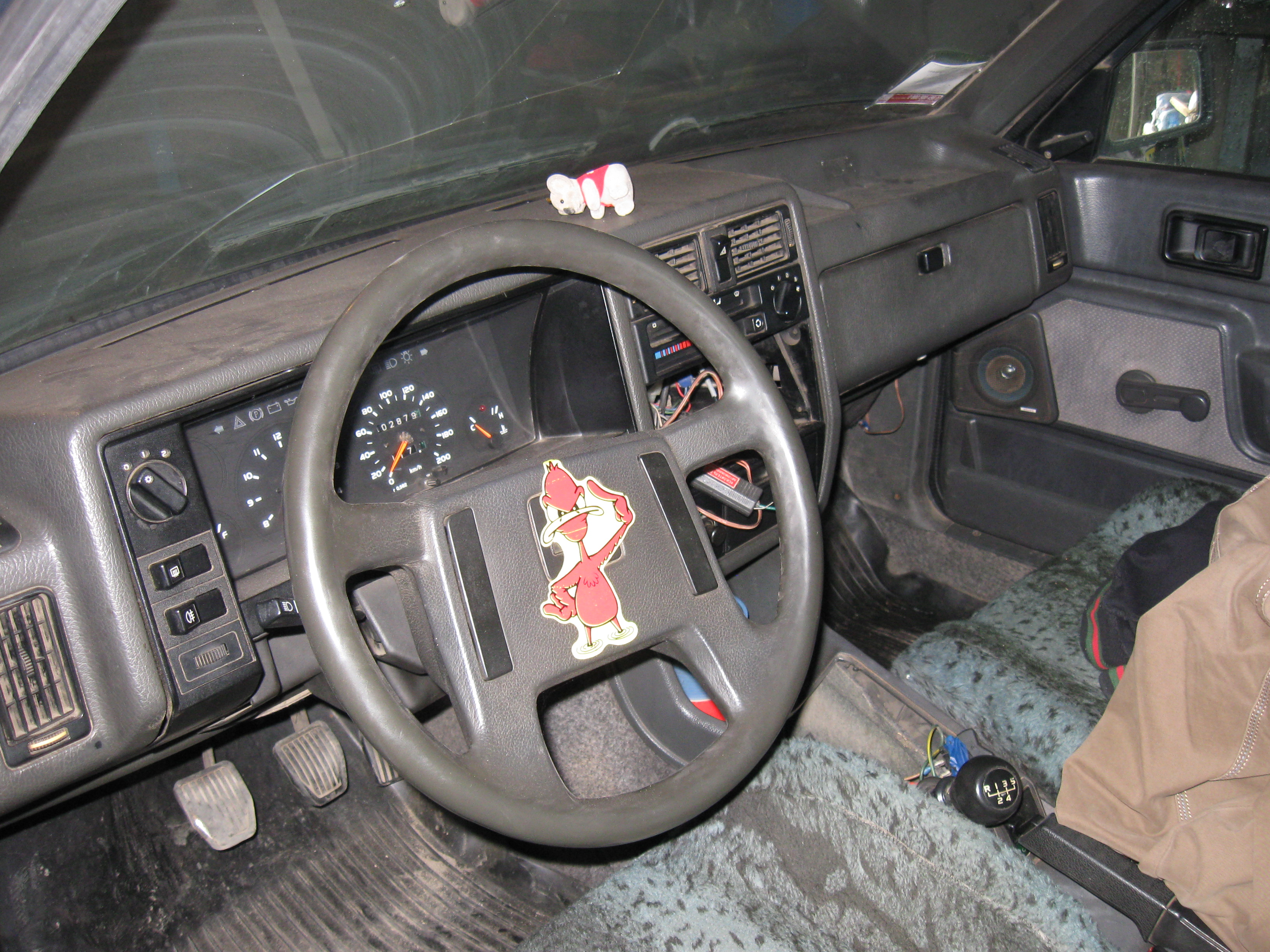

Сообщение papandos » Вт ноя 18, 2014 3:56 pm
Когда разбирал машину нашёл чудо девайс походу родной усилок, так теперь есть желания разобраться и подключить его.

Сообщение papandos » Ср ноя 19, 2014 10:19 am
zmey-kumarik писал(а):Мдя, у меня - то кузов похужее будет - не один, видать, раз по морде получала... :( Пескоструйка сколько времени заняла?
А дицки зачётные :-P
Пол дня заняла, а высыпаться песок будет не одну неделю :D
