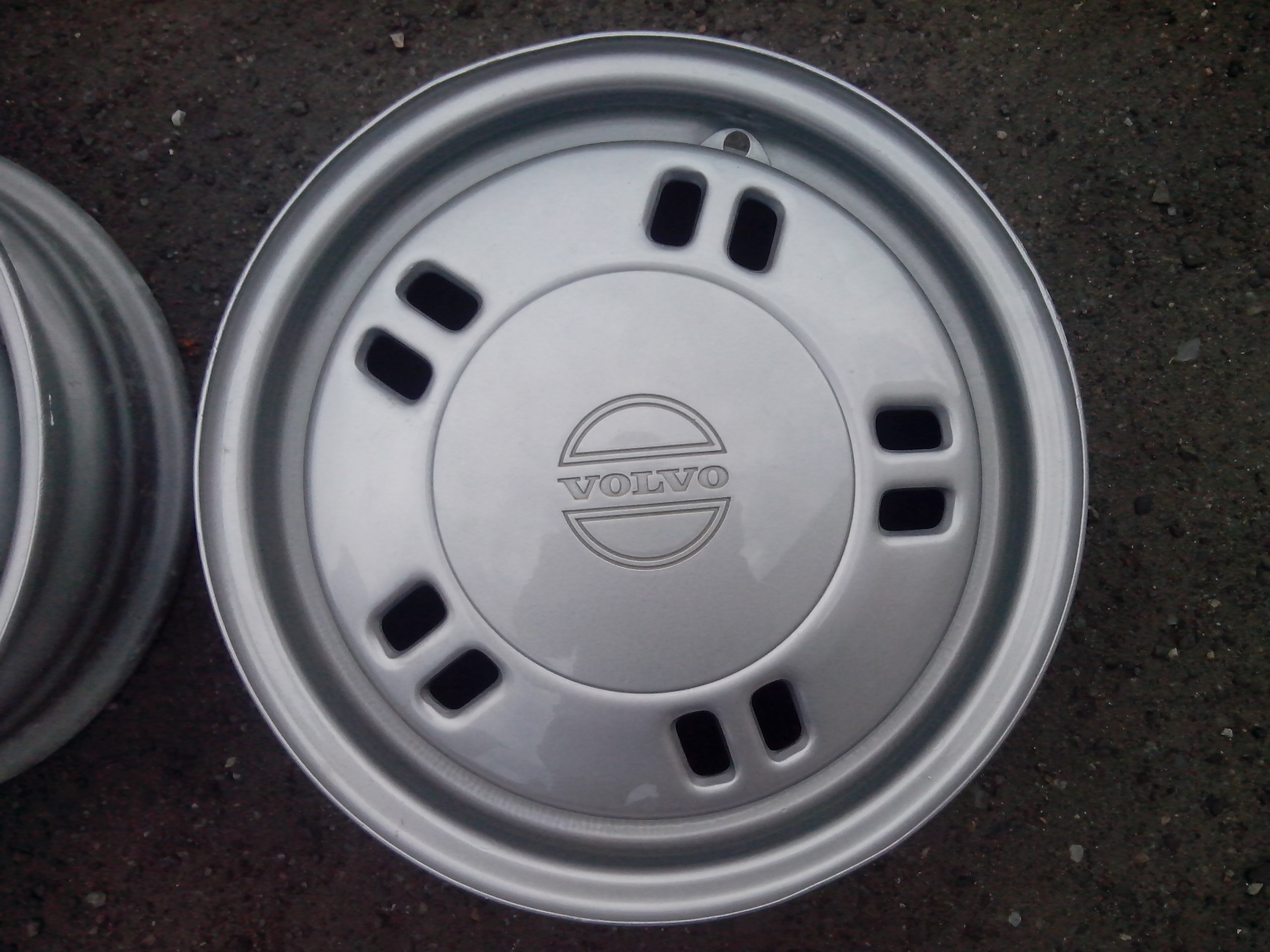

Было дело купил у Олежки (solohin) диски на зиму думал, отпескоструил и покрасил с лаком, есть пару фоток. Олежка спасибо за диски.

дицки - круть ! ;)

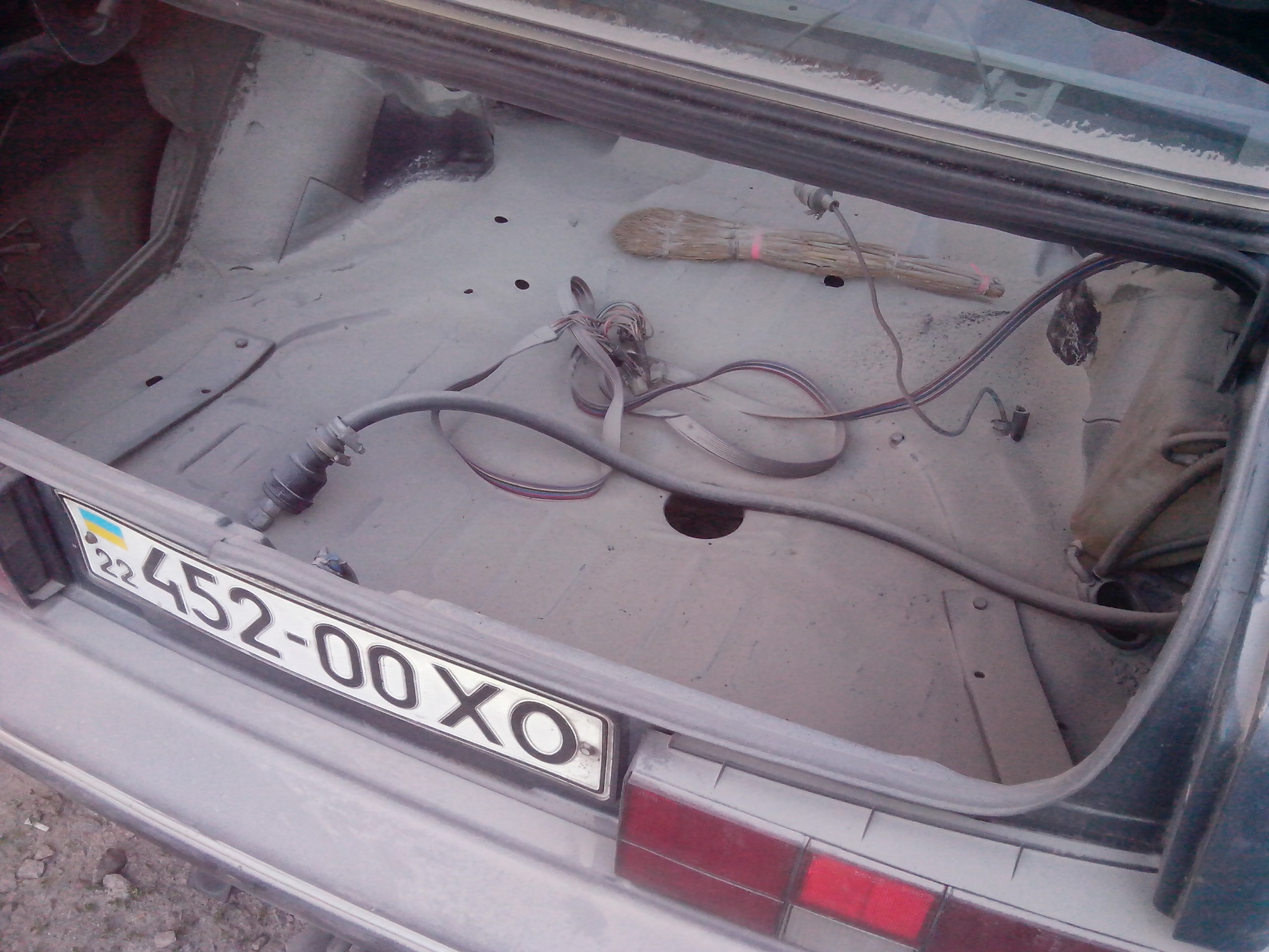

Долго думал что и как делать с днищем, купил на болгарку круги волосянные или хз как они называются :D Задолбался со штанов доставать метал от круга, было принято решения всё отпескоструить ;) Правда вымитать и выдувать песок было дольше раз в 10 чем отпескоструить. Огромное спасибо за советы Fomax79.

Спасибо. На следующий день после пескоструйки, погрунтовал (не помню каким грунтом, опять таки по совету Fomax79), покрасил и залил всё мастикой. Так что теперь думаю хватит на долго. Жаль фото нет.

После того как отпескаструил и чистил машину, я сказал что если будет у меня другая машина и её захочу отпескоструить, отговорите меня пжл. Но реально оно того стоило, потому как нечем другим так не сделаеш, и все незаметные дырочки сразу вылазят. Вот маляр потом мне хотел отбить руки :D Но я ж не думал на тот момент её красить)

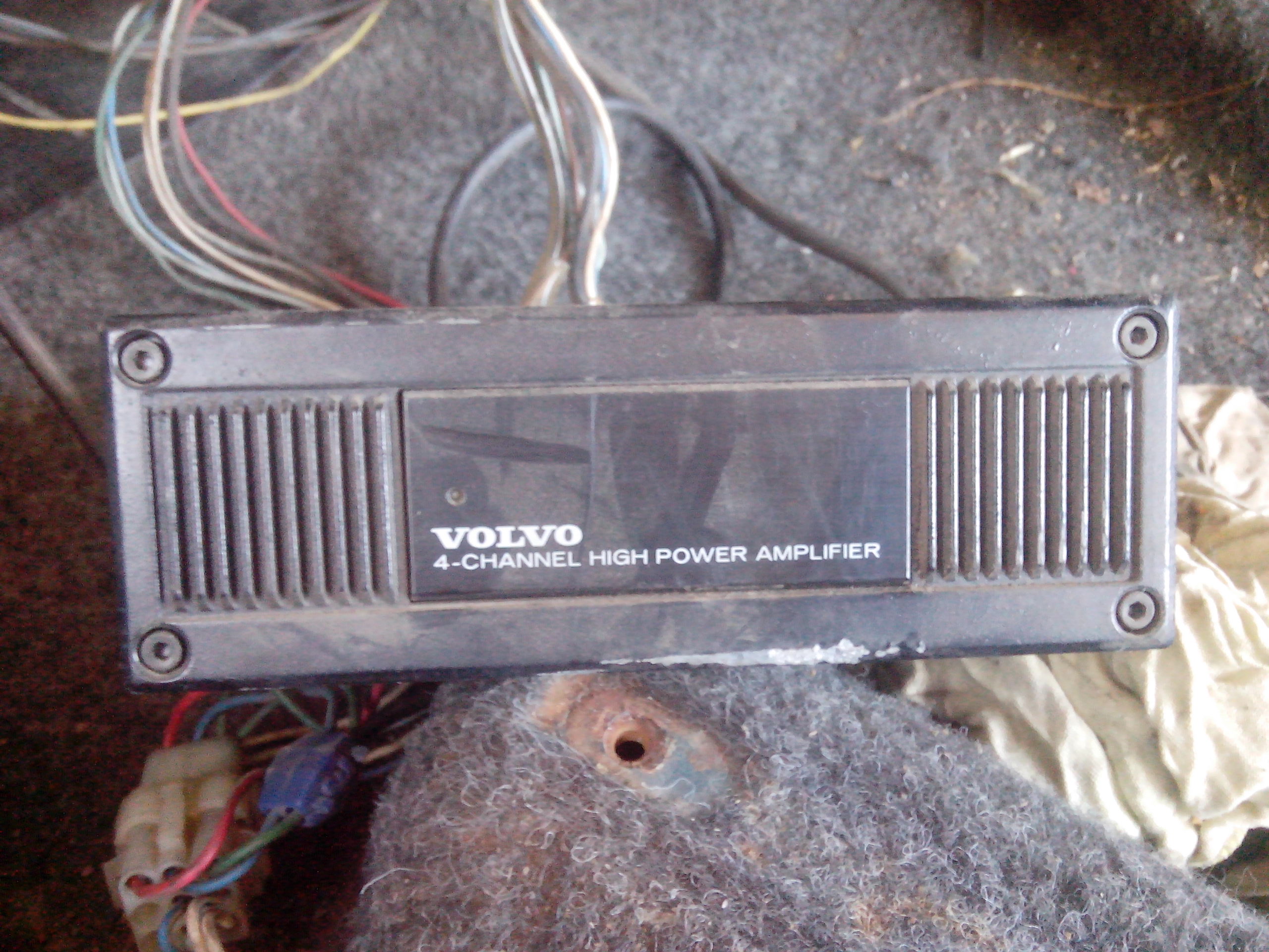

Когда разбирал машину нашёл чудо девайс походу родной усилок, так теперь есть желания разобраться и подключить его.
