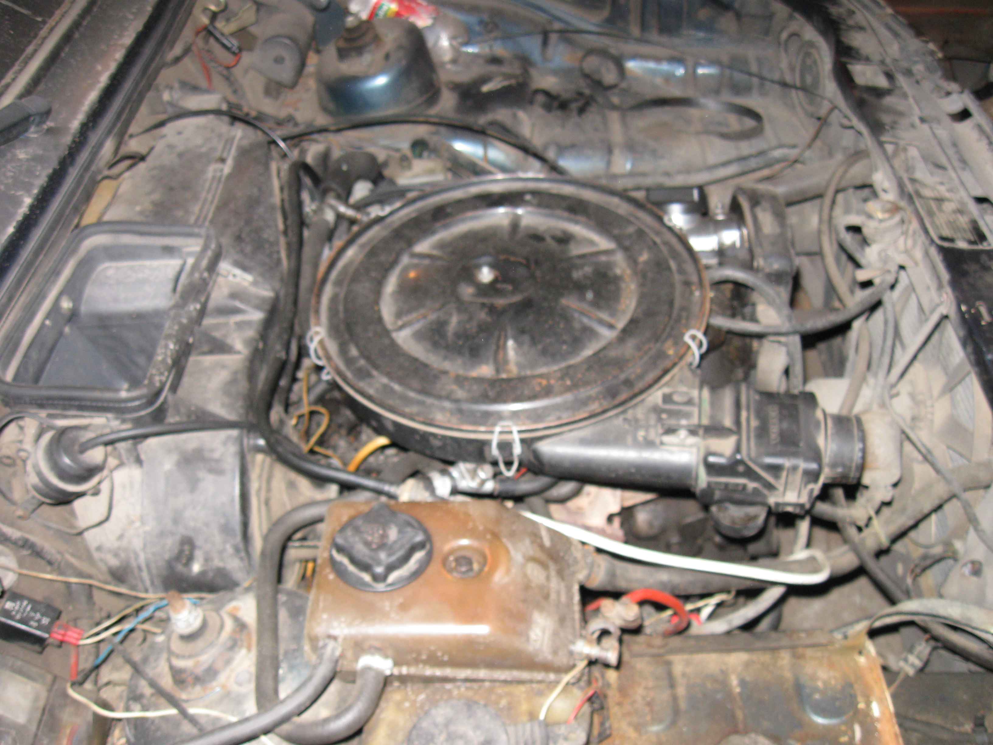

Сообщение papandos » Вс ноя 16, 2014 12:48 pm
Пару фото, правда всё с телефона, и много чего не фоткал, так как не думал создавать бортовик. Короче фотки в стиле Ванька :D
