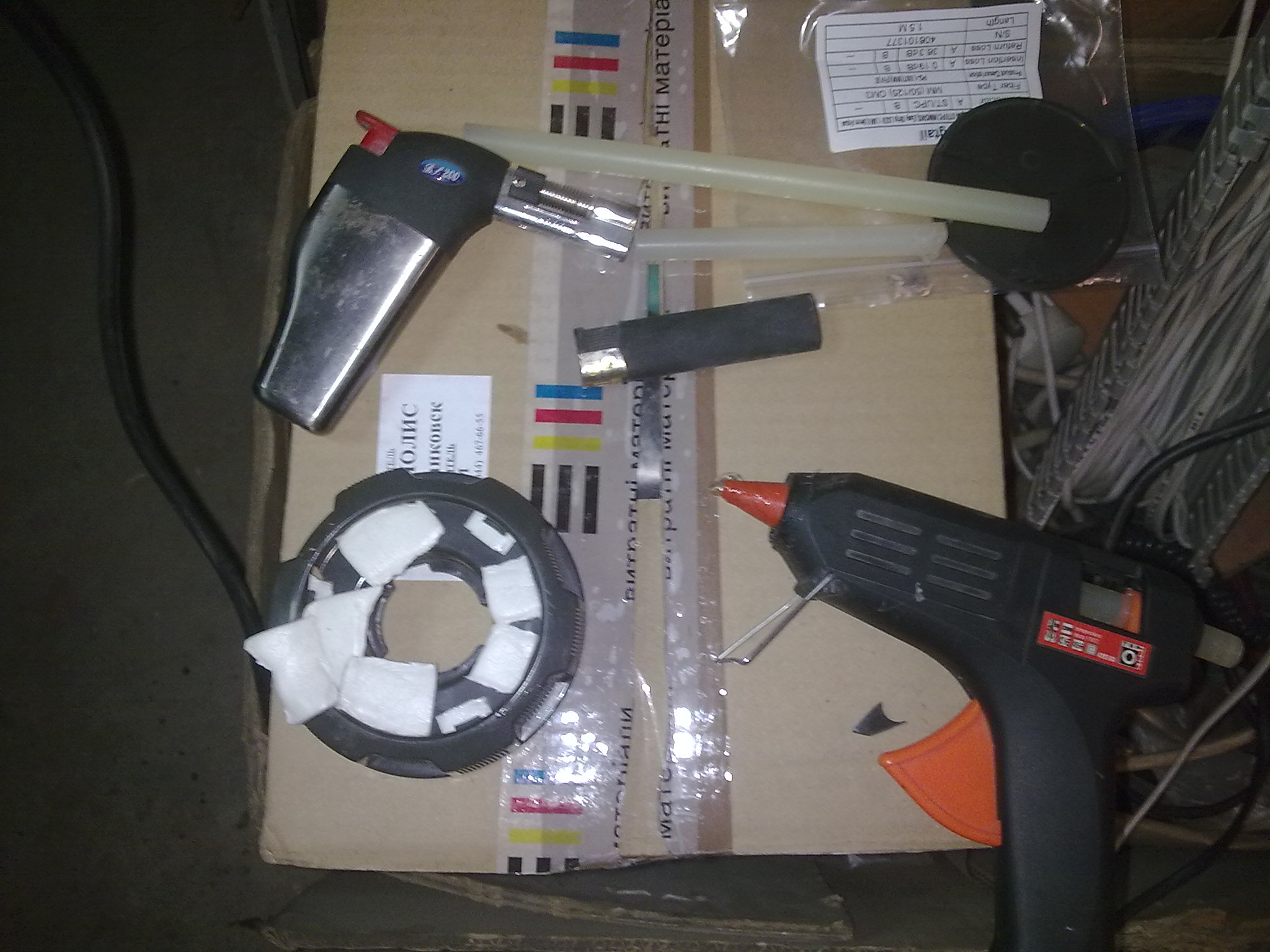

Процес відновлення ручки сидіння.
Спочатку зібрав все в одне ціле, зафіксував суперклеєм.
Отвори тимчасово закрив (можна малярним скотчем чи ізолентою)
Потім всередину залив термоклей, прогрів газовим пальником щоб клей заповнив без бульбашок та краще зчепився з пластиком.
Потім три дні їздив без ручки, а сидушку залишав у незручному положенні. Винуватець поломки терпеливо їздив і мовчав :angry:
Результатом задоволений
