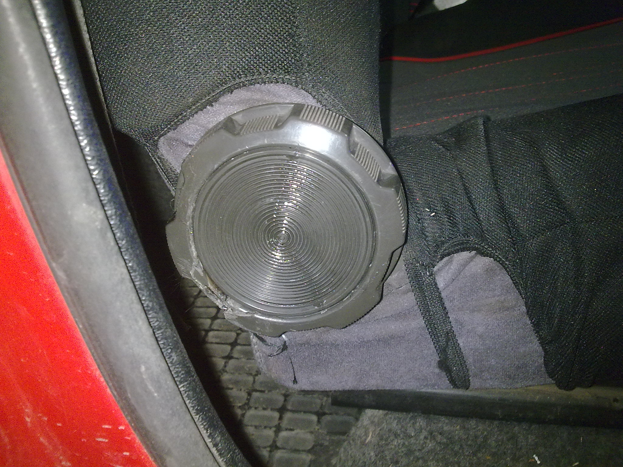

Процес відновлення ручки сидіння.
Спочатку зібрав все в одне ціле, зафіксував суперклеєм.
Отвори тимчасово закрив (можна малярним скотчем чи ізолентою)
Потім всередину залив термоклей, прогрів газовим пальником щоб клей заповнив без бульбашок та краще зчепився з пластиком.
Потім три дні їздив без ручки, а сидушку залишав у незручному положенні. Винуватець поломки терпеливо їздив і мовчав :angry:
Результатом задоволений

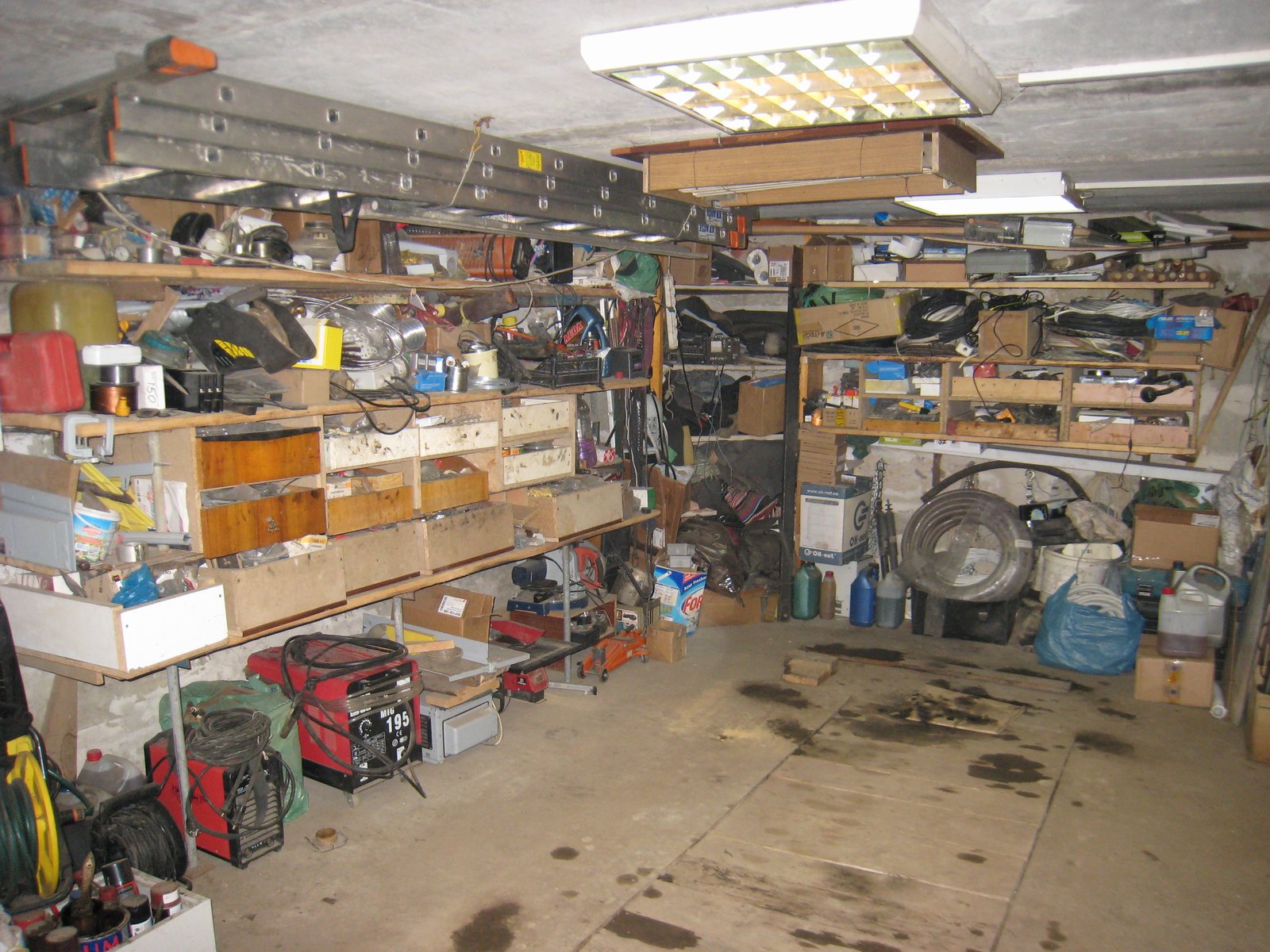

Сообщение Vladizlav » Сб дек 20, 2014 8:59 pm
Ну, як кажуть -- велкам !
На перший погляд може і бардак -- але на полках можу знайти все, що туди поклав.
Все робив сам, роботи по дереву-металу-каменю-бетону (де-що вперше) -- може не все ідеально, зате з любов"ю :oops:
В дверях 10 см мінвати, тому в гаражі досить тепло.
Заходим далі, ноги можна не витирати.

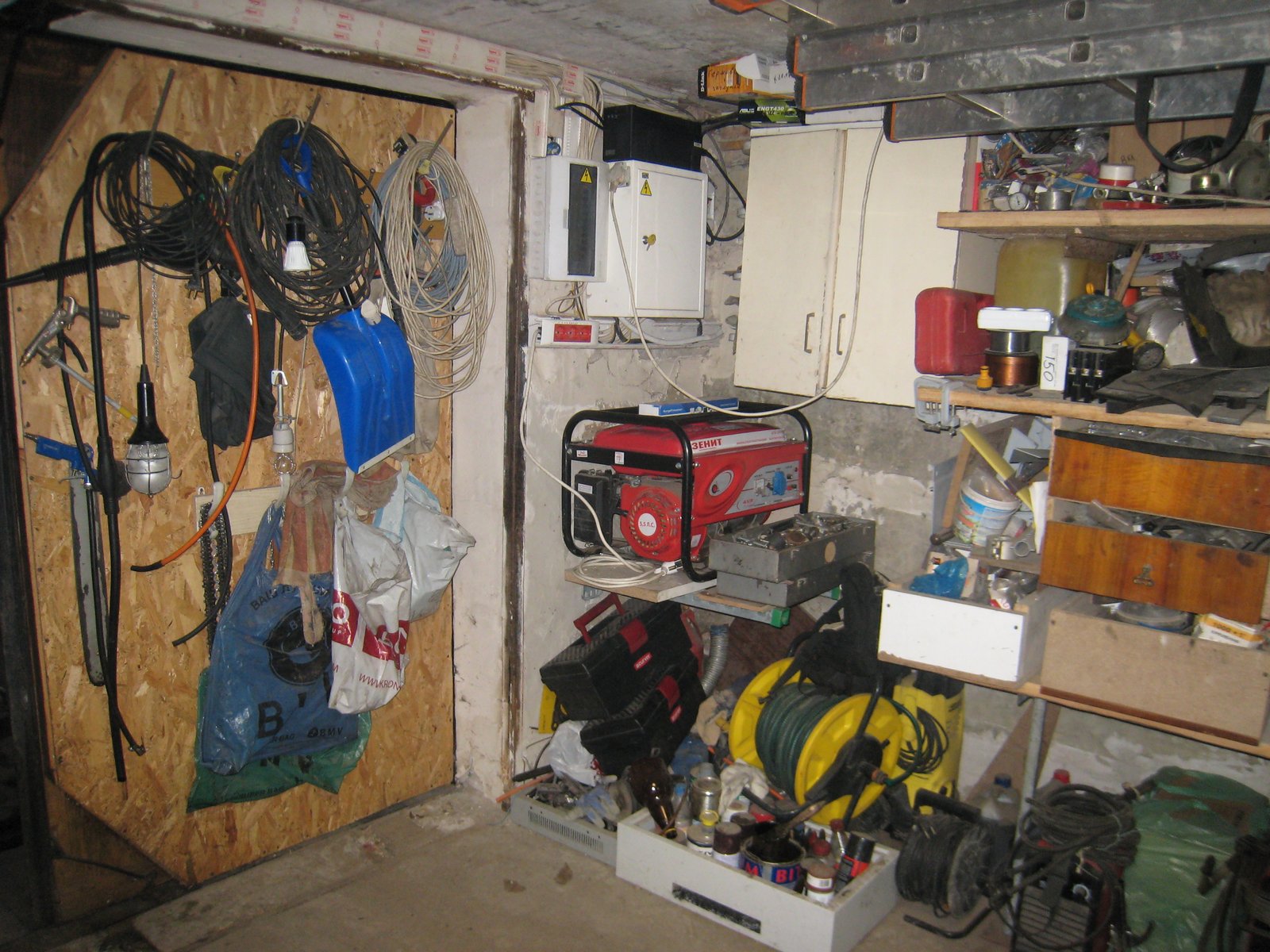

Re: Дизельна красуня
Сообщение Vladizlav » Сб дек 20, 2014 9:08 pm
На дверях -- найнеобхідніше. Переноски, тряпки та інше.
В кутку -- щитки, УПС (все освітлення в будинку проходить через нього), генератор та всякий хлам.
До речі -- система аварійного живлення себе повністю оправдала. Оскільки в будинку всі лампи замінені на економки та світлодіодні УПС-а легко вистачає на 2 ..3 години при теперішніх відключеннях електроенергії.
Плюс окрема лінія від генератора дозволяє не залишитись без води, тепла та дозволяє приготувати їжу.

Вага лівого стелажа понад 500 кг. В шухлядах -- кріпильні матеріали. Гайки, болти, шурупи чорні-білі-жовті (мебельні).
Під стелажем -- зварювальне та пиляльне.
Дальній стелаж -- електрика.

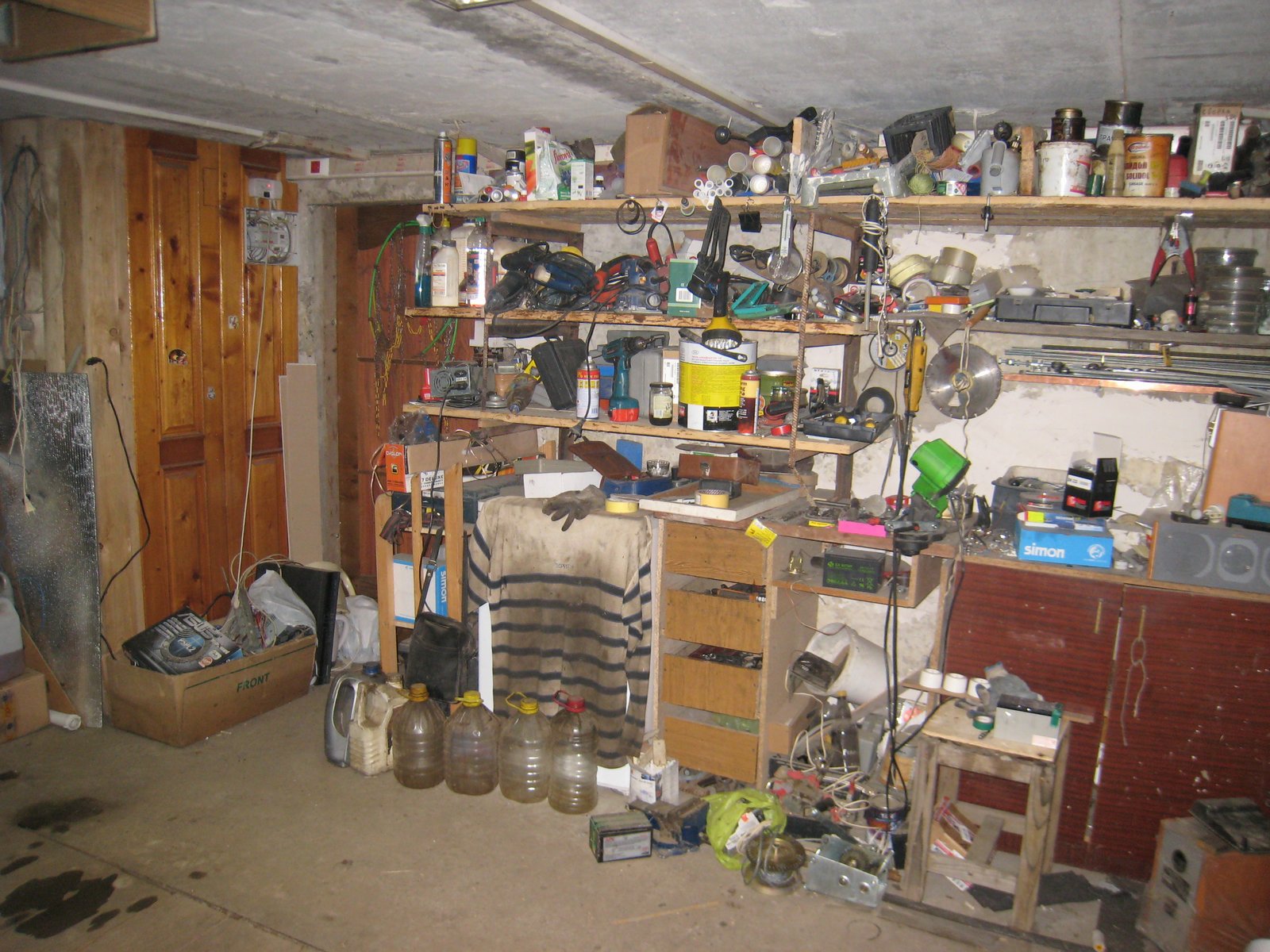

Сообщение Vladizlav » Сб дек 20, 2014 9:30 pm
Яму не відкривав, там крім компресора -- нічого цікавого.
Правий стелаж -- ручний електроінструмент, тумбочка з ключами та робоче місце (придатне для комфортної роботи в основному лише влітку).
Светер не сушиться, а прикриває морозилку (єдина вимога дружини по облаштуванню гаража).
Зліва фото -- не шафа, а акумулятор тепла від твердопаливного котла, обшитий тим, що було.

Сообщение Vladizlav » Сб дек 20, 2014 9:39 pm
Той же стелаж (інший ракурс)
Весною акустика виноситься надвір і монтується під козирьок гаража. Відповідно звільняється стіл, та і весь гараж теж -- влітку машинка в гаражі не живе.
На підлозі -- тижневий ресурс використаної олії. Треба занести нові каністри.
