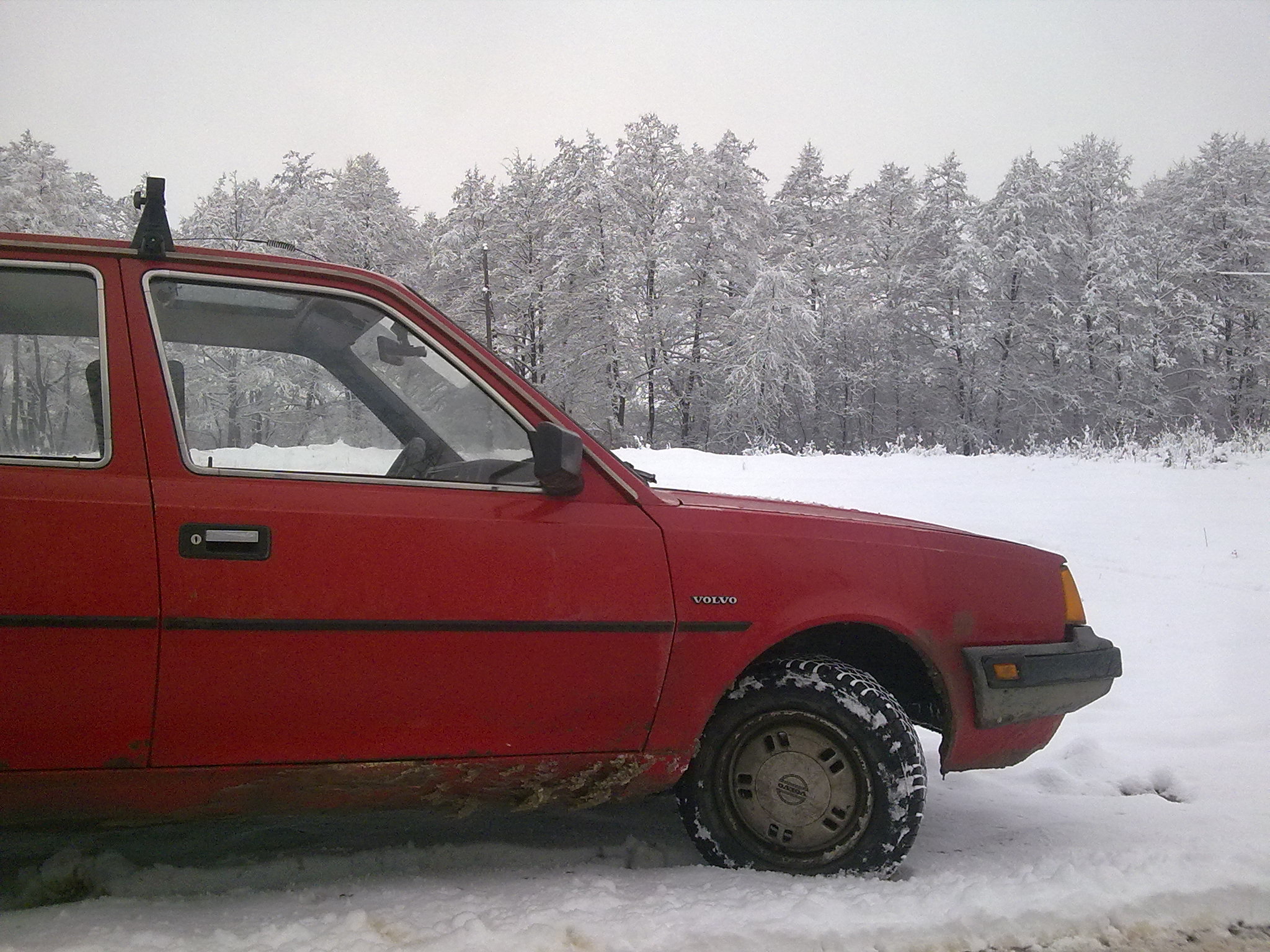

Ліричний відступ
Помічник
Красота то какая -- ляпота !

Сообщение Timelife » Чт дек 11, 2014 1:39 am
коте шикарний)
