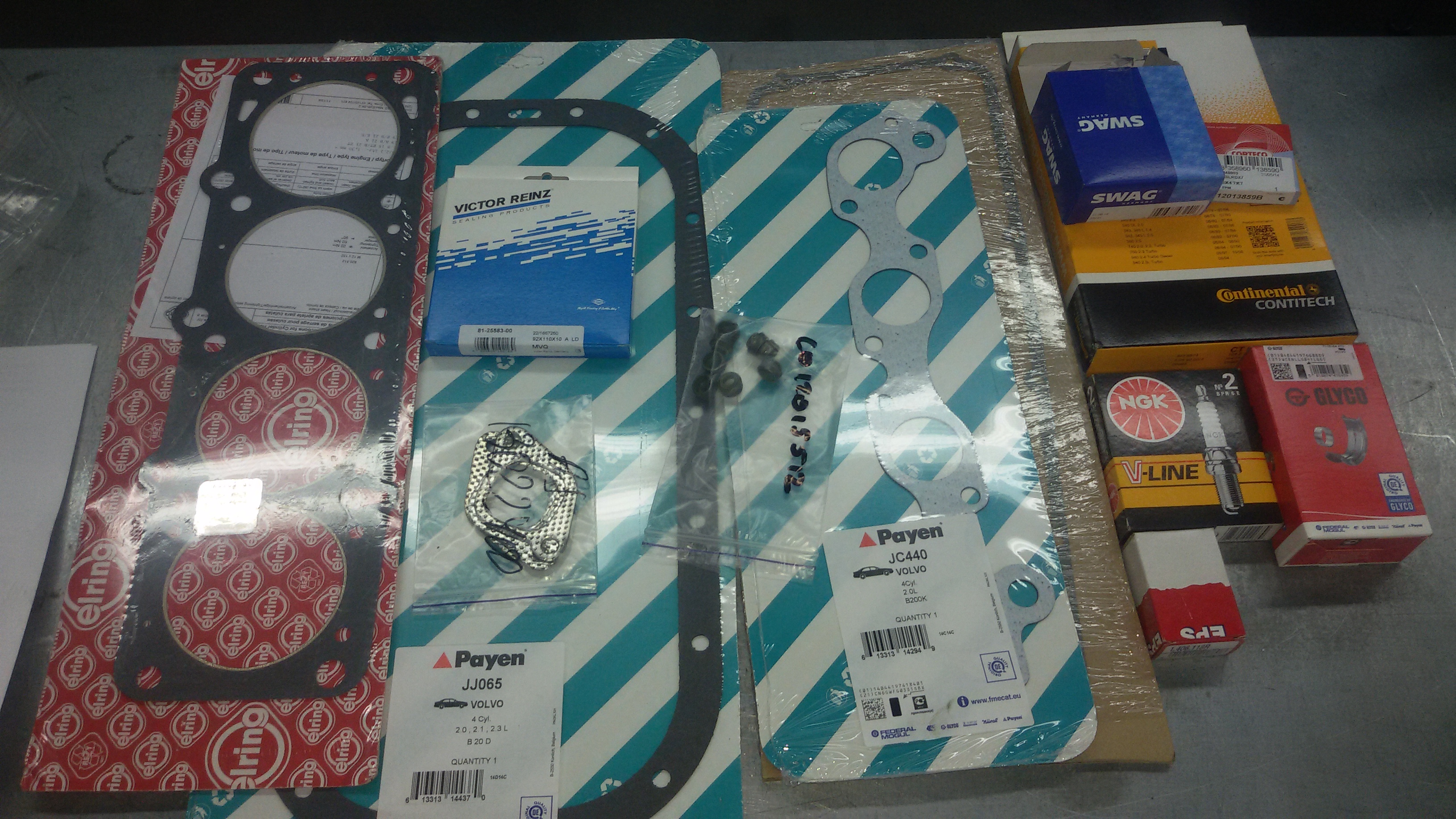

Заказаны расходники по двигателю.
Сальники. Прокладки. Свечи. Провода. Ждем'с....
Отчет - БУДЕТ!

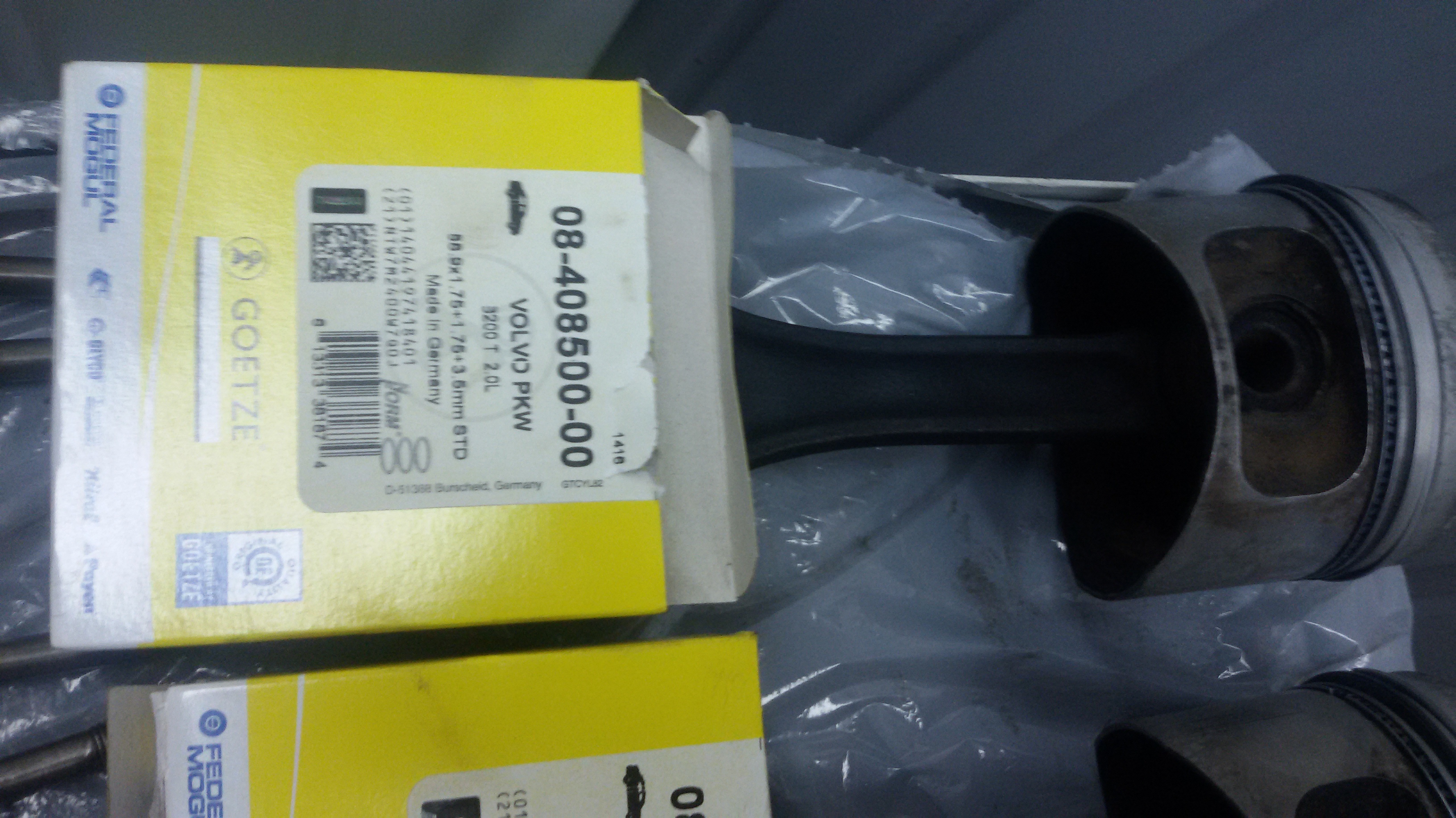

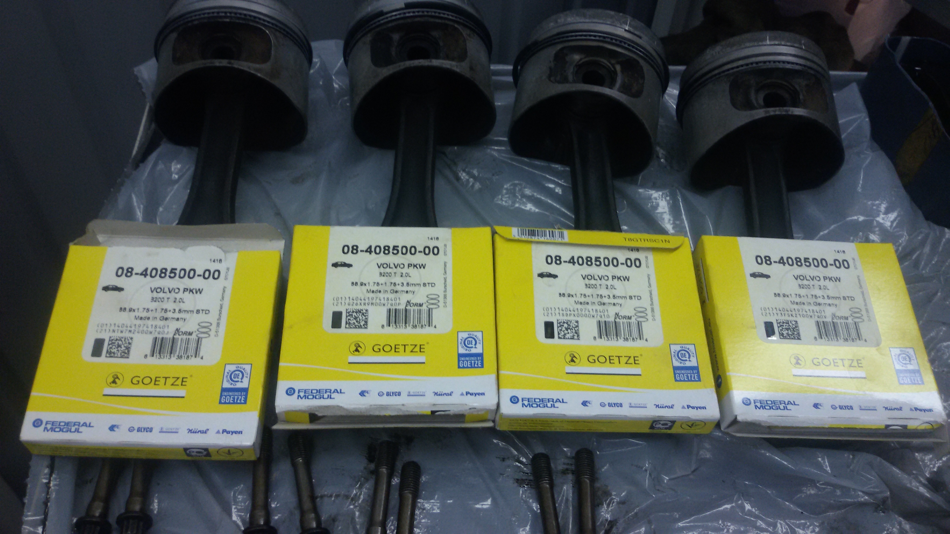

Дело рушило с места,медленно но уверенно.
Голова забрана.
Расходники пришли. Мыли, чистили, собирали. Работа проделана, блок связан с поршневой,новые вкладыши новые кольца :idea: док сказал пациент жить будет :buba:
Ждемс сборку головы :cars:
Поршень с новыми колечками. Прям свадьба)))
Нарядная будет

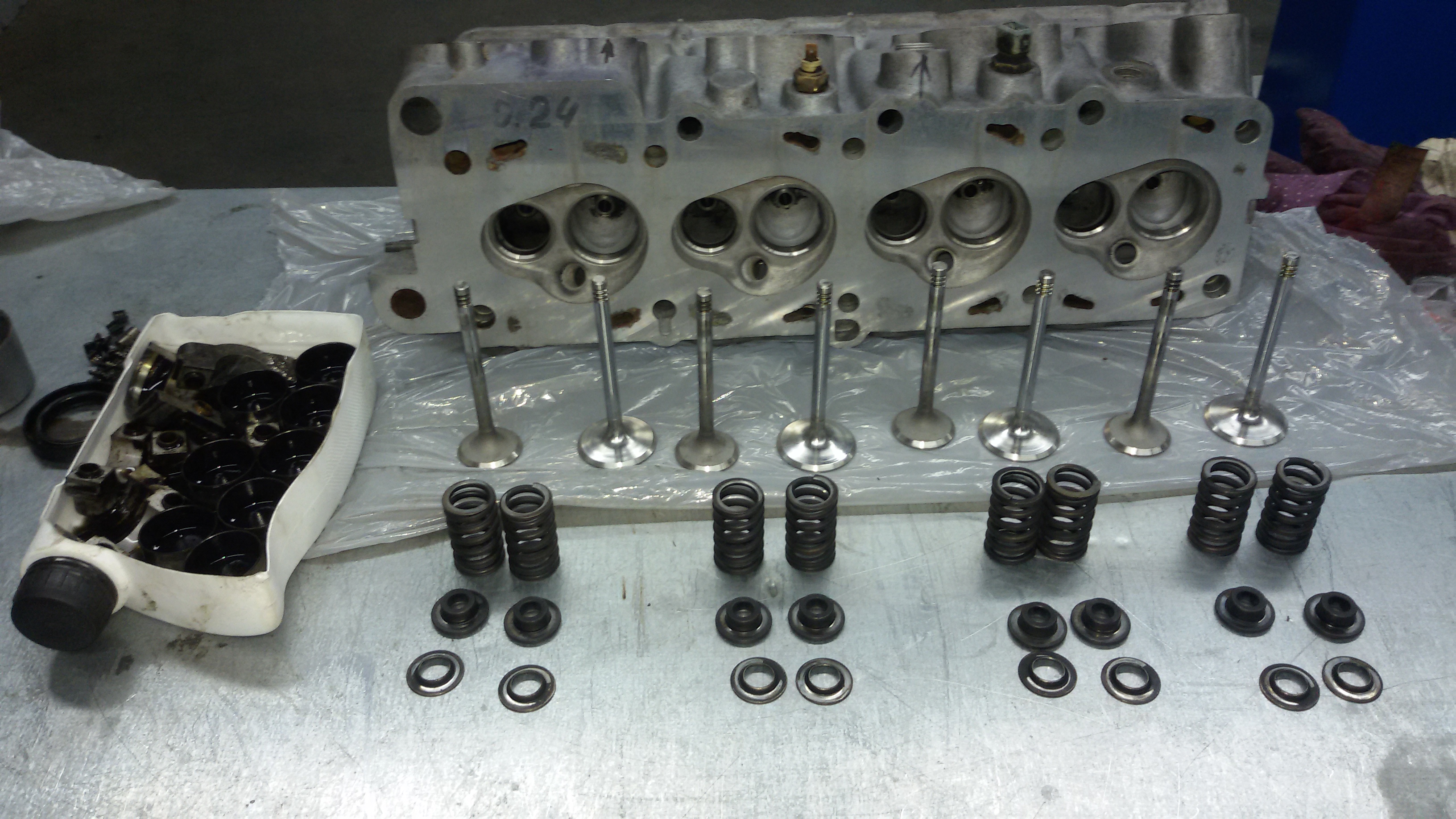

И вот дело дошло до головы :idea:
Сделано:
-проверка на гермитичность
-шлифовка поверхности
-замена направляющих впуск/выпуск
-замена клапанов
-подгоняешь робочей поверхности
Все помыто и готово к сборке

Сообщение Санык340 » Чт дек 18, 2014 10:32 pm
Голова собрана и произошла стыковка с блоком,уряяяяяяя товарисчи :idea:
