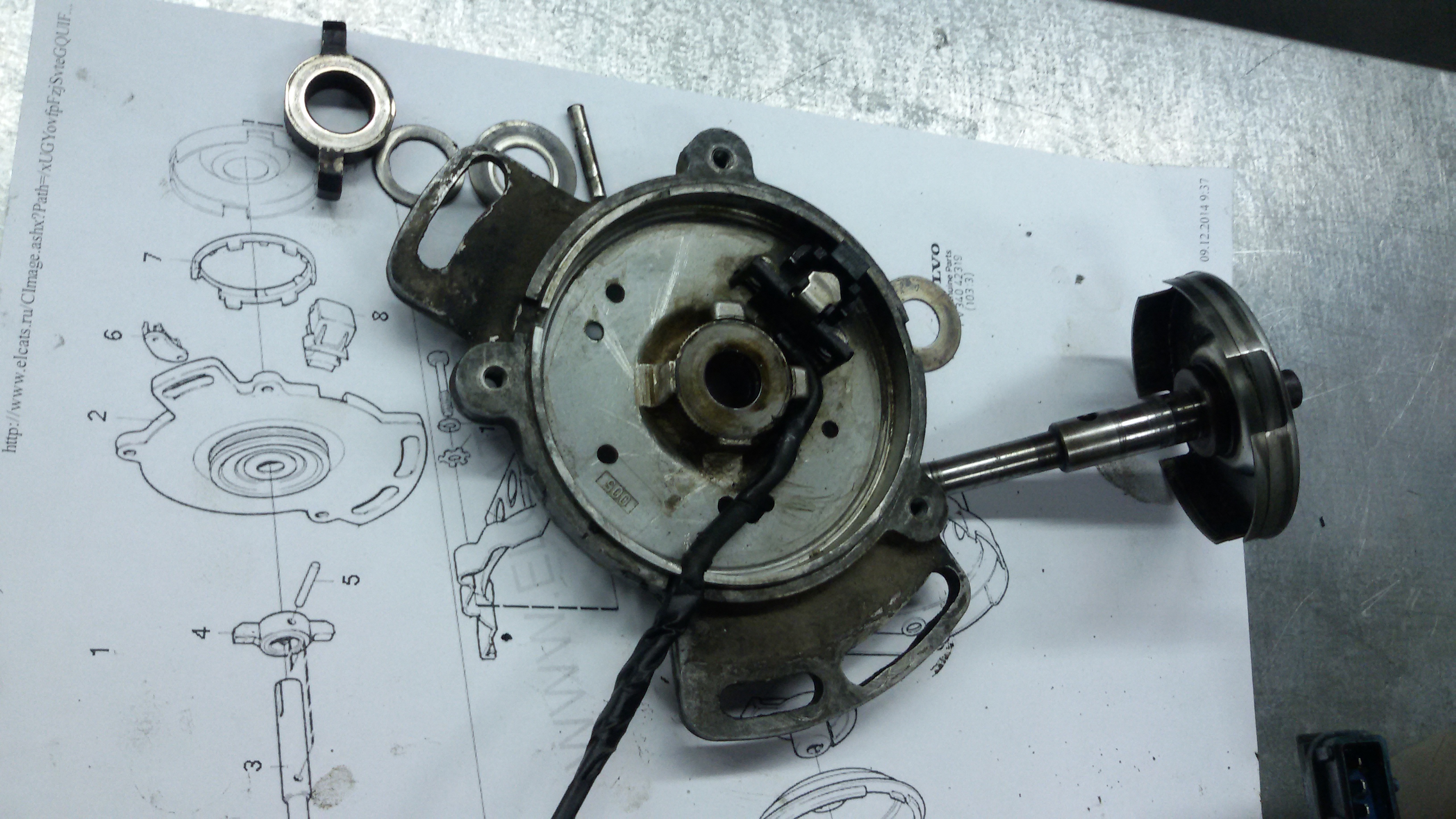

Кто подскажет как реанимировать эту приблуду, сальников нет-только в сборе ? ? ? :roulette:
А то масельцо подкидует под крышку.
А проводок пропаял :-)

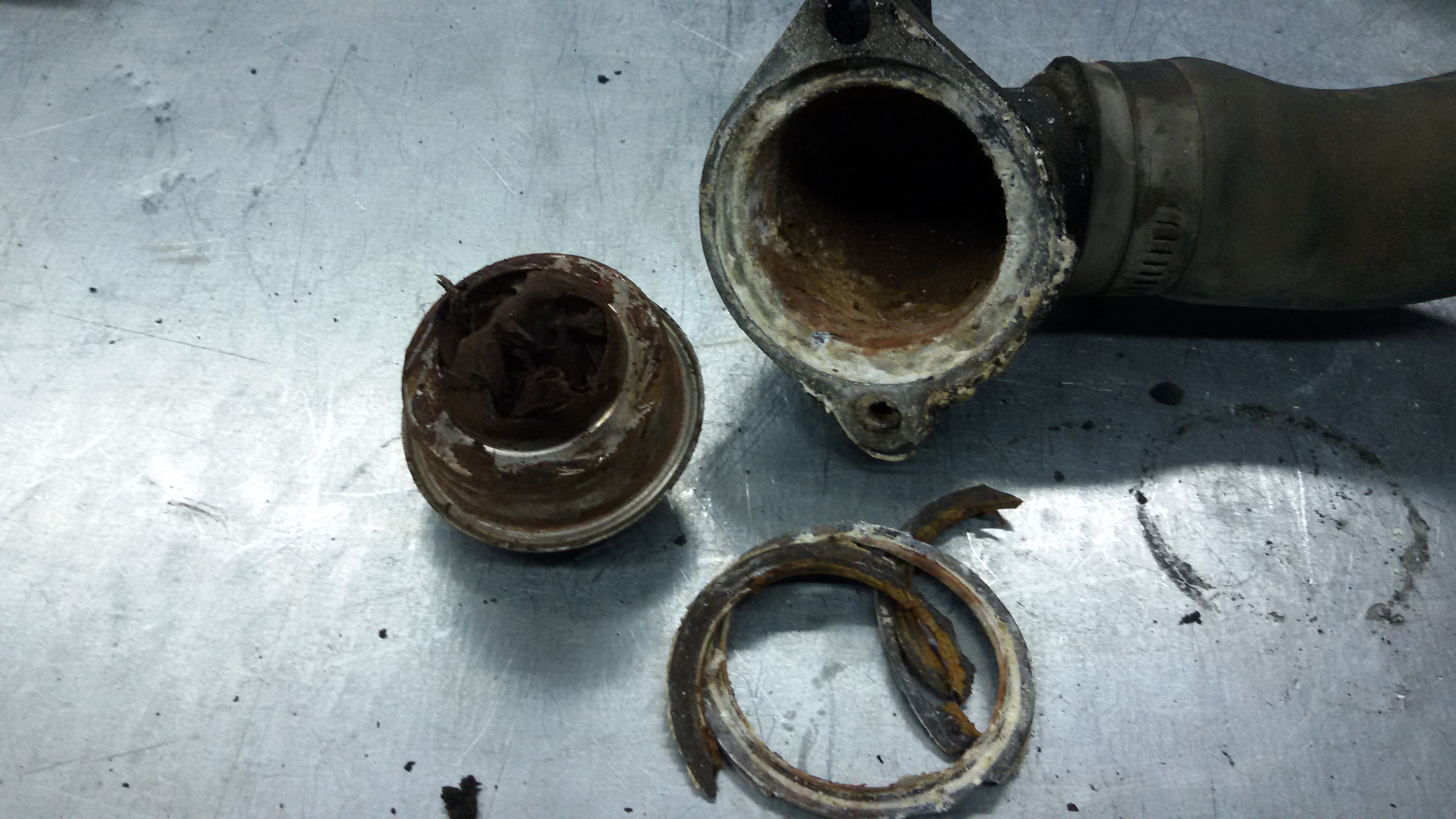

Сообщение Санык340 » Вт дек 09, 2014 12:11 pm
Че-то намотал на термостат хз
Хотел посмотреть t° термостата и ох.ел :roulette:
Вот что бывает когда ездишь на воде.

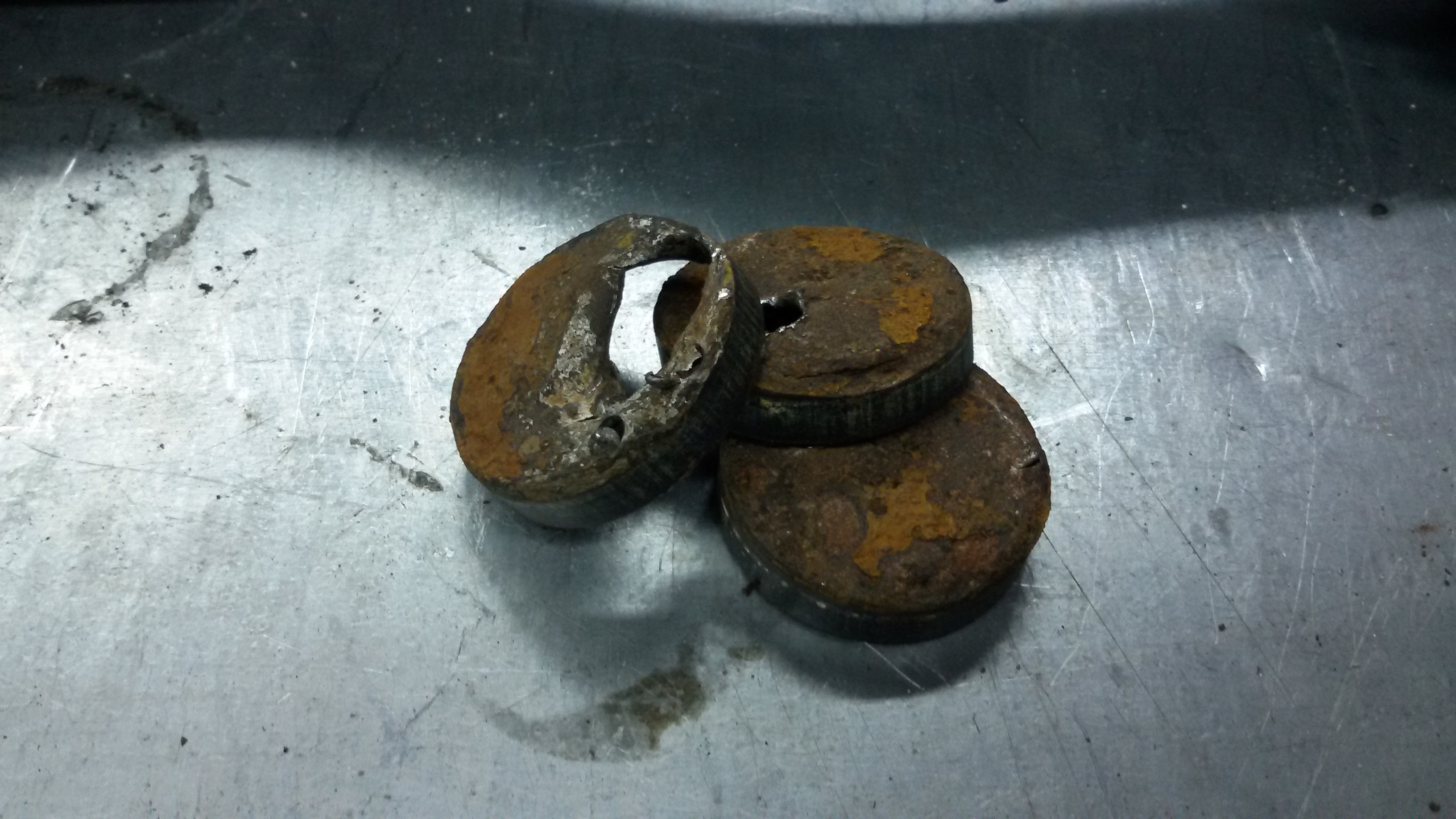

P.S: все восемь пробок размерзания с блока в утиль три из них фольга.

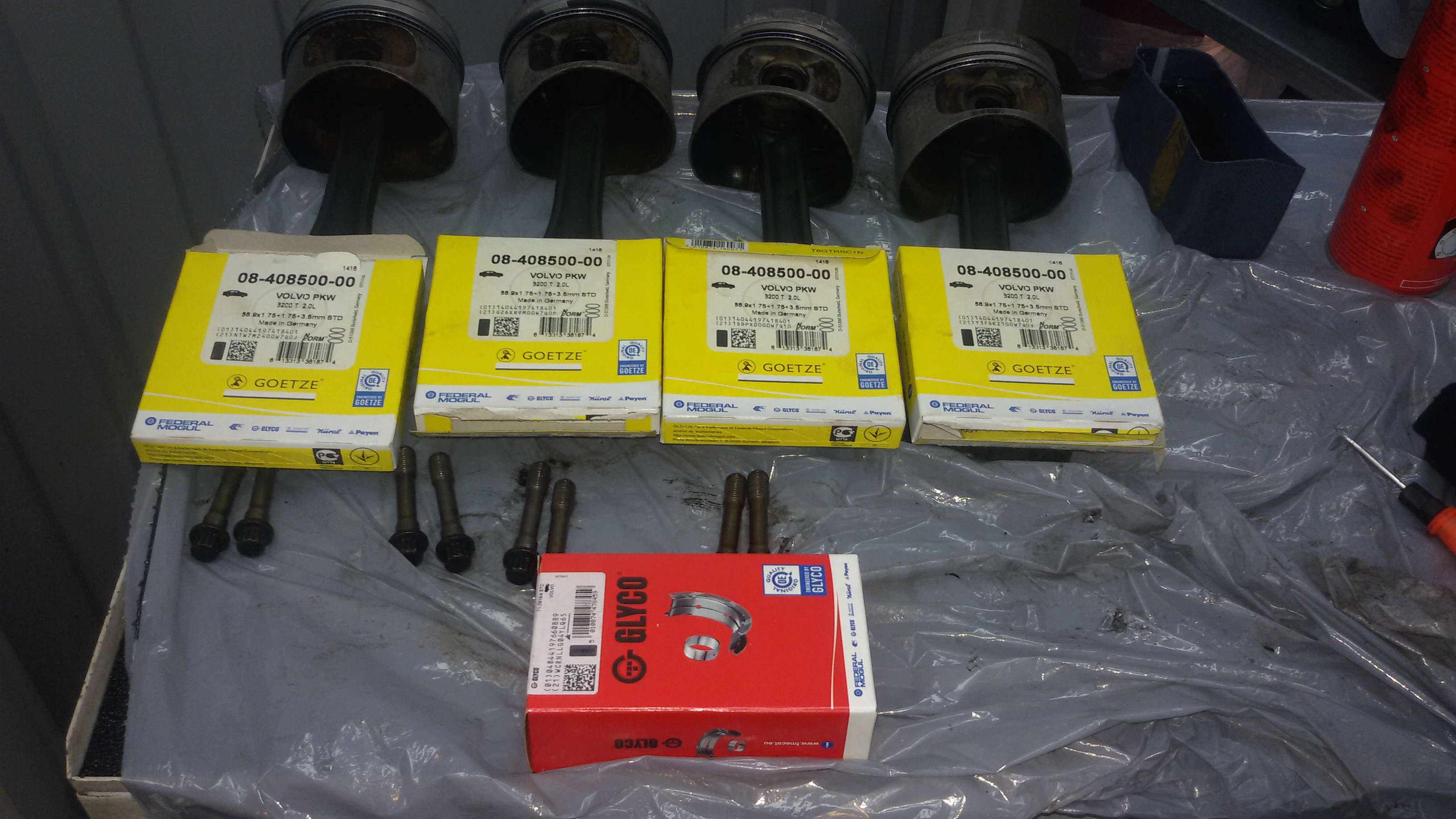

Сообщение Санык340 » Сб дек 13, 2014 7:59 pm
Дело рушило с места,медленно но уверенно.
Голова забрана.
Расходники пришли. Мыли, чистили, собирали. Работа проделана, блок связан с поршневой,новые вкладыши новые кольца :idea: док сказал пациент жить будет :buba:
Ждемс сборку головы :cars:
Поршень с новыми колечками. Прям свадьба)))
Нарядная будет
Не сделав первый шаг

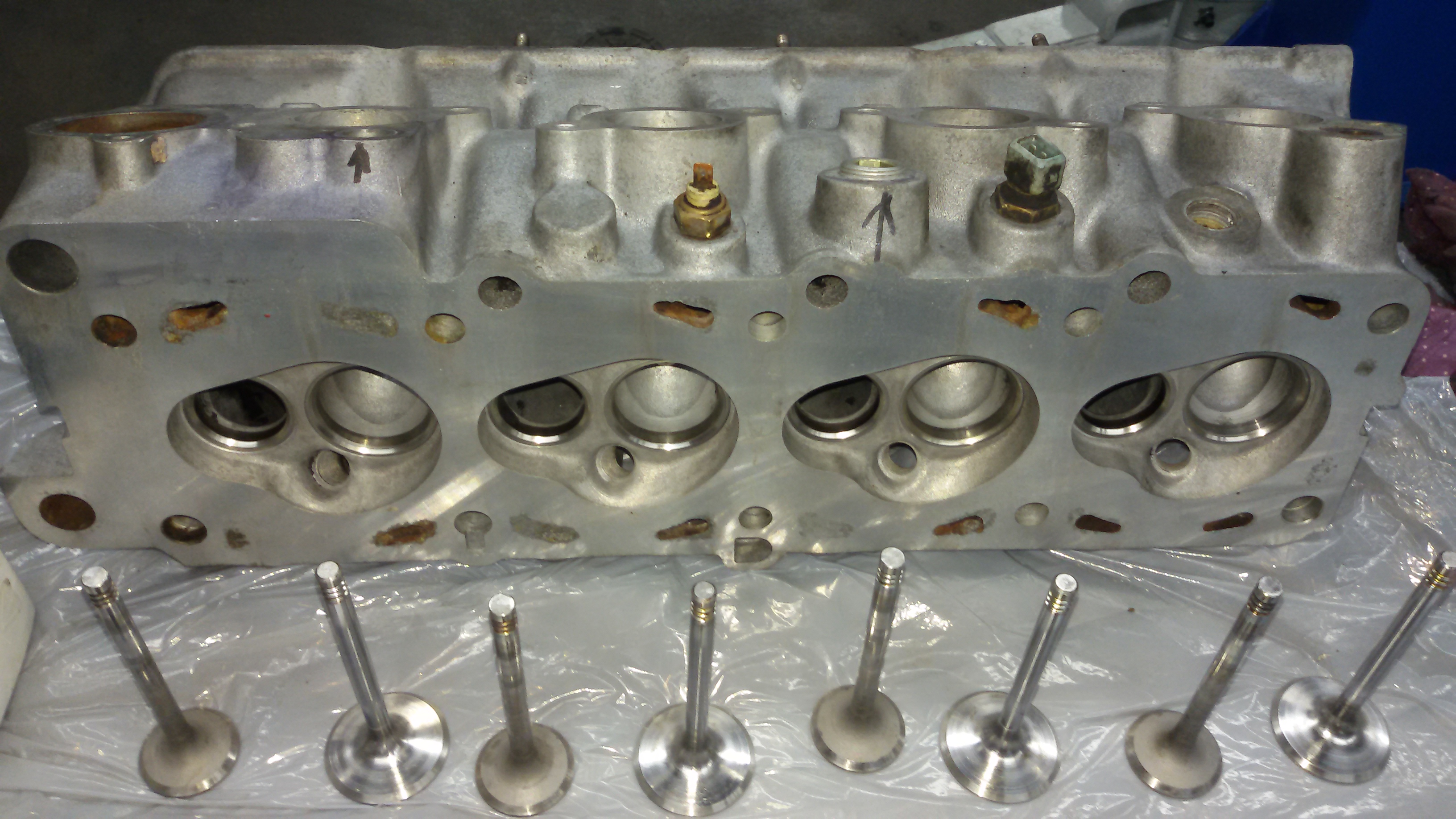

Сообщение Санык340 » Вс дек 14, 2014 7:38 pm
И вот дело дошло до головы :idea:
Сделано:
-проверка на гермитичность
-шлифовка поверхности
-замена направляющих впуск/выпуск
-замена клапанов
-подгоняешь робочей поверхности
Все помыто и готово к сборке
Последний раз редактировалось Санык340 Вс дек 14, 2014 7:50 pm, всего редактировалось 1 раз.

Сообщение Санык340 » Вс дек 14, 2014 7:48 pm
И как всегда незадача. Напровляйки впуск и выпуск то разные, а сальники клапанов одинаковые :roulette: Вот и пришлось запаковать только впуск,на выпуск будем искать сальники завтра.

Сообщение Санык340 » Вс дек 14, 2014 9:47 pm
Санык340 писал(а):И как всегда незадача. Напровляйки впуск и выпуск то разные, а сальники клапанов одинаковые :roulette: Вот и пришлось запаковать только впуск,на выпуск будем искать
Вот это не задача, кто то сталкивался с даны трабл ом, разные направляйки и соответственно разные сальники к ним. :drag:
два каталога:
-первый дает один номер на направляйки впуск / выпуск то есть одинаковые.
-второй два номера один на впуск другой на выпуск.
!!! А САЛЬНИКИ КЛАПАНОВ ТОЛЬКО ПОД ОДНИМ НОМЕРОМ :viking: !!!
Разница посадки на втулку
---впуск (подошол) 12 мм. ,
---выпуск (неподошол) 13,5мм.
Куда курить,и что в данном случае копать :drag:

Санык340 писал(а):Кто подскажет как реанимировать эту приблуду, сальников нет-только в сборе ? ? ? :roulette:
Сальник можно поставить, по-моему от хонды ставят или от другой автивкы, уже точно не помню. Обратитесь к Алексею Кравцу думаю поможет с подбором. Я когда собирался ставить внешние уплотнительные кольца на трамблер, думал заменить заодно и сальник трамблера, и просил его помочь в подборе. Но выпресовывать шток как-то не рискнул, чтоб подверить размеры сальника, а у вас все уже в разборе.....
Сообщения: 865
Откуда: Миколаїв
Re: Скандинавский сарай или ТАНК-2
Сообщение Санык340 » Ср дек 17, 2014 11:23 am
Оказалось все на много проще. Сальник поджимает зубчатая шайба,её достал и сальник можно менять. С подбором подшипнтков и сальников нет проблем, на Луговой возле Каравана есть контора.

Сообщение Санык340 » Чт дек 18, 2014 10:32 pm
Голова собрана и произошла стыковка с блоком,уряяяяяяя товарисчи :idea:

Сообщение ivan@m » Чт дек 18, 2014 11:56 pm
красиво)))
Сообщение Алежон » Пт дек 19, 2014 12:06 am
да нарядно,да и мотор 2.3 вечный
Сообщение Санык340 » Пт дек 19, 2014 12:41 am
Олег хотелось бы чтоб был 2.3, да ещё турбо да и т5.а так сарайчег на 2.0 ещё и карбе :(
