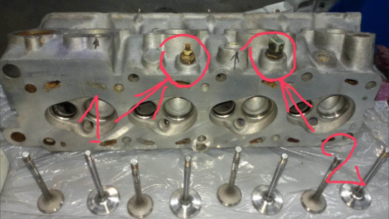

Сообщение Санык340 » Вс дек 14, 2014 7:48 pm
И как всегда незадача. Напровляйки впуск и выпуск то разные, а сальники клапанов одинаковые :roulette: Вот и пришлось запаковать только впуск,на выпуск будем искать сальники завтра.
Кто может подсказать что за датчик под номером два? Я так понял под номером один датчик температуры ож. ?

Re: Скандинавский сарай или ТАНК-2
Сообщение Григорий » Вс дек 14, 2014 9:29 pm
Она видать была когда то инжекторной,а датчик наверное температурный на мозги.Это я так думаю :?
Opel zafira 1.8
Григорий
Сообщения: 772
Автомобиль: в поисках volvo
Сообщение Санык340 » Вс дек 14, 2014 9:39 pm
Таки да был мех.инжектор наверное на мозг номер два ишол :?
Я там исчо нашол датчик коленвала, на карб он и даром не нужен, точно на мозги ишол.
Оставим вместо заглушки ;)

Сообщение Санык340 » Чт дек 18, 2014 10:32 pm
Голова собрана и произошла стыковка с блоком,уряяяяяяя товарисчи :idea:
Не сделав первый шаг
Не познаеш пройденный путь
Санык340
Сообщения: 911
Откуда: Киев-Овруч
Сообщение ivan@m » Чт дек 18, 2014 11:56 pm
красиво)))
Сообщение Алежон » Пт дек 19, 2014 12:06 am
да нарядно,да и мотор 2.3 вечный
Сообщение Санык340 » Пт дек 19, 2014 12:41 am
Олег хотелось бы чтоб был 2.3, да ещё турбо да и т5.а так сарайчег на 2.0 ещё и карбе :(
