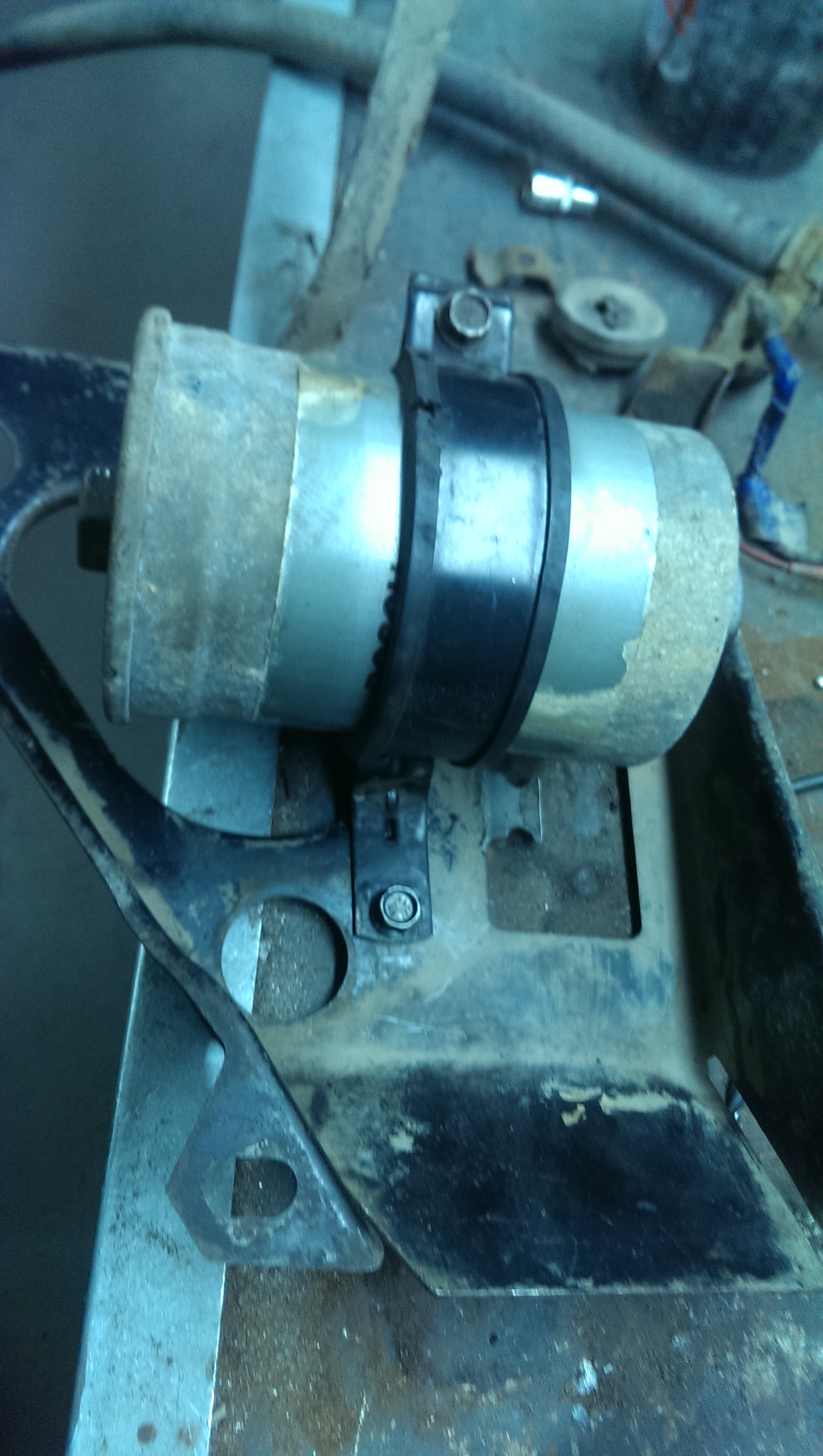

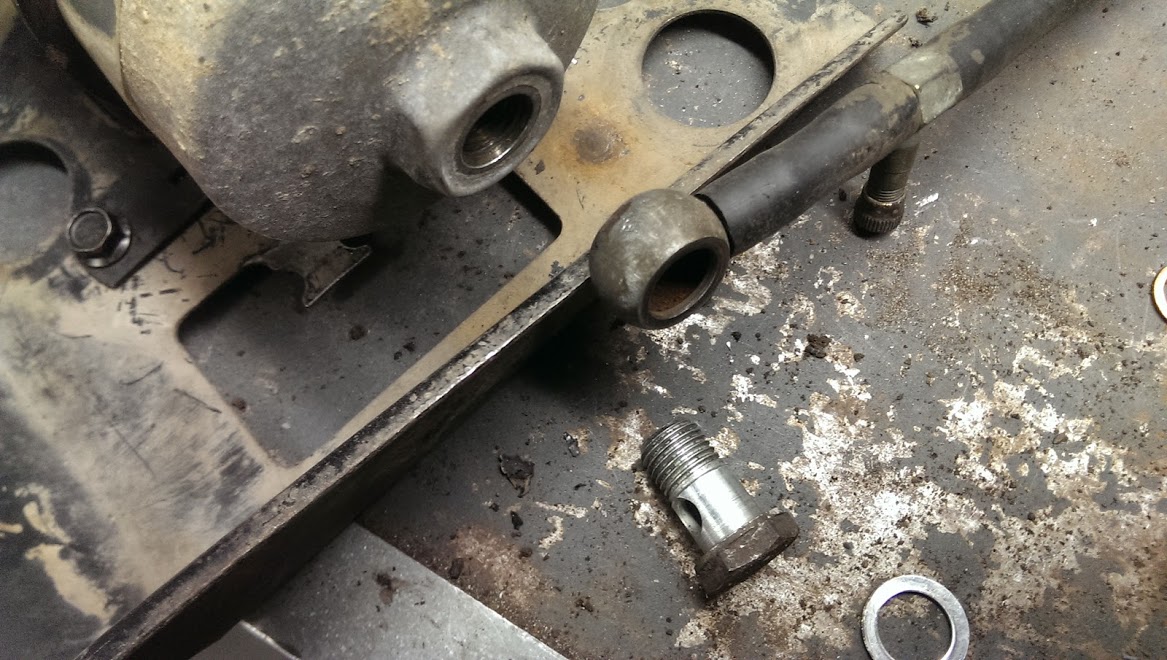

Еще решил перенести топливный фильтр из под капота - меня он чего то всегда раздражал, (справа тот который) под днище - на место родного бензонасоса, вроде получилось не плохо
пришлось повозится с подводом к фильтру т.к. в 940 выход из фильтра идет через боковой штуцер, а вход по прямой, а мне надо было оба боковых подвода, но было найдено решение снял подвод от 240 к фильтру - он там боковой и приколхозил, теперь у меня вход и выход с боковым подводом.
Так же проведена работа над топливо проводом, из двух систем 2хх-9хх собираю одну.

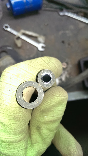

Получилось так что, не хватает около 70-80см топливопровода, от фильтра до секции входа в рампу, долго думал как соединить или добавить недостающий сегмент, разрезал пополам и вставил два штуцера
для перехода на медную трубку, развальцевал и добавил недостающий сегмент - фоток пока нет.
Кстати очень интересный в 940 топливопровод - он двух составной на фото видно что меньшая трубка идет из двух частей - пластиковая внутри - резиновая снаружи, и все штуцера посажены на горячую - с ними еще пришлось повозится
