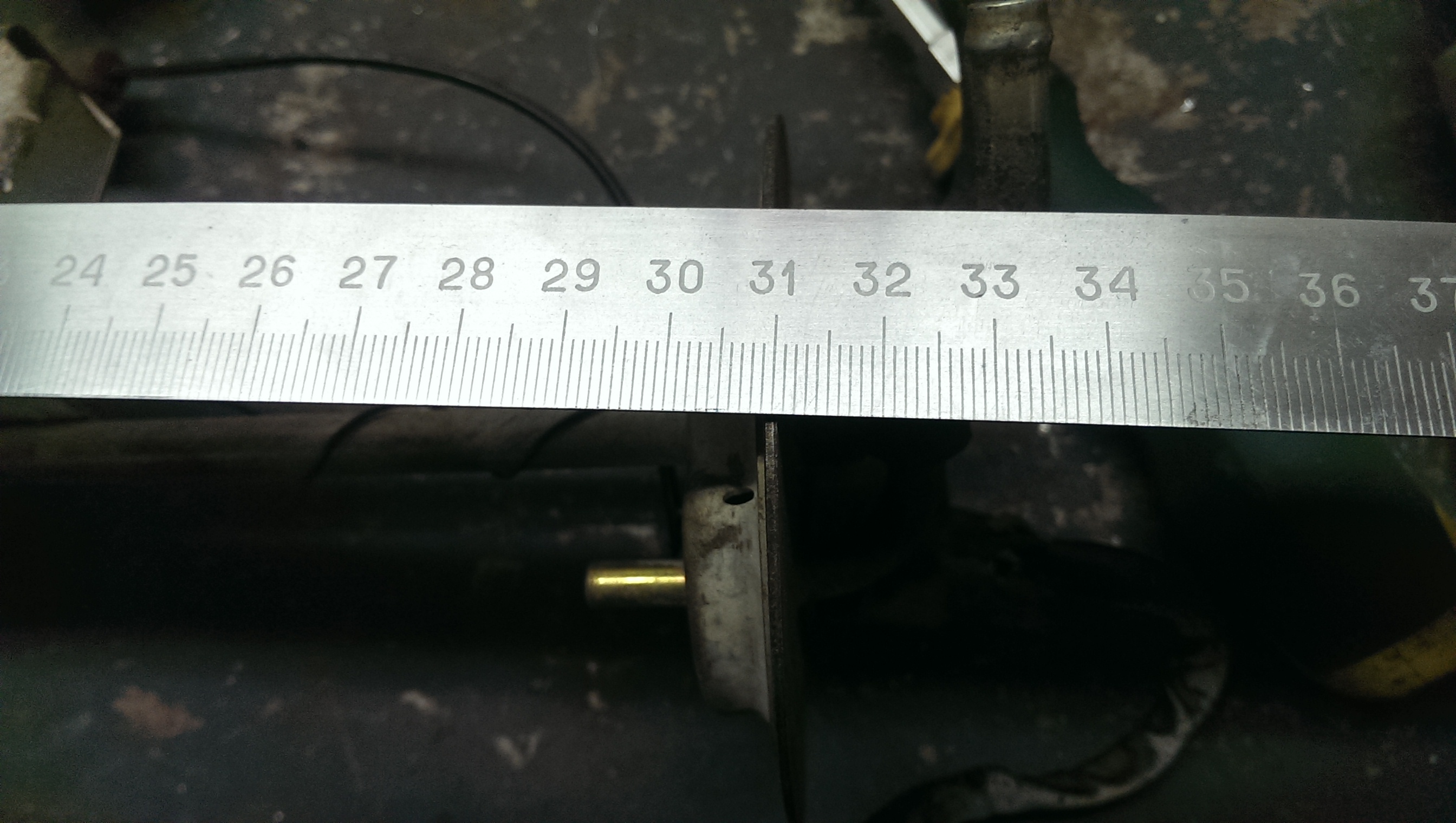

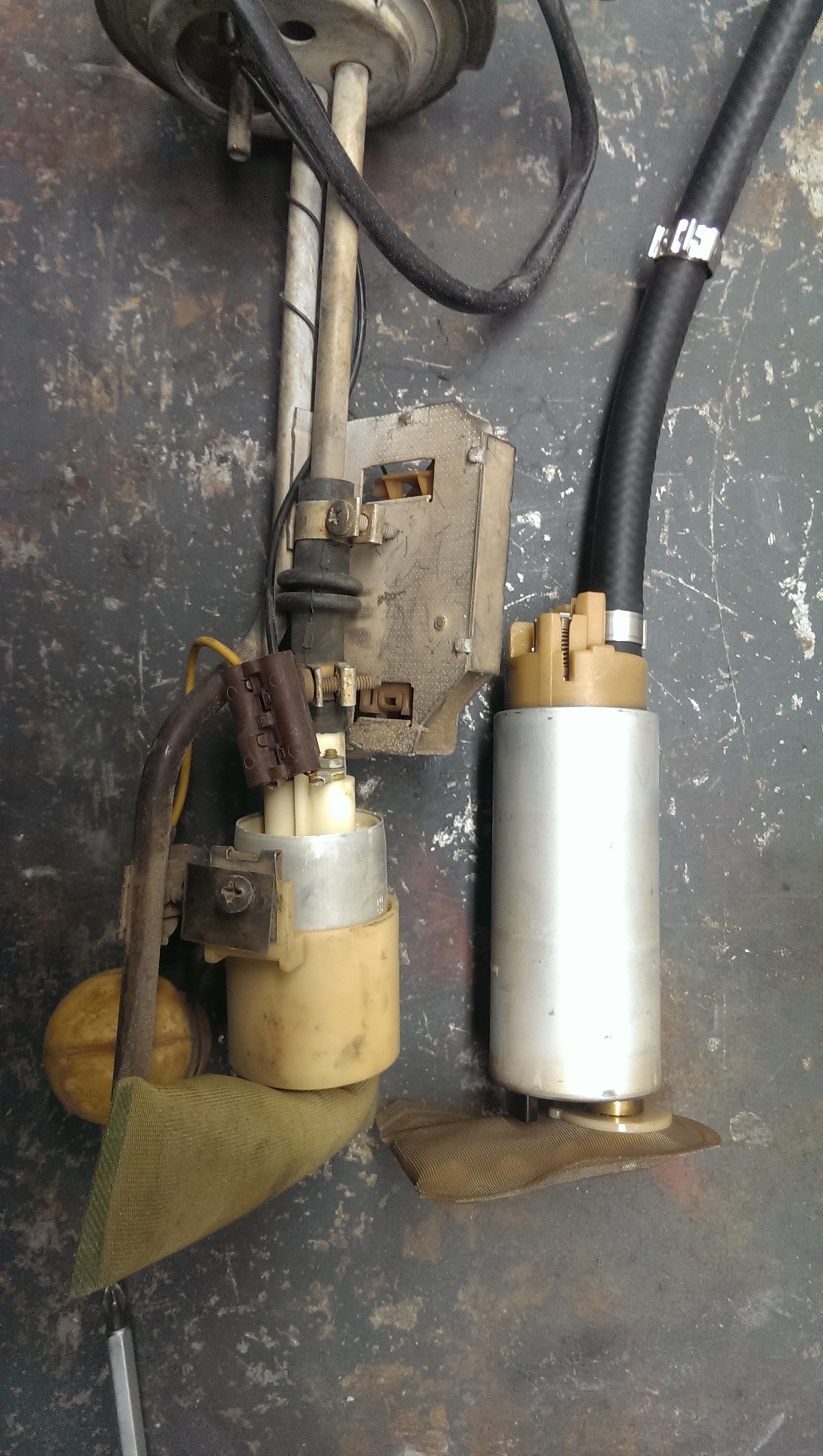

Еще за последний месяц было сделано,
Топливной система
решено было использовать топливный насос от 940 вместо двух в 240, пришлось демонтировать тот что под днищем и в баке, и заколхозить от 940 в бак - благо переделок как оказалось минимум, но пришлось повозиться
с первого раза не вышло - получилось длиннее, обрезал трубку и все получилось

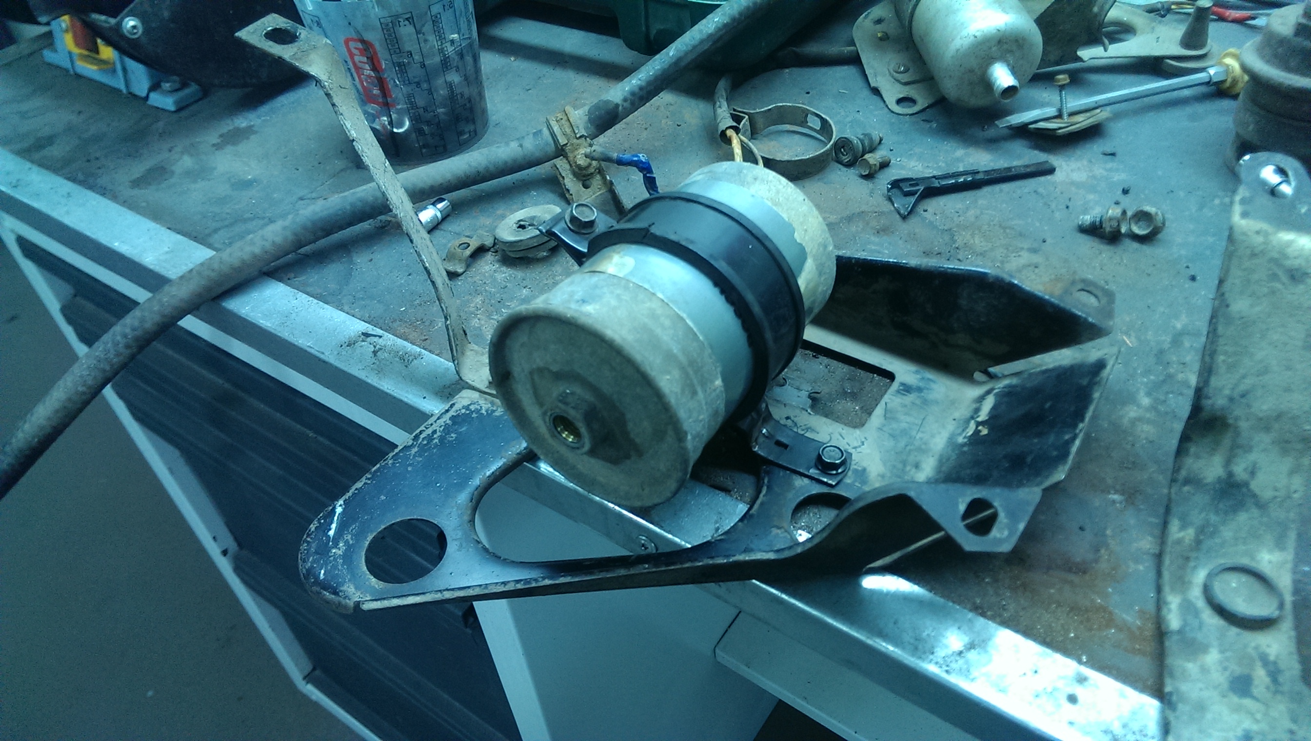

Сообщение IIIYPAH » Пн дек 15, 2014 2:09 pm
Еще решил перенести топливный фильтр из под капота - меня он чего то всегда раздражал, (справа тот который) под днище - на место родного бензонасоса, вроде получилось не плохо
пришлось повозится с подводом к фильтру т.к. в 940 выход из фильтра идет через боковой штуцер, а вход по прямой, а мне надо было оба боковых подвода, но было найдено решение снял подвод от 240 к фильтру - он там боковой и приколхозил, теперь у меня вход и выход с боковым подводом.
Так же проведена работа над топливо проводом, из двух систем 2хх-9хх собираю одну.
Получилось так что, не хватает около 70-80см топливопровода, от фильтра до секции входа в рампу, долго думал как соединить или добавить недостающий сегмент, разрезал пополам и вставил два штуцера
для перехода на медную трубку, развальцевал и добавил недостающий сегмент - фоток пока нет.
Кстати очень интересный в 940 топливопровод - он двух составной на фото видно что меньшая трубка идет из двух частей - пластиковая внутри - резиновая снаружи, и все штуцера посажены на горячую - с ними еще пришлось повозится

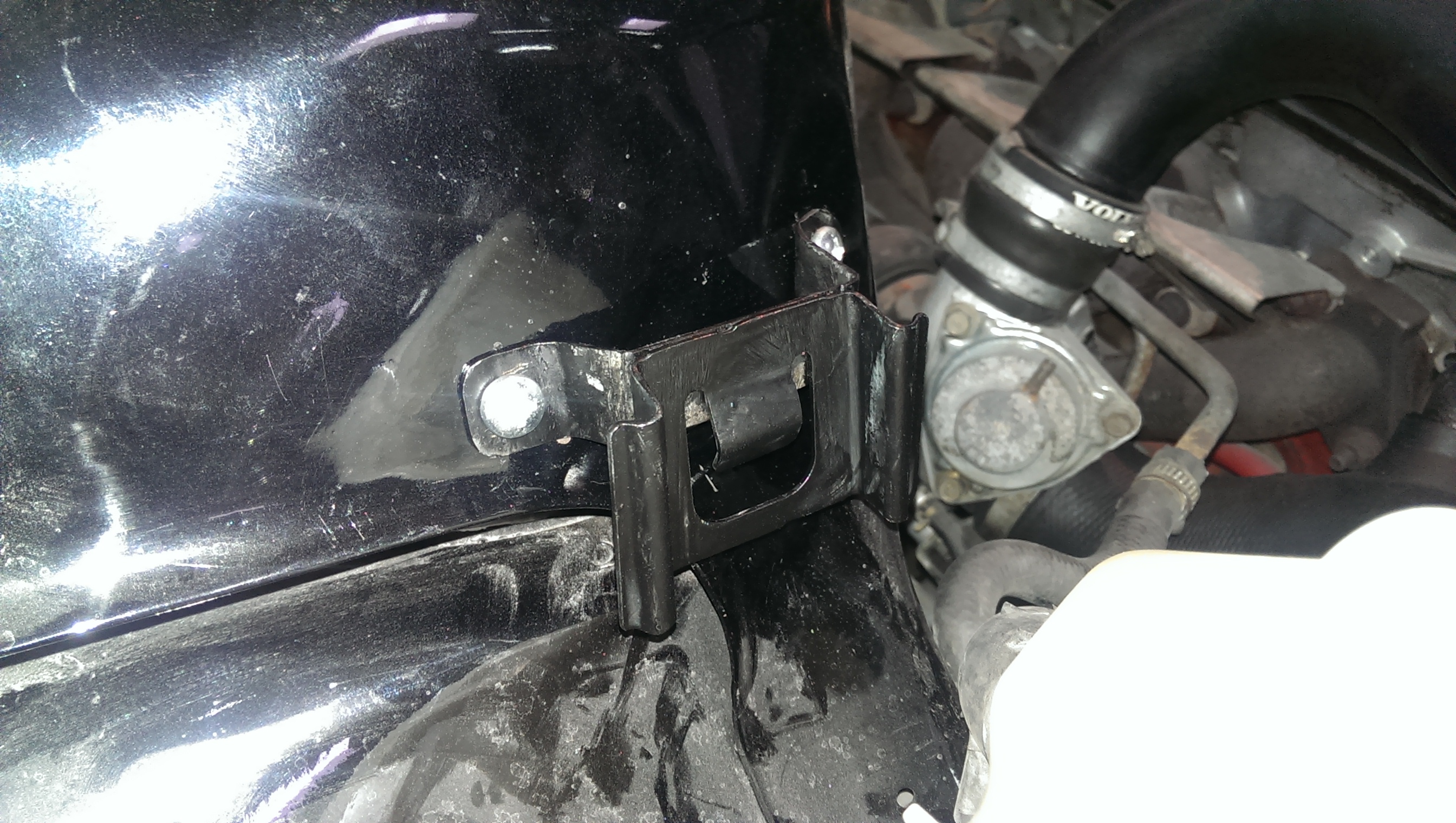

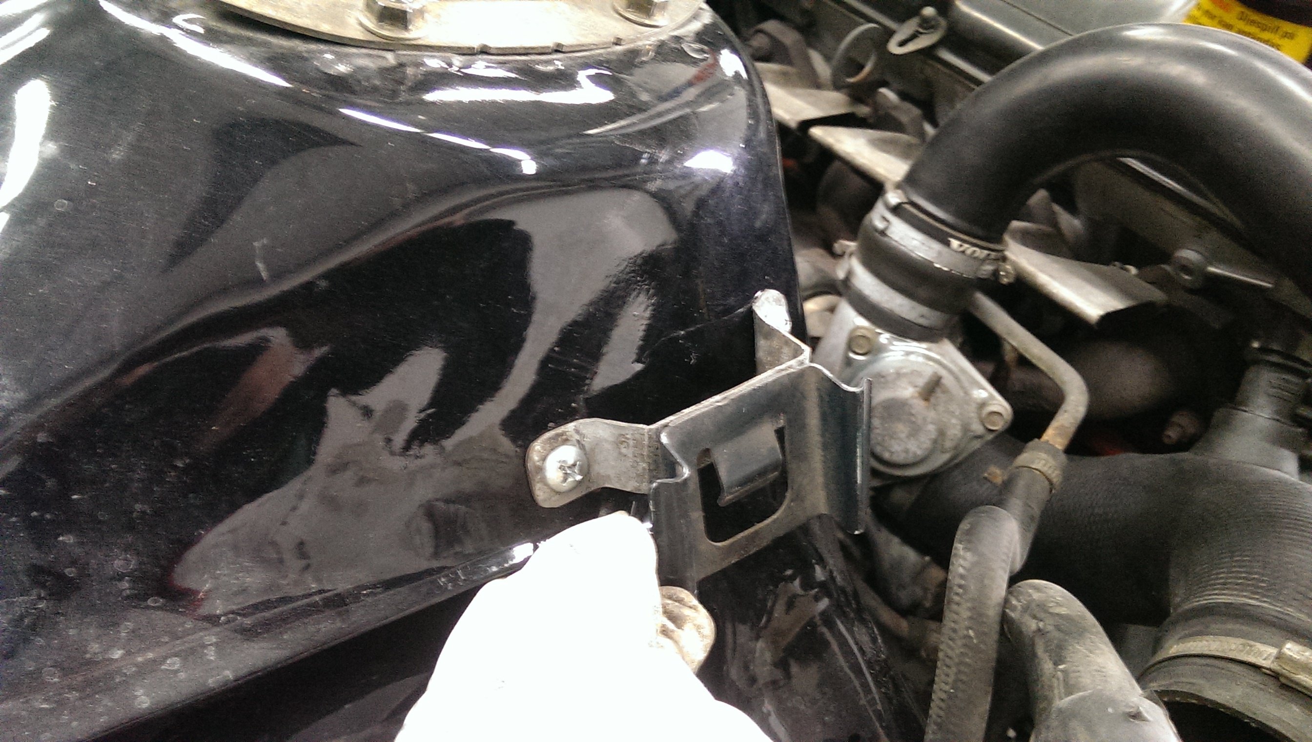

Сообщение IIIYPAH » Чт янв 15, 2015 4:02 pm
Немного обновлю
как было написано выше - приобрел новые передние тормозные диски ТРВ, давно хотел так как родные меня смущали своим видом - особенно в вент. каналах, да и толщина их за пределами допусков 18,6мм, а минимум 20,2мм - новые 22мм, как никак а 500+ тык, дали о себе знать
задние поставил с донора, у них выработки практически нет - толщина как у новых (подходят от 9хх на 2ее)
и еще смастерил крепление бачка ОЖ, т.к. тоже снял с донора, а родной не подходил
получилось как по мне очень не плохо. ;)
правда казус с ним вышел, вернее не с ним, в общем - решил я его покрасить - купил заранее баллончик краски в строительном супермаркете, лежал, все хорошо было
начал его взбалтывать, и шарик который в нем бьет по дну и шов разошелся и давай поливать все вокруг, пол местами за срал, но благо успел до бежать до места где у нас идет подготовка автомобилей, там решетка и весь баллон туда слил
потом на карачках и с растворителем ползал - отмывал краску
МОРАЛЬ БАСНИ ТАКОВА - НЕ БЕРИТЕ ГОВНО :P :P

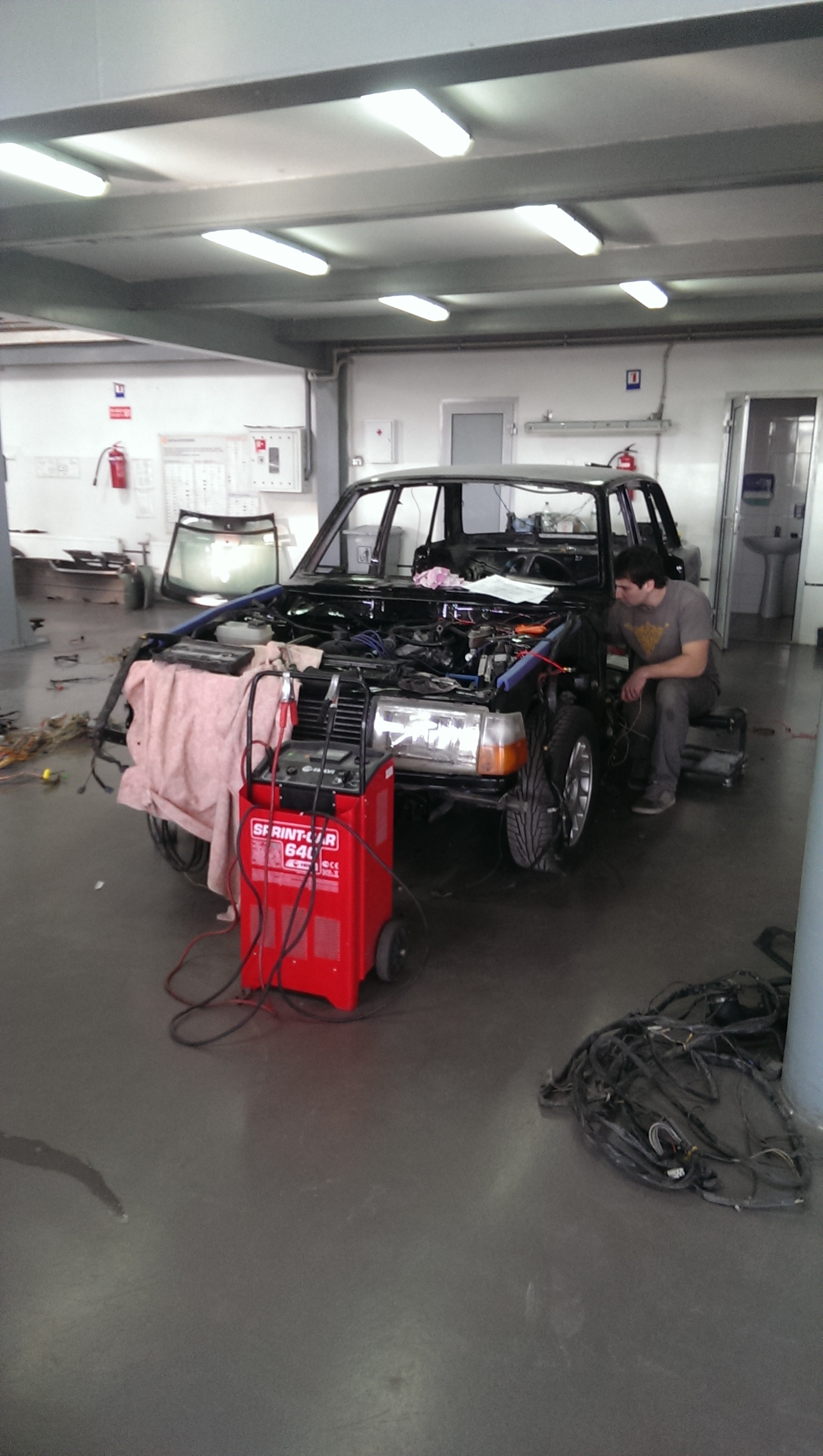

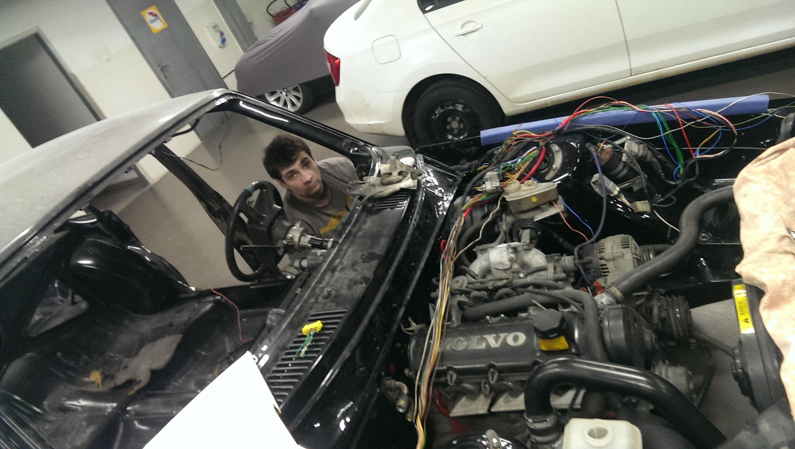

Сообщение IIIYPAH » Пт фев 13, 2015 11:06 pm
ну что ребята
есть новости - хорошие
он живой - живоооййййй :idea:
был запущен двигатель :viking:
выражаю ОГРОМНЕЙШУЮ БЛАГОДАРНОСТЬ - Артему, он же ARTYHA, так же ОГРОМНЕЙШУЮ БЛАГОДАРНОСТЬ за дистанционную помощь - Олегу, он же Алежон
за все проделанное :frends: :frends:
пока будет только фото процесса - видео чуток попозже, :drag: попытаюсь склеить в одно целое
IIIYPAH
Сообщения: 297
Автомобиль: Volvo 240GL

Сообщение ARTYHA » Сб фев 14, 2015 1:53 am
ivan@m писал(а):ГАмнюк(Артем) таки завел ее говорят... :D
а ваще Артюхан даже непонимает что он реально учавствовал в запуске первой в Украине турбо двойки.. в таком масштабе.....
чувак! да я сам как бы очень рад! бесценный опыт, отличный результат! превзошел все ожидания!
1. помог товарищу-одноклубнику сдвинуть с мертвой точки грандиозный проект
2. тупо изучил вдоль и впоперек 9хх....7хх впрыск
3. изучил 7хх...9хх проводку
4. изучил 2хх проводку
5. самореализация
ну на самом деле я уже чуть было не сдался, и блок иммобилации меня почти победил, я уже начал собирать всю проводку в надежде что она 80% заведется с блоком впрыска без иммо, но блока не оказалось, и Саня подбил меня все же поколупаться еще раз с иммо. путем не хитрых манипуляций мы точно поняли, что проблема в нем, а далее уже как-то получилось его победить! чип был демонтирован из ключа и примотан намертво изолентой к кольцу!
на самом деле впрыск для этих моторов довольно примитивный, но вот огромная куча проводки от 9хх, в которой лишь 20% принадлежит работе впрыска и зажигания это просто жесть! такое ощущение порой складывалось, что кто-то специально провода запутывал между собой, чтоб их нельзя было красиво отделить от остальной проводки! после подключения Т6 на ы80 вместо атмосферы, эта система и принципы укладки проводки мне показались тупо АДОМ!
ну в общем.....все сделали....перепотрошили проводки...переложили, уложили, утянули в жгуты...расключили....едрить колотить! :moil: :cars:
И ВОТ! я уже успел выпить 100 грамм вискарика за успешную работу, и чтоб хорошо служила! :drinks:
Саше спасибо за доверие и возможность набраться опытом, а так же за гостеприимство и отличные условия для работы! :frends:
