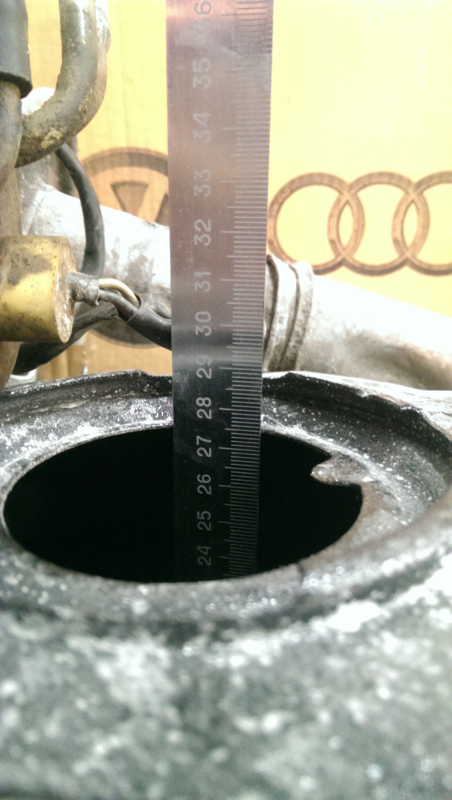

Топливной система
решено было использовать топливный насос от 940 вместо двух в 240, пришлось демонтировать тот что под днищем и в баке, и заколхозить от 940 в бак - благо переделок как оказалось минимум, но пришлось повозиться
с первого раза не вышло - получилось длиннее, обрезал трубку и все получилось

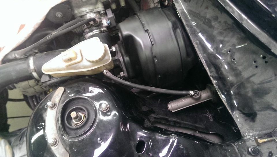

Собрана тормозная система со сцеплением т.к. теперь у меня гидравлическое сцепление пришлось переделать педаль (было тросиковое), фото педалей после покраски
и поменял ГТЦ - поставил от 940, правда ставил перед самим прокачиванием - зачем поставил спросите
поставил потому что в ГТЦ от 940 подвод тормозных шлангов снизу, а в 240 сбоку - справа, и очень близка к воздушному патрубку перед дроссельной заслонкой и при вибрациях вполне возможно что со временем патрубок протрется, я так думаю :buba:

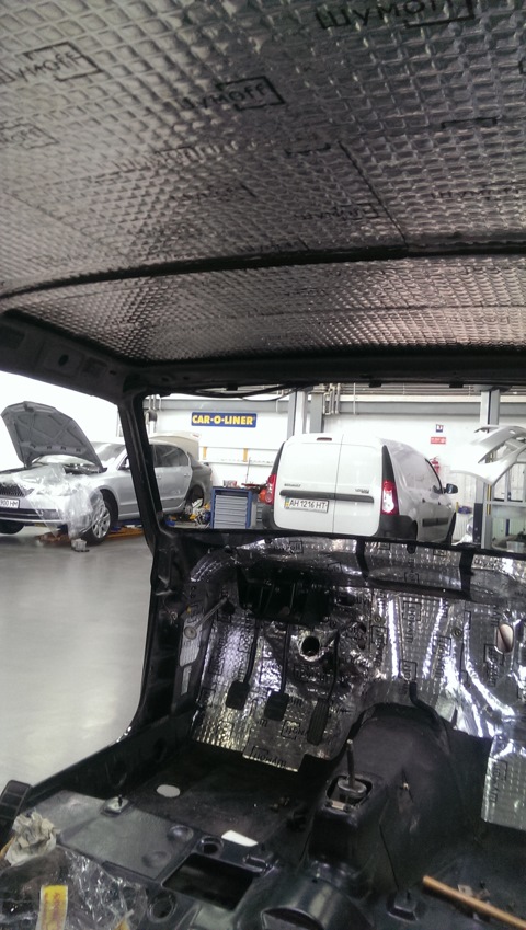

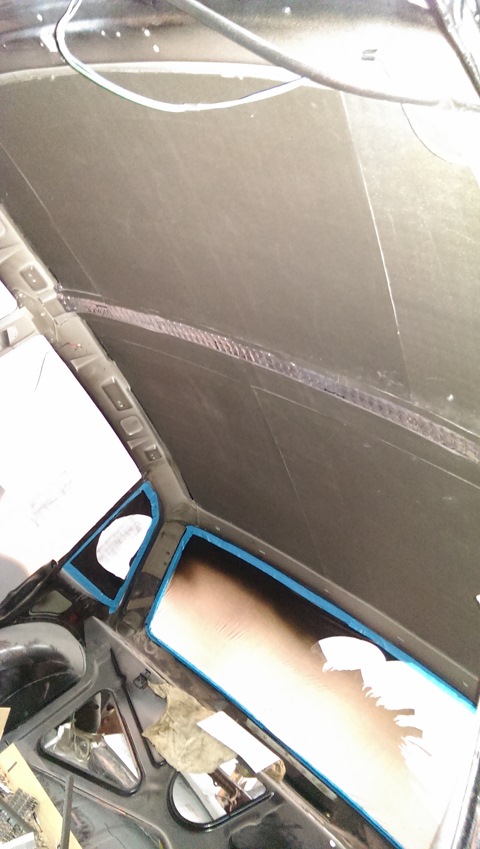

Потихоньку обезшумливаю салон - заклеил виброй переднюю панель, и проклеил потолок
так что б появился эффект - не сильно - но на потолке стал глухой стук, я вообще понял что на наших авто из-за толстого металла в отличие от современных машинах вибра не особо дает эффекта, но посмотрим что получится

Сообщение IIIYPAH » Пн дек 15, 2014 2:32 pm
troll999 писал(а):
IIIYPAH писал(а):Собрана тормозная система со сцеплением т.к. теперь у меня гидравлическое сцепление пришлось переделать педаль (было тросиковое), фото педалей после покраски
А гидравлику брал с 900сотой?
Настоящий кастом получается :)
главный гидравлики сцепления?
ДА от 940, там вообще ерунда по переделке - открутил заглушку в передней панели - на пластине с 2-я болтами, и вместо нее вставил привод,
педаль отлично работает уже проверил - я б сказал даже мягко как то - может с не привычки
может потом надену пружину на педаль - в тросиковом варианте она была - сейчас снята
Кстати и бачок тормозной от 940,
хотя в 240 есть отвод в сторону но он запаян.
