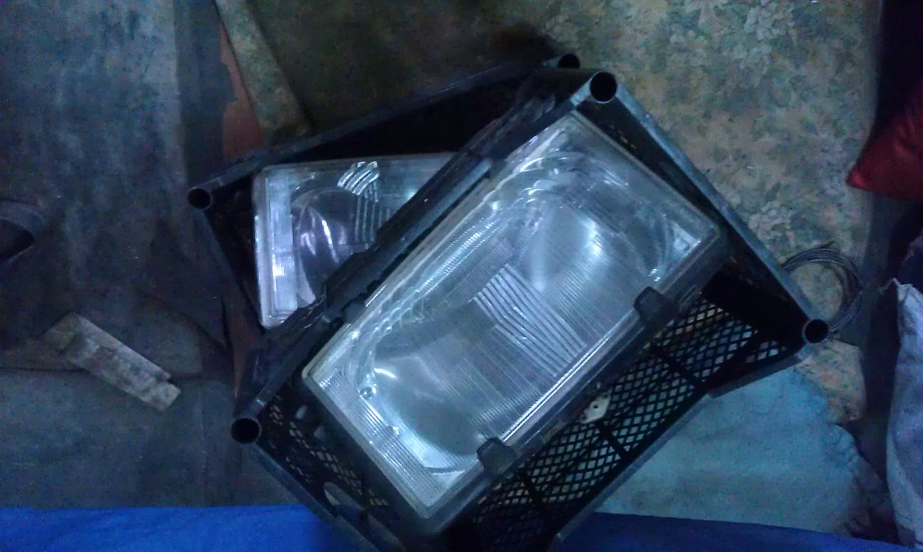

Сообщение nikolajs » Пт янв 09, 2015 9:02 pm
Ну, понеслась!
Re: 244 DLS grün
Сообщение volvo244DLs » Пт янв 09, 2015 9:04 pm
ШО!?, ГДЕ!?, КУДА!?
Re: 244 DLS grün
nikolajs писал(а):Ну, понеслась!
УРААААААААААААААААААААААААААААААААА!
Re: 244 DLS grün
Сообщение volvo244DLs » Пт янв 09, 2015 9:16 pm
Коля, У меня аж руки зачесались :moil: :moil: :moil:
