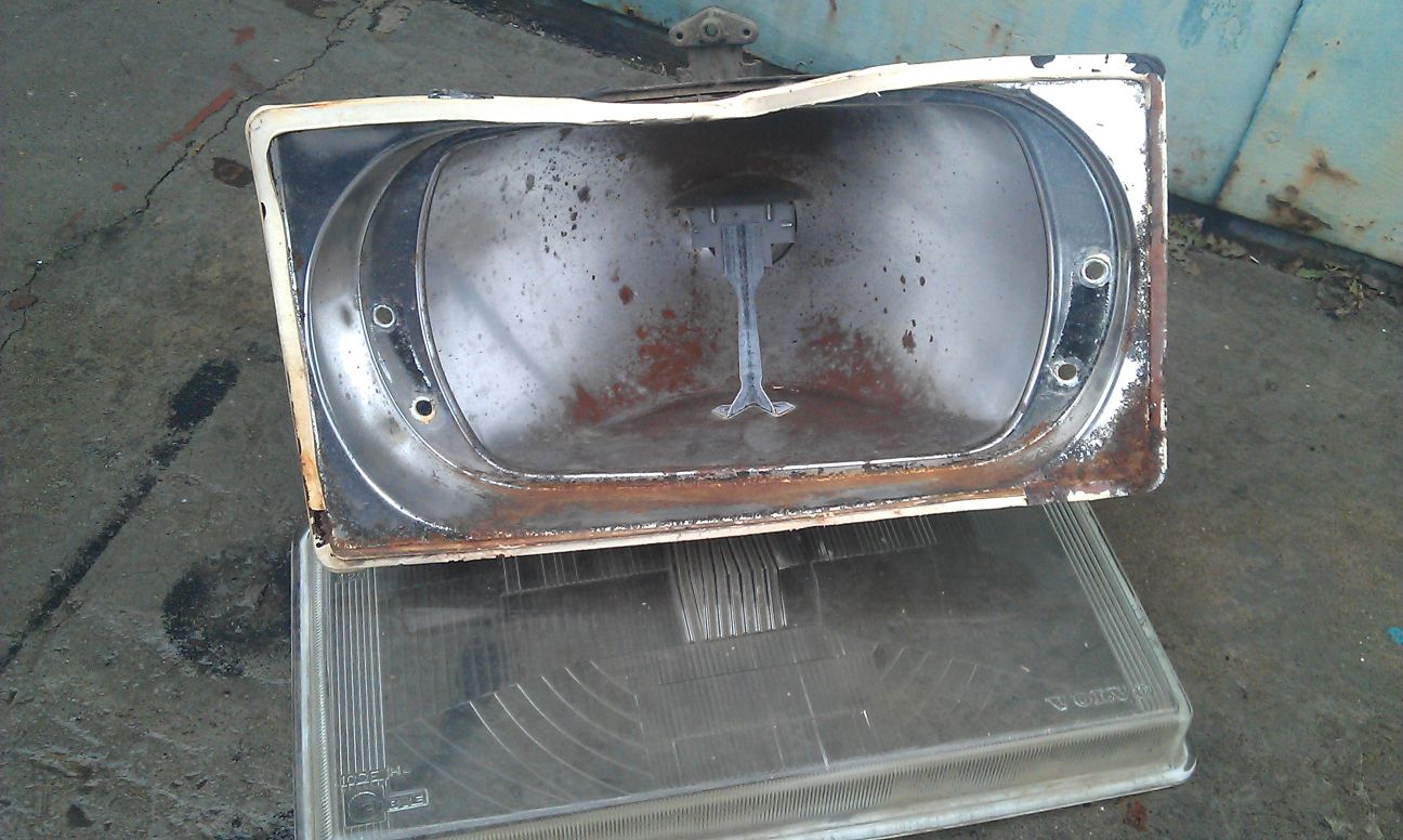

Сообщение volvo244DLs » Чт дек 11, 2014 8:04 pm
Вот на эксперименты.

Сообщение nikolajs » Чт дек 11, 2014 11:16 pm
Соберусь духом и замутим. А пока собираем по всей Украине артефакты для своей 244.
