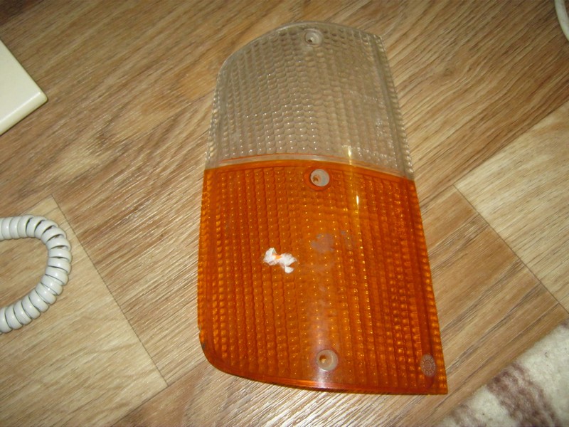

Ну сегодня устроил релакс себе. Лучший отдых - перемена вида деятельности. Накопилось ништяков, решил поставить их на законное место. Поменял задний левый фонарь, стекло поворота и корпус приборки. Теперь приборка целая, без трещины и светит более приятным светом. Старая светила голубоватым оттенком, а эта приятно-зеленым. Хотел задать вопрос тем, кто снимал приборку и менял лампочки подсветки. Как мать ее снять эту лампочку? У меня одна не работает, но не допер как ее высмыкнуть... собрал пока как есть.
Re: 244 DLS grün
Сообщение volvo244DLs » Вс дек 14, 2014 7:51 pm
:-D Коль , ну ты даёшь!!! Она просто вытягивается с посадочного места.Вот только нужно предиржать эту пластинку. Ну или можно пальчиком отжать посадочное патрончика и всё. Там нет ничего сложного. Ну а как снялась приборка? Как я и говорил. Трошки с мать .....?
Re: 244 DLS grün
Сообщение nikolajs » Вс дек 14, 2014 8:29 pm
Ну не допер... Оно там лампочки такие, что ухватиться не за что. Я ее тянул, тянул... нифига. А приборка вылезла проще. Открутил те два винта, аккуратненько потянул на себя и приборка вышла.
