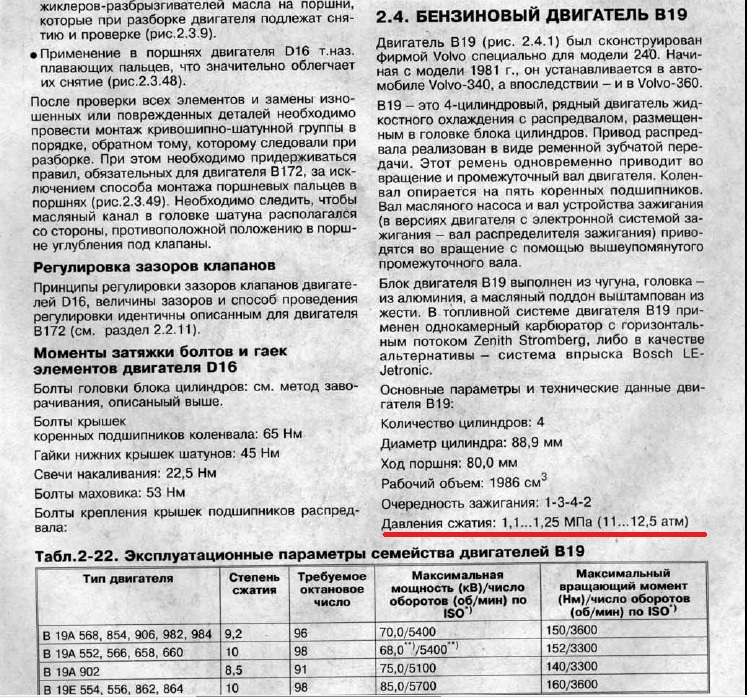

интересует такая инфа. а вызван интерес тем,что мы привыкли к компресии от 12 до 10 это норма.
на б21 ну якобы и 9 тоже хорошо, а вот в книге пишет что 8.7 это ваще стандарт с завода для всех типов ред блок на 70-80 градусном движке.
итого кто что знает?
онли факты-рассуждения неинтересны.

Хлопцы ну не недо демагогии. я ж так тоже думаю ,но написано черным по белому. компресия 8.7 атмосферы.!!!!
Re: вопрос по компрессии ред блоков
Сообщение leo_run » Вс янв 11, 2015 1:56 pm
У мня такая же книженция- там тоже 883 кпа , а во всех остальных только СЖ ..

Сообщение leshaone » Вс янв 11, 2015 2:49 pm
Ваня я нашел
leshaone
Сообщения: 459
Сообщение ivan@m » Вс янв 11, 2015 2:53 pm
вот ключевое слово минимум уже ближе к теме)))

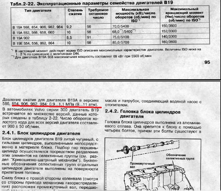

Сообщение leshaone » Вс янв 11, 2015 3:44 pm
А вот оно, то что я искал В19 или В21 один хер

Сообщение Oleg 940 » Вс янв 11, 2015 3:58 pm
Вань, в твоей книге скорее всего забыли дописать минимум.(корявый перевод).
