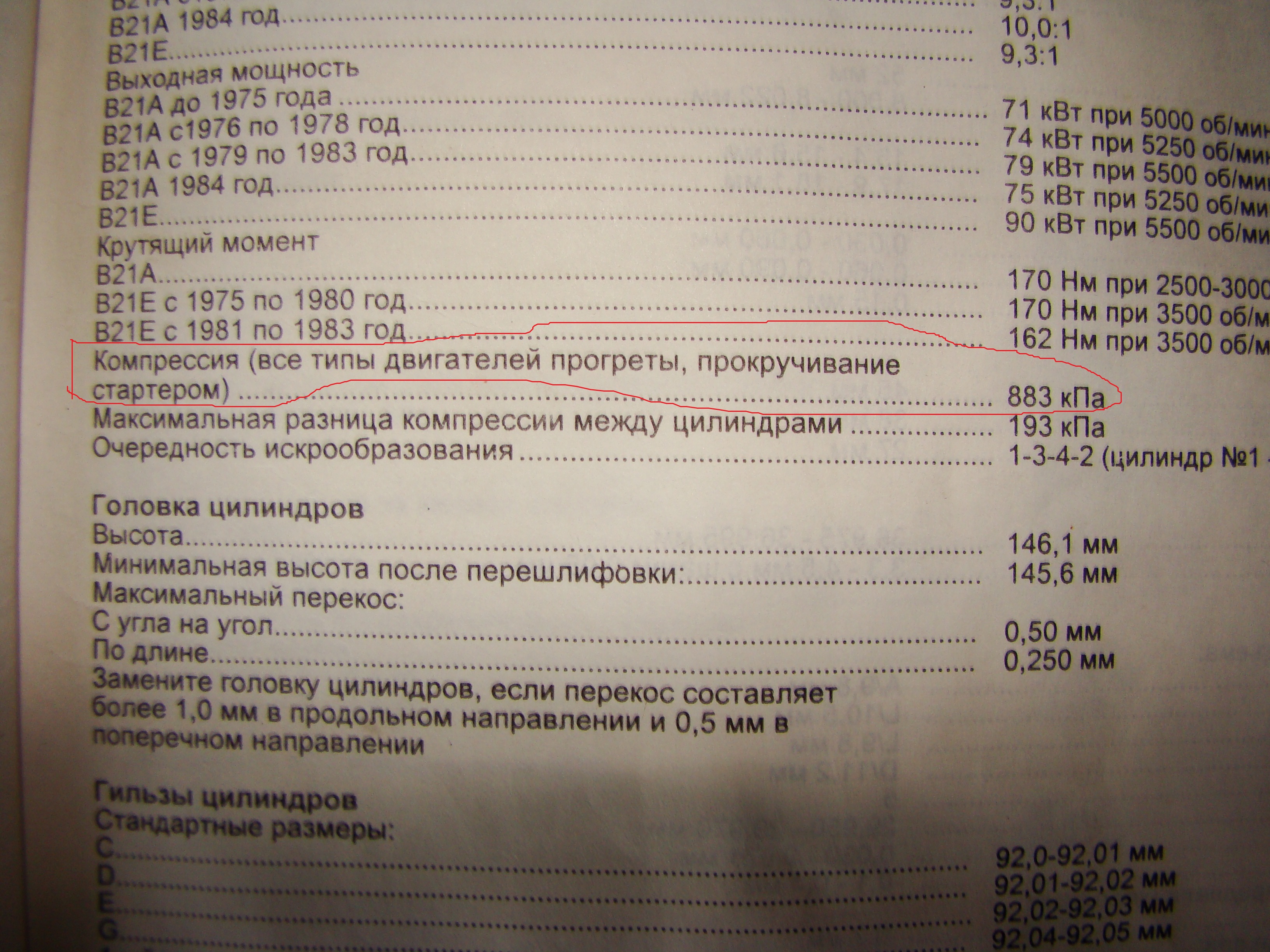

ivan@m писал(а):интересует такая инфа. а вызван интерес тем,что мы привыкли к компресии от 12 до 10 это норма.
на б21 ну якобы и 9 тоже хорошо, а вот в книге пишет что 8.7 это ваще стандарт с завода для всех типов ред блок на 70-80 градусном движке.
итого кто что знает?
онли факты-рассуждения неинтересны.
leshaone писал(а):ivan@m писал(а):интересует такая инфа. а вызван интерес тем,что мы привыкли к компресии от 12 до 10 это норма.
Ваня а в какой книге ты такое вычитал, потому что у меня в двух книгах на240 и на 360 нет такой инфы, только СЖ
Прийду домой конечно пересмотрю, может и есть не факт
Oleg 940 писал(а):И я думаю что это СЖ. Так как если ниже 9 то уже надо собирать деньги на ремонт))).

насчетпомерять я и сам померял. мне сам факт наличия компресии 10 11 12 на редблоках теперь интересен ? как такое может быть если по заводу 9?
я доволен своей компрессией с учетом того что там у меня голова несупер и даже не хорошо.
япросто думал что мой мотор за хуеву тучу лет и км пробега их щас почти 300 тыщ. должен был умереть. но по факту получается такая картинка давка масла на холостом 2 только чуть газу 4-5-6. компрессия 7 при убитой голове.и теперь идея фикс-блок и поршня с выборкой от б21 а голова от б200 с увеличенной камерой сгорания и вот и степень сжатия меньше как раз под турбу.
а вообще нада Сергей Иваныча попросить чтоб мернул компрессию у себя. ато мне ж интересно. спать теперь небуду.
Oleg 940 писал(а):Вань, в твоей книге скорее всего забыли дописать минимум.(корявый перевод).
