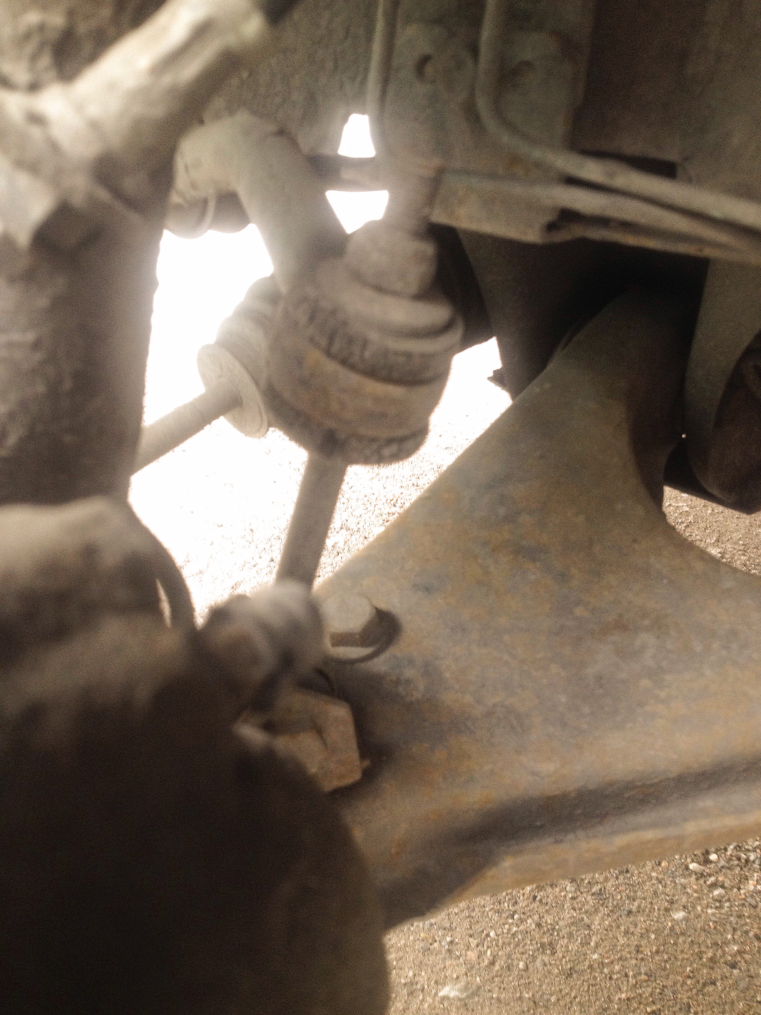

Сообщение GERXTRM » Сб мар 28, 2015 4:55 pm
Меня резину на "типо летнюю", глянул на втулки тяг стаба :sad: Они и 1000 км ещё пройти не успели. Сама "косточка" в норме, её сайлент тоже. Такое вот Mapco

Сообщение nikolajs » Сб мар 28, 2015 8:52 pm
Та, Фэби не лучше. Я затянул их, проехал тыщу, заглянул, а оно почти вот такое же... Полиуретан нужно!

Сообщение GERXTRM » Сб мар 28, 2015 9:34 pm
Это да, но цена и наличие. Можно будет на заказ сделать партию во Львове если желающих наберётся
