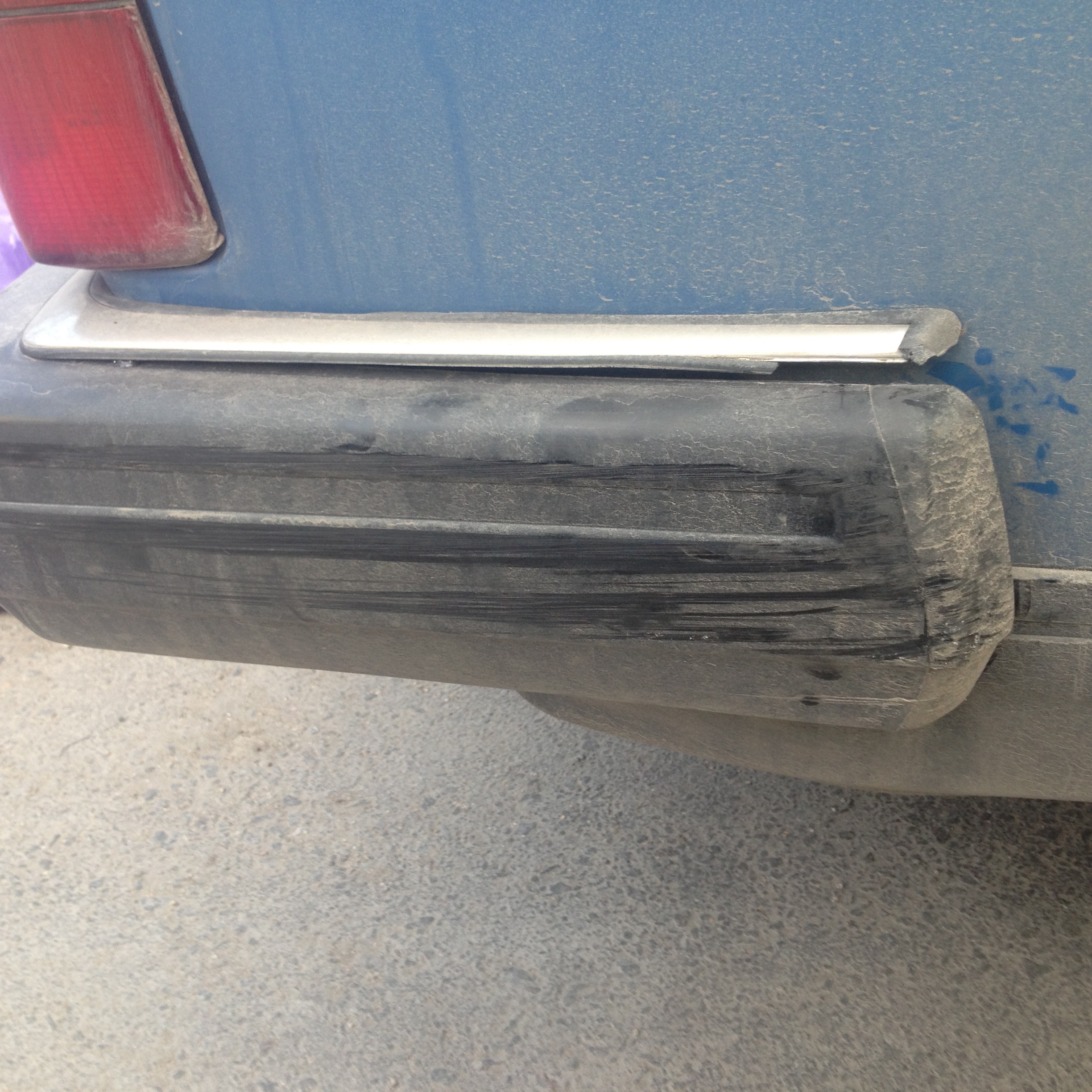

Сегодня чуть не оторвал себе задний бампер. Нефиг ночью с запотевшими окнами задом на инстинктах здавать. Об стену подорвал правый ус, благо верний молдинг спас кузов от царапин. По факту царапины на бампере (хотя фиг скажешь что они свежие), немного верхнем молдинге и подорвано боковое крепление бампера.
Мораль: будте внимательнее меня

Корма длинная и фиг, что видно... сам на 740 учебно-тренировочной так мочил фонари задние и углы у тещи во дворе оббивал...

Я просто 10 раз уже подумал, хорошо что я на двойке, а не на пластиковой ванне какой-то.

GERXTRM писал(а):Я просто 10 раз уже подумал, хорошо что я на двойке, а не на пластиковой ванне какой-то.
хорошо что стена)

Сообщение GERXTRM » Ср фев 11, 2015 4:51 am
Да это я просто ленивый кретин, мужики. Если бы не выё, то ничего не было бы.
До этого мне фортило так не раз (и штыри, и другие машины, и мусорки там всякие - в пяти сантиметрах останавливался ни о чём не подозревая), а сейчас стена мне тонко намекнула что не стоит так делать, вот и всё.
