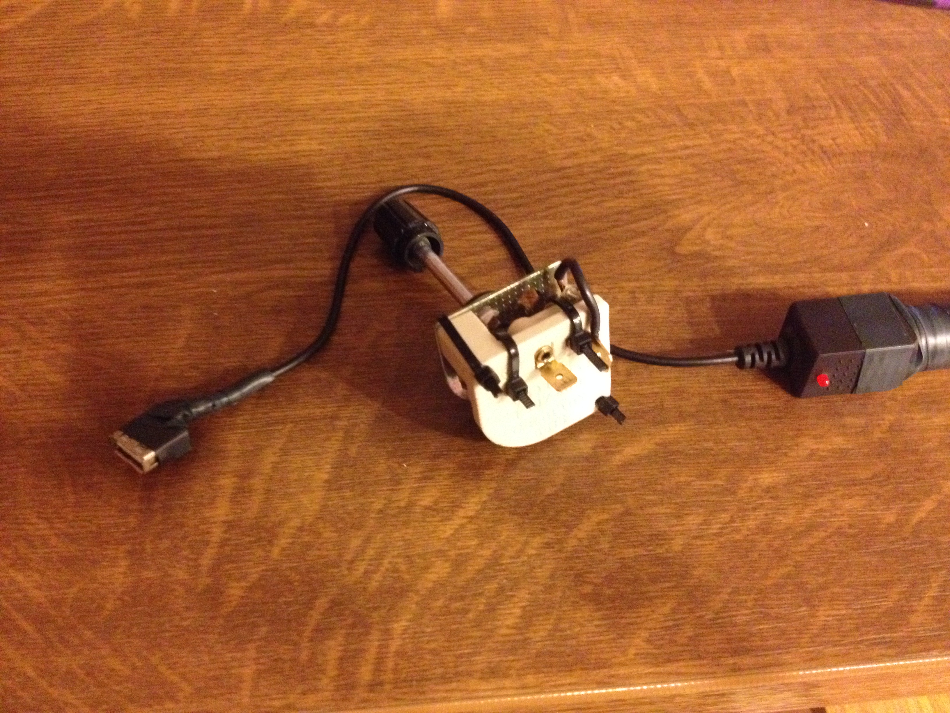

Сообщение GERXTRM » Вс фев 15, 2015 6:45 pm
Кто-то в курсе, кто-то нет: заказал себе немного ништяков в честь ДР.
Т.к. приехавший реобас оказался не рабочим, решил свой перемотать. Медь по сопротивлению не подходит, родная спираль не паяется, так что методом "ногтя и мата" (проб и ошибок) обматал оплавленный участок прищевой фольгой и посадил на каплю клея. Гаек М3 у меня не оказалось, так что вся эта богодельня собрана на хомутах.
Re: 245 '88 Blue
Сообщение nikolajs » Вс фев 15, 2015 8:47 pm
Да, действительно не такой как у меня...
