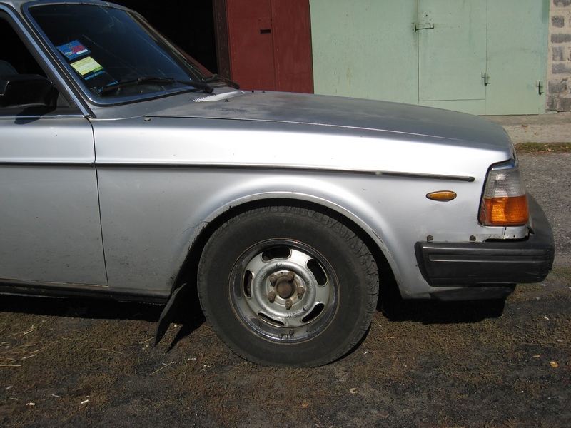

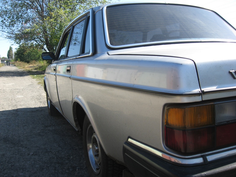

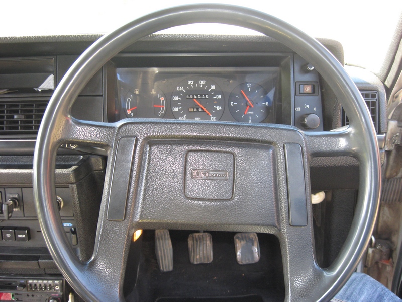

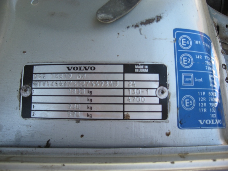

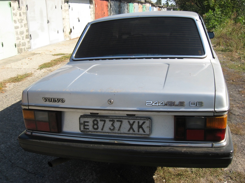

Пока ставлю на прикол, нужно кое чего сделать, чтоб можно было спокойно катать! И наконец долгообещанная фото сессия!

Вид спереди при свете дня - вылитый Терминатор :-P

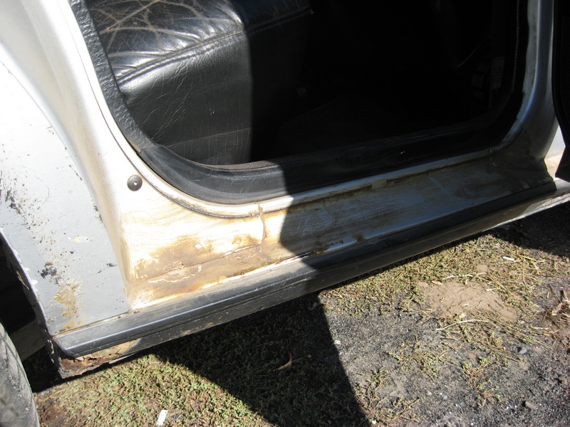

Может его так и назвать? :-D ну там видно, что есть работа по кузову, но сегодня получил необходимое железо и фару... на выходных будет чем заняться!!! :-P

Терминатора отставить! :D вот оно! До выходных не выдержал! Руки чесались, сегодня поставил фару!

ПЕРЕБРАТЬ СУПОРТА? ЭТО ПОМОЖЕТ. А С ГЛАВНЫМ ЛУЧШЕ НЕ ПАРЬСЯ. ПРОХОДИЛИ .ИЛИ НОВЫЙ ИЛИ Б\У РАБОЧИЙ.
И ЕЩЕ ВОПРОС ТЕБЕ ПОРОГ НУЖЕН?
