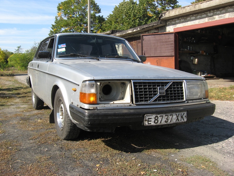

Терминатора отставить! :D вот оно! До выходных не выдержал! Руки чесались, сегодня поставил фару!
