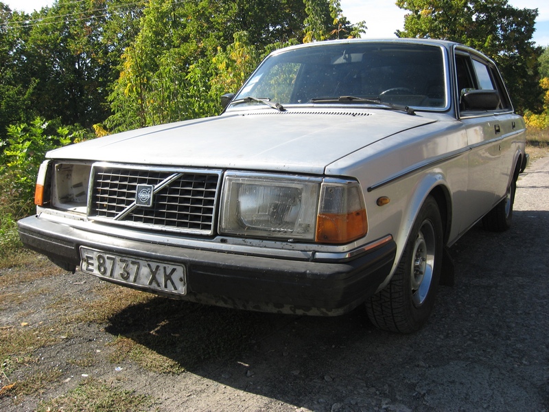

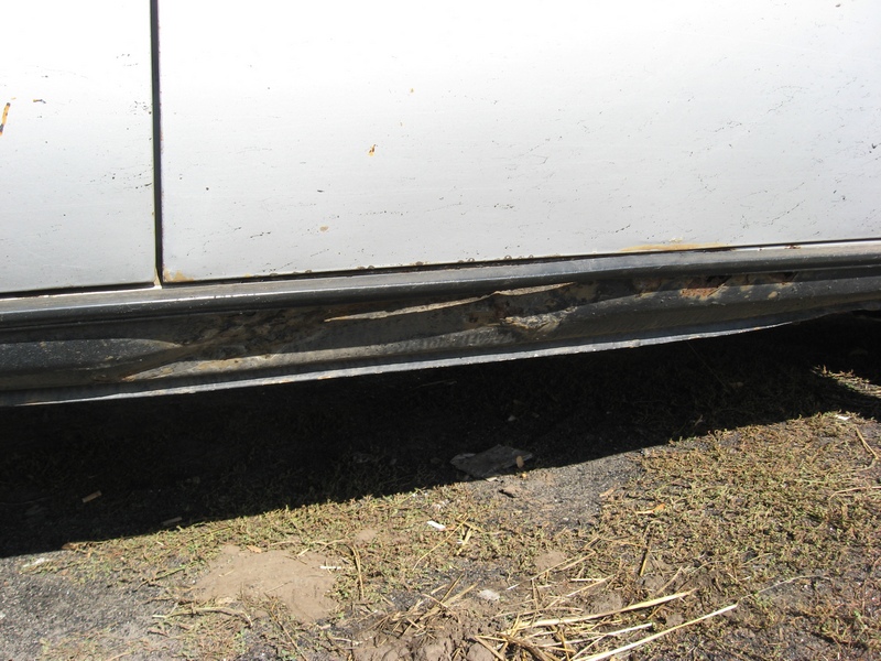

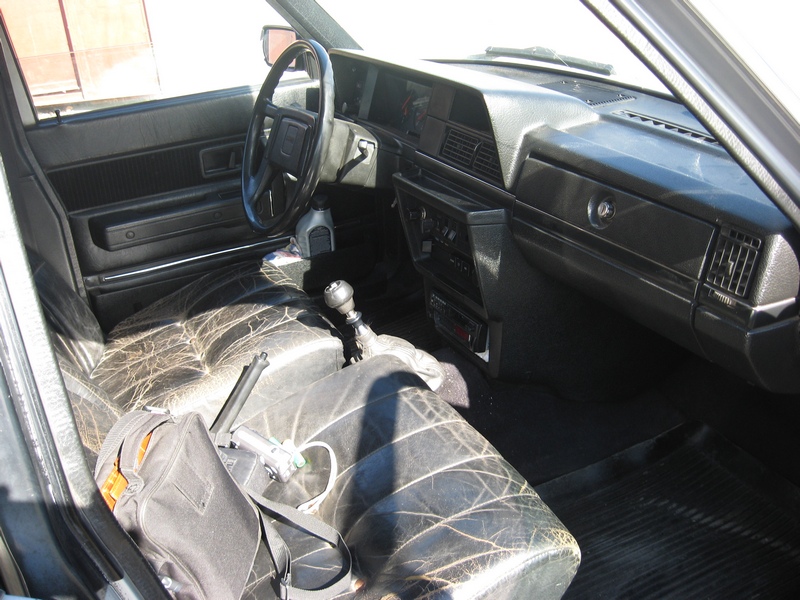

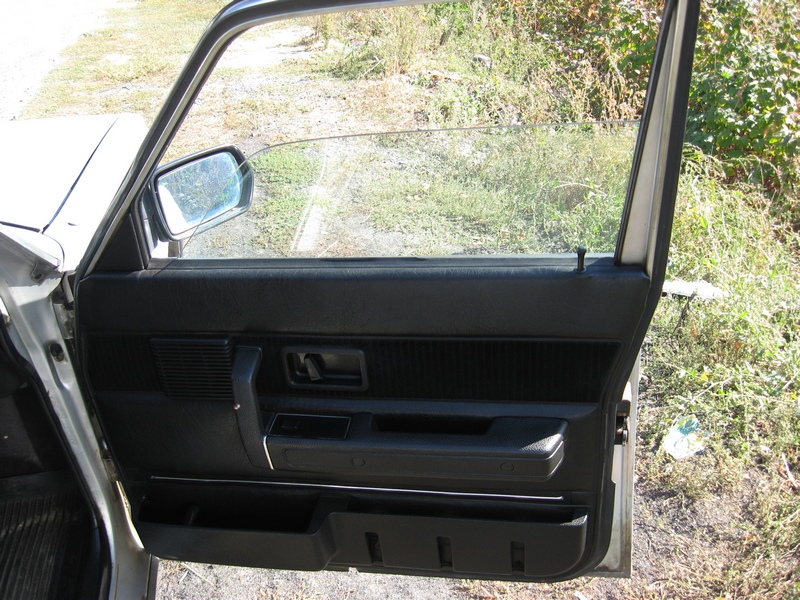

Сообщение nikolajs » Вс сен 27, 2009 7:20 pm

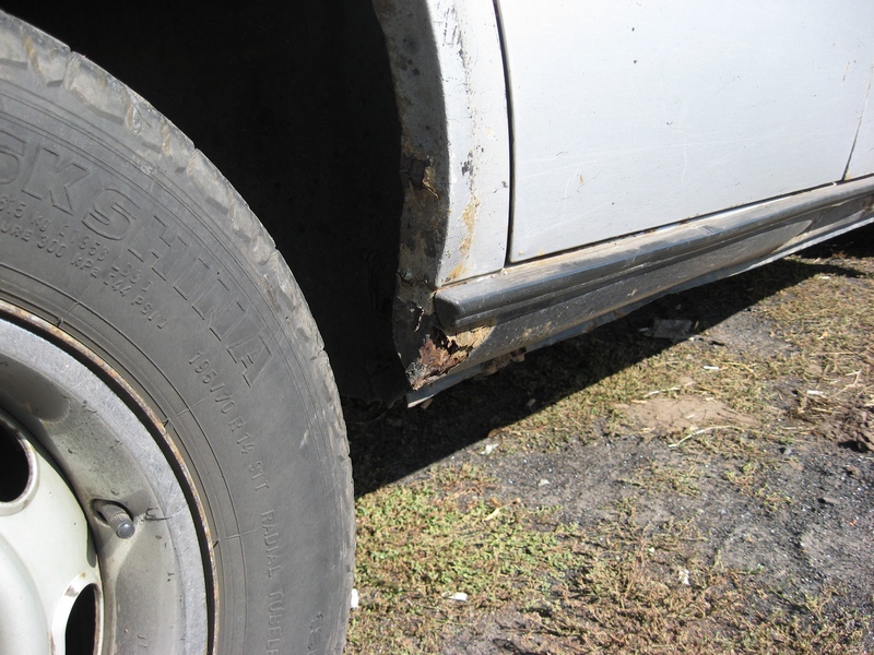

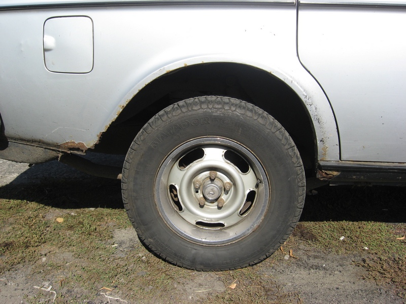

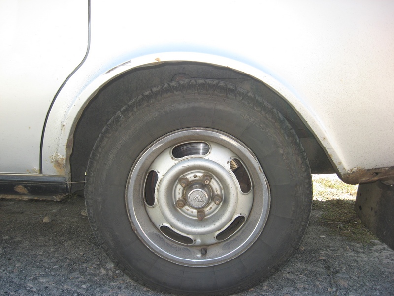

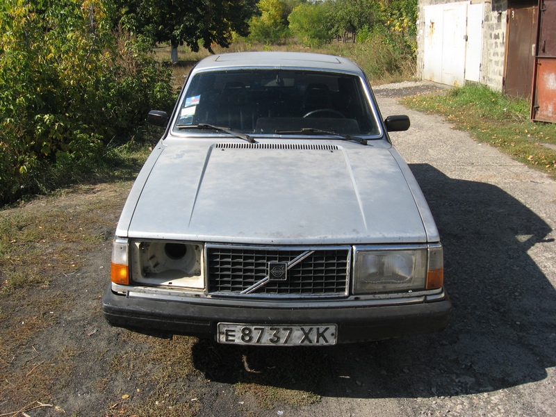

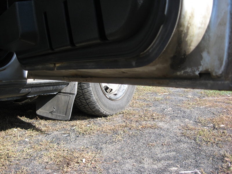

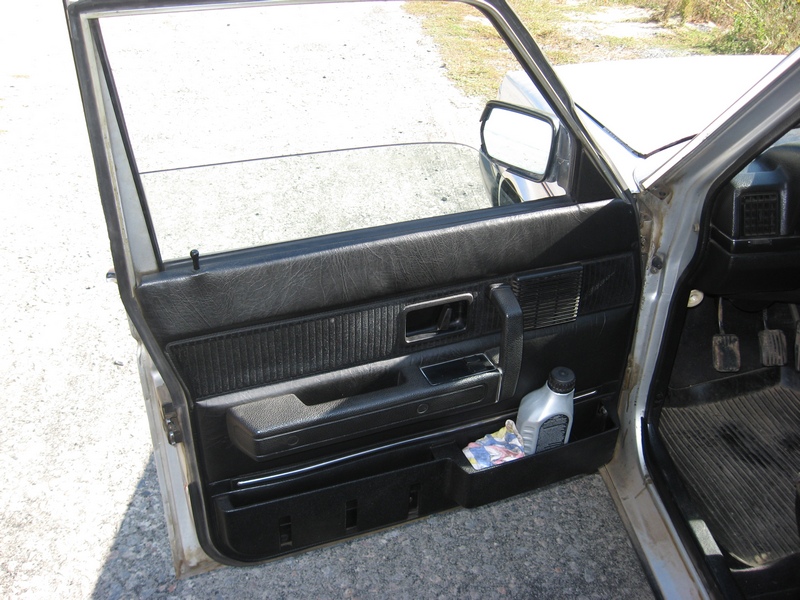

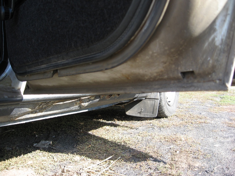

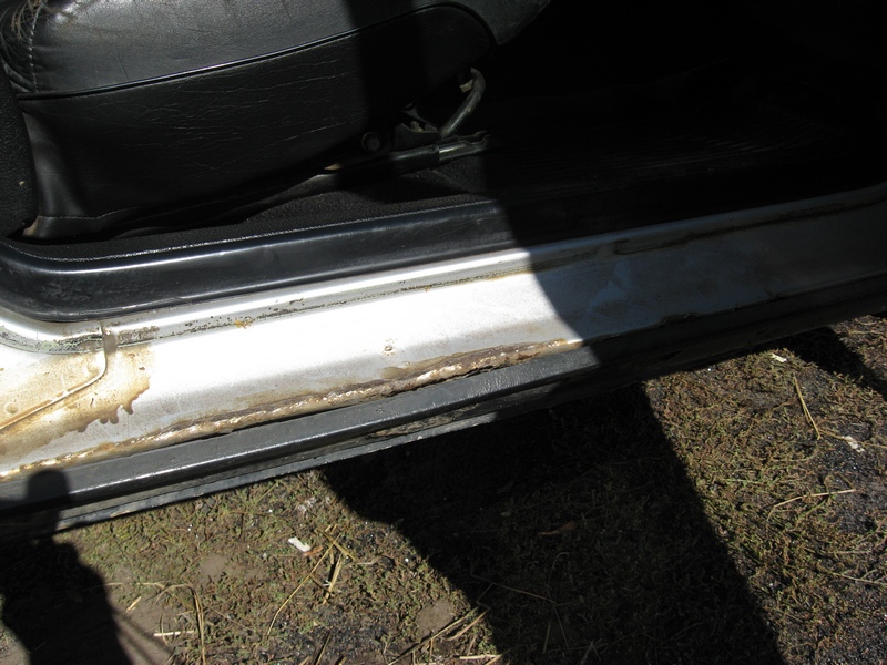

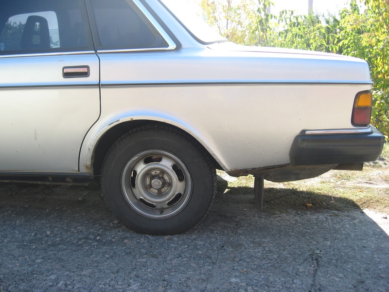

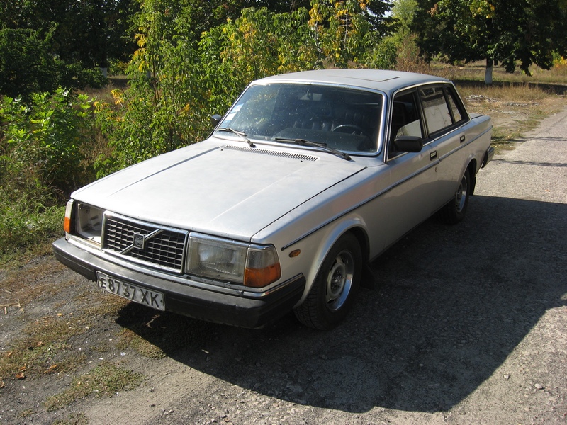

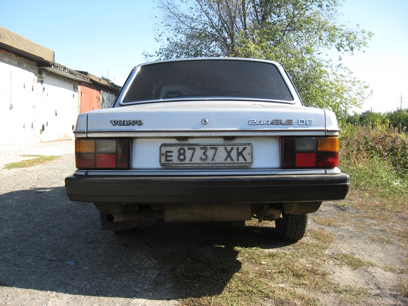

Пока ставлю на прикол, нужно кое чего сделать, чтоб можно было спокойно катать! И наконец долгообещанная фото сессия!
Re: Стальной викинг! Борт 244 GLE
Сообщение nikolajs » Вс сен 27, 2009 7:59 pm
Еще 10-ок!
Сообщение Eril » Вс сен 27, 2009 10:15 pm
Вид спереди при свете дня - вылитый Терминатор :-P
Eril
Сообщения: 197
Сообщение nikolajs » Пн сен 28, 2009 8:55 pm
Может его так и назвать? :-D ну там видно, что есть работа по кузову, но сегодня получил необходимое железо и фару... на выходных будет чем заняться!!! :-P

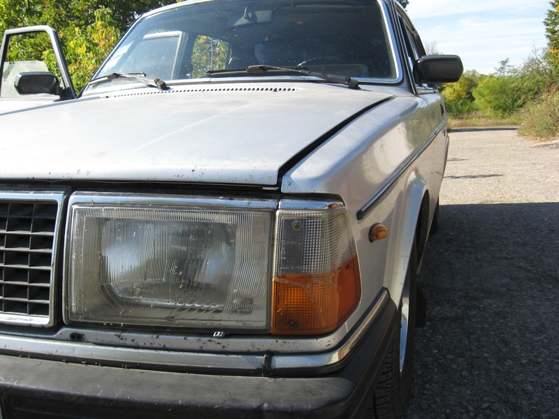

Терминатора отставить! :D вот оно! До выходных не выдержал! Руки чесались, сегодня поставил фару!

И ЕЩЕ ВОПРОС ТЕБЕ ПОРОГ НУЖЕН?

Кузов надо спасать. Иначе очень быстро придет конец ему.
