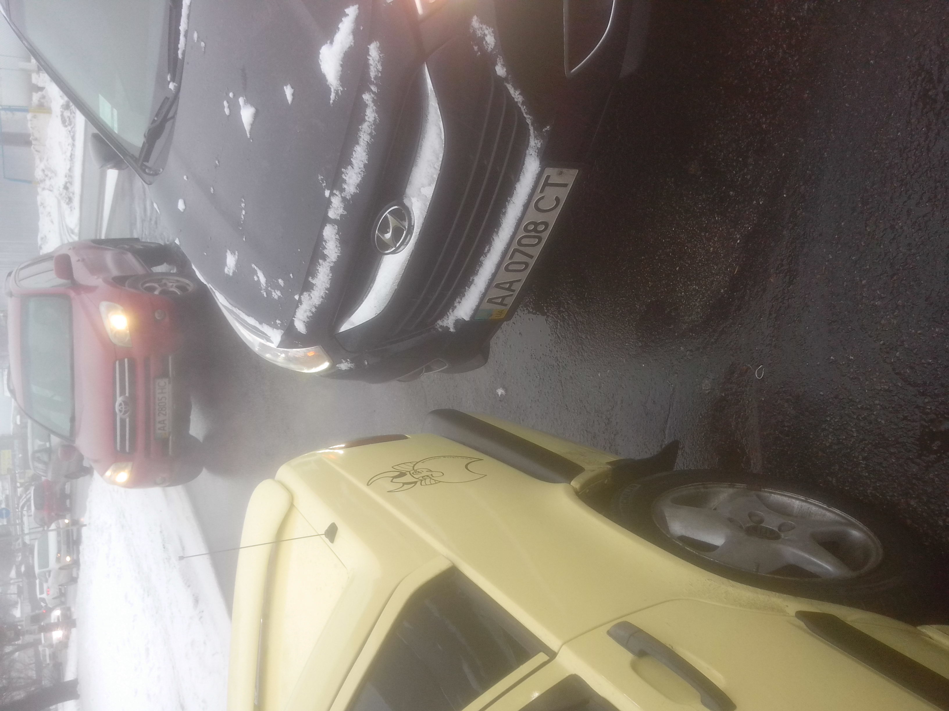

Сегодня прилетело в задний бампер.
Сообщения: 1466
Re: VOLVO 850 T-5R
Сообщение xoxlov » Чт фев 19, 2015 11:31 am
Вроде все целенькое.

RomanBMS писал(а):Сегодня прилетело в задний бампер.
Эр тормоза дают о себе знать
Откуда: Киев Оболонь
Re: VOLVO 850 T-5R
Сообщение RomanB » Чт фев 19, 2015 12:17 pm
xoxlov писал(а):Вроде все целенькое.
У меня пра царапин а хюндаю похуже. Но все равно не приятно.
