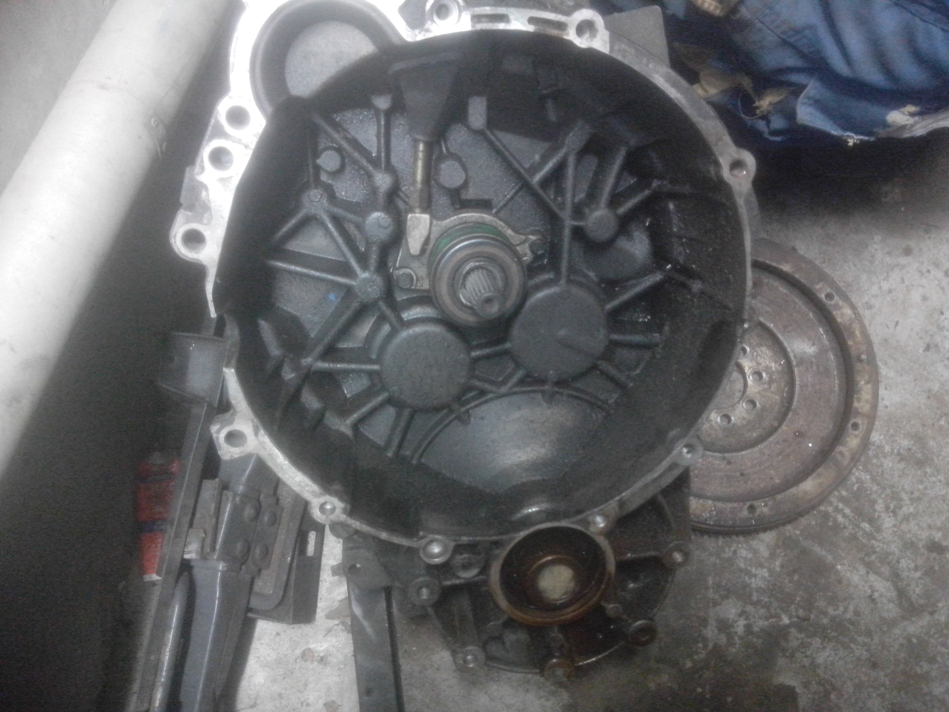

Процесс пошел,произвели деффектовку кпп м 58 и угловой передачи,надеюсь что скоро начнем ставить.

Вопросик а кто знает номер втулки угловой передачи для кпп м58?
Сообщения: 1466
Re: VOLVO 850 T-5R
Сообщение Алежон » Ср фев 11, 2015 1:07 am
Называется она втулка угловой передачи. до 2000 не нашел после 2000 есть ремкомплекты кит.полные его номер 30787988
туда входит втулка 9495034 стопорное кольцо 8636196 уплотнение вед. вала 8636195

Был сегодня у официалов,ничего конкретного по муфте не сказали. Дали номерки 31256008 , 9181408 , 9143910.

RomanBMS писал(а):Вопросик а кто знает номер втулки угловой передачи для кпп м58?
А втулка то нашлась,кто нашел тому спасибо.

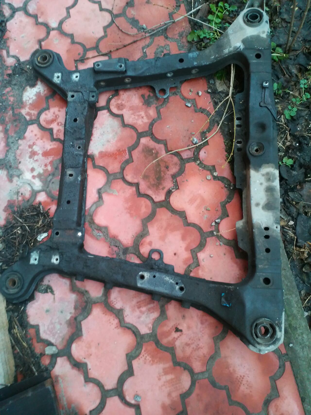

Сообщение Алежон » Сб фев 28, 2015 12:09 am

Сообщение Алежон » Сб фев 28, 2015 12:22 am
не смогли выкрутить прикипела,штаны откручивать тоже галяк,начали выпуск снимать,посрывали шпильки,пришлось двигло вытягивать завтра высверлим и перережим.

Сообщение idk » Сб фев 28, 2015 12:31 am
Алежон писал(а):не смогли выкрутить прикипела,штаны откручивать тоже галяк,начали выпуск снимать,посрывали шпильки,пришлось двигло вытягивать завтра высверлим и перережим.
Снимаю шляпу.
Жопес работа (
Без шуток.
