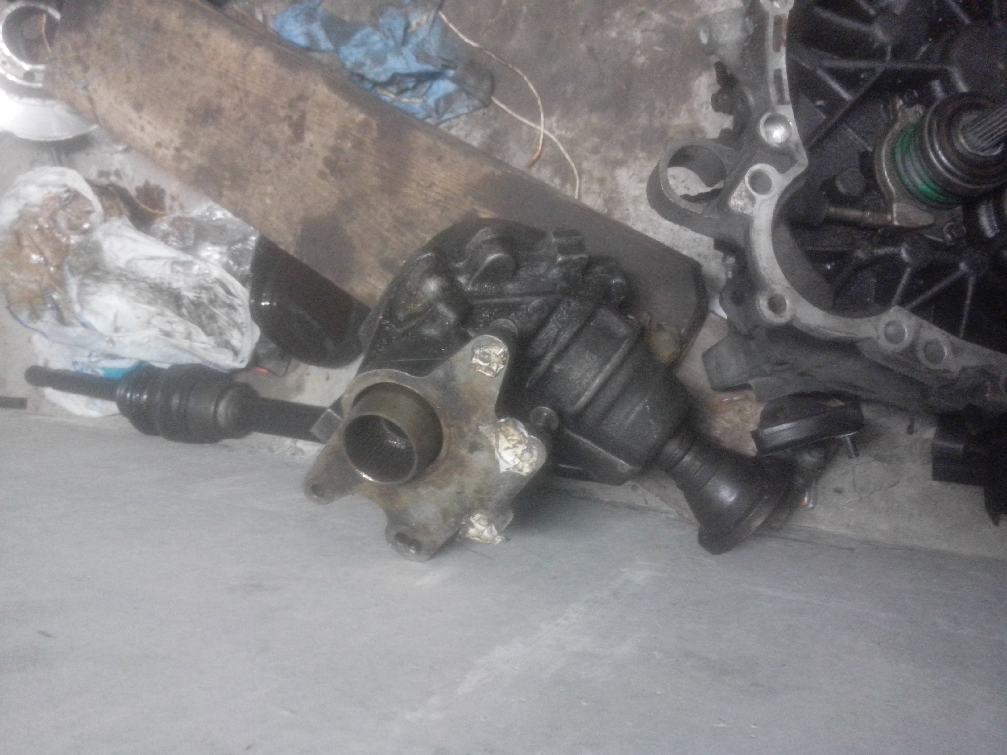

Процесс пошел,произвели деффектовку кпп м 58 и угловой передачи,надеюсь что скоро начнем ставить.

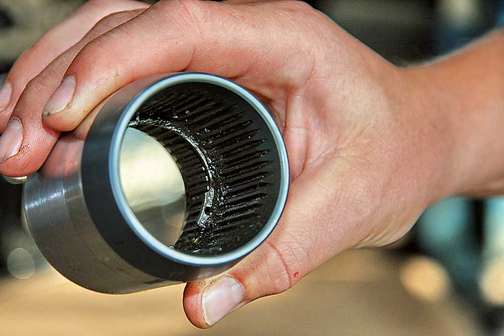

Вопросик а кто знает номер втулки угловой передачи для кпп м58?

Сообщение Алежон » Ср фев 11, 2015 1:07 am
Называется она втулка угловой передачи. до 2000 не нашел после 2000 есть ремкомплекты кит.полные его номер 30787988
туда входит втулка 9495034 стопорное кольцо 8636196 уплотнение вед. вала 8636195
жалуется народ что на 90 их часто разрывает когда передние колеса например в песке,а задние на асфальте,навалил газку и все.

Был сегодня у официалов,ничего конкретного по муфте не сказали. Дали номерки 31256008 , 9181408 , 9143910.

RomanBMS писал(а):Вопросик а кто знает номер втулки угловой передачи для кпп м58?
А втулка то нашлась,кто нашел тому спасибо.
