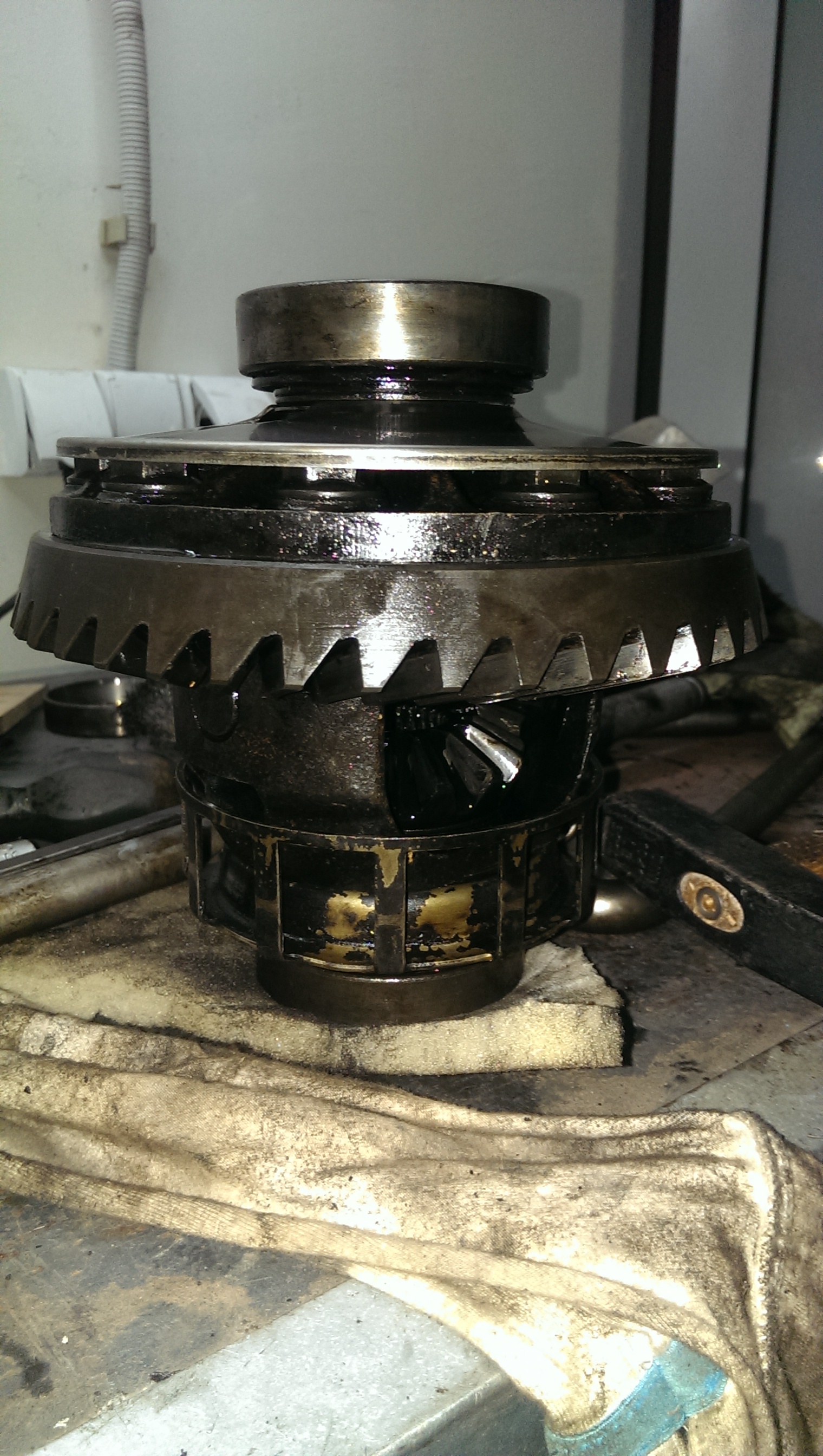

Сообщение IIIYPAH » Пн апр 06, 2015 10:58 pm
Что сделано
ковырялся с датчиком скорости, вернее с кольцом в редукторе
ситуация такая - у меня авто 90 г.в. с электронным спидометром, привод для считывания скорости стоит в редукторе
но так как у меня выл мост я купил ранее б.у. мост но в хорошем состоянии, но с автомобиля без такого датчика в мосту
мой родной мост 3,91
тот который куплен 3,73
я решил перекинуть сам привод и крышку с датчиком с родного в новый(старый) мост, все хорошо было бы, НО
родной был снят и проблем со снятием редуктора особо не составило, вытащил полуося и открутив четыре болта вытащил редуктор
при демонтаже я еще не знал передаточного числа и думал что смогу перекинуть редуктора целиком, но когда снял крышку с моста нового(старого), оказалось что они разные и нужно перекидывать ведомые шестерни
а чего надо было это делать, на новых редукторах под электронный спидометр есть посадочная проточка под кольцо датчика, в старых такого нет
вот и пришлось извращаться и перекидывать ведомые шестрени, но опять же чтоб снять пришлось разобрать весь мост сняв колеса, проставки, разобрав ручник, сняв полуося и только тогда можно вытащить редуктор
в общем пришлось немного повозиться
как то так

Сообщение ivan@m » Пн апр 06, 2015 11:05 pm
ну так надо было сразу и лсд впихнуть :D
Сообщение MOOSE » Пн апр 06, 2015 11:15 pm
Так тьІ по сути диф переставлял
