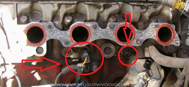

- был решен вопрос с датчиком температуры, как оказалось их в голове два, так вот один был подключен - тот который выводит инфо на приборку, а тот что на мозги и зажигание был подключен на датчик детонации, и авто оооочень долго заводилось - приходилось долго мучить чтоб завелась, но теперь уже все хорошо проблема обнаружена и решена, и авто заводится с пол оборота :viking:
на фото ниже

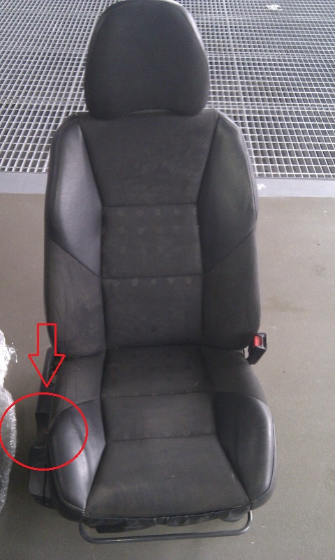

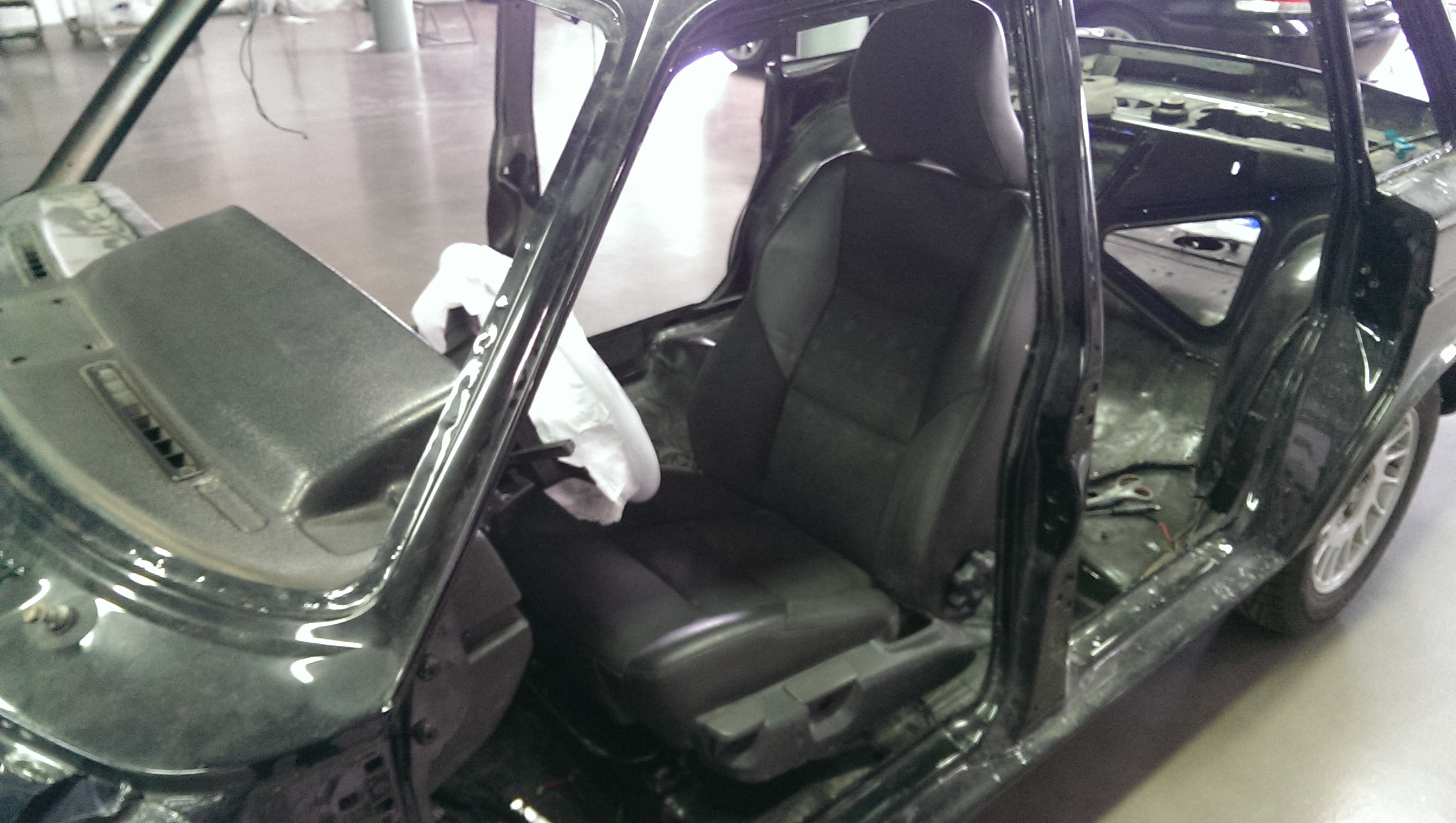

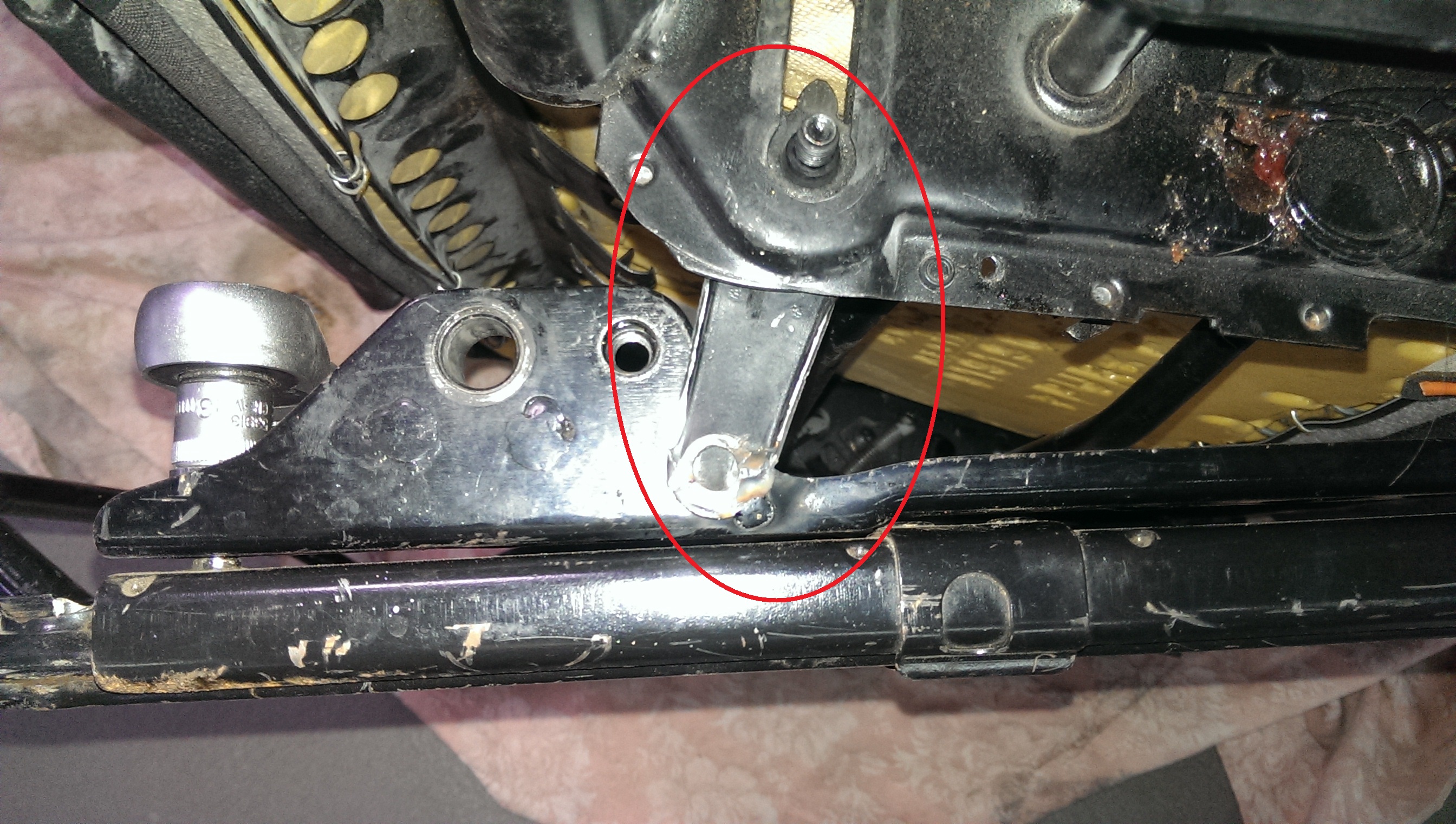

кто помнит мною были приобретены сиденья от S60, т.к. родные уже были в достаточно плачевном состоянии, спинка была кривой, поролон уже как труха - в общем печально
сначала было принято решение оставить салазки от сидений Ы60, т.к. и салазки на родных плоховато работали, была сооружена металлическая конструкция и приварена к салазкам от Ы60, обведена на фото ниже красным
но сиденье очень высоко стояло да и эстетический с заду не радовал глаз, да и задним пассажирам эта металлоконструкция доставляла неудобство - можно было ударится об нее
на таких сиденьях был пройден один сезон, до того пока авто не стало на капитальный ремонт, и вот сейчас когда дело приближается к логическому завершению, дошли руки и до сидений, а вернее их более правильной установке, все таки высокая посадка как то неудобной оказалась при отсутствии регулировки руля как в современных машинах
так вот:

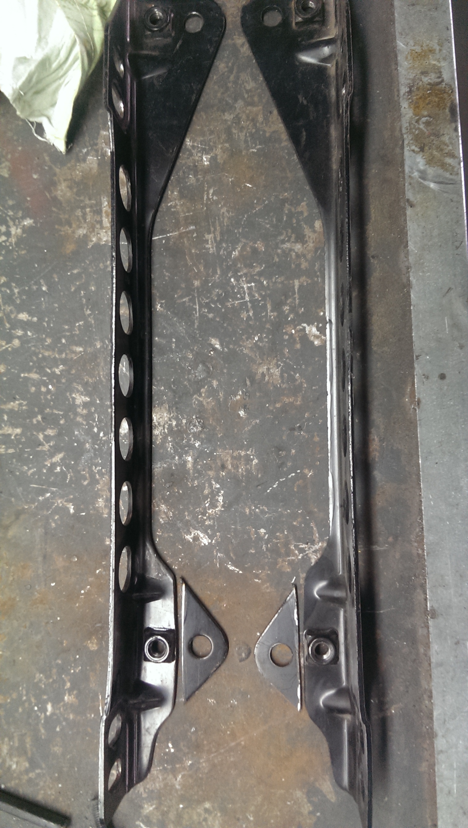

- были найдены родные салазки, благо их не выкинули и не куда не дели

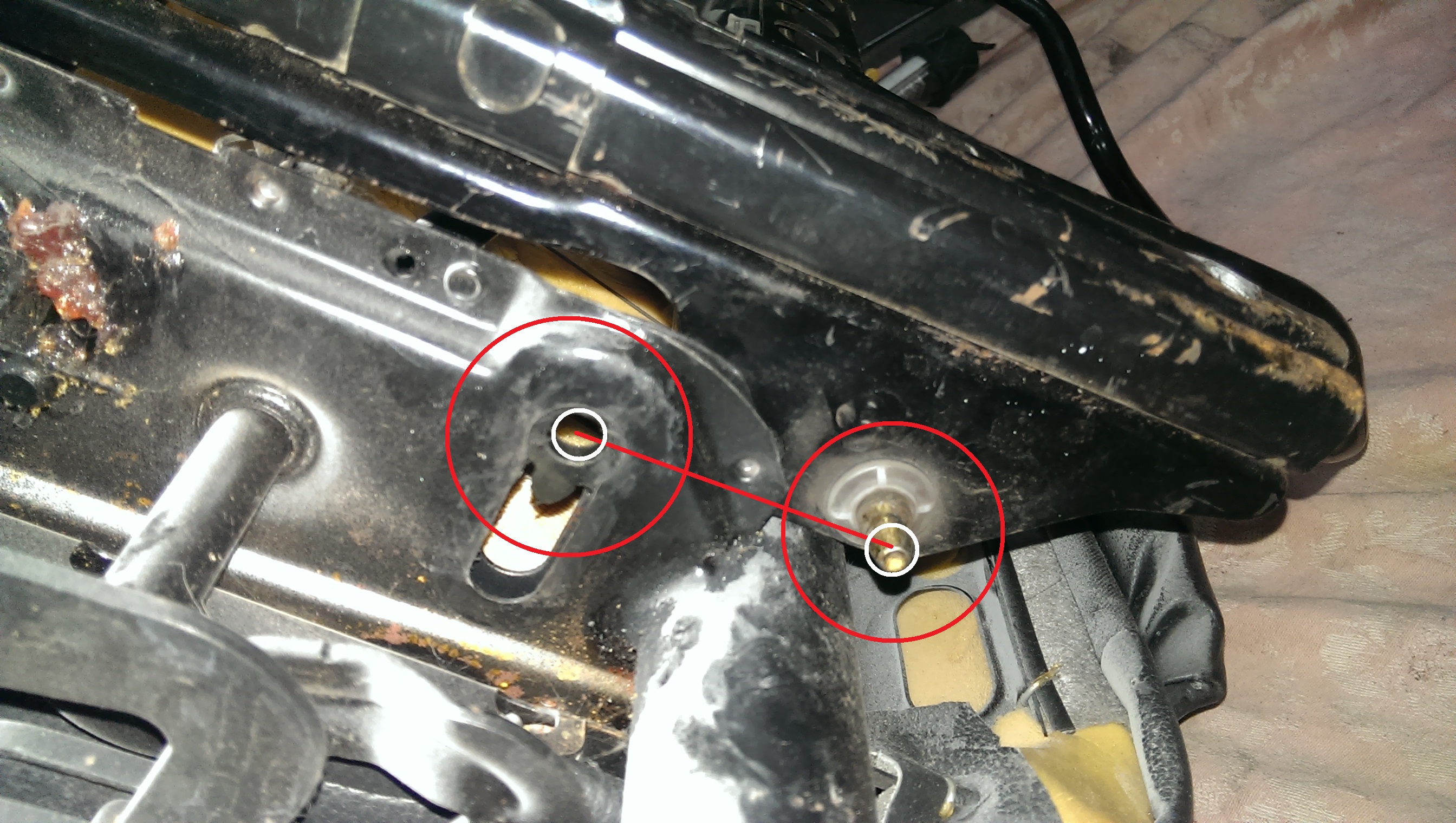

- сняты салазки с сидений Ы60, снимаются очень легко, откручиваются четыре винта (с пружинками), ВАЖНЫЙ МОМЕНТ они вкручиваются во внутрь сиденья фото ниже
обратите внимание, кронштейны обращены в центр сиденья

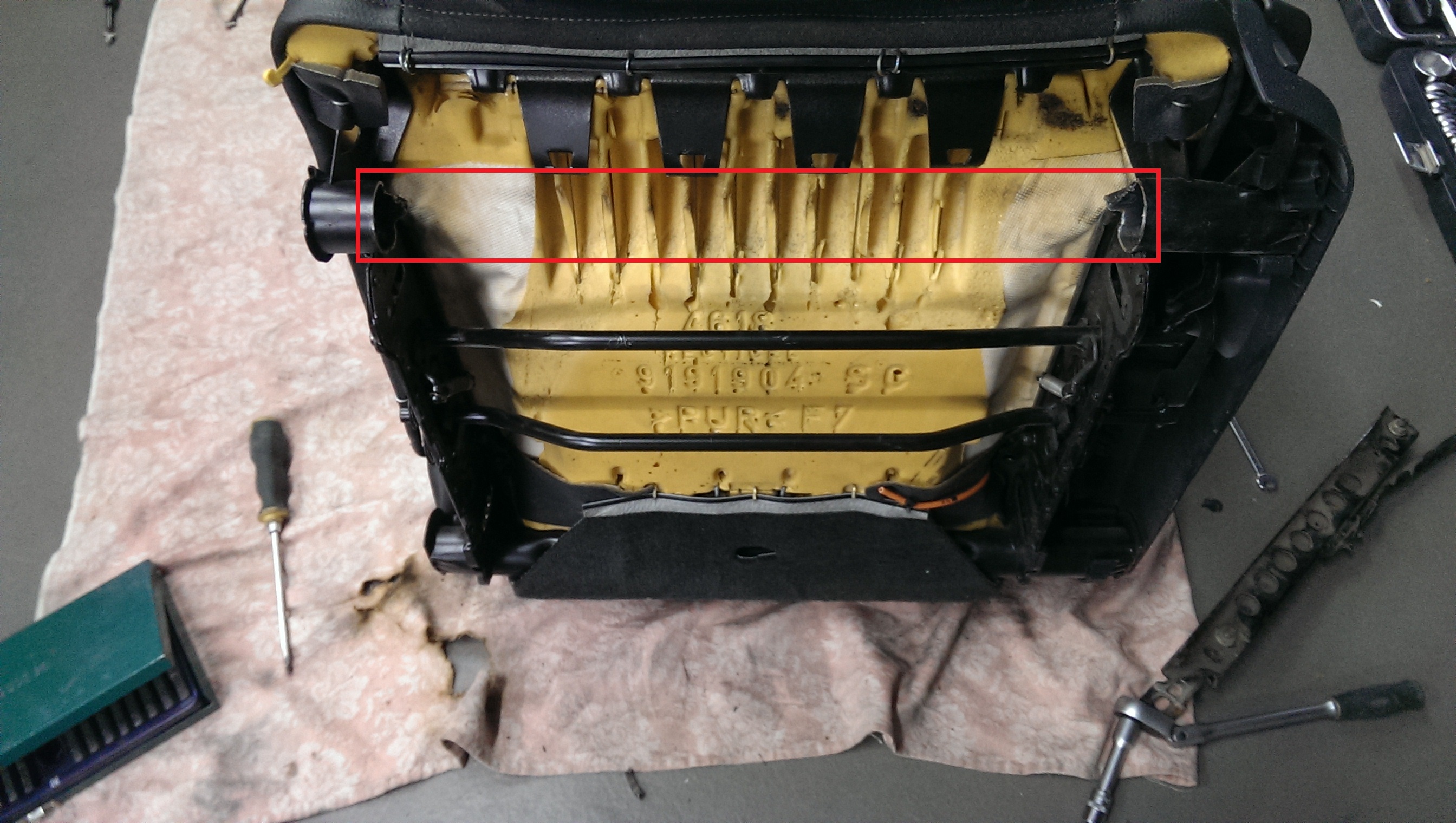

как оказалось кронштейны сидений от 240 по размеру влазят во внутрь сиденья Ы60
на фото - это задняя часть сиденья, кронштейн на этом фото от водительского сиденья (240, с регулировками по высоте), мой совет - их можно срезать, т.е. рассоединить - разрезать, в дальнейшем будет легче - собирать, опробовал на пассажирском сидении (водительское делал первым)
фото №4
показано что передняя часть немного не совпадает по длине, но это не проблема

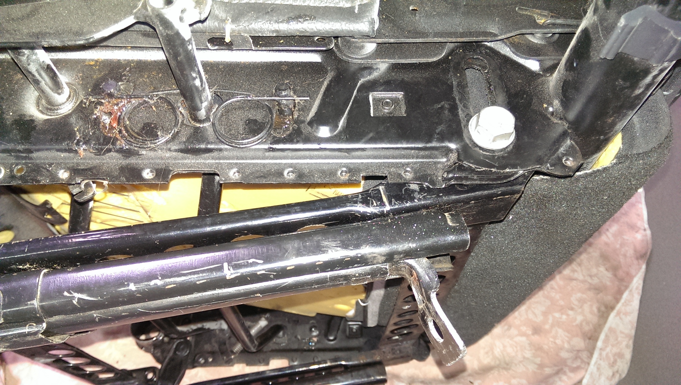

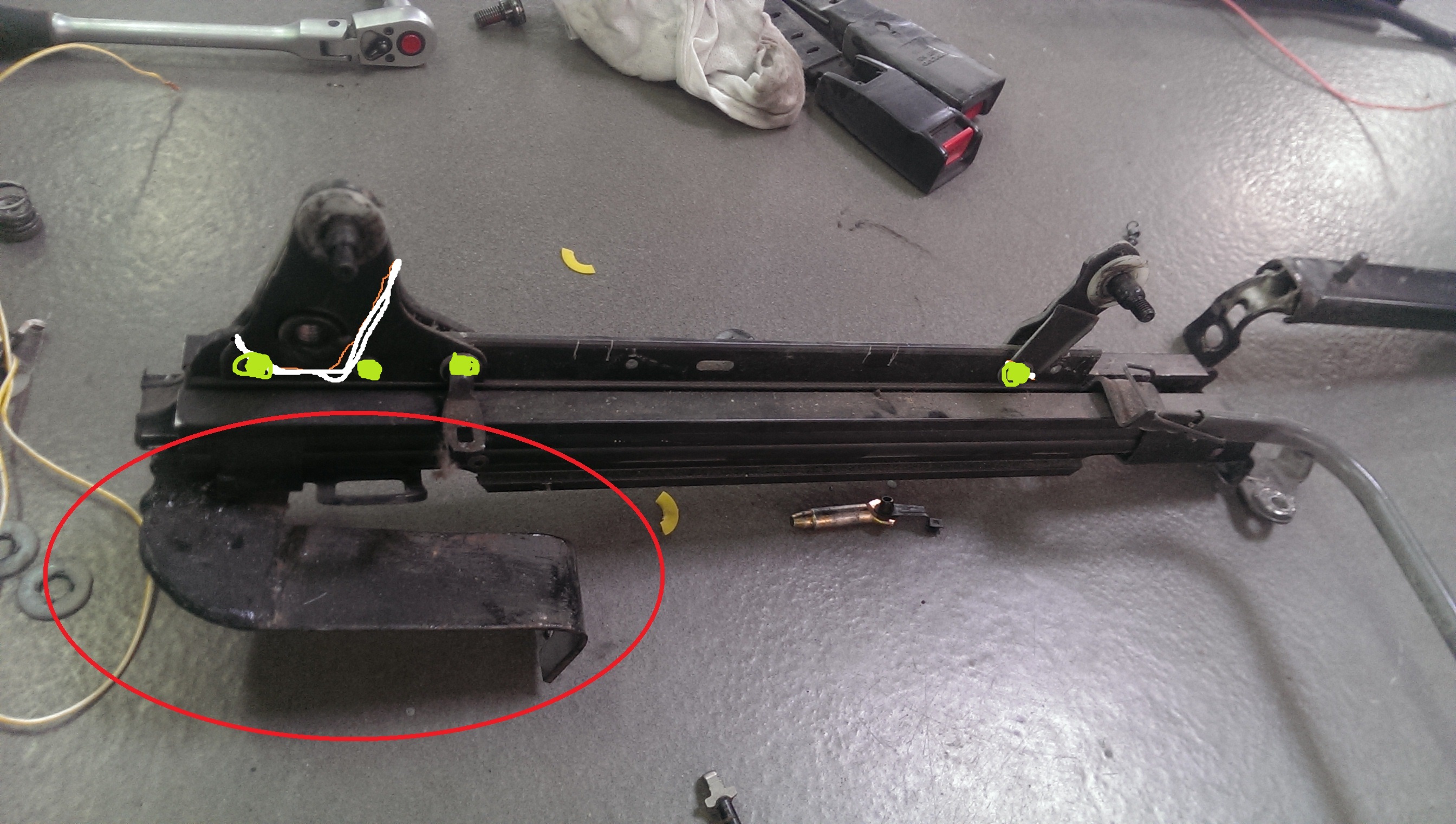

переходим к самому главному - срезаем заклепки с салазок от Ы60, те что обведены зеленым цветом на фото ниже,
и подгоняем их так что б можно было легко приварить к креплениям сидений 240 (для удобства - крепление сидений можно открутить от салазок), НО их надо приварить с направлением В НАРУЖУ фото ниже
опять же, сиденья от Ы60 в моем случае имеют регулировки по высоте передней и задней части по отдельности, регулируются достаточно просто,
я изначально думал оставить регулировку только передней части, закрепив жестко заднюю часть как на фото
посадка стала ниже, очень удобно,
но оставалась маленькое НО, передняя часть в самом низком положении была как то высоковато,
вроде ничего, но поддавливало чуток в бедро и при дальних поездках ноги могли б неметь (садил несколько людей и спрашивал впечатления от посадки)

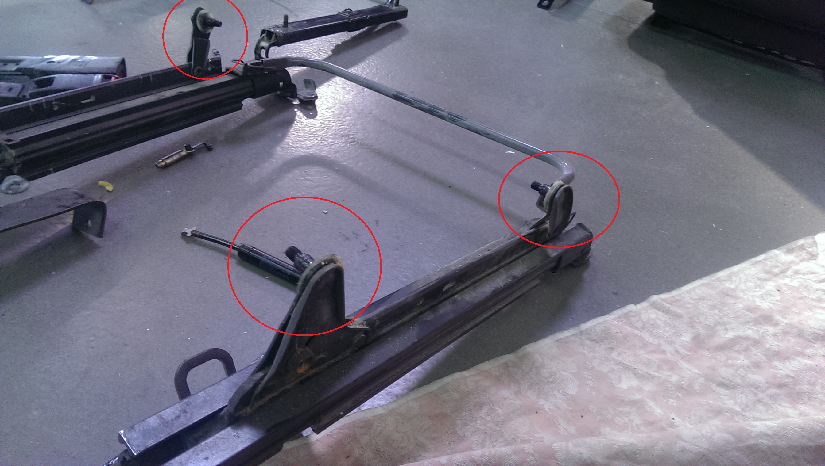

решил также сделать вариант когда и задняя часть регулировалась бы
(при демонтаже еще необходимо снять два амортизатора которые поднимают заднюю часть сиденья, снимается достаточно легко, только знать надо - с внешней стороны в месте соединения спинки и седла отгибаем седло и смотрим, стопорная скоба, ее оттягиваем отверткой и амортизатор выпадет
ставить я его на 240 крепления не стал, хотя с большим трудом и матом еле-еле вставил, но от него толка не увидел)
так вот подогнал и приварил задний кронштейн как на фото - обведено белым
опять же не забываем то что его надо устанавливать винтом в наружу, а не во внутрь как на Ы60
еще один момент, когда подгоняем винты - необходимо опустить фиксирующие звездочки - вниз
так же я взял и сдуру срезал одну поперечную трубу-усилитель под водительским сиденьем - мешало,
сделал ошибку не надо было отрезать, лучше б разрезал крепление как писал выше, с пассажирским сиденьем такого не делал
ну и причина того - почему рекомендую разрезать водительское крепление от 240 на две раздельные части, как в варианте пассажирского сиденья, удобный монтаж и подгонка крепления, фото ниже
на фото видно отрезанные треугольники - они то и упираются в трубу поперечину которую пришлось срезать на водительском сидении, на пассажирском я отрезал всего лишь эти треугольники
а в водительском варианте когда я приварил все четыре винта, а они все торчат в наружу - как все это всунуть во внутрь сиденья Ы60?, пришлось согнуть поперечину и вставить изнутри (надеюсь поймете при установке), вроде ерунда но повозиться пришлось

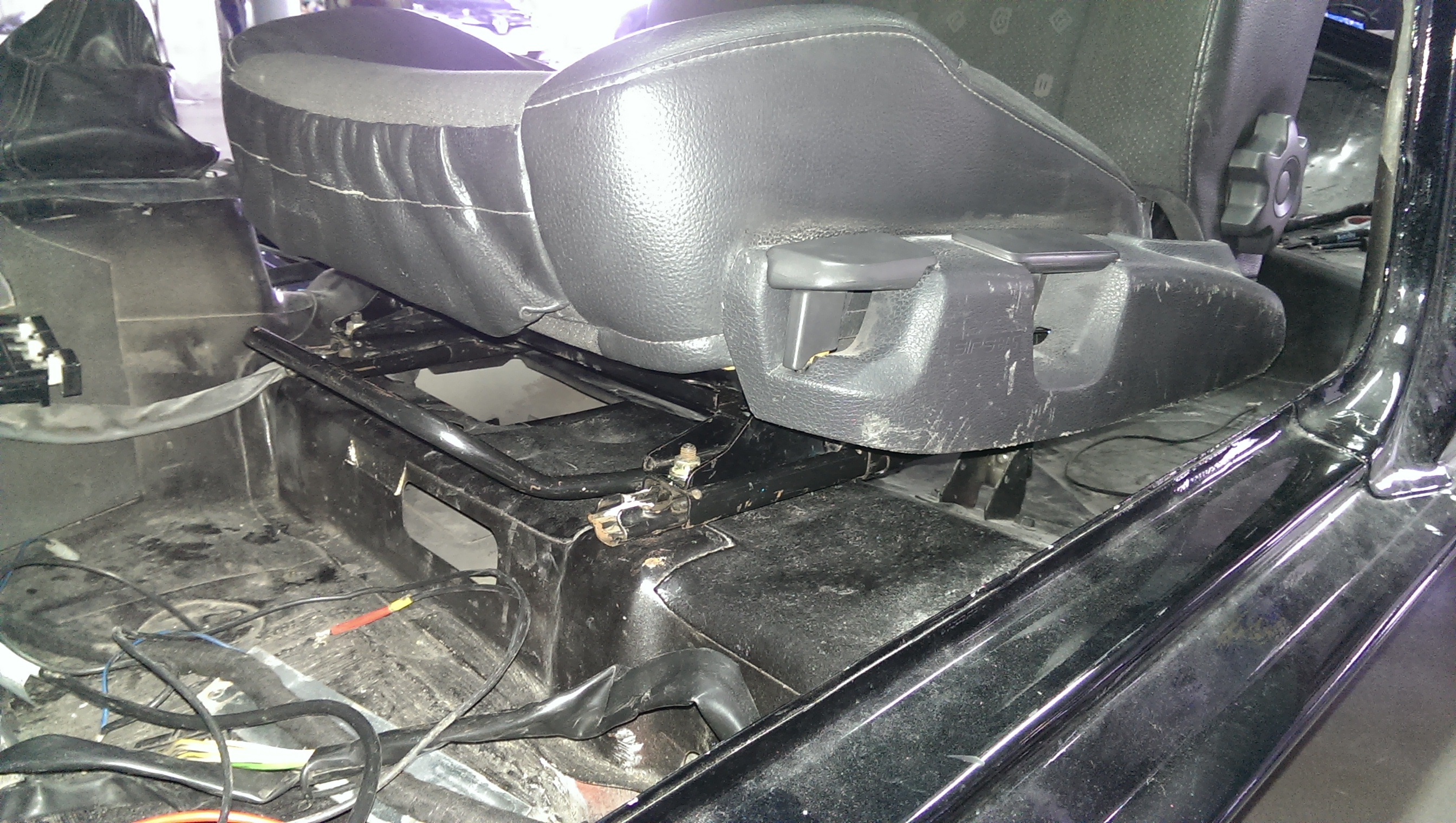

сейчас приоткрою маленькую тайну - если видели на фото - руль замотан в кулек - почему спросите - перетянут в кожу
сиденья - шьются, вернее перешиваются
поэтому фото как стоят сиденья будет уже тогда когда будет все готово :-P :bye: ;)

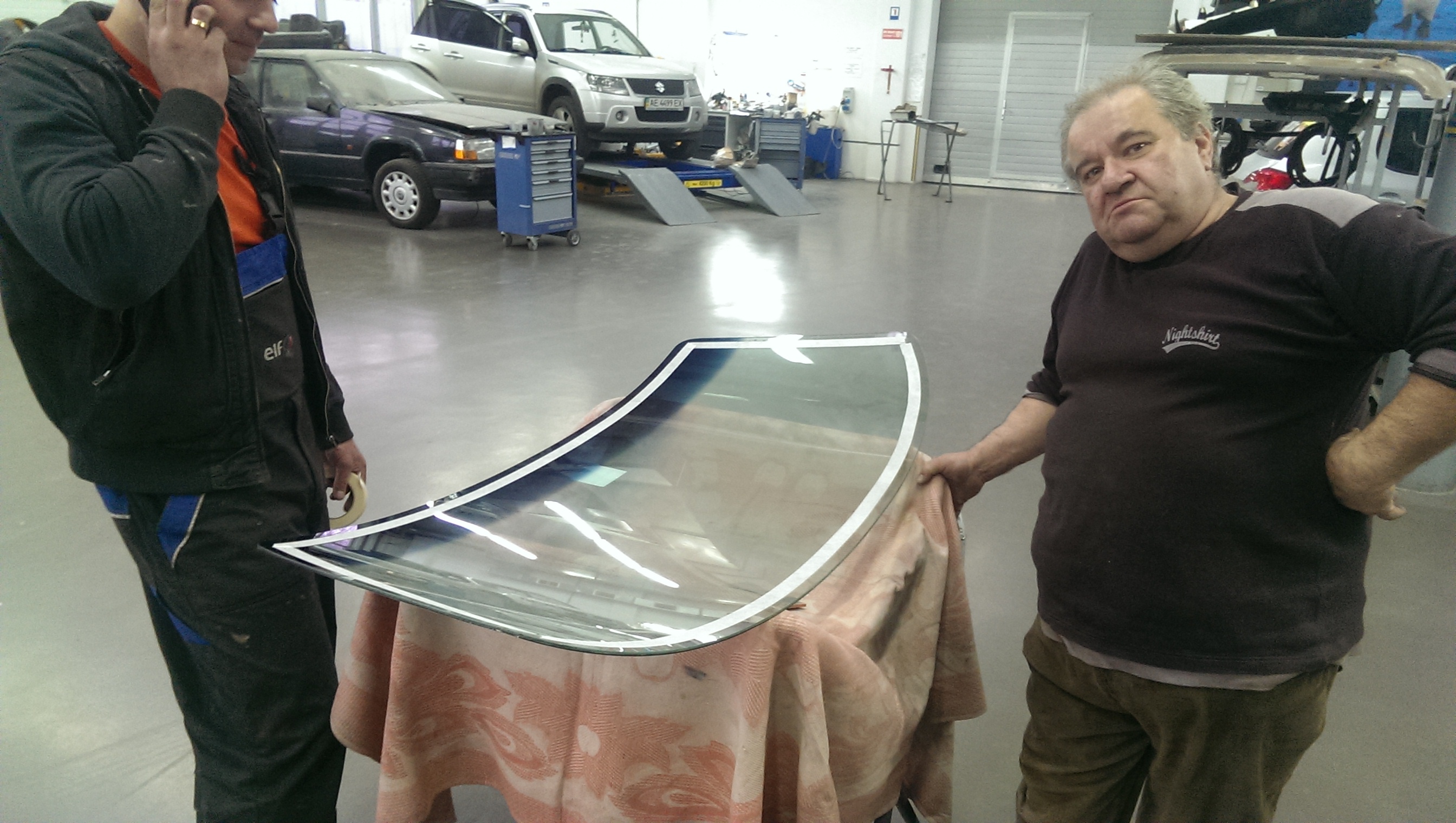

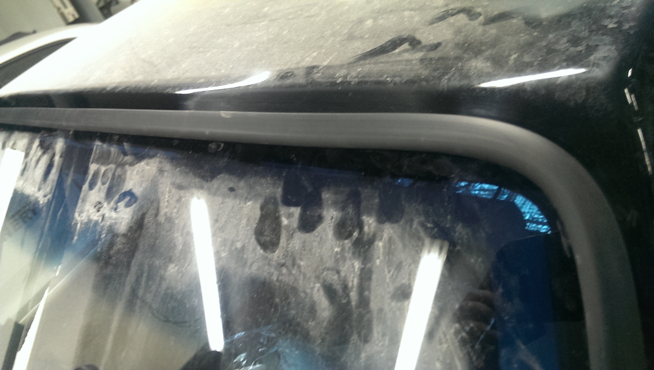

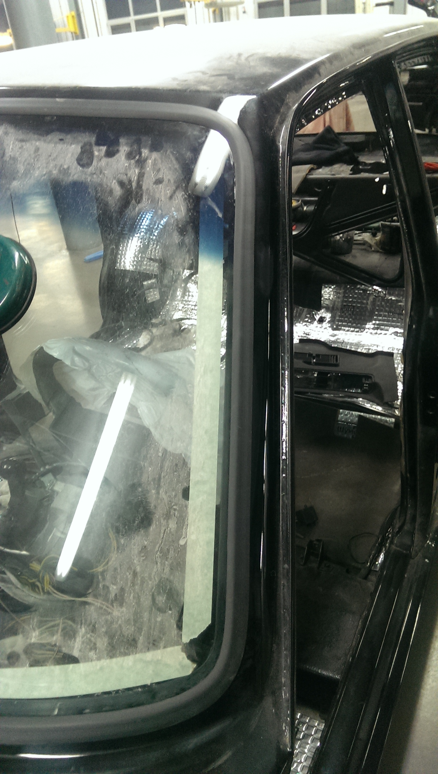

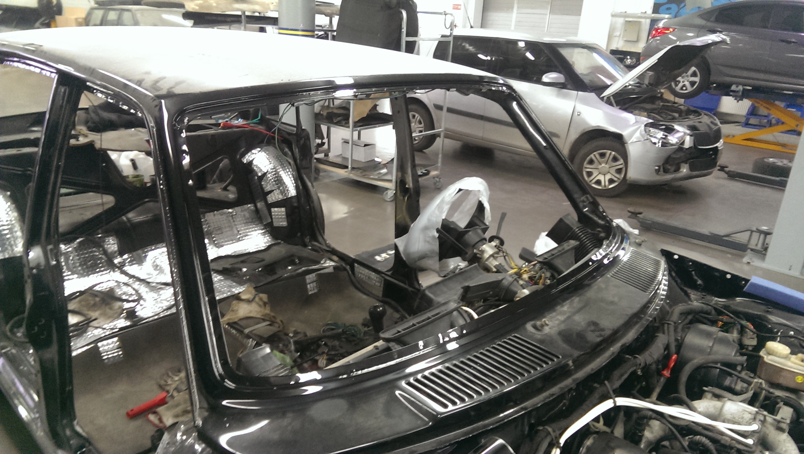

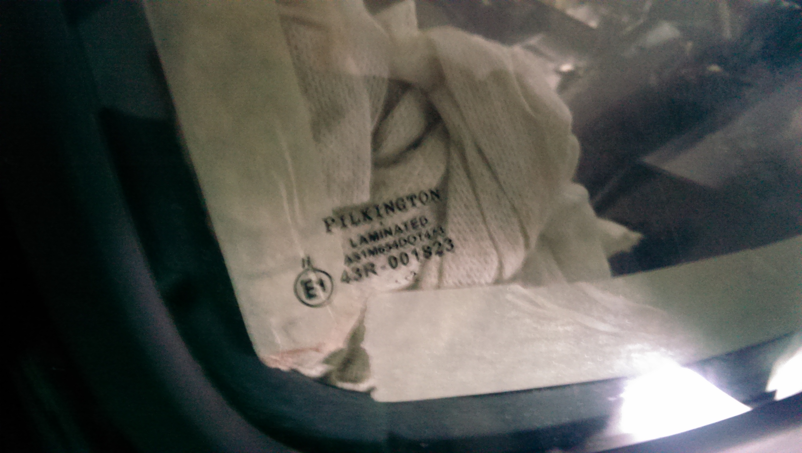

подошло время установки лобового стекла :viking:
но как обычно мы не ищем легких путей :drag:
сейчас объясню почему
у меня автомобиль 90 г.в но модельного 91-го
в этот момент произошла смена в крепеже лобового стекла, а именно - молдингов
от хромированного
к резиновому

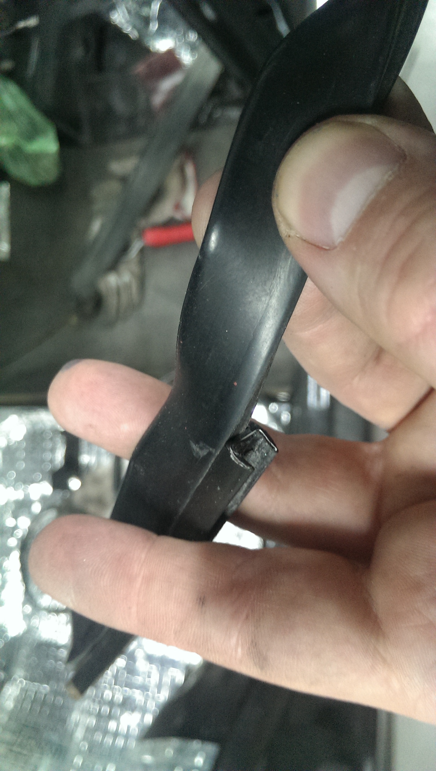

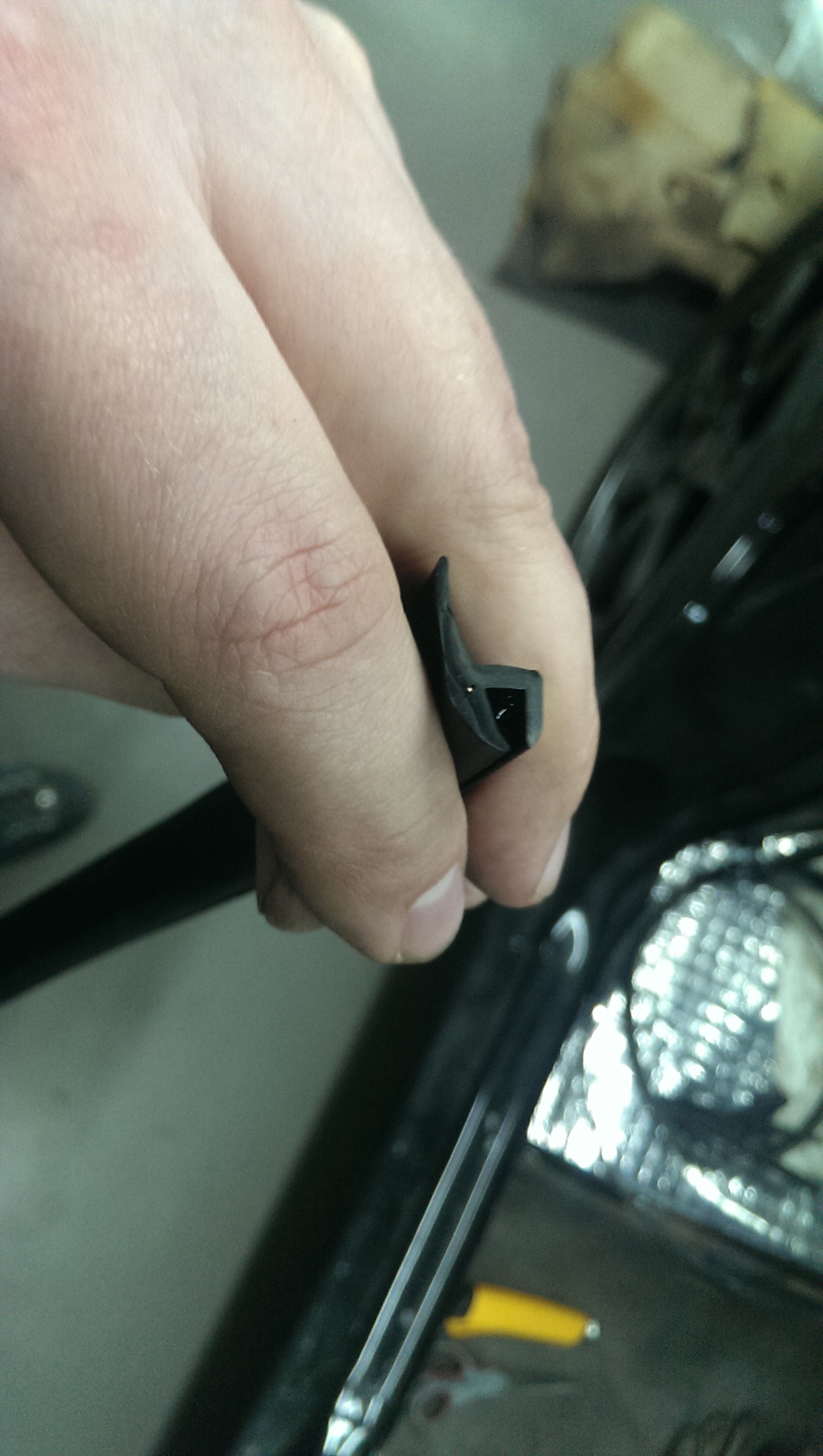

на этом фото оригинальное лобовое, на нем видно что по мимо резинового молдинга есть еще полоска - эта полоска алюминиевая направляющая которая идет по периметру лобового стекла в которую вставляется резиновый молдинг, он приклеен и идет сразу со стеклом
остатки от моего молдинга
так вот еще года полтора назад я приобрел себе стекло - новое, не оригинал, стоило на тот момент не дорого
но при покупке я обнаружил, что стекло не совсем такое как мне хотелось, т.е. оно было для вариантов до 91 года, под хром молдинг и без направляющей под молдинг, и не совсем в моем стиле т.к. автомобиль у меня черный и я не хотел лишних блестящих деталей на авто
долго думал как заменить эту алюминиевую направляющую и вставить резиновый молдинг
уже думал продать лобовое и заказать оригинал, но время шло, оригинальное стекло все как то не покупалось, а при последнем посещении Экзиста обнаружил космическую стоимость и желание совсем отпало, и решил стекло оставить
необходимо было как то решить проблему с молдингом, решил заехать в мастерскую по ремонту авто стекол и нашел отличную замену
оно вставляется в торец, имеет в посадочном месте липкую основу, т.е. при монтаже она приклеится к торцу стекла
но опять же стекло не имеет основы для приклеивания, нет специальной кромки - а без нее никак
умельцы которые справляются с очень многими задачами :moil: и делают все просто отлично ;)
так вот принято решение ее сделать (основу), но опять же ПРАЙМЕР на стекло, глянцевую основу, не схватится и есть вероятность того что лобовое может не держаться
на фото видно проклеенный скотч и кромка стекла будет затираться до убирания глянца
подготовка основы
ну и вот так оно будет выглядеть
лобовое не приклеено, просто приложено и примерено - отлично должно получится :oops:
ну как то так 8-)
скоро будет продолжение :D

еще, если есть сиденье от Ы60 - мне нужна ручка правого сиденья - которая регулирует высоту задней части седла - на фото в красном кружке, цвет не принципиально, вознаграждение гарантирую :frends: ;) :-P

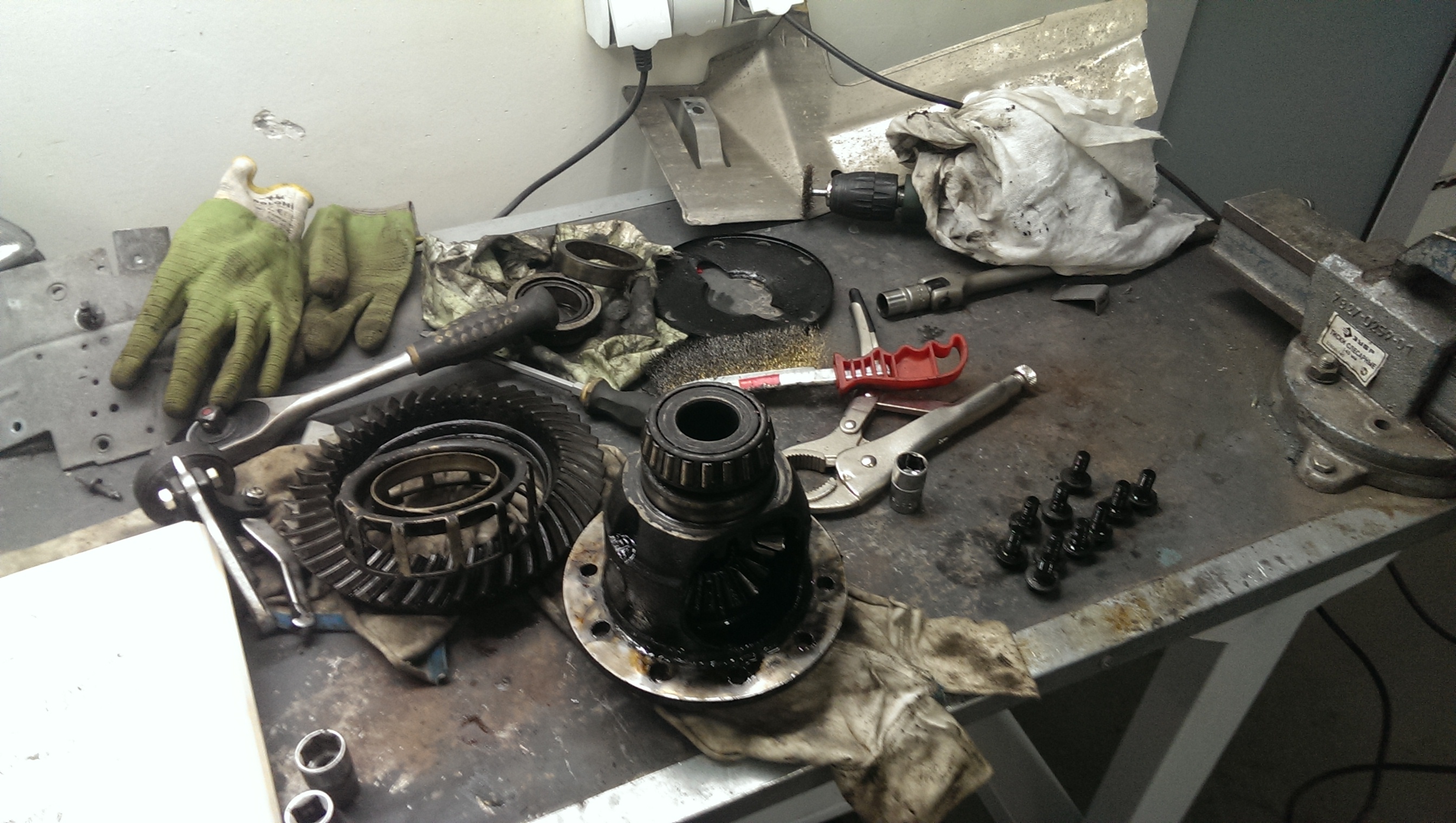

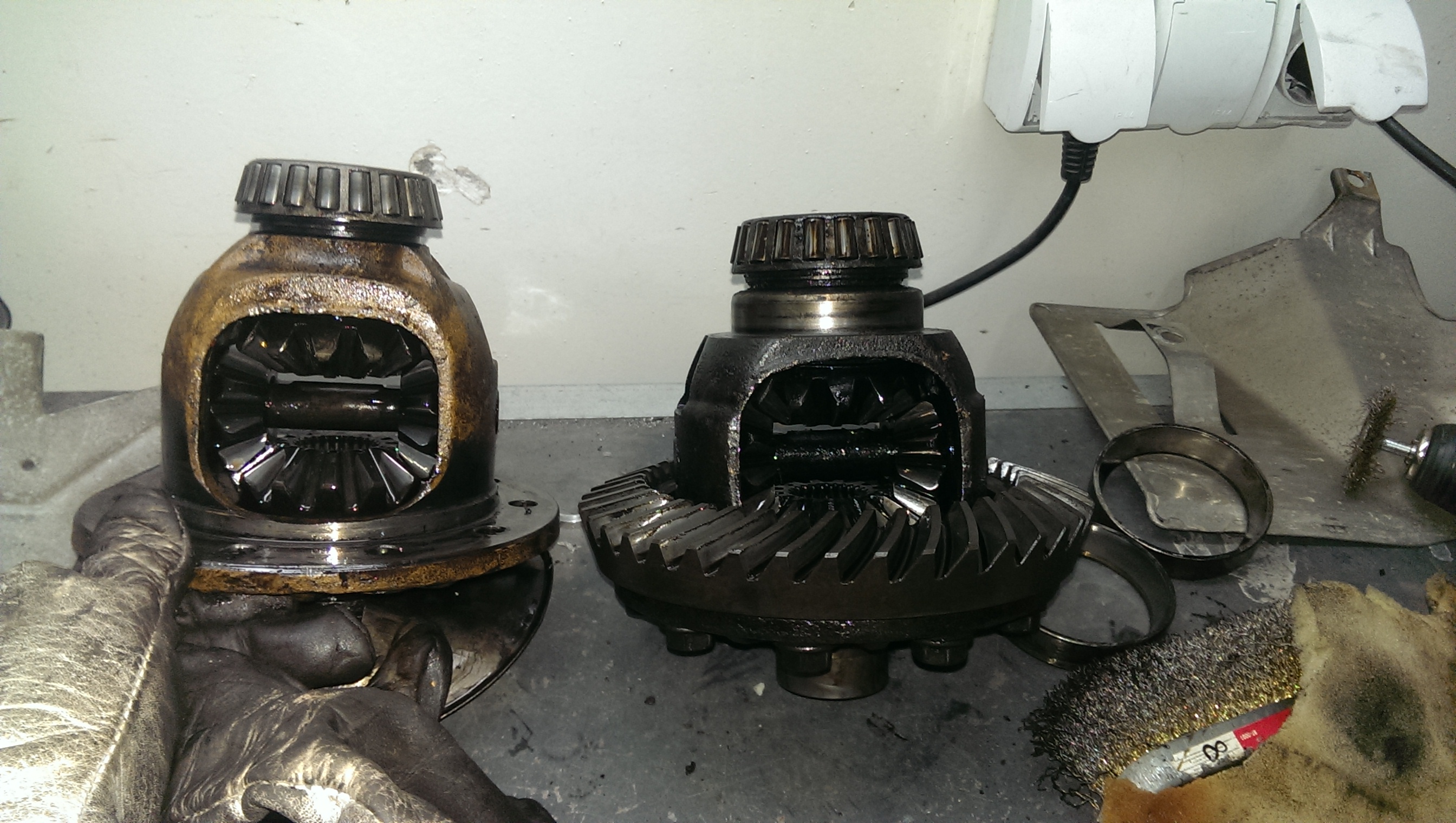

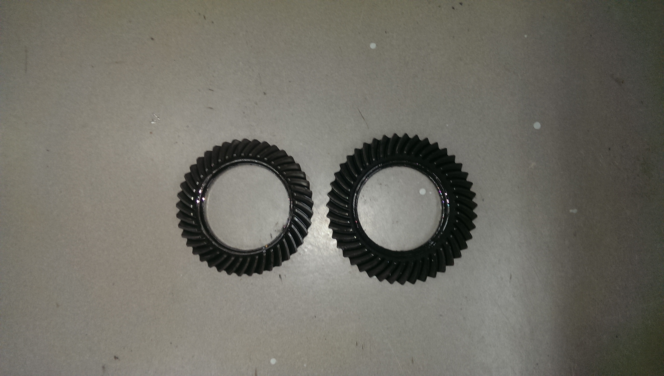

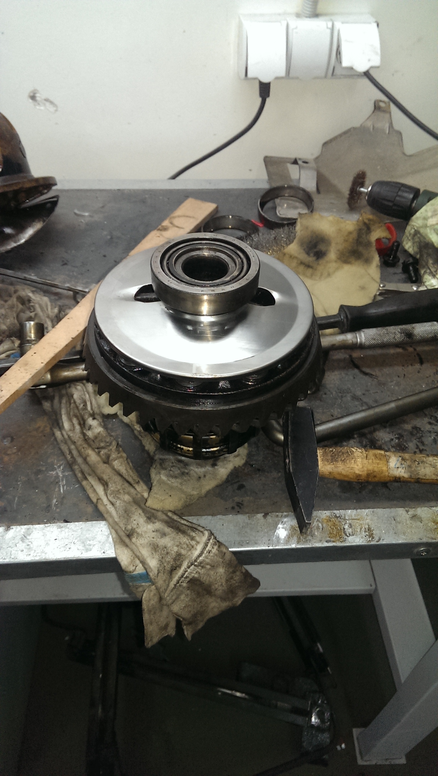

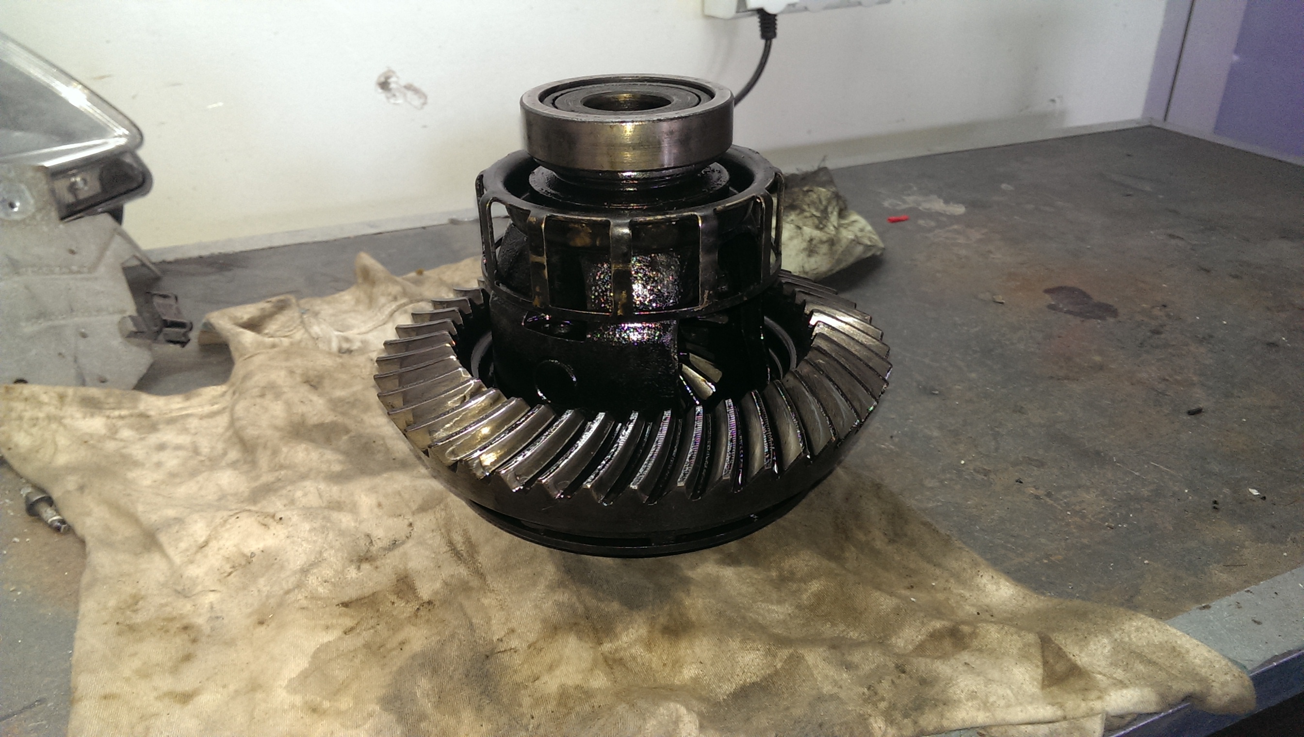

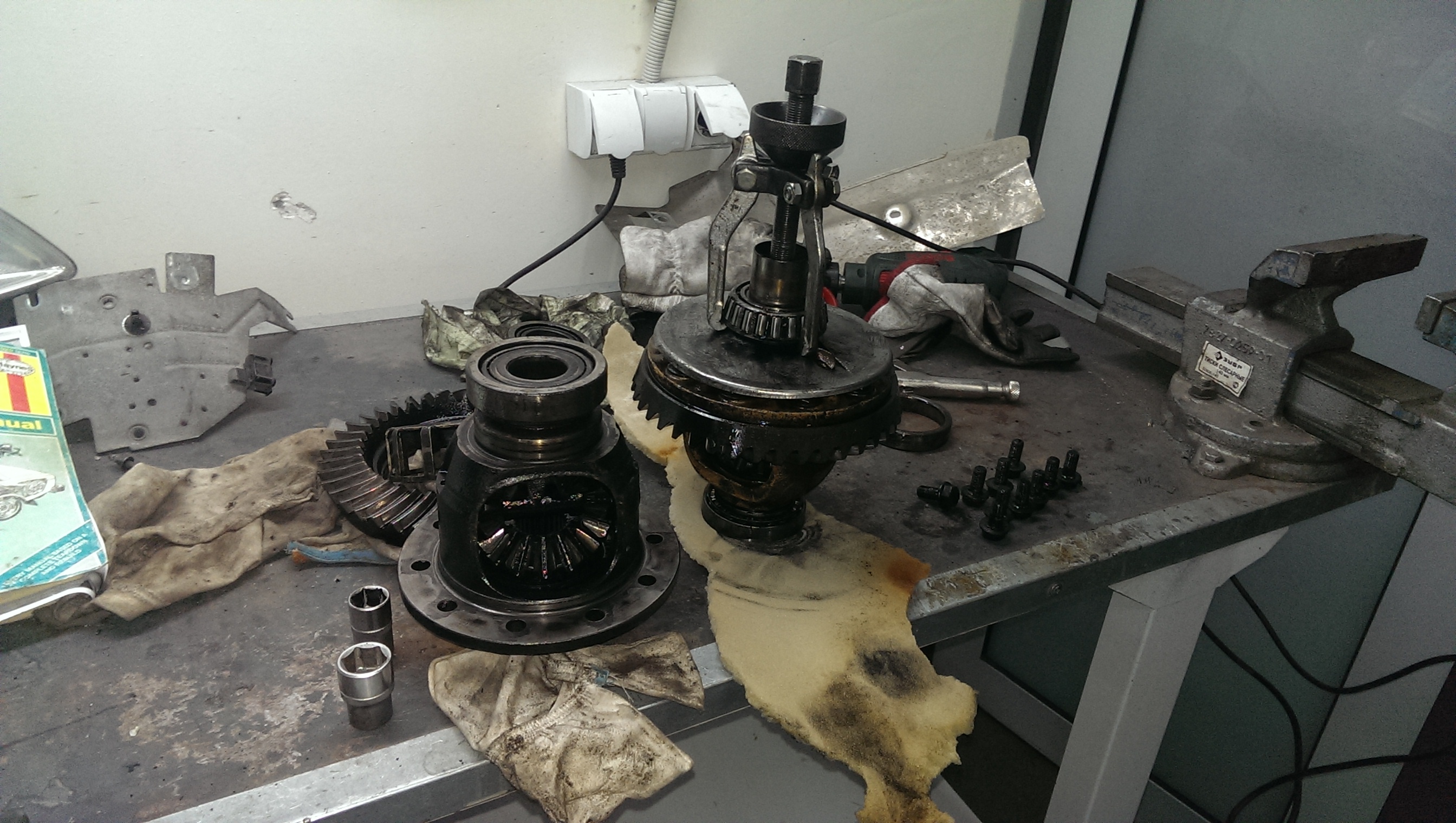

Что сделано

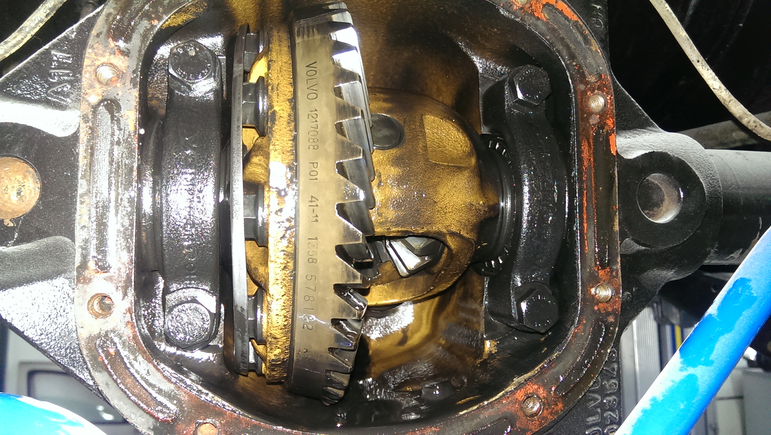

ковырялся с датчиком скорости, вернее с кольцом в редукторе
ситуация такая - у меня авто 90 г.в. с электронным спидометром, привод для считывания скорости стоит в редукторе
но так как у меня выл мост я купил ранее б.у. мост но в хорошем состоянии, но с автомобиля без такого датчика в мосту
мой родной мост 3,91
тот который куплен 3,73
я решил перекинуть сам привод и крышку с датчиком с родного в новый(старый) мост, все хорошо было бы, НО
родной был снят и проблем со снятием редуктора особо не составило, вытащил полуося и открутив четыре болта вытащил редуктор
при демонтаже я еще не знал передаточного числа и думал что смогу перекинуть редуктора целиком, но когда снял крышку с моста нового(старого), оказалось что они разные и нужно перекидывать ведомые шестерни
а чего надо было это делать, на новых редукторах под электронный спидометр есть посадочная проточка под кольцо датчика, в старых такого нет
вот и пришлось извращаться и перекидывать ведомые шестрени, но опять же чтоб снять пришлось разобрать весь мост сняв колеса, проставки, разобрав ручник, сняв полуося и только тогда можно вытащить редуктор
в общем пришлось немного повозиться
как то так
IIIYPAH
Сообщения: 297
Автомобиль: Volvo 240GL
Сообщение ivan@m » Пн апр 06, 2015 11:05 pm
ну так надо было сразу и лсд впихнуть :D
Сообщение MOOSE » Пн апр 06, 2015 11:15 pm
Так тьІ по сути диф переставлял
