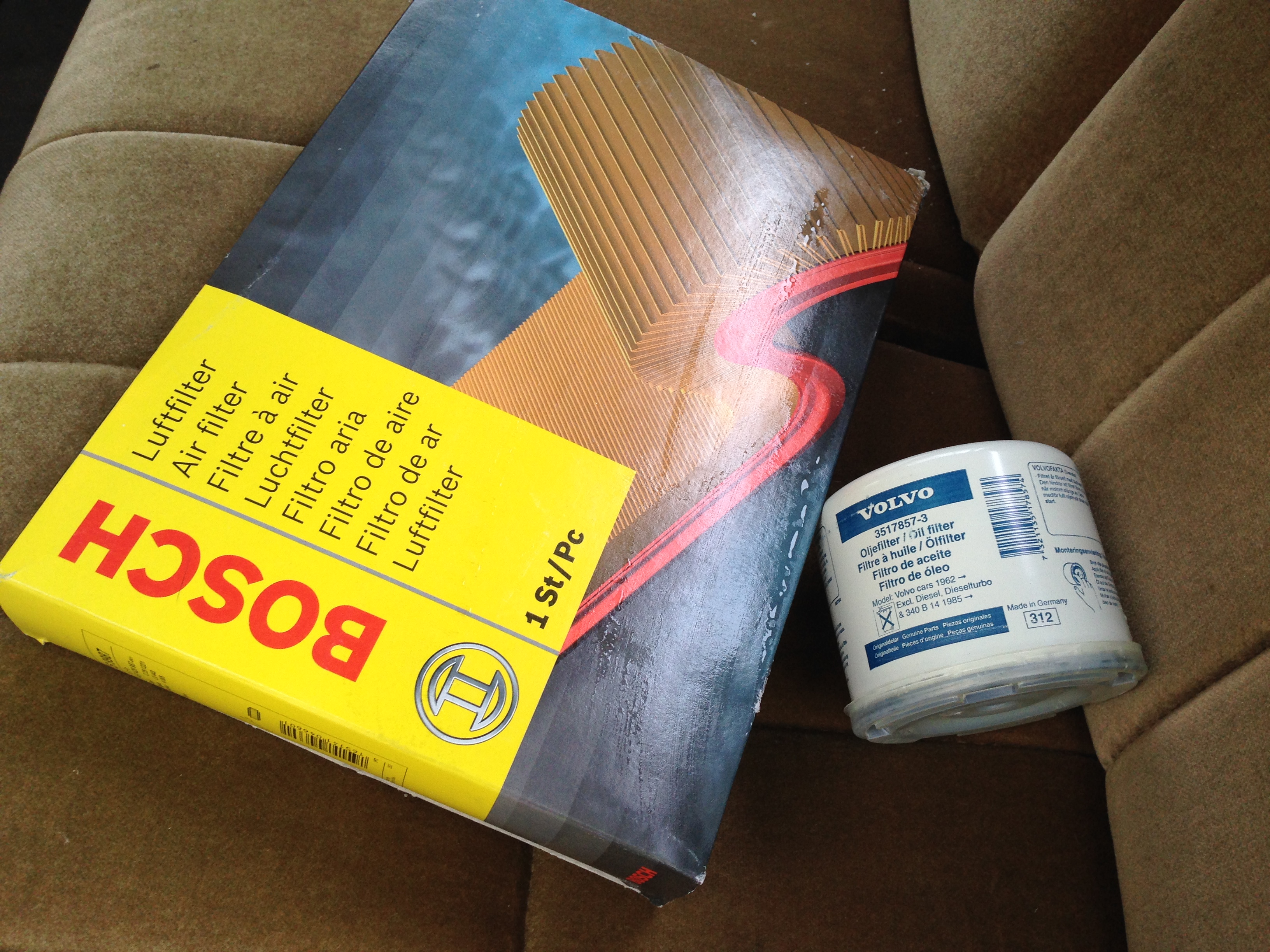

- прошёл 7 тыс, поменял масло (Q8 полусинтетика), масло+воздух фильтры

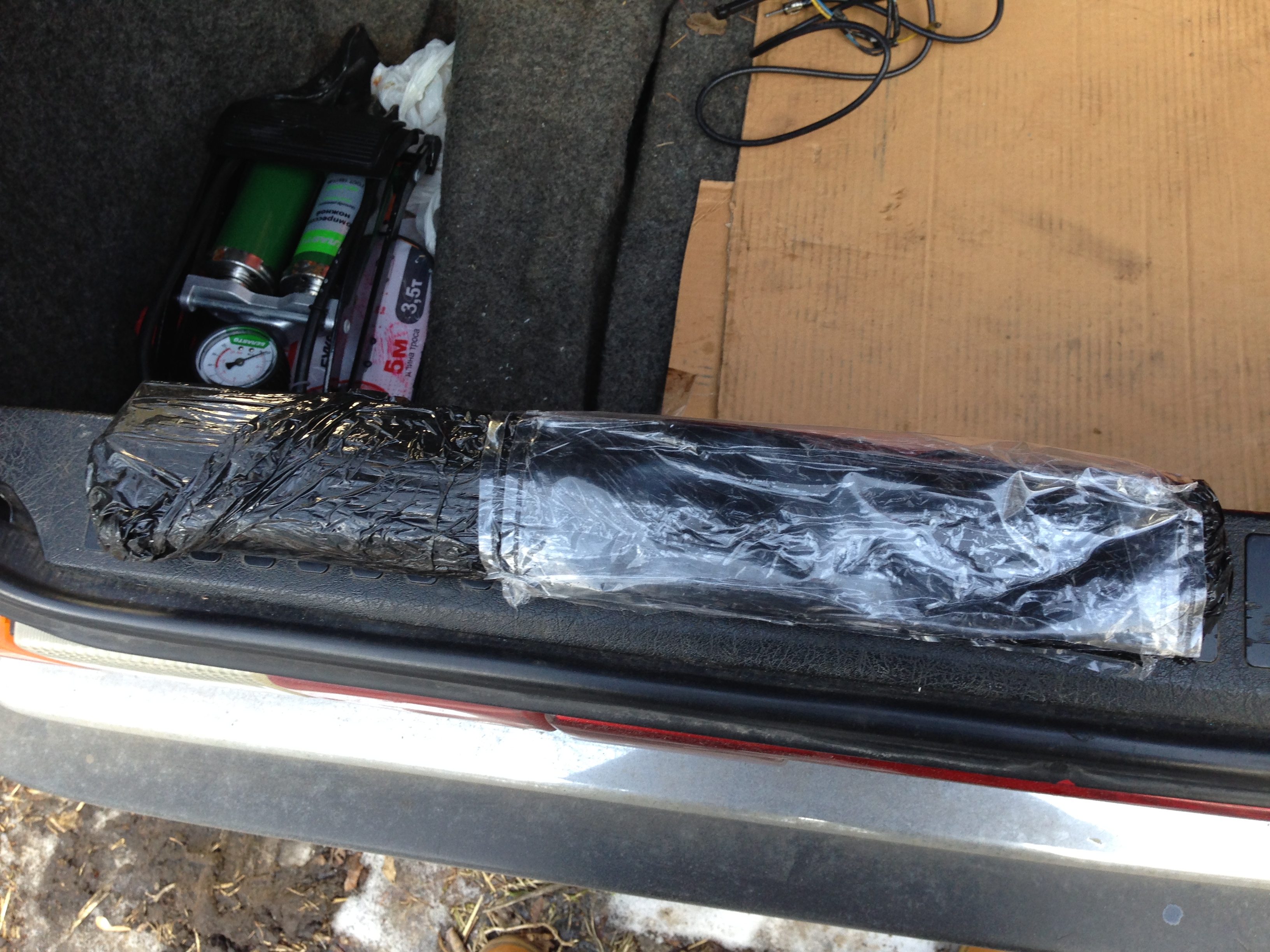

- снял амортизаторы багажника, пойдут на шкафчик какой-то, руками сжимаются с трудом. Багажник стал гильятиной, положил временно более толстый дрын-волшебную палочку.

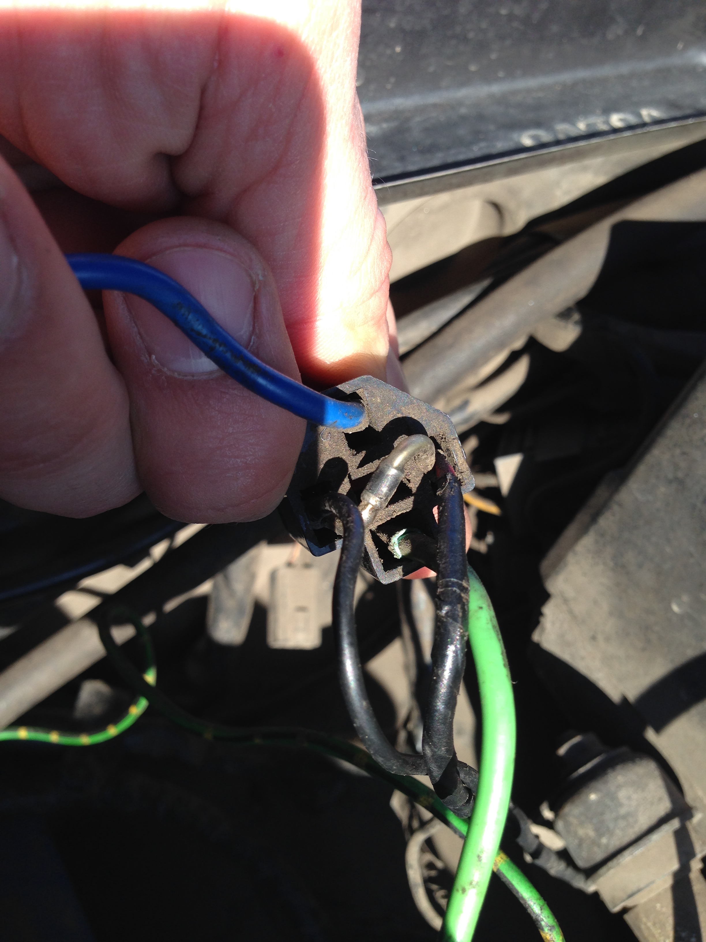

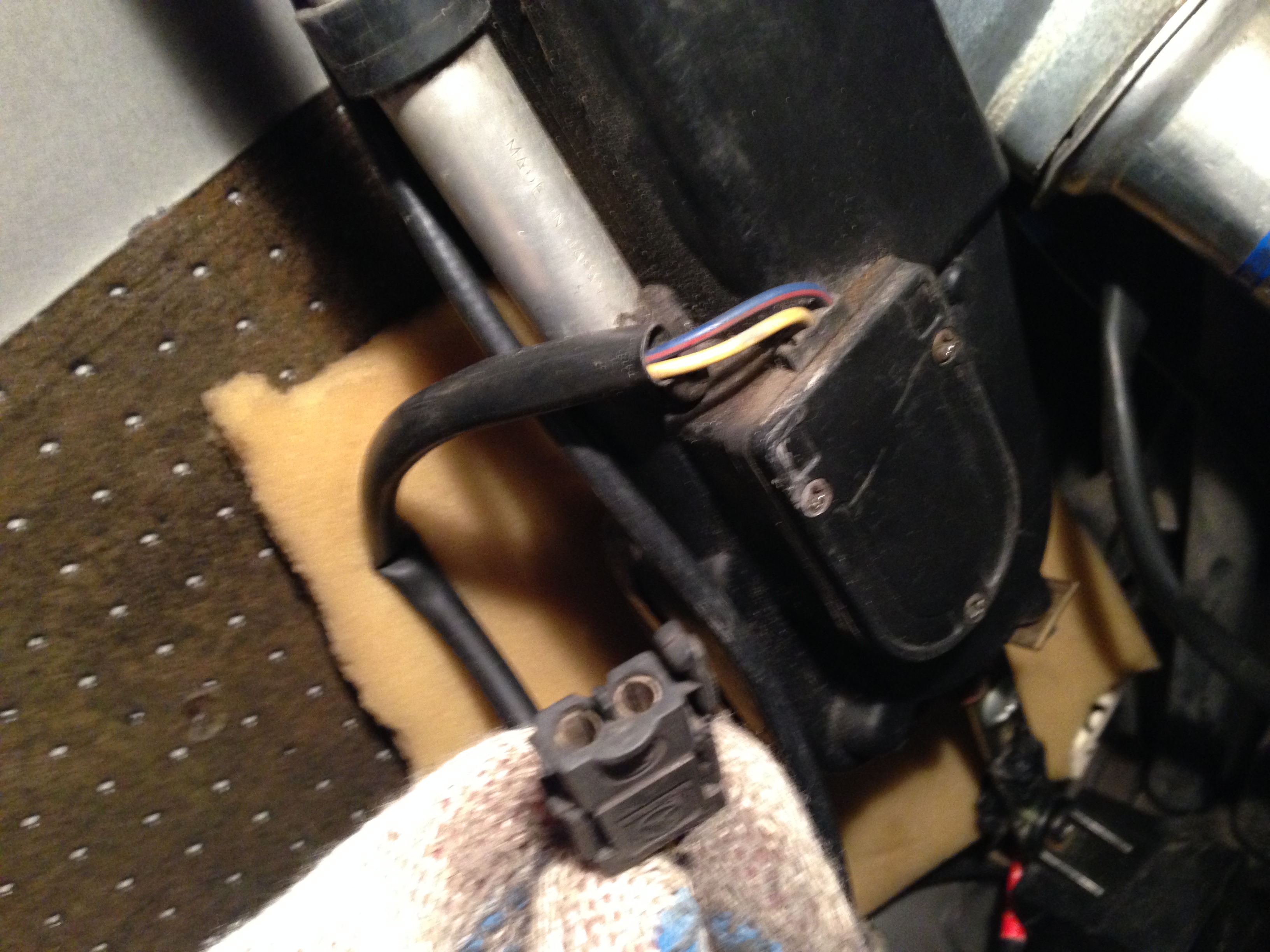

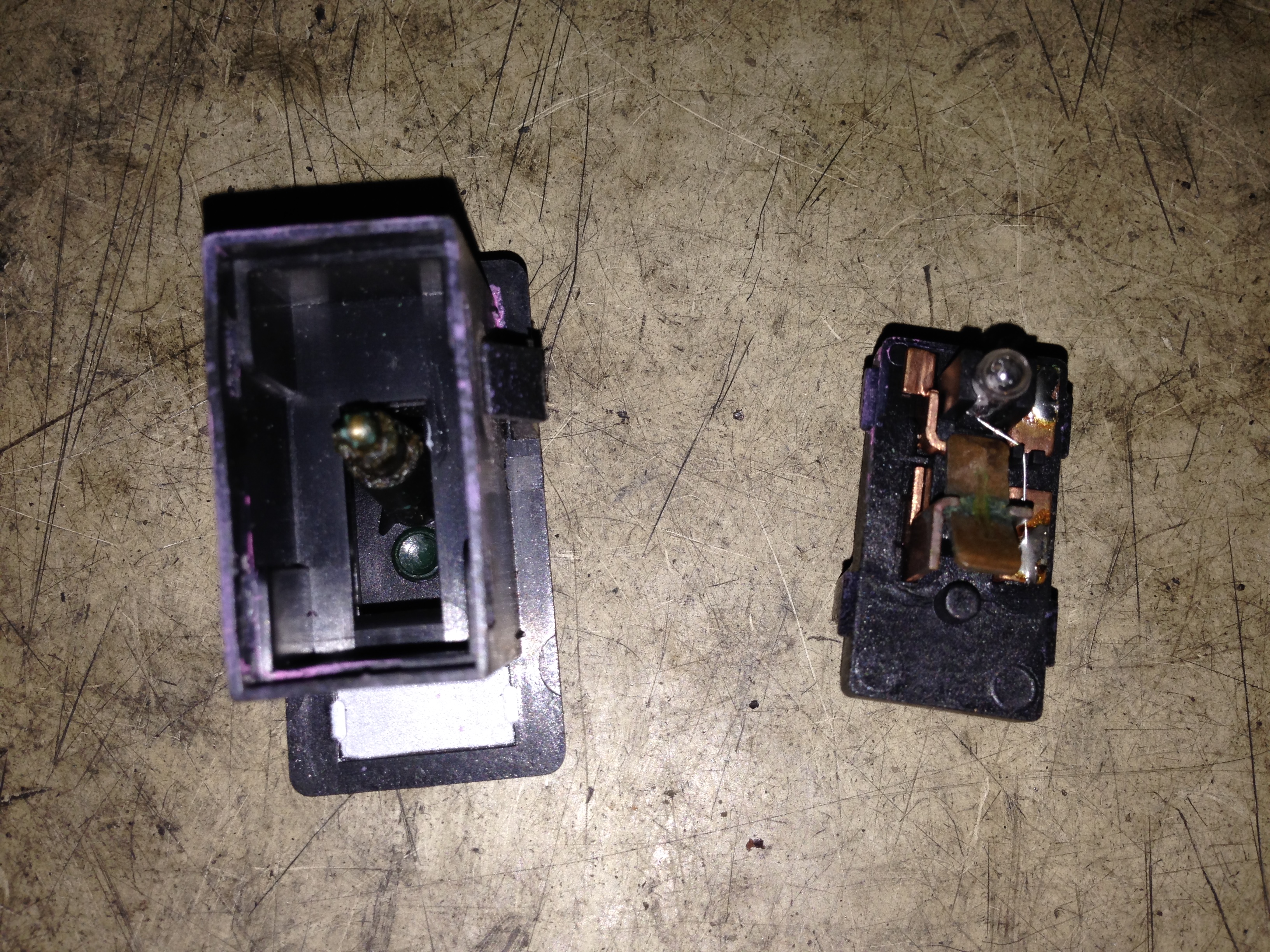

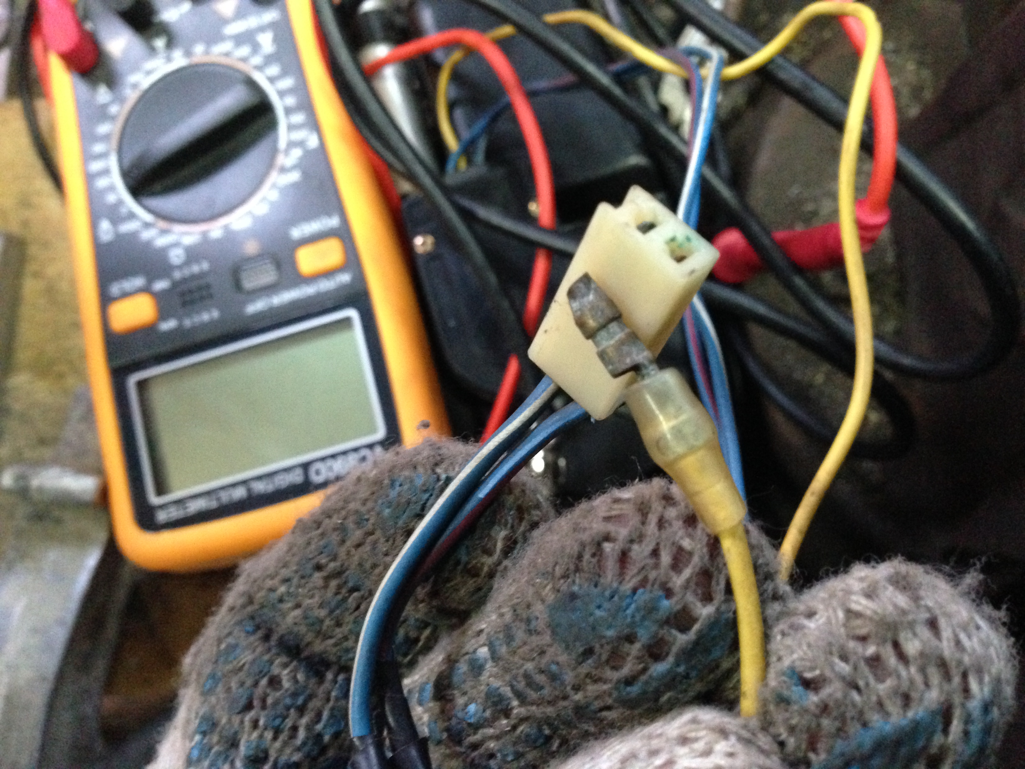

- полез в передние туманки, которые как-то перестали гореть. Сначала думал релле (купил новое), потом думал диод в маме к релле - оказался рабочим, потом думал кнопка, потом понял, что проводок массы от кнопки к релле был оборван газовщиками и аккуратно спрятан за вакуум тормозов. По итогу случайно сломал диод на кнопке и потерял пружинку из внутренностей кнопки (вот честно, на дорестайловых 7 конструкция кнопок неубиваемая - уже 2й раз убеждаюсь, на моей уже началось...разъёмы другие, внутренности напыжованы пружинками/пластмасками...ненавижу их за это). В итоге кнопка сломана, туманок как передних так теперь и задних нет. Из плюсов - зачистил контакты сигнала руля, понял принцип работы релле туманок, одно релле про запас, ну и самое главное - опыт, пускай и путём ошибок.
в скором времени (это уж точно) поставлю газовые пружины багажника, сделаю туманки и поменяю стекло левой фары (временно, новые фары пока что не хочу покупать, не горит) на 940, чтоб были одинаковые.

А если не дружишь с пружинками в кнопках, никогда не лезь в выключатель головного света , там их 8 и 4 ролика, и если там шото выскочит - проклянешь тот день когда разбираешься, я 5 часов собирал первый раз , правда во второй 40 минут, чувак который принес спросил - че так дорого за ремонт хочу, я ему снова раскрыл и фраза- собери сам- за то время успел 3 пары провести и колеса переобуть;-))

Та дружить - дружу, да и сложного там по сути ничего нет (в кнопках) просто заёб что очень и пружинки то и дело выскакивают )))

о да, уже 2 кнопки от 740 разбирал - механизмы вечные, не то что это очко-кнопки в моей 760/960... :moil:
