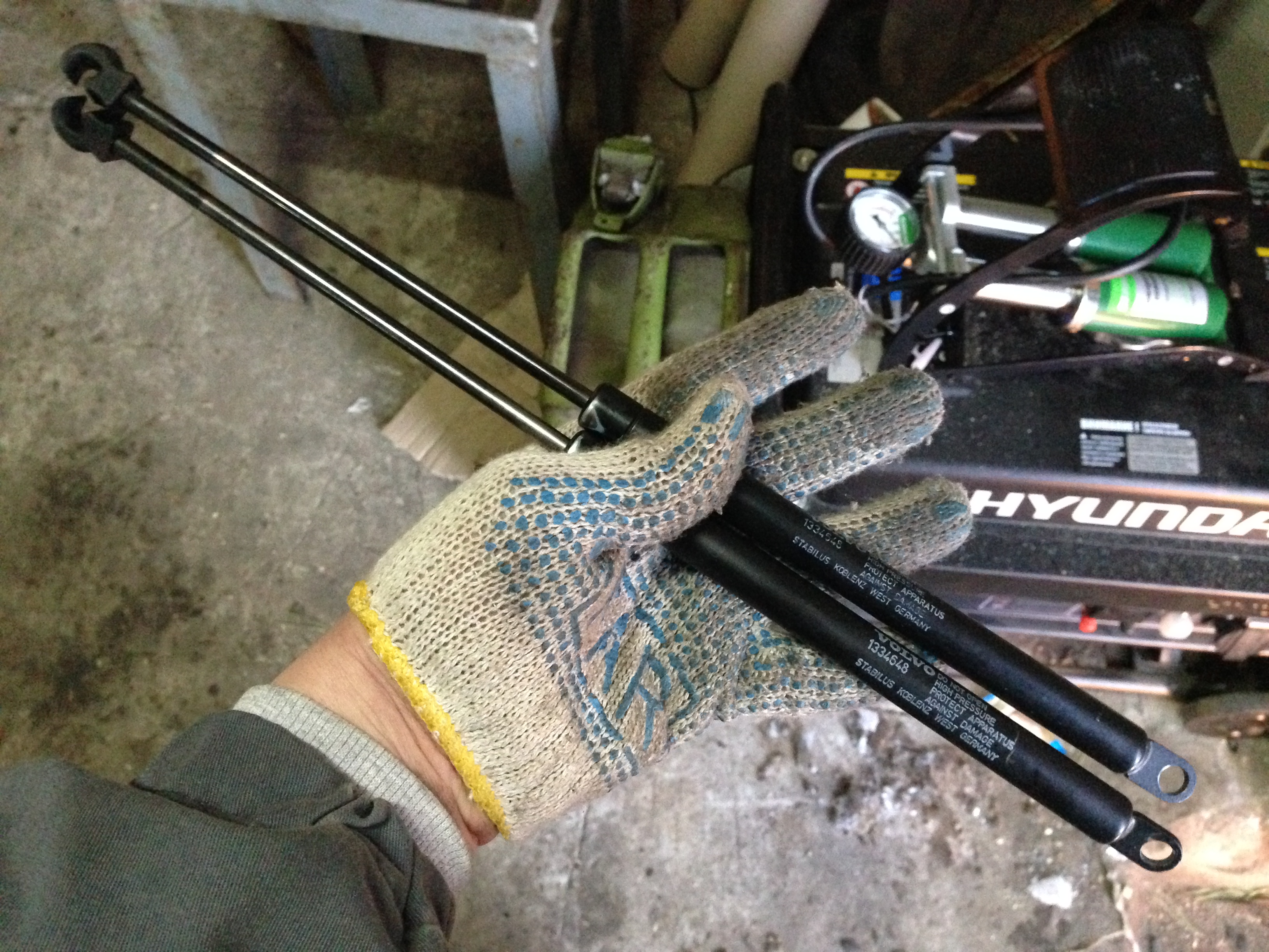

пришли аморты от Лёши, за что ему человеческое спасибо. :frends: Ну а что я? - я сломал одно ухо когда ставил :-D :-D :-D перекручу с оригиналов (оно накручивается на шток) - будет работать, а пока - дрын справляется с поставленой задачей на 5+ :-D
