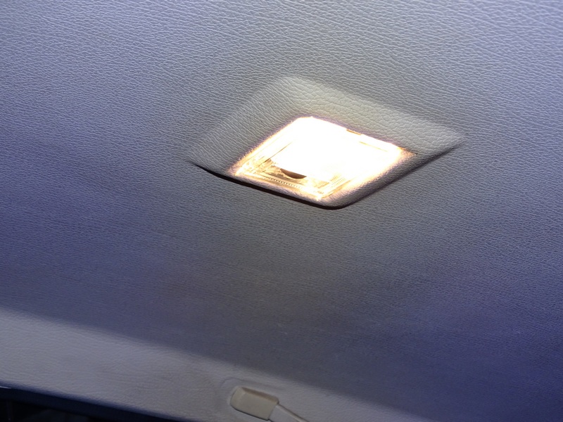

Хороший день сегодня! И как раз посылочка вовремя приехала! IPD рулит!
Ну вот, установил и сделал пару фоток. Не знаю даже... наверное сюда теперь америкосовская оптика просится... и губа. И установил новый плафон в потолок. Плафон именно новый. Светит классно. Старый не фиксировался, были сломаны фиксаторы.
