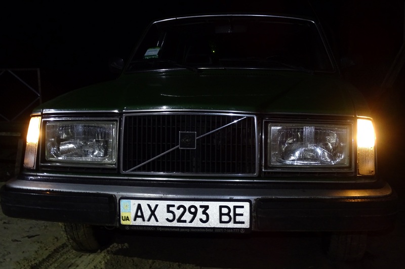

Хороший день сегодня! И как раз посылочка вовремя приехала! IPD рулит!
Ну вот, установил и сделал пару фоток. Не знаю даже... наверное сюда теперь америкосовская оптика просится... и губа. И установил новый плафон в потолок. Плафон именно новый. Светит классно. Старый не фиксировался, были сломаны фиксаторы.

Сообщение Алежон » Сб мар 14, 2015 2:54 am
американская оптика говоришь? нуну.помнится тебя человек 40 с форума умоляло ее купить.А ты сказал-Хер вам!!!не бывать на моей лялечке этого пиндоского гамна!

Сообщение nikolajs » Сб мар 14, 2015 12:33 pm
:) так и цена ж была не по карману. ХЗ, я сегодня посмотрел при дневном свете, выставил поворотники по-человечески, а то они криво стояли, поставил лампочки оранжевые. Так вроде и нормально. Я конечно купил бы классические желто-белые, но их нет.

Сообщение GERXTRM » Сб мар 14, 2015 3:18 pm
Тебе под белые повороты решетка со значком не в центре, а сверху просится, тоже с американок

Сообщение nikolajs » Сб мар 14, 2015 6:19 pm
Да, она интересней смотрится. Короче, я тут еще начал химичить распорки. Был кусок трубы водопроводной, решил с нее начать. Ну и место самое удобное выбрал - со стороны ГТЦ. В принципе, можно все сделать нормально, но вот засада в том, что нет у меня закладных гаек в отверстиях. Там все расчитано под саморез на 6 мм. Я нарезал там резьбу на 8 мм и попробую щас прикрутить то, что нахимичил. Но уже в голове есть другой вариант. Нужно обходить и баклушу ГТЦ и оставить доступ к крышке на ГТЦ. В таком случае ровную распорку ну никак не получается поставить, ее нужно гнуть и серьезно.
