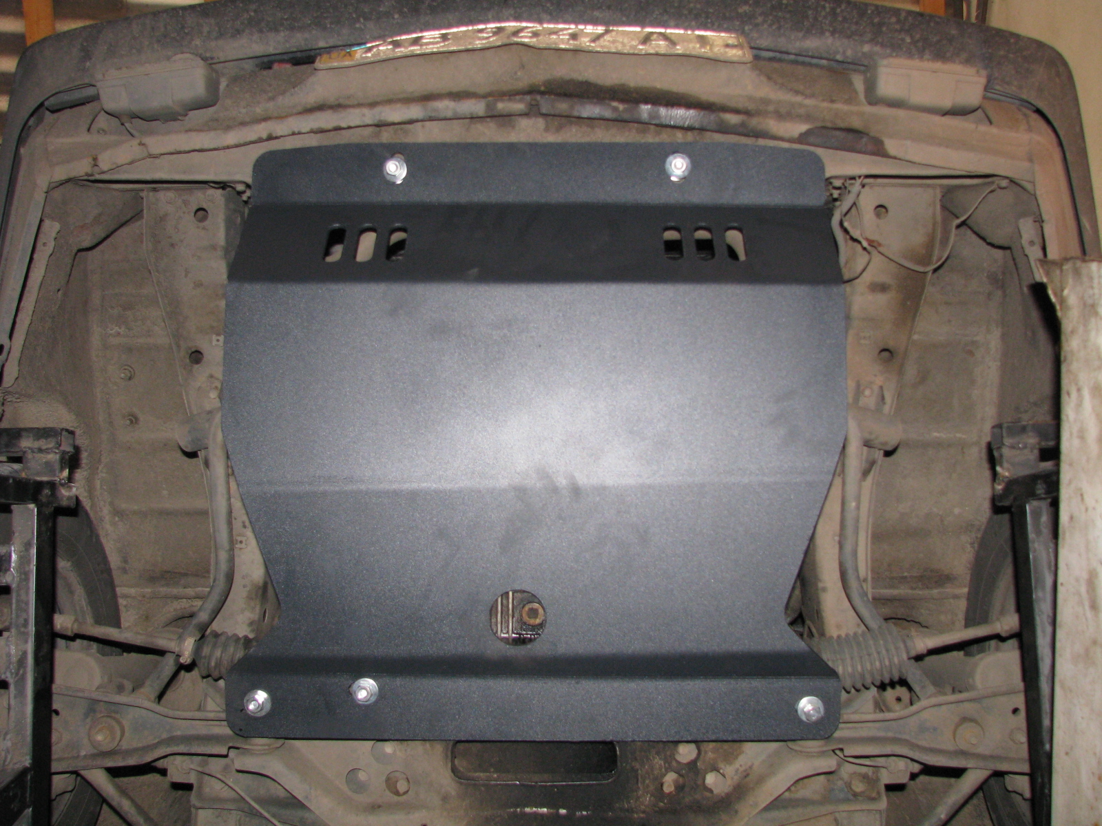

Попала на очі реклама "захист двигуна на будь-яке авто". Кинув запит "а на Вольво 340 -- буде ?"
У відповідь фото
Чей туфля ?? Люди на тройку знайти не можуть, а тут є ? (Нескладно і самому виготовити, тільки б ребра штампанути ..). До речі -- в готовому варіанті цей захист іде з ребрами жорсткості.
В мене правда захист картера солідний, не хотілося б знімати. Можна вирізати "вікно" і сумістити обидва ...

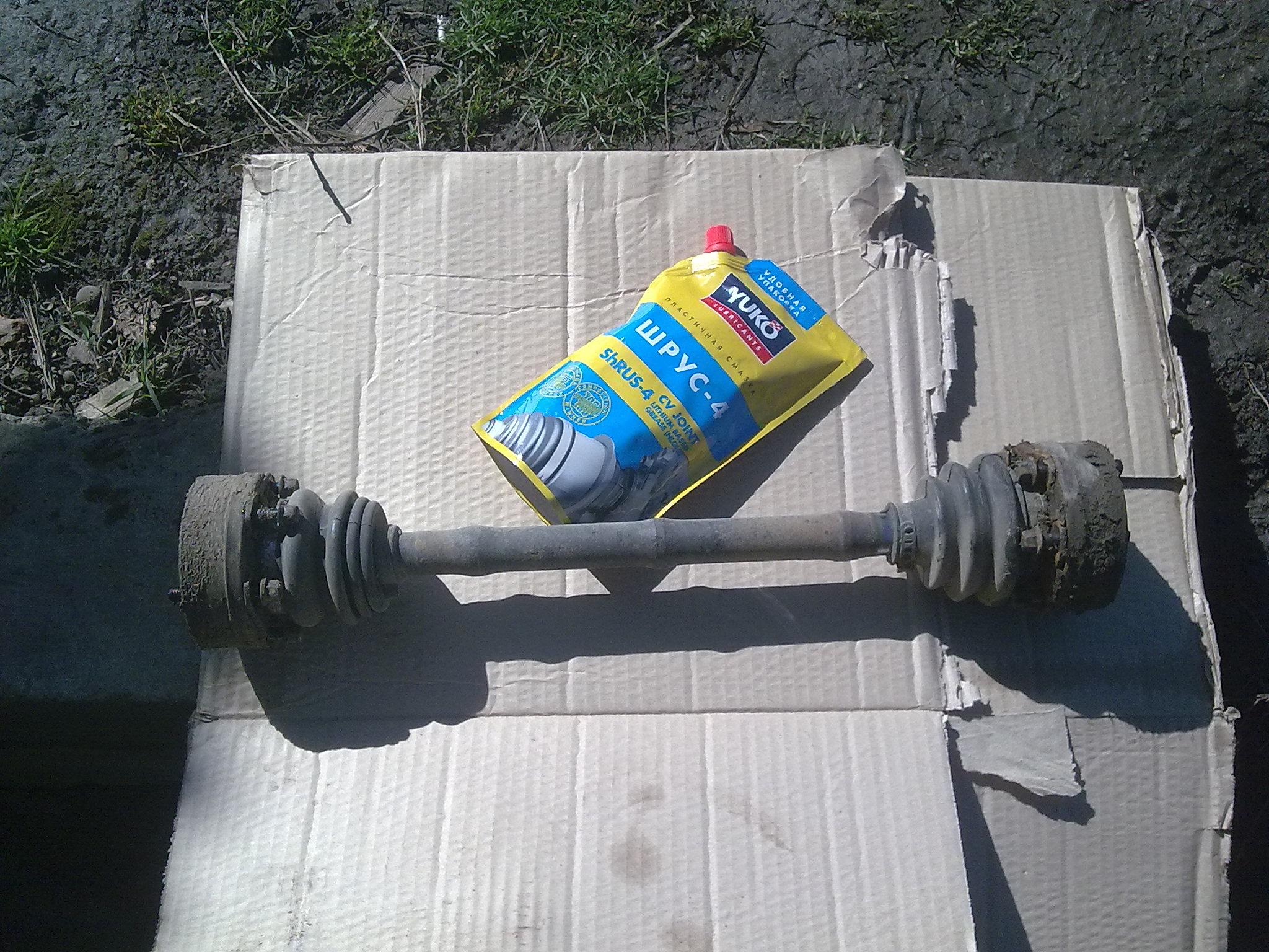

Вирішив трохи полежати під машинкою. Зняв праву піввісь, стан нормальний, добавив змазки і поставив на місце.

Ліва сторона. Шруси далися тяжче. Один закушує, інший трохи сухий. Ревізія запасів показала, що в наявності залишився лише один більш-менш нормальний кулак на 340 (з другого боку стоїть піввісь з 360). Перемив, набив змазки, замінив пару болтів, поставив.
