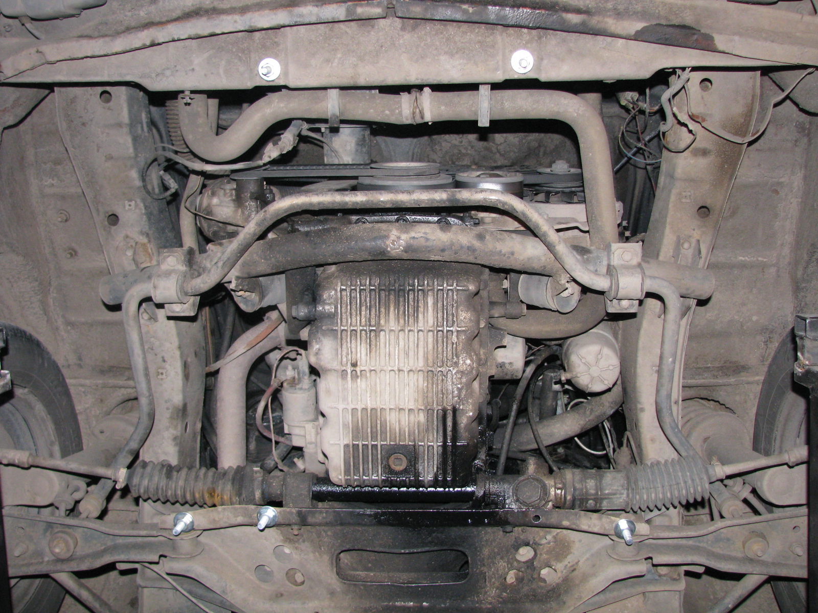

Попала на очі реклама "захист двигуна на будь-яке авто". Кинув запит "а на Вольво 340 -- буде ?"
У відповідь фото
Чей туфля ?? Люди на тройку знайти не можуть, а тут є ? (Нескладно і самому виготовити, тільки б ребра штампанути ..). До речі -- в готовому варіанті цей захист іде з ребрами жорсткості.
В мене правда захист картера солідний, не хотілося б знімати. Можна вирізати "вікно" і сумістити обидва ...

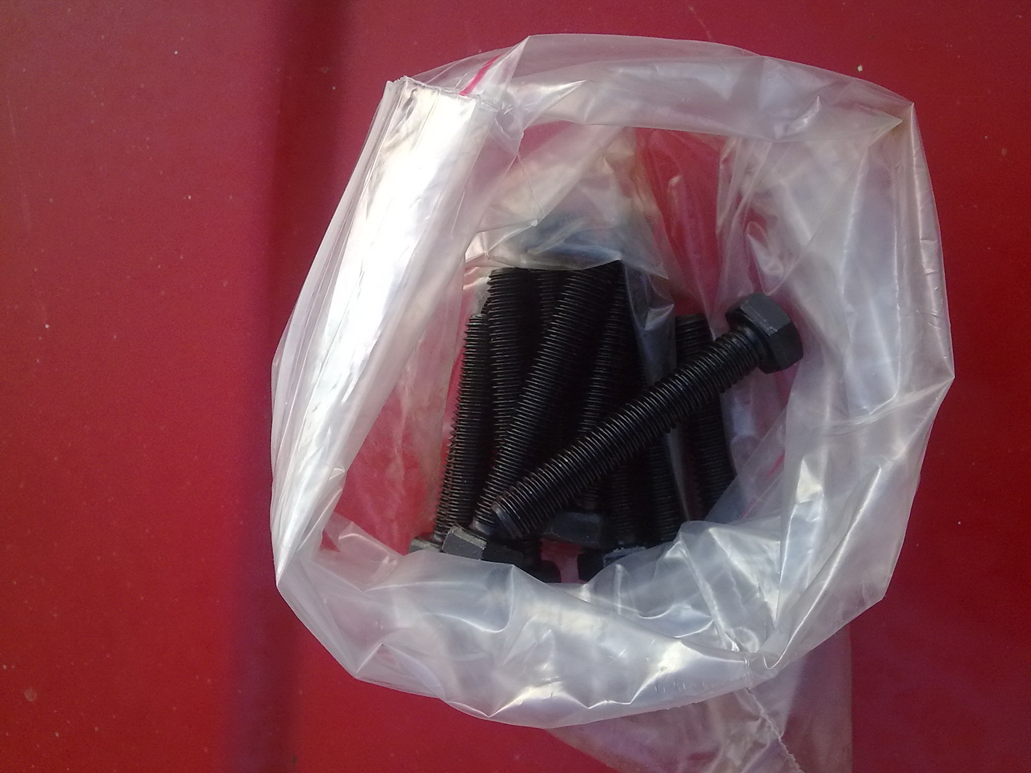

Оскільки болти ШРУСів з внутрішнім шестигранником тяжко відкручувати (а для профілактики я знімаю їх щороку) вирішив купити комплект болтів і на другу піввісь.
12 шт.
Ціна питання 11 грн х 12 шт = 132 грн ...
