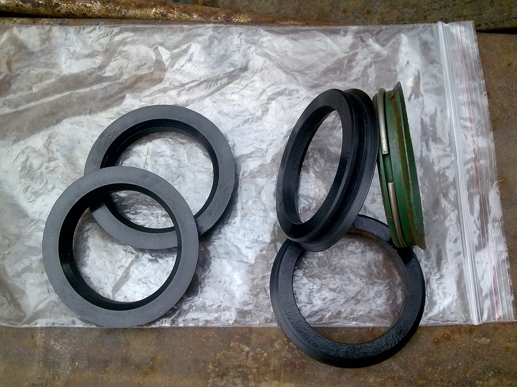

Подзвонив друг (дай йому Боже здоров"ячка), порадував що переточив мені перехідні кільця на мої титани. Під свій розмір не міг знайти, взяв під переточку найближчі по розміру.
Зелене -- старе, витягнув зі своїх титанів, решта нові.
Свіжа робота ... Але то вже з понеділка, сьогодні дощить.

а зачем они вообще?
Re: Дизельна красуня
Сообщение Vladizlav » Вс мар 22, 2015 8:30 pm
Положено !
А если серьйозно -- желательно их использовать, тогда колесо сразу садится по центру и болты правильно (без перекоса) начинают затягивать. Но можно и обойтись (как я до сих пор). Хотя книжка пишет -- надо!
Но вот если на ступице не шпильки, а прикручиваем колесо болтами -- без центровочного кольца колесо постоянно "убегает" и тяжело попасть болтами (особенно первым) на резьбу.
