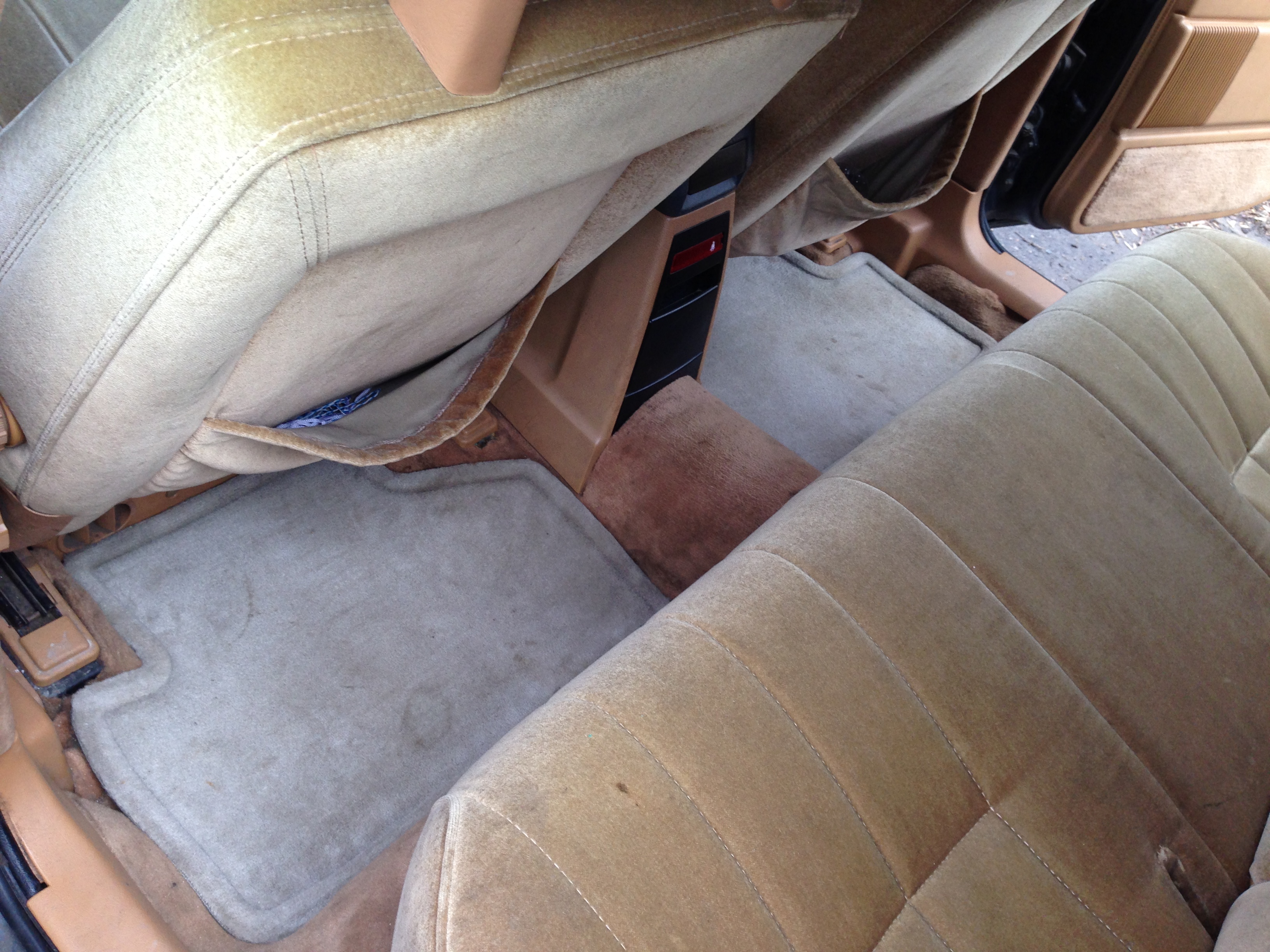

Сообщение Ice_BEAR_Bo » Ср апр 01, 2015 2:42 pm
Re: 760 Aircraft carrier
Сообщение ivan@m » Ср апр 01, 2015 11:31 pm
буду грубым но коврики нефписту :sad:
Сообщение Ice_BEAR_Bo » Ср апр 01, 2015 11:38 pm
из-за цвета? Так это херня, старина, они тупо грязные - главное что они родные + ворсовые + светлые + нижняя часть нулячая, а цвет я поправлю, будет тёмный беж как и ковролин ;)

коврики не в тему согласен. есть беж но с англичанки)))

Алежон писал(а):коврики не в тему согласен. есть беж но с англичанки)))
Я их покрасить думал в темный беж, потом глянем как оно ;) а что за беж с англичанки?
