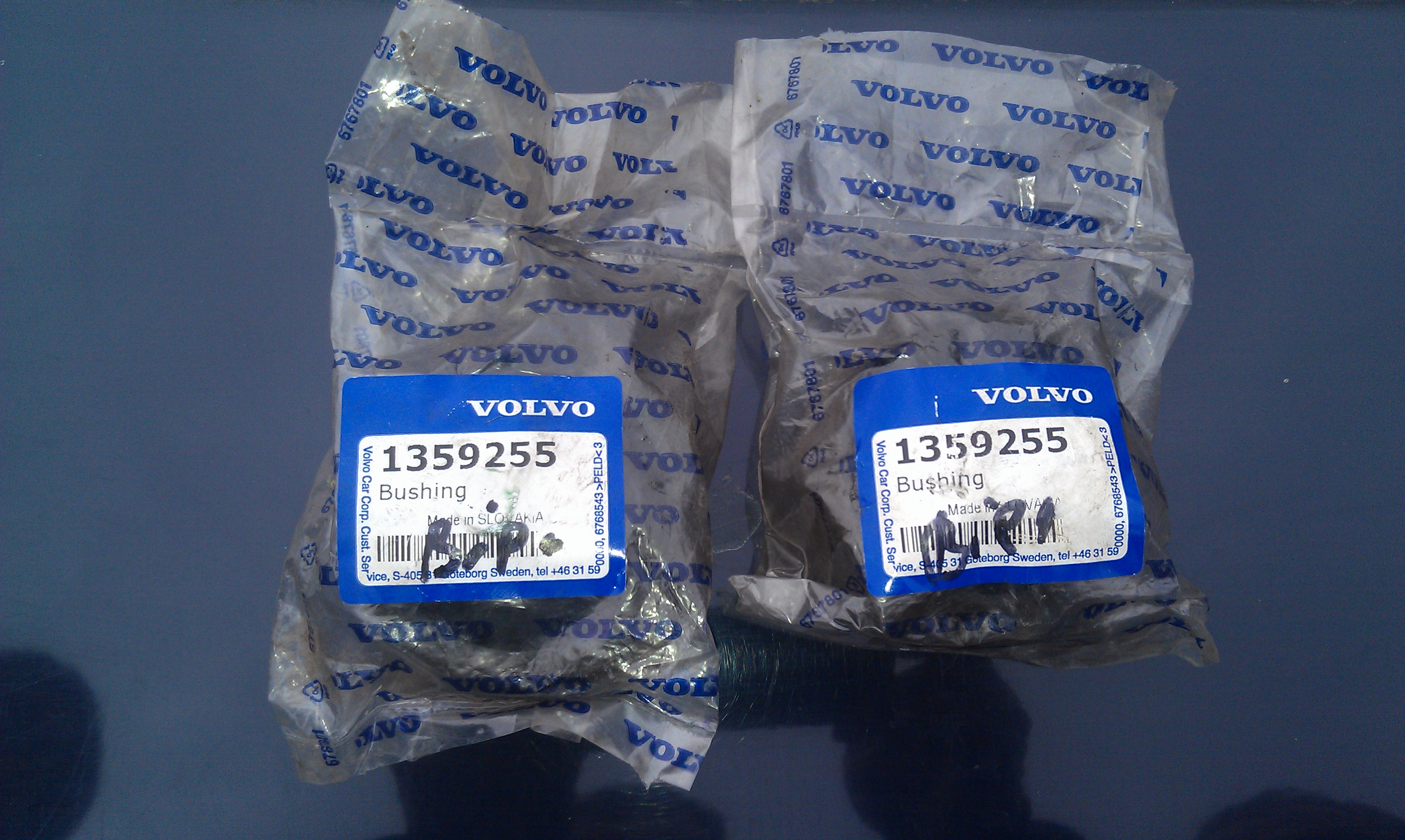

Сообщение Ice_BEAR_Bo » Ср апр 01, 2015 12:48 pm
Вчера когда ставил рейку смотрел сайленты мультилинка, подушек редуктора... Увидел трещинки на верхней подушке редуктора, "какого хуя" - подумал я, ставил же новую подушку Volvo совсем-совсем недавно! Запомнил/сфотографировал положение подушек, смотрю в книгу и сравниваю - нижние две стоят правильно - их не выпресовывали, а касательно поменяной верхней у меня возник вопрос: какого хуя мне поставили её горизонтально?!! :viking: :viking: :viking: :viking: :viking: :viking:
...значит работает верхняя подушка редуктора нихуя не правильно. От этого, судя по всему, и возникают периодические "подталкивания" при включении D/R. От этого, судя по всему, её порвёт к хуям так же быстро (тысяч 20 вроде) как и предыдущую, и как следствие опять будет стук при включении передачи. :drag: Мне всё равно на многое, но "похуизм в сторону моей машины" не входит в этот список, тем более за неплохие деньги. :king:
Подушку поменяю с сайлентами мультилинка, по обслуживанию - буду искать другие пути. :moil:

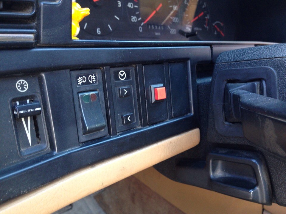

Сообщение Ice_BEAR_Bo » Пт апр 03, 2015 11:42 am
поставил рестайловую кнопку туманки - задние теперь работают. По поводу передних - у меня фары хоть и трёхсекционные, но без передних туманок - на две лампочки (такая вот комплектация) - в самом плафоне на туманках была заглушка. То, что делал - было "самопалом". Но как я понял - проводка и уже проведена туда, т.к. в штекере к кнопке есть контакты, которые не использовались старой кнопкой и есть на новой кнопке. Итого осталось всунуть новые трёхсекционные фары на 3 лампочки от 940 или от 960мк1 - всё будет штатно работать. Но это так, между делом, совсем не к спеху.

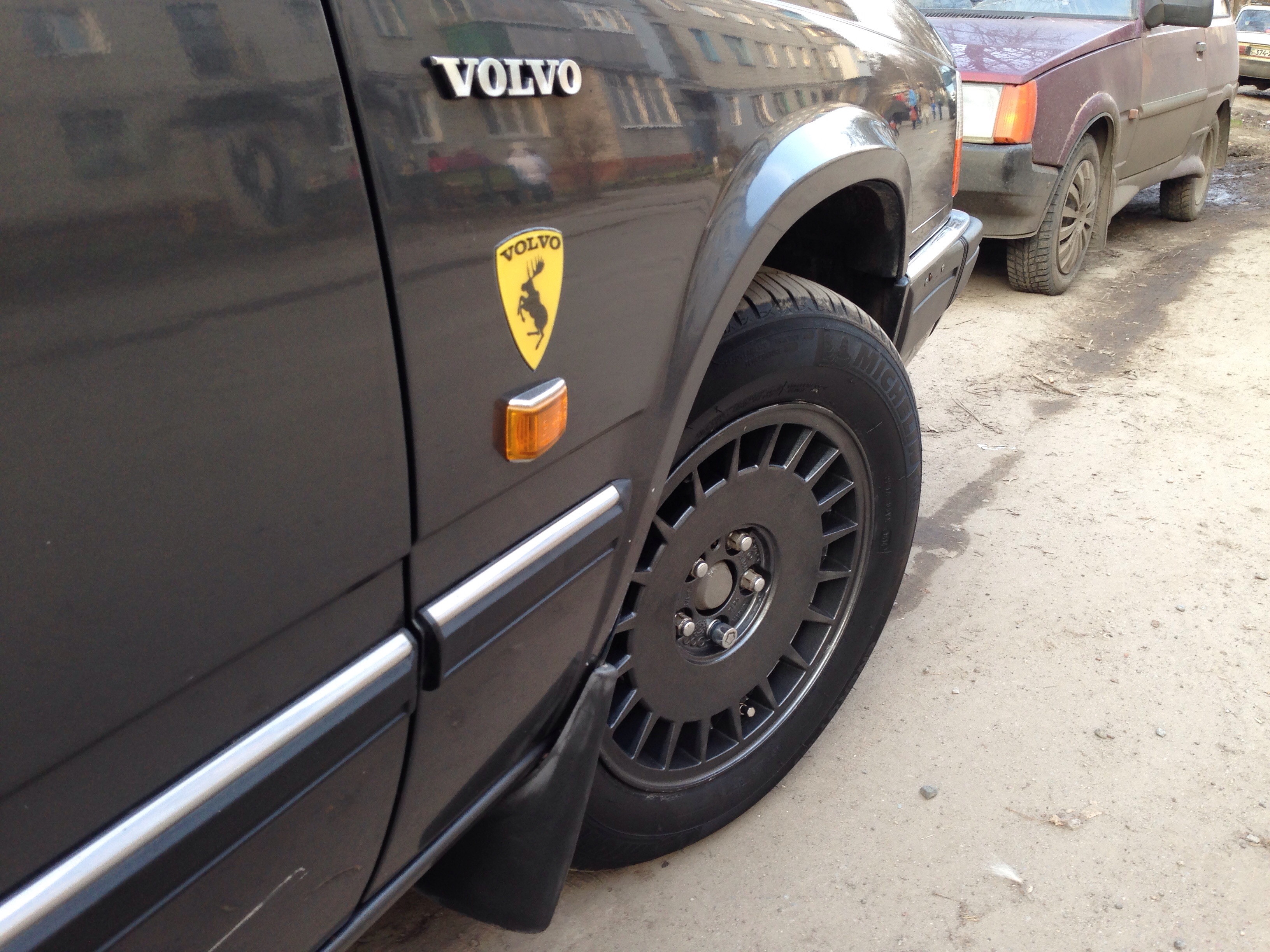

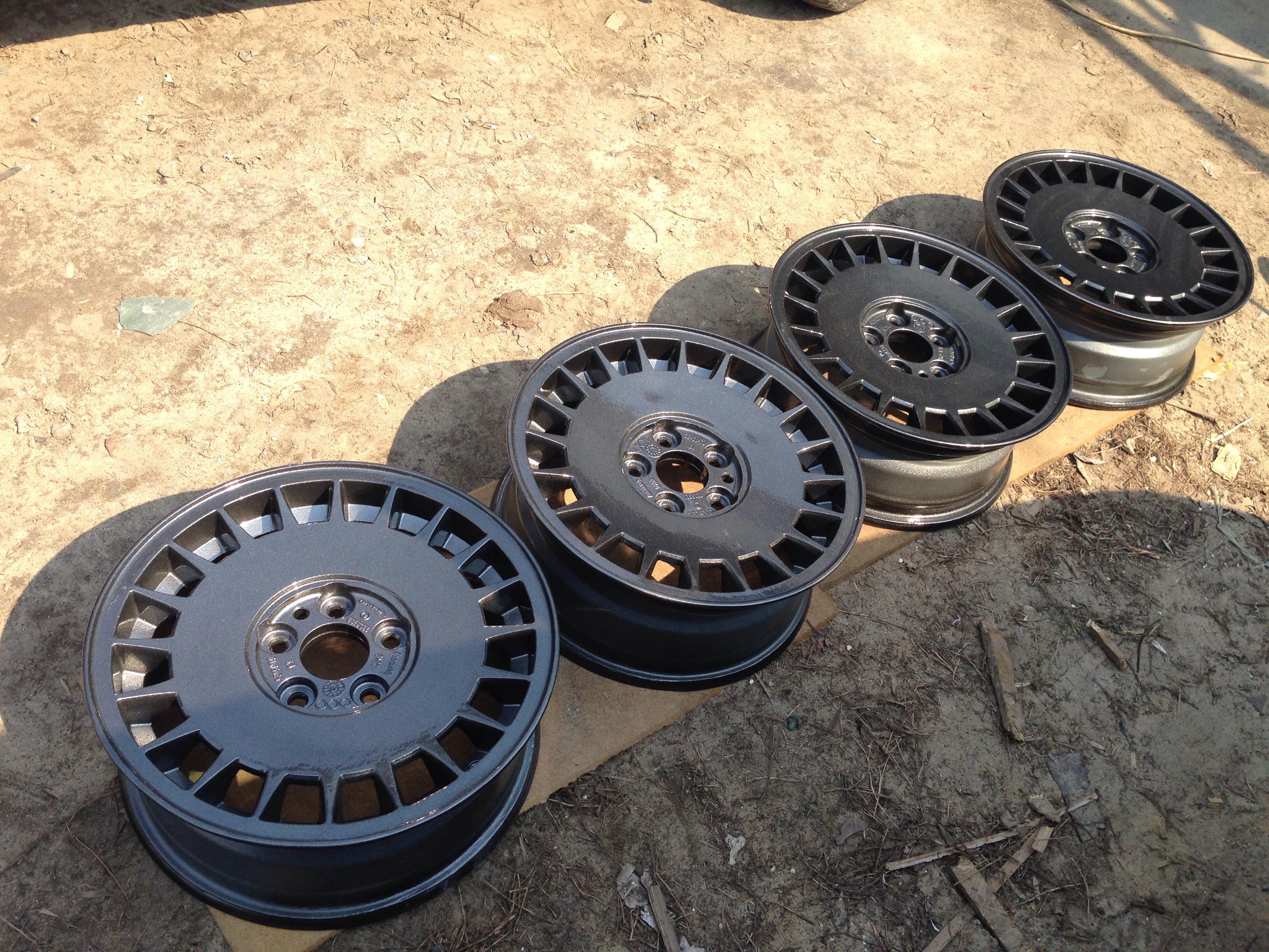

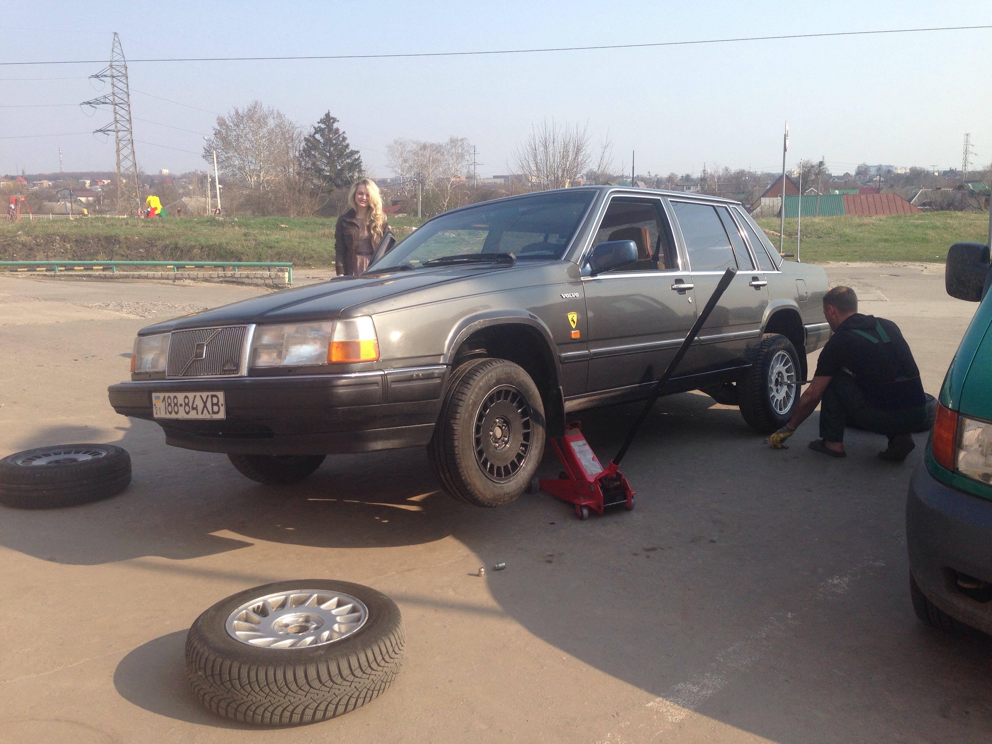

Сообщение Ice_BEAR_Bo » Пн апр 13, 2015 1:46 pm
:oops: забыли покрывальца, вышел из положения, верный друг опять помог
Re: 760 Aircraft carrier
Сообщение Ice_BEAR_Bo » Пн апр 13, 2015 1:48 pm
графит так графит 8-)
Сообщение ivan@m » Пн апр 13, 2015 4:05 pm
ЯЯДДДЫЫЫЫ

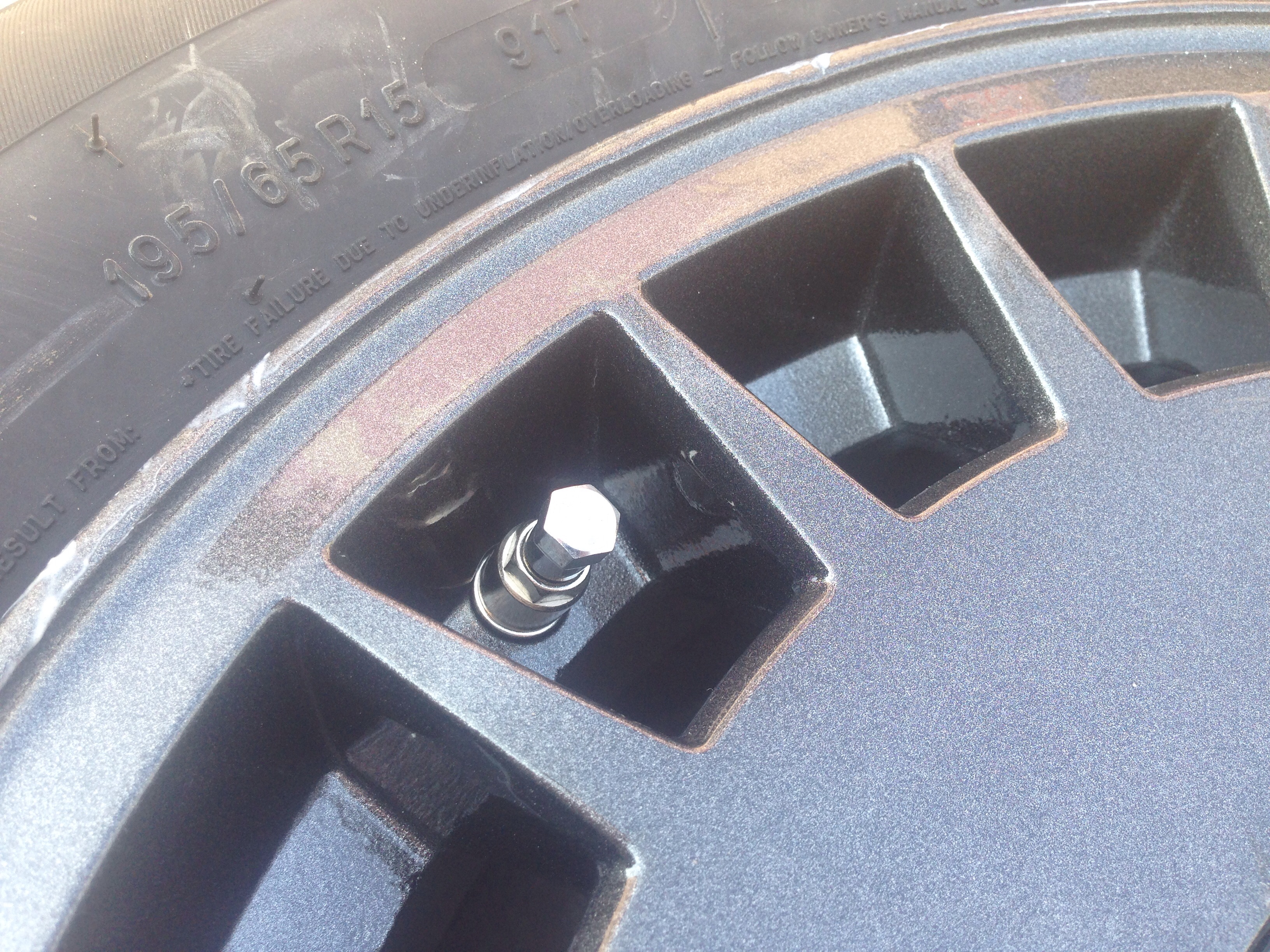

Сообщение Ice_BEAR_Bo » Пн апр 13, 2015 5:20 pm
да, парни, спасибо за напутствие относительно графита. На серебре было бы совершенно не так... :frends:
Колпачки в цвет + объемные наклейки soon... ;)
