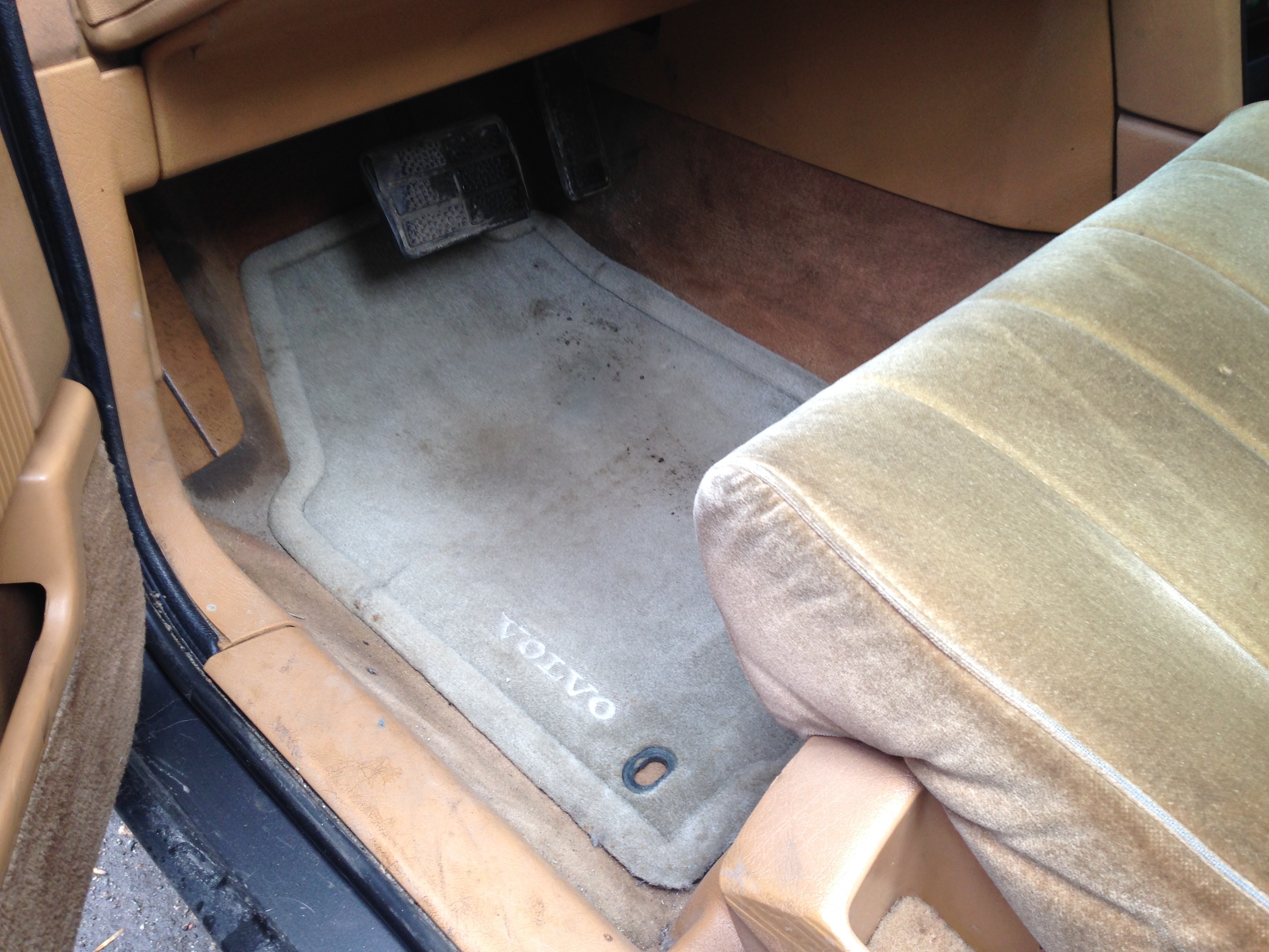

буду грубым но коврики нефписту :sad:
Re: 760 Aircraft carrier
Сообщение Ice_BEAR_Bo » Ср апр 01, 2015 11:38 pm
из-за цвета? Так это херня, старина, они тупо грязные - главное что они родные + ворсовые + светлые + нижняя часть нулячая, а цвет я поправлю, будет тёмный беж как и ковролин ;)

коврики не в тему согласен. есть беж но с англичанки)))

Алежон писал(а):коврики не в тему согласен. есть беж но с англичанки)))
Я их покрасить думал в темный беж, потом глянем как оно ;) а что за беж с англичанки?
+100, а я заберу серые))) Мне в тему)))

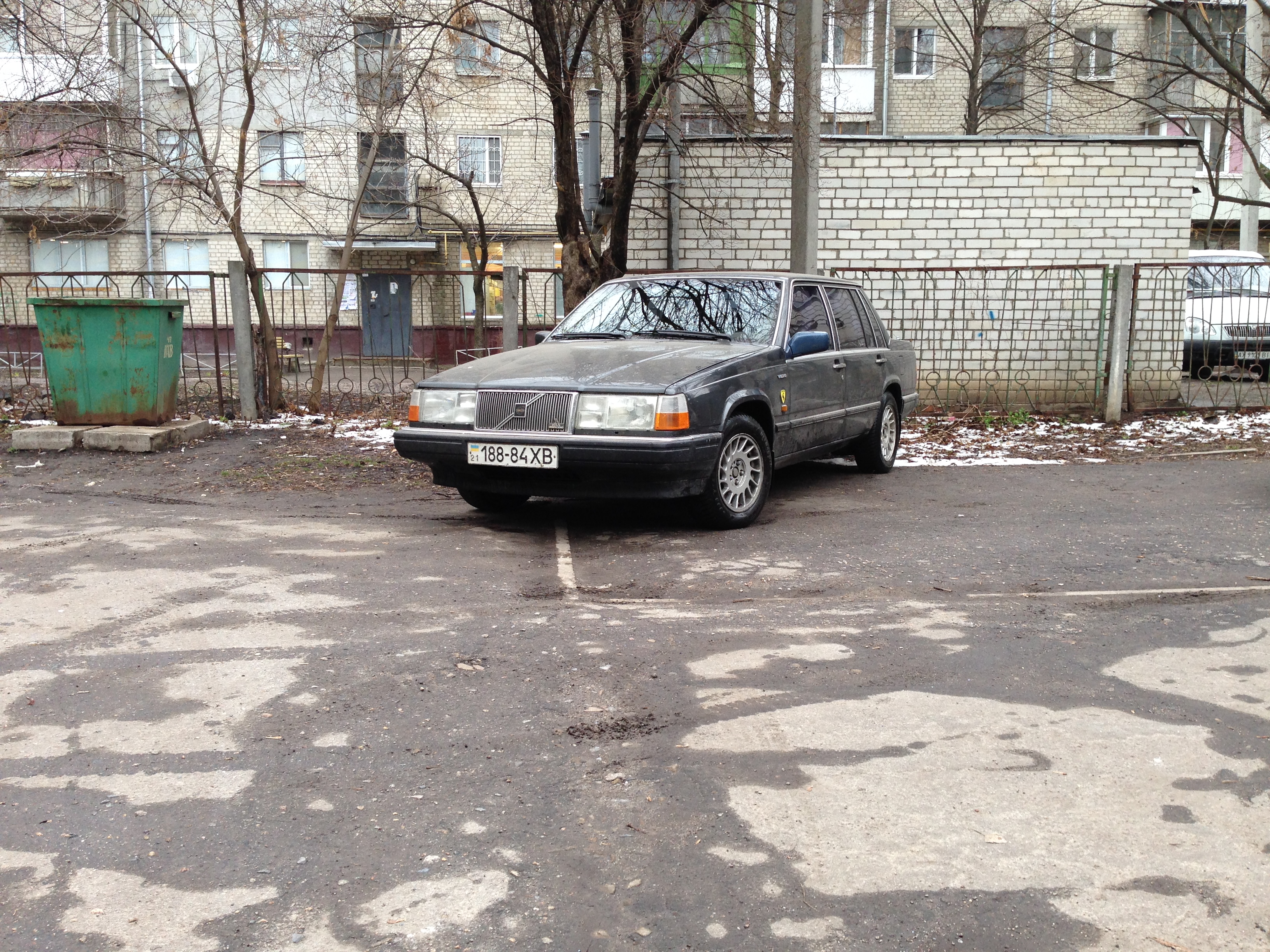

:oops: забыли покрывальца, вышел из положения, верный друг опять помог
Сообщение Ice_BEAR_Bo » Пн апр 13, 2015 1:48 pm
графит так графит 8-)

Сообщение ivan@m » Пн апр 13, 2015 4:05 pm
ЯЯДДДЫЫЫЫ
Сообщение Ice_BEAR_Bo » Пн апр 13, 2015 5:20 pm
да, парни, спасибо за напутствие относительно графита. На серебре было бы совершенно не так... :frends:
