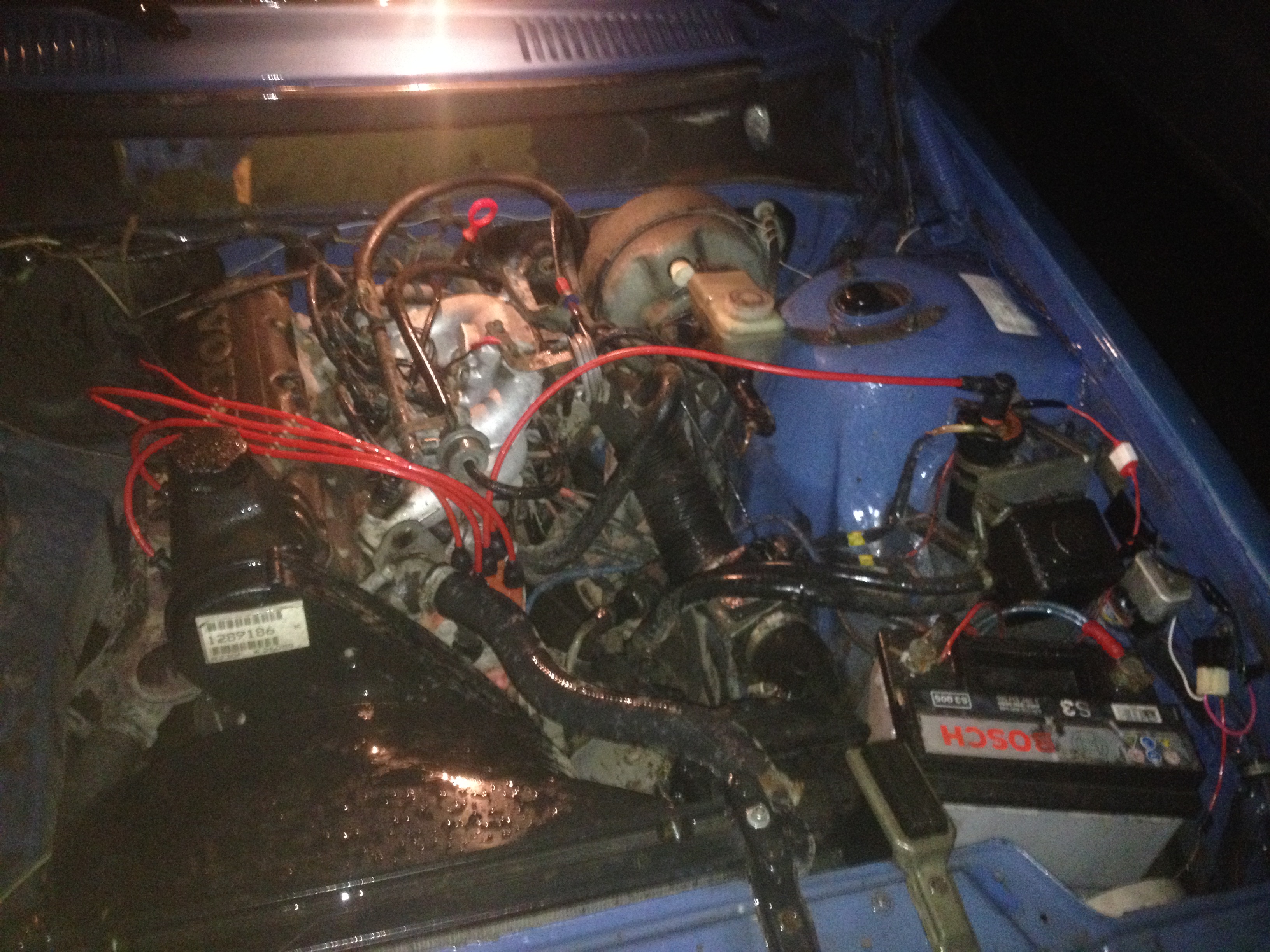

Поставил ВВ провода от газона, на силиконовые денег не было. Спасибо Ice_BEAR_Bo за старые провода. О проблеме с дождём подробней тут viewtopic.php?f=38&t=50411 или на драйве

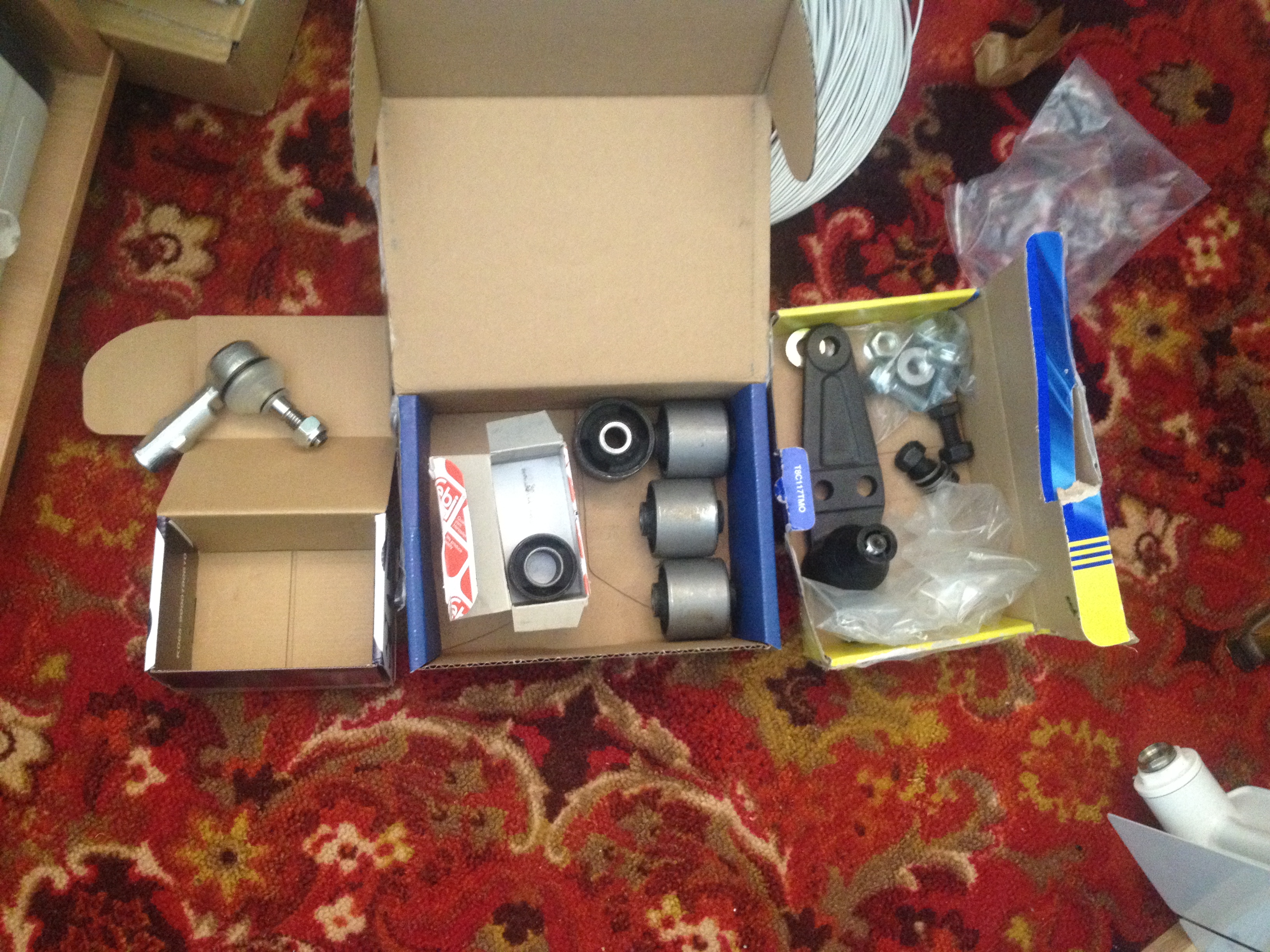

Немного новостей: закупился деталями подвески на передок. Точнее взял в рассрочку у Лёши Кравца, за что ему большое спасибо. Опоры у меня уже год лежали, а вот вставки, пыльнки/отбойники и сайленты на тяги моста заказал. Отбойники взял от 740, дешевле в 2 раза, правда выше 1 см.
Ещё взял, как и планировал, на передок пружины от 2141-го Космича, 384грн за комплект новых.
Во вторник должен поехать к Ромику и установить это добро.

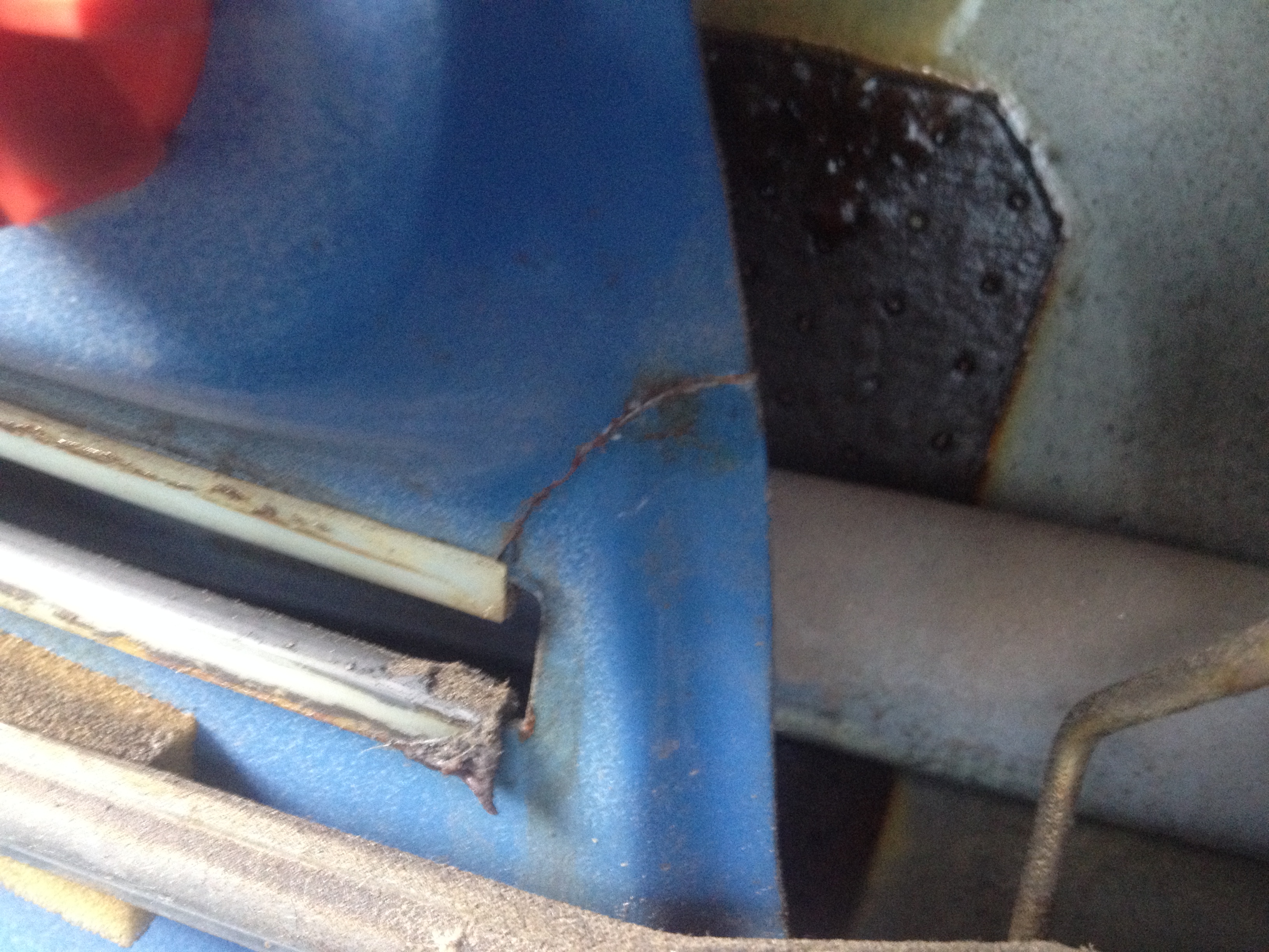

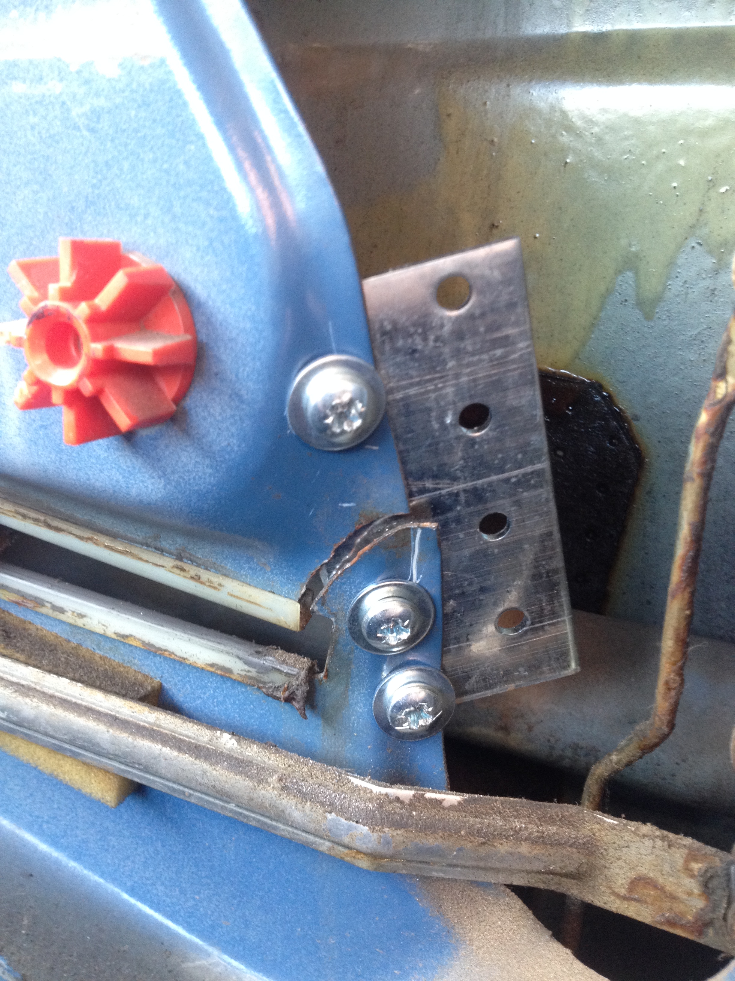

Болталась ручка пассажирской двери, подтягивание болтов не помогало. Разобрал, а там трещена. Решил сделать экспресс ремонт за 8,30 грн при помощи ключа на 8 и отвёртки. Маслать дырки отвёрткой и саморезом очень весело. Теперь точно болтаться не будет.
Порадовало заводское наличие вибры, поролона под батоном карты и антискрипа на пружинке/тягах.
