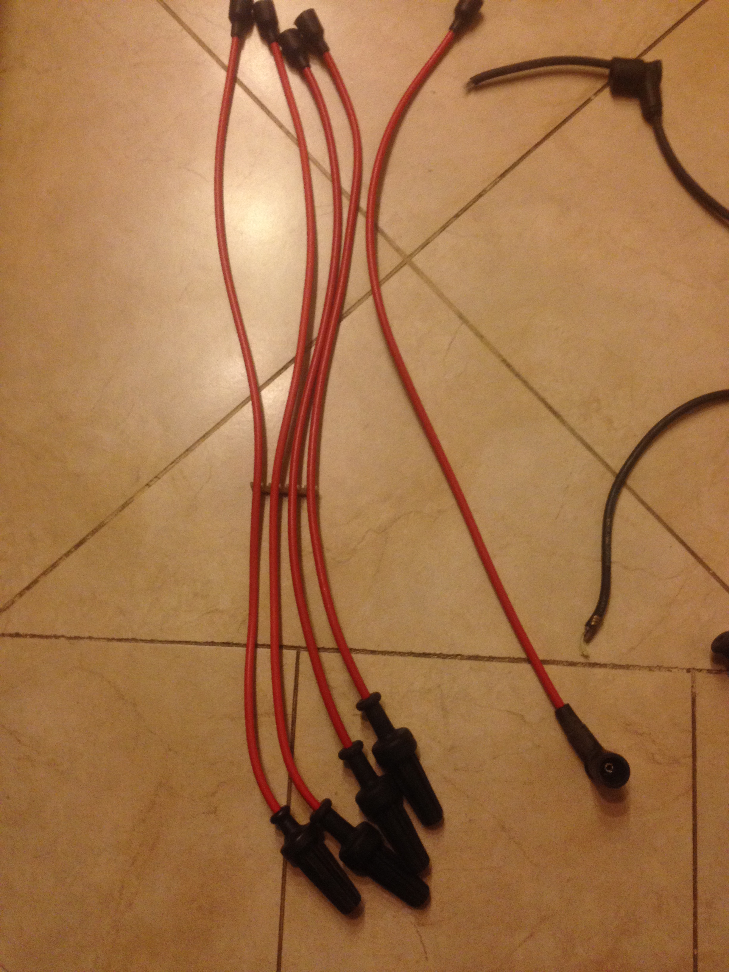

Поставил ВВ провода от газона, на силиконовые денег не было. Спасибо Ice_BEAR_Bo за старые провода. О проблеме с дождём подробней тут viewtopic.php?f=38&t=50411 или на драйве

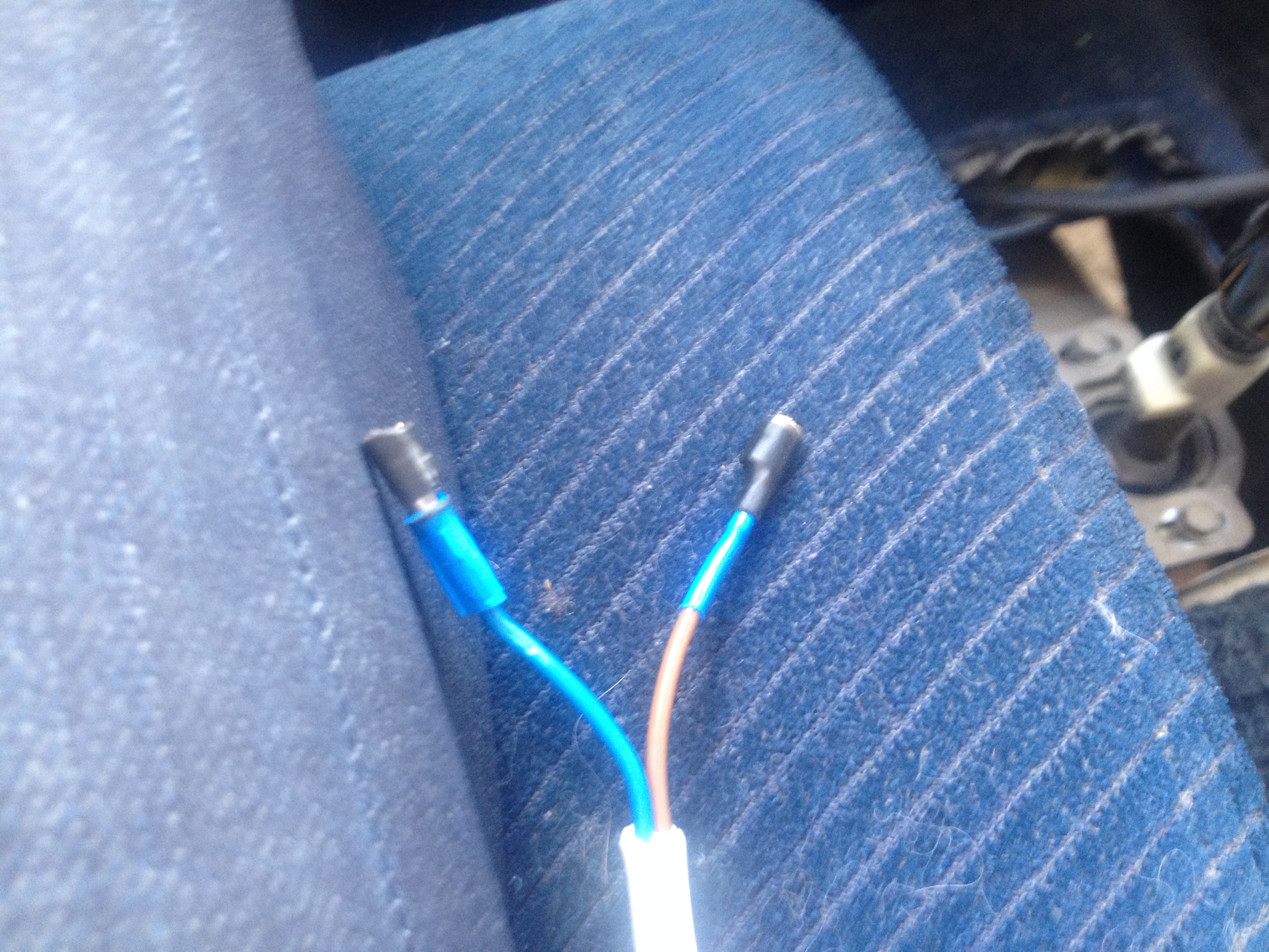

Ещё сегодня опять поменял проводку в ляде, т.к. ПВХ провода и шланг люто дубенели на морозе и после зимы начали заламываться. ЦЗ перестал срабатывать при открытом багажнике, а однажды оставить машину с незапертой дверью не хотелось. Собрал всё на проводе с силиконой изоляцией сечением 0,5кв.мм. Надеюсь, что теперь мне не прийдётся этим заниматься ближайшие лет 5.
Спустя год
Процесс сращивания
Теперь в петлях провода спокойно ходят и не должны заламываться. На этом пока всё.

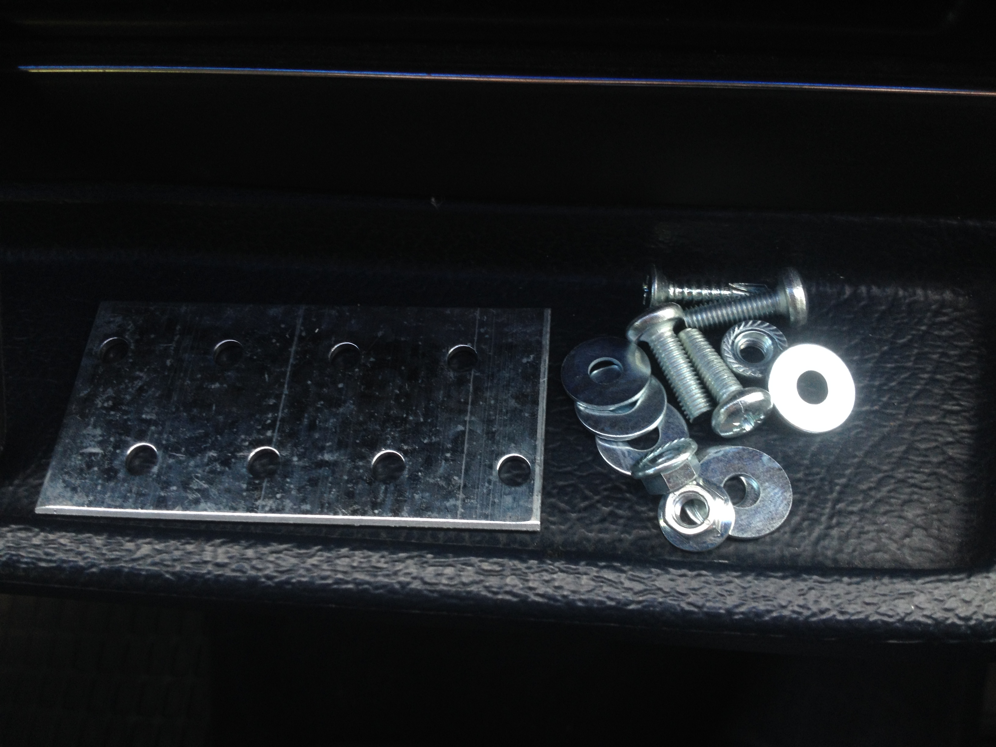

Болталась ручка пассажирской двери, подтягивание болтов не помогало. Разобрал, а там трещена. Решил сделать экспресс ремонт за 8,30 грн при помощи ключа на 8 и отвёртки. Маслать дырки отвёрткой и саморезом очень весело. Теперь точно болтаться не будет.
Порадовало заводское наличие вибры, поролона под батоном карты и антискрипа на пружинке/тягах.

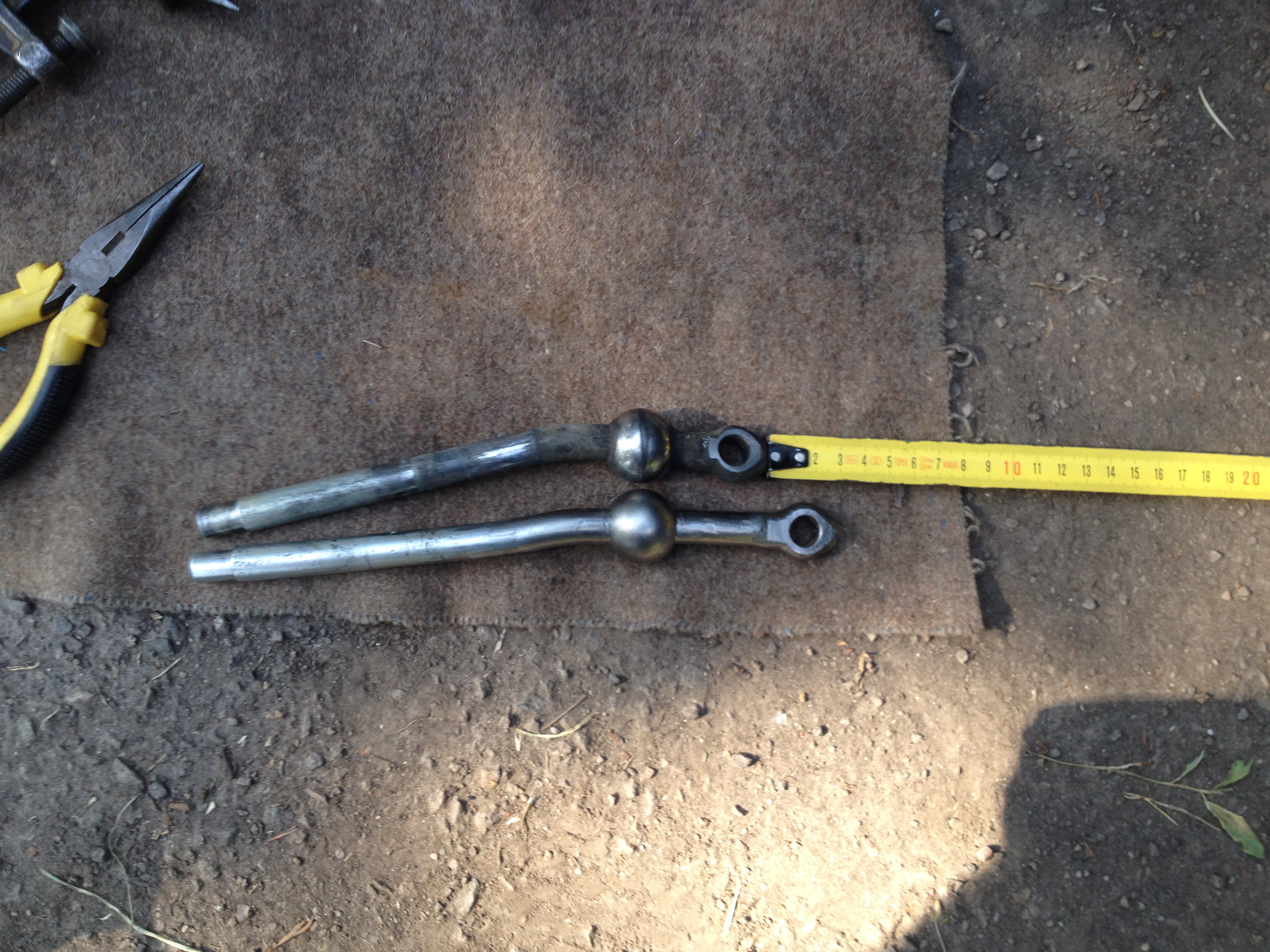

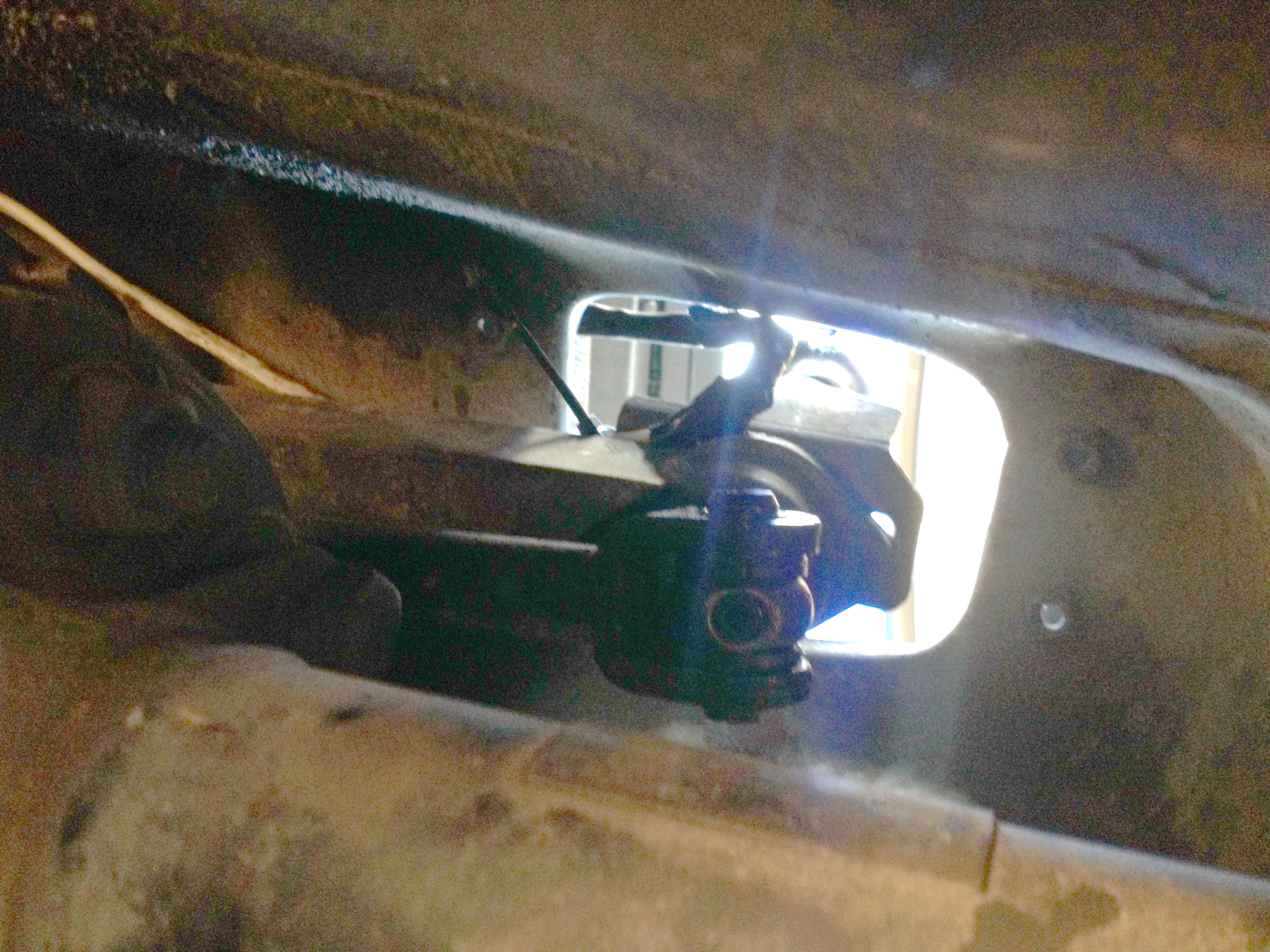

Стас подарил рычаг КПП, удлиненённый на 3 см, так что делаем тюнинг. Ход от нейтралки до передачи на 3 см и уменьшился, с ~7,5 см до ~4,5 см, что дофига с непривычки. Ремкомплекты по неадекватным ценам, да и меня кулиса не бесила, по этому заменил резинки на нижних втулках на сантехнические по 50 коп и смазал всё графиткой. Подробно всё описал на драйве.

да золотая коробка м 47. и траверса человеческая под ней. и рычаг норм ставить. а вот м46 :roulette: :roulette: рычаг чтоб поставить на машине,а если еще и плотные втулки прос то без ломика ну никак....
Re: 245 '88 Blue
Сообщение GERXTRM » Чт май 21, 2015 9:24 pm
Я и молоток, и ломик, и маты юзал чтоб штифт вставить на место. Думал уже с муфты кардан скидывать. Но потом просто за вэдэшил и подёргивая тягу вставил на место. Плотные втулки есть только у мажоров :D

Че за рычаг такой модный, колхоз? Теперь под него надо подлокотник и одними пальцами передачи тыкать

Сообщение GERXTRM » Пт май 22, 2015 3:50 am
Серёга, рычаг такой же, как и родной, просто снизу удлинён. Подлокотник хотелось бы конечно, но только родной. По этому у меня его и нет, да и ни у кого вообще нет
Re: 245 '88 Blue
Сообщение MOOSE » Пт май 22, 2015 8:11 am
изгиб немного другой
