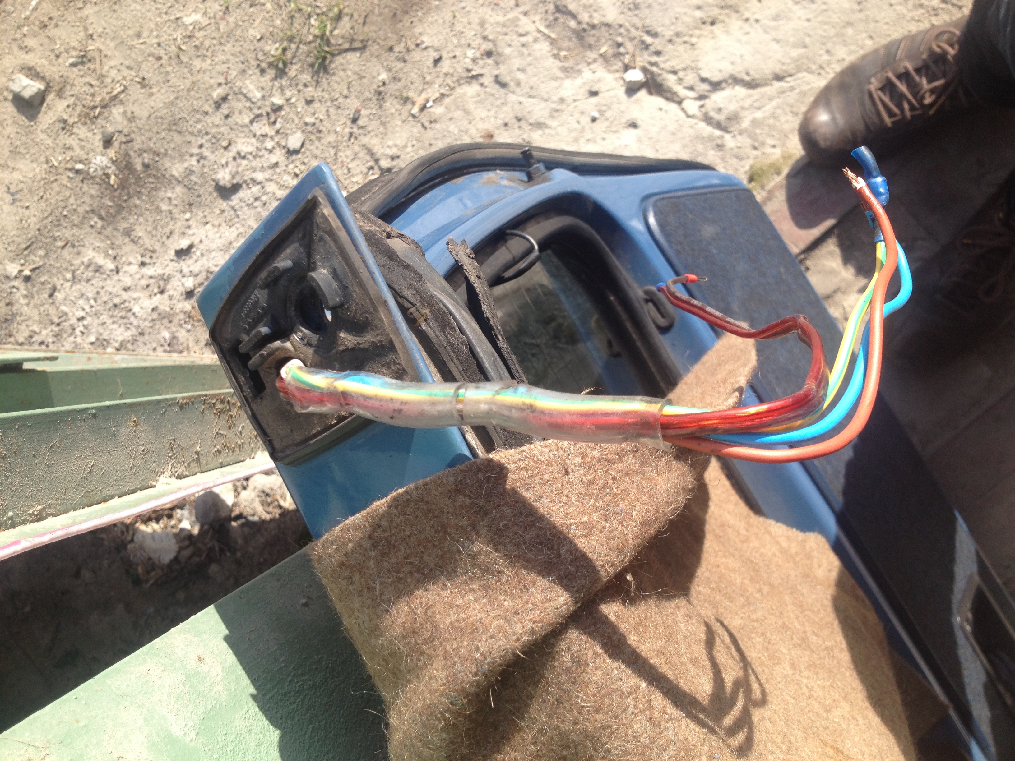

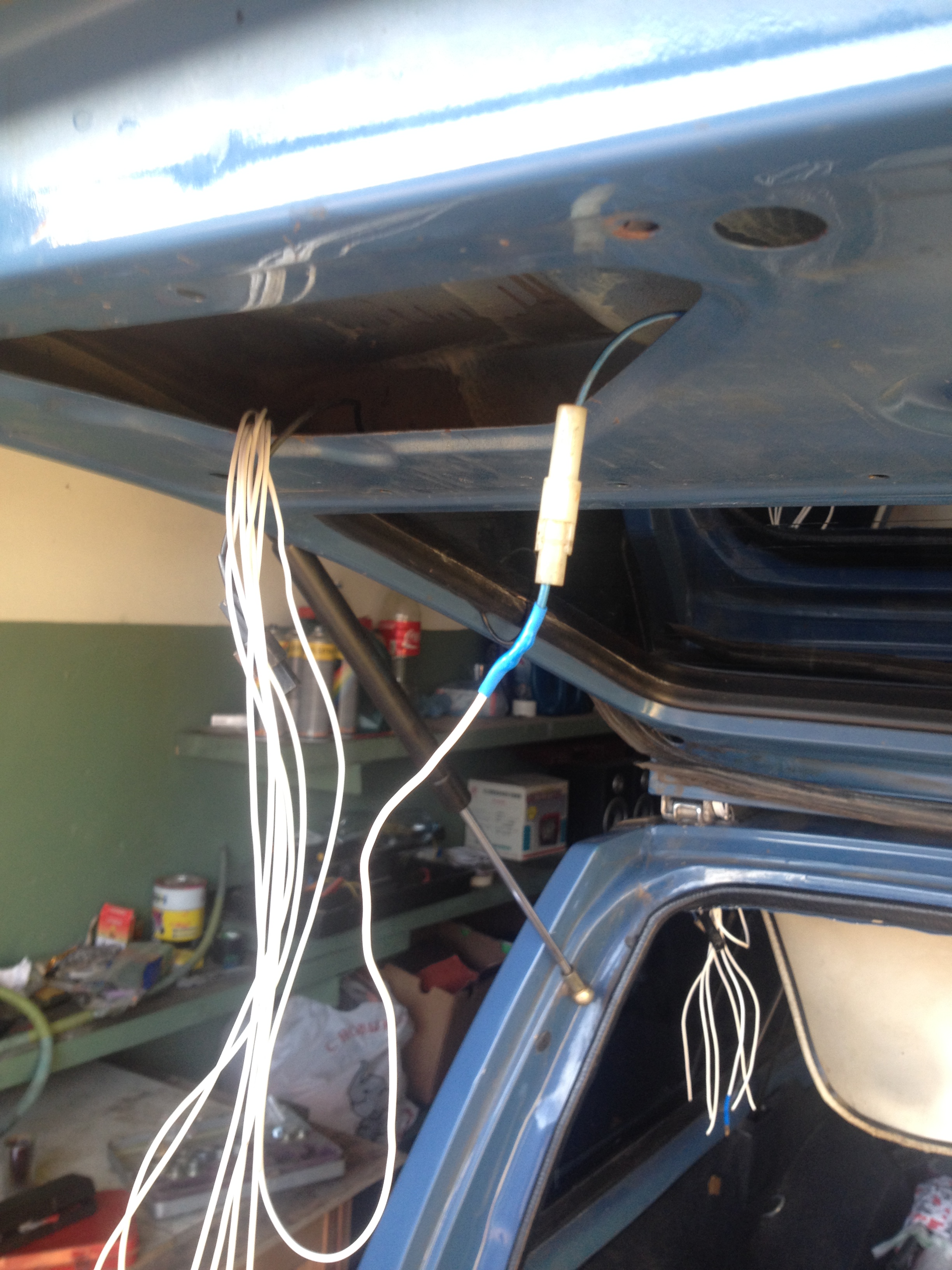

Ещё сегодня опять поменял проводку в ляде, т.к. ПВХ провода и шланг люто дубенели на морозе и после зимы начали заламываться. ЦЗ перестал срабатывать при открытом багажнике, а однажды оставить машину с незапертой дверью не хотелось. Собрал всё на проводе с силиконой изоляцией сечением 0,5кв.мм. Надеюсь, что теперь мне не прийдётся этим заниматься ближайшие лет 5.
Спустя год
Процесс сращивания
Теперь в петлях провода спокойно ходят и не должны заламываться. На этом пока всё.

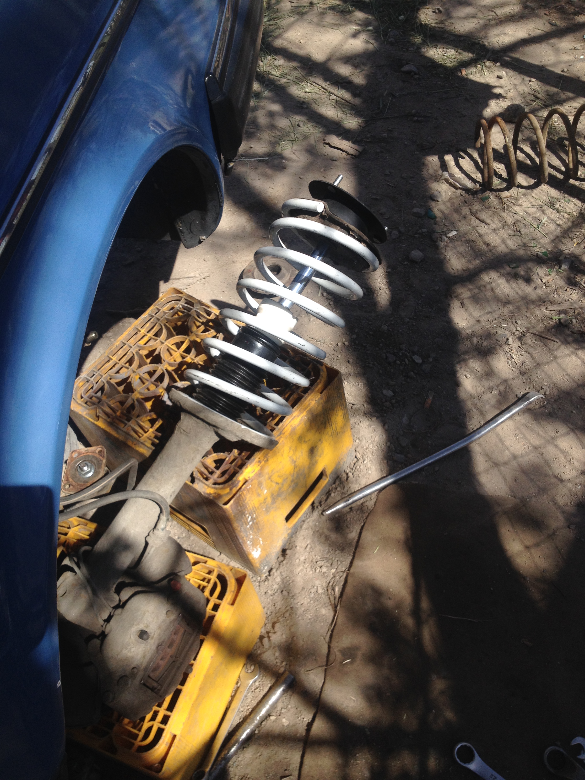

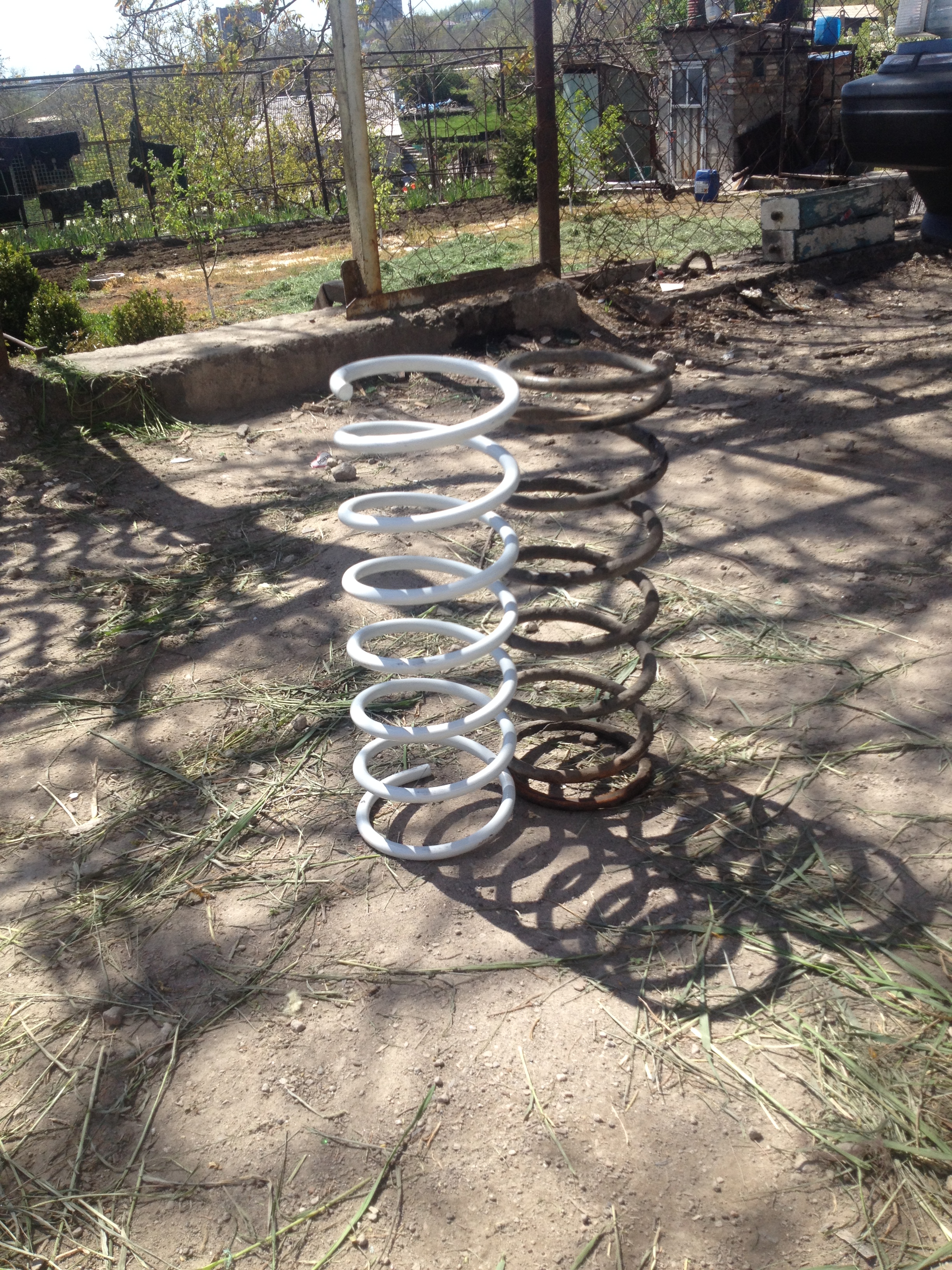

Поехал вчера к Ромику, поменяли передние стойки. Выявили ещё дохлую шаровую и рулевой наконечник. До тяг моста не успели добраться, но там ещё надо сайлент поперечной тяги поменять, как раз докуплю. Ещё защиту днища металлическую поставили родную. После праздников уже поеду на замену всего, что осталось. Роме большое спасибо :frends:
Сняли левую стойку
Новая стойка справа
Рома сначала скептически к 2141 пружинам отнёсся, но после сравнения вопросы отпали
Старые части справа, думал что стойка KYB мертва, но по ходу опора стучала
Старые части слева, стойка Cofap мертва, неожиданно что слева, хотя глядя на производителя всё становится ясно
Установленная защита
