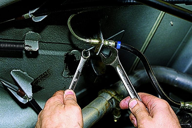

и не сочтите за наглость еще вопрос, посоветуйте пожалуйста что нужно разобрать чтобы долезть до держателя нагнетательного клапана к которому трубки прикручиваются? показал на картинке бо и там течёт :sad:

Когда у меня текло, снял обработал конус мелкой наждачкой, промыл со шприца хорошенько, и все норм. А по форсункам только к дизельщику чтоб на апарате их проверил, тут другого не дано, должно быть очень точно. Пользовался ключом такой формы как для тормозных трубок(разрезной) только нужного размера, ничего не разбирая откручивается.

я пытался тем/таким ключом зажать, он на 17 там у меня затянуто на века. теперь думаю нужно выкручивать)

под клапаном на ТНВД их 6 штук под каждую форсунку стоять ОДНОРАЗОВЫЕ!!!!!!!!!! медные шайбы они есть в ремкомплекте к ТНВД,
и если там зажать на века то результатом будет сломаный штуцер ТНВД, достать эти шайбы модно но на машине наврядли получится . момент затяжки там не большой , потому как сминается кольцо и уплотняет..

это уже ближе к делу, спасибо. таки да есть те шайбы в ремкомплекте бош к тнвд! буду разбирать как только ключ куплю)

какой ключ???

ключ как на фото слева. Это чтобы открутить трубки от тнвд, а раньше писал про шайбы какраз те что в ремкомплекте ну оте медные/одноразовые.
