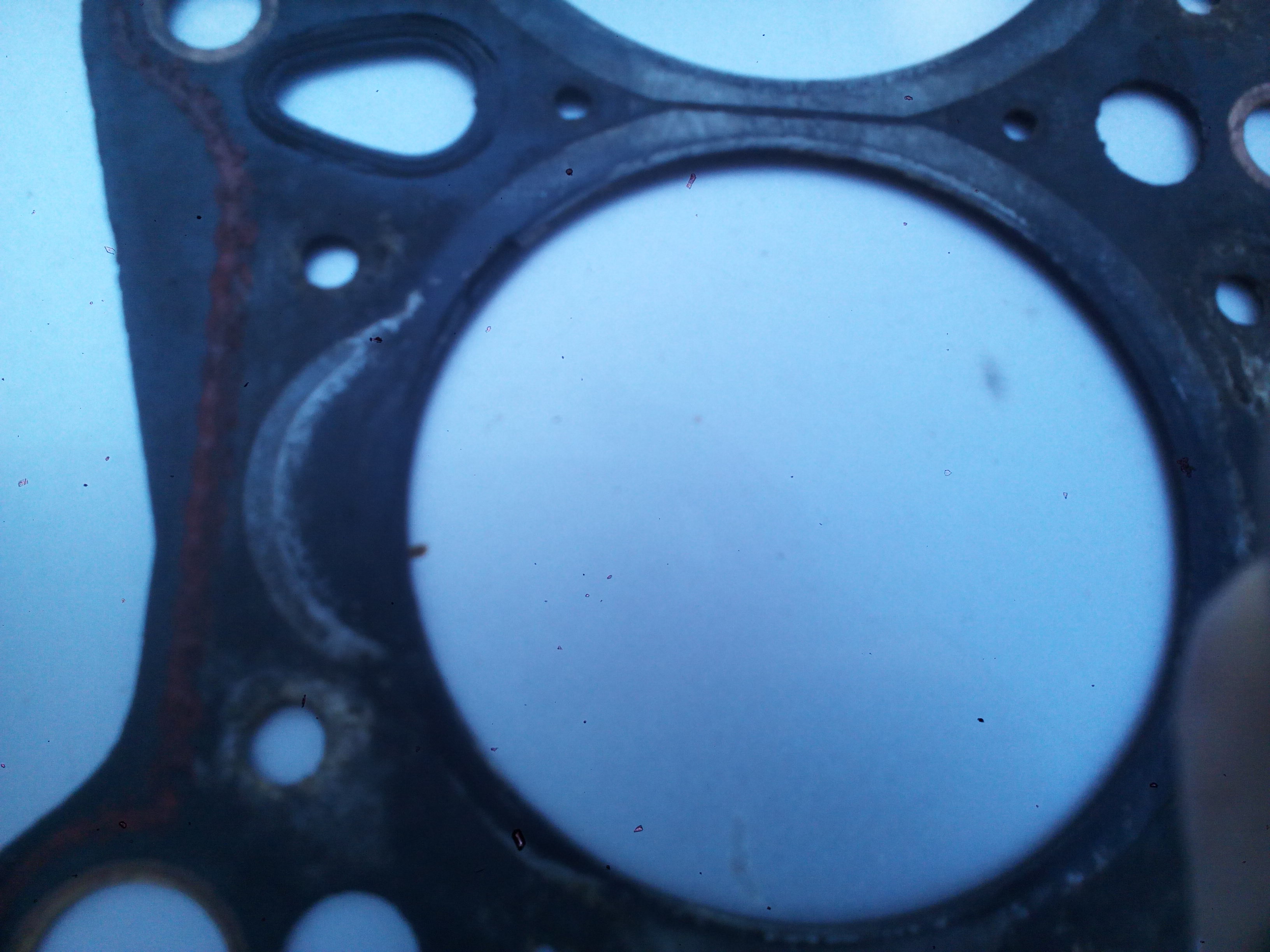

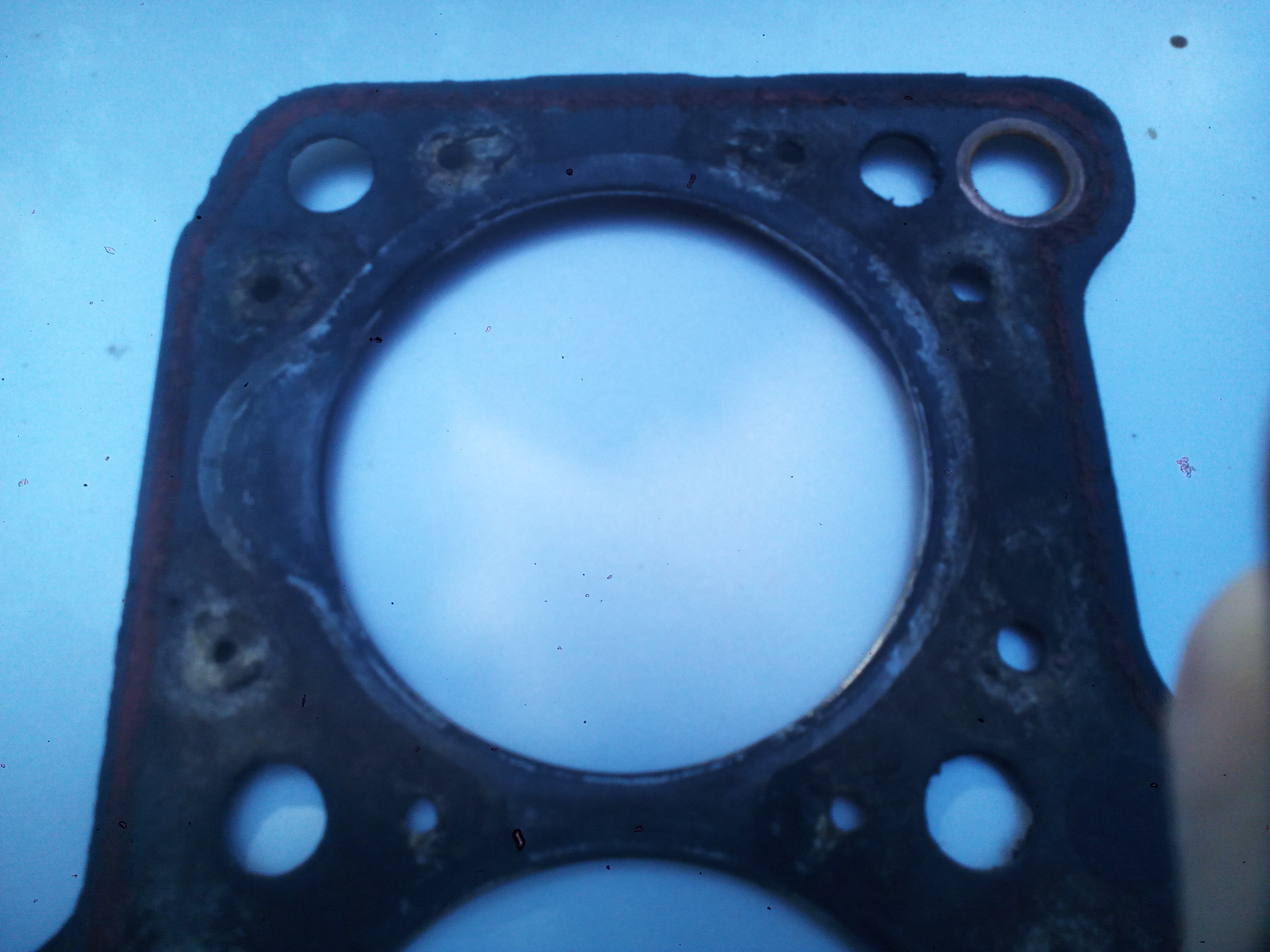

Сообщение alexeydom » Чт июн 04, 2015 10:25 pm
lex2009 писал(а):Кстати случилась вот такая фигня, 20 тыс. после капиталки. На прошлой неделе кололи двигатель. Тосол пёр то наружу, то через крышку бачка, потом начал в масло переть.
В мене така ж проблема, 5тис. після капіталки. Почало булькати. Голову зняв, а там...
Можливо є в когось ідеї, чому так трапилось (не перегрівав). Кажуть прокладка неякісна, порадьте яка нормальна, чи може в чомусь іншому справа?

Сообщение leo_run » Пт июн 05, 2015 8:25 am
Причин две- затянули двухметровым ломом, и некачественная прокладка
Re: D- 2.4 дизель все вопросы сюда!!!!!!
Сообщение lex2009 » Сб июн 06, 2015 6:44 am
В моем случае когда её не пробило а она треснула полностью, то это прокладка некачественная.

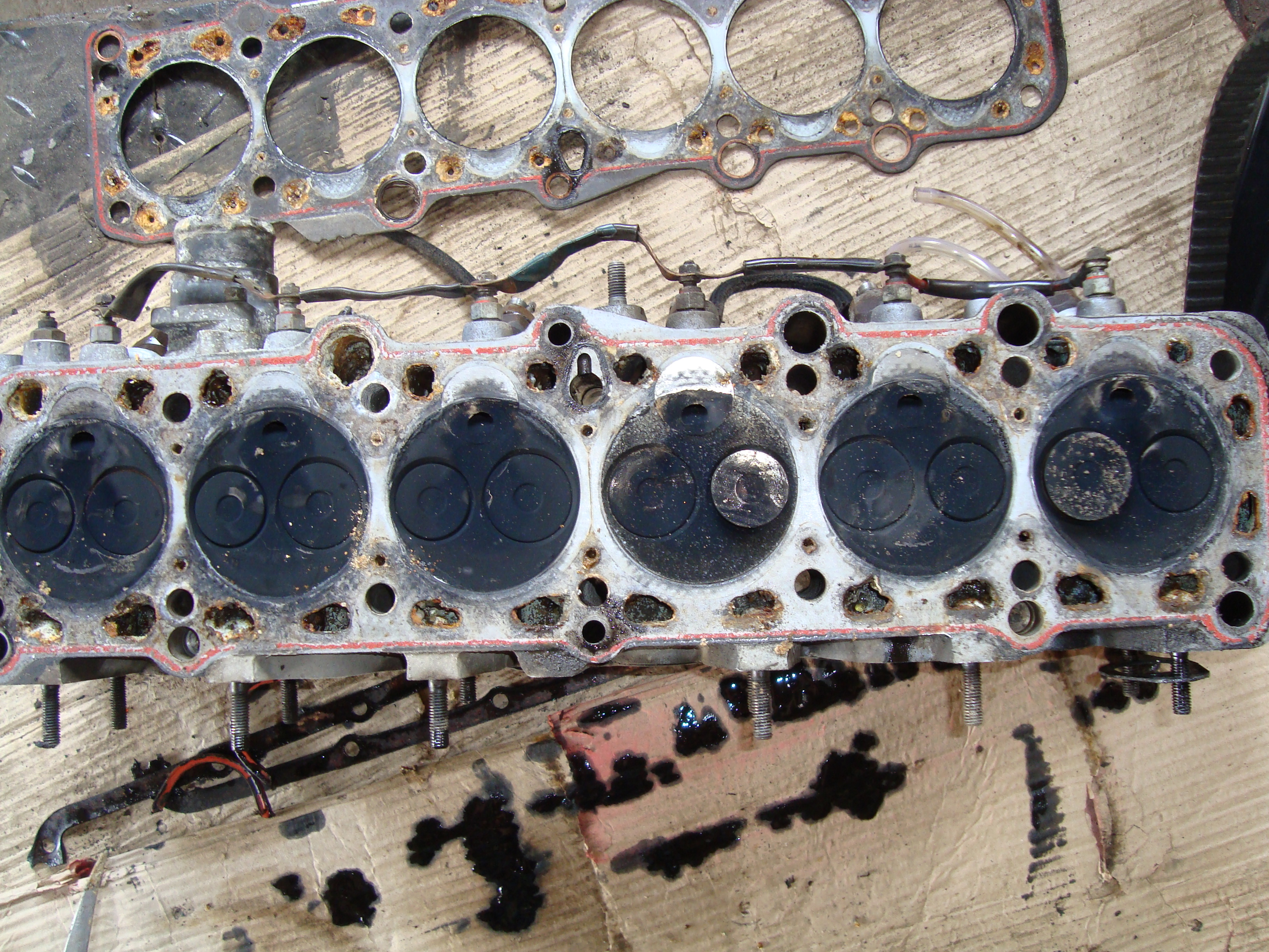

Сообщение Виктор 77722 » Пн июн 29, 2015 12:00 am
Здравствуйте. У меня тоже 2,4 дизель. Сейчас меняю прокладку и варю голову (ссылка с фотками http://volvo.com.ua/forums/viewtopic.ph ... 1ca9f2881a ) Во вторник придёт прокладка 750 грн, болты новые 350 грн, сальники... Так вот подскажите в какой последовательности затягивать болты и с каким усилием. Спасибо, за внимание)

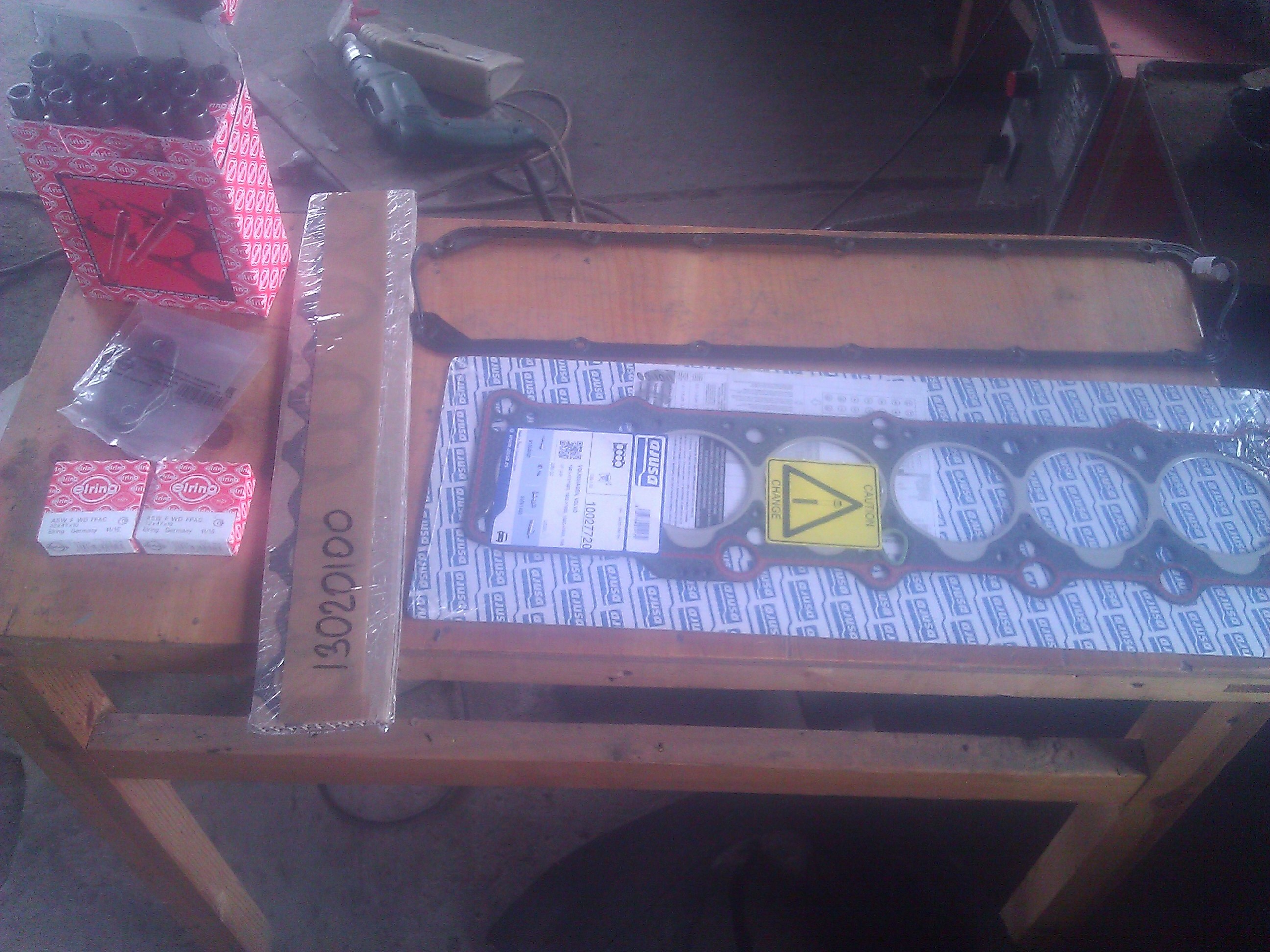

Вот только теперь новый вопрос: На новой прокладке меньше отверстий для циркуляции воды, чем на старой. На старой абсолютно все отверстия прорублены. В магазине говорят, что так надо, а на старой сам кто-то прорубил. Это правда? Или должны быть отверстия прорублены?
Ответьте, пожалуйста, а то завтра собирать хочу!

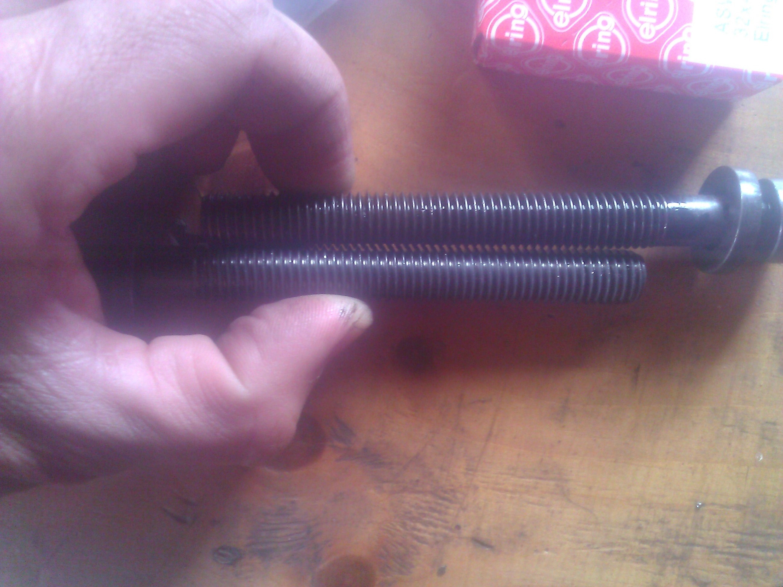

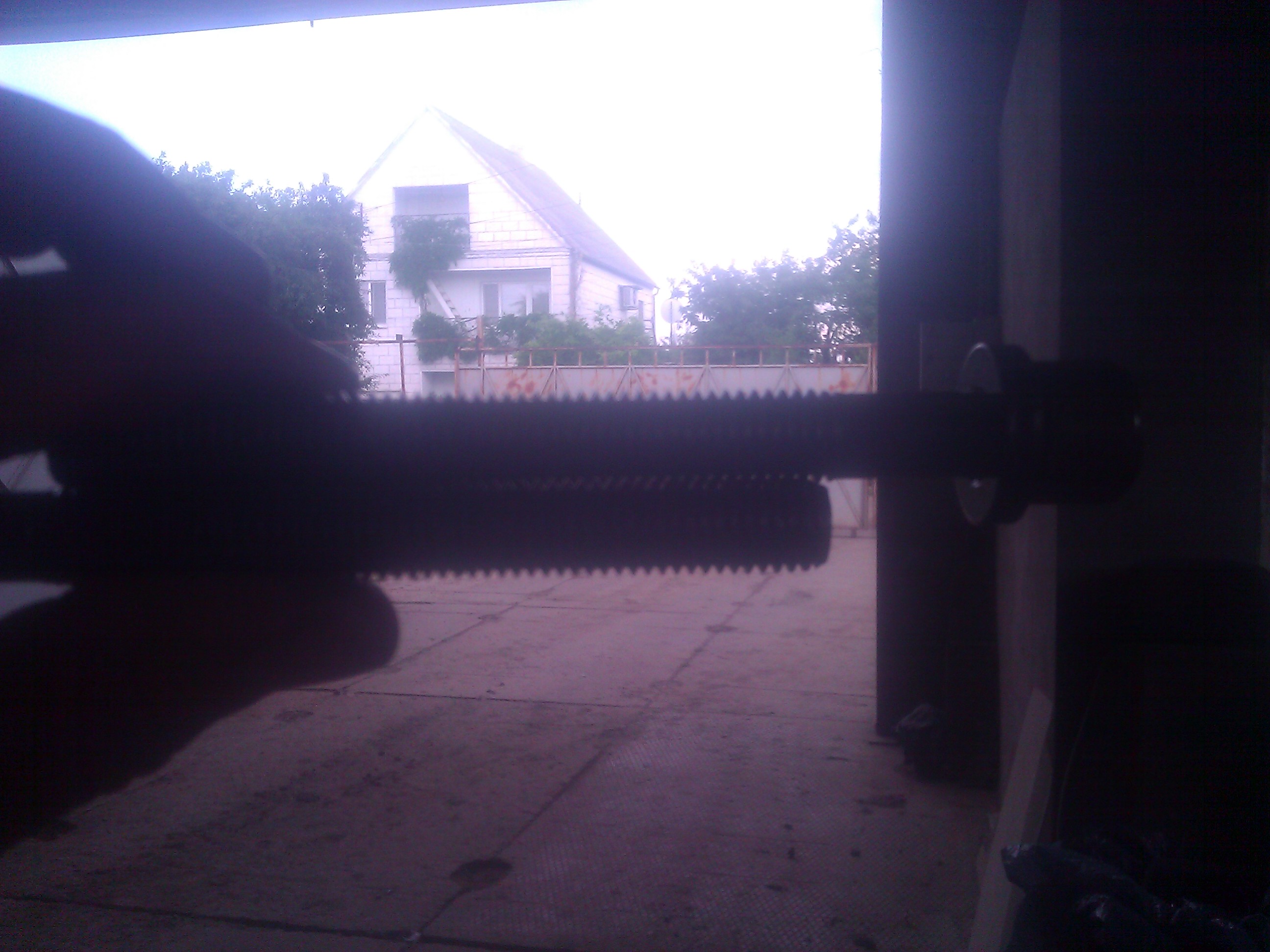

Кстати, купил новые болты и со старыми они не совпадают по резьбе! На второй фотке снизу новый, а сверху старый. На второй фотке два новых болта. Вытянулась резьба, хотя визуально незаметно

Сообщение leo_run » Ср июл 01, 2015 9:08 am
болты в утиль искать или новые или новые:-))
прокладку не трогать
