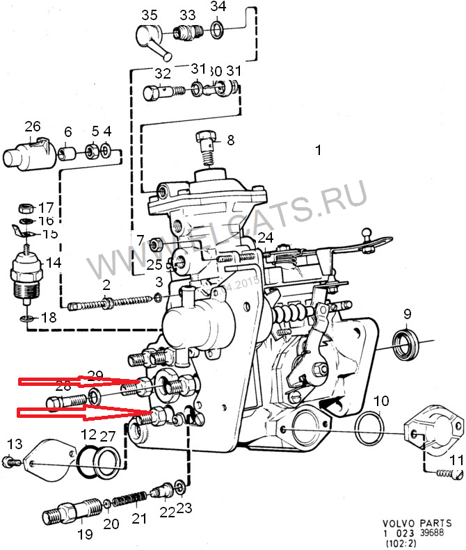

Подскажите пожалуйста кто сталкивался с регулировочными шайбами под форсунки они разных размеров на elcats от 1.05 до почти 2 мм? у меня подтекает топливо и чтобы не менять форсунку) хочу заменить оте шайбы, как определить не снимая какая мне нужна толщина или это не существенно? и вообще может быть забитой сама форсунка так что не пропускает топливо и оно куда может туда и прёт?
и не сочтите за наглость еще вопрос, посоветуйте пожалуйста что нужно разобрать чтобы долезть до держателя нагнетательного клапана к которому трубки прикручиваются? показал на картинке бо и там течёт :sad:

Когда у меня текло, снял обработал конус мелкой наждачкой, промыл со шприца хорошенько, и все норм. А по форсункам только к дизельщику чтоб на апарате их проверил, тут другого не дано, должно быть очень точно. Пользовался ключом такой формы как для тормозных трубок(разрезной) только нужного размера, ничего не разбирая откручивается.

lex2009 писал(а):Когда у меня текло, снял обработал конус мелкой наждачкой, промыл со шприца хорошенько, и все норм. А по форсункам только к дизельщику чтоб на апарате их проверил, тут другого не дано, должно быть очень точно. Пользовался ключом такой формы как для тормозных трубок(разрезной) только нужного размера, ничего не разбирая откручивается.
я пытался тем/таким ключом зажать, он на 17 там у меня затянуто на века. теперь думаю нужно выкручивать)

под клапаном на ТНВД их 6 штук под каждую форсунку стоять ОДНОРАЗОВЫЕ!!!!!!!!!! медные шайбы они есть в ремкомплекте к ТНВД,
и если там зажать на века то результатом будет сломаный штуцер ТНВД, достать эти шайбы модно но на машине наврядли получится . момент затяжки там не большой , потому как сминается кольцо и уплотняет..

Сообщение vovo » Вт апр 07, 2015 2:09 pm
это уже ближе к делу, спасибо. таки да есть те шайбы в ремкомплекте бош к тнвд! буду разбирать как только ключ куплю)

Сообщение leo_run » Вт апр 07, 2015 2:17 pm
какой ключ???
и еще я непонял про какие шайбы шла речь ранее
Re: D- 2.4 дизель все вопросы сюда!!!!!!
Сообщение vovo » Вт апр 07, 2015 2:24 pm
ключ как на фото слева. Это чтобы открутить трубки от тнвд, а раньше писал про шайбы какраз те что в ремкомплекте ну оте медные/одноразовые.

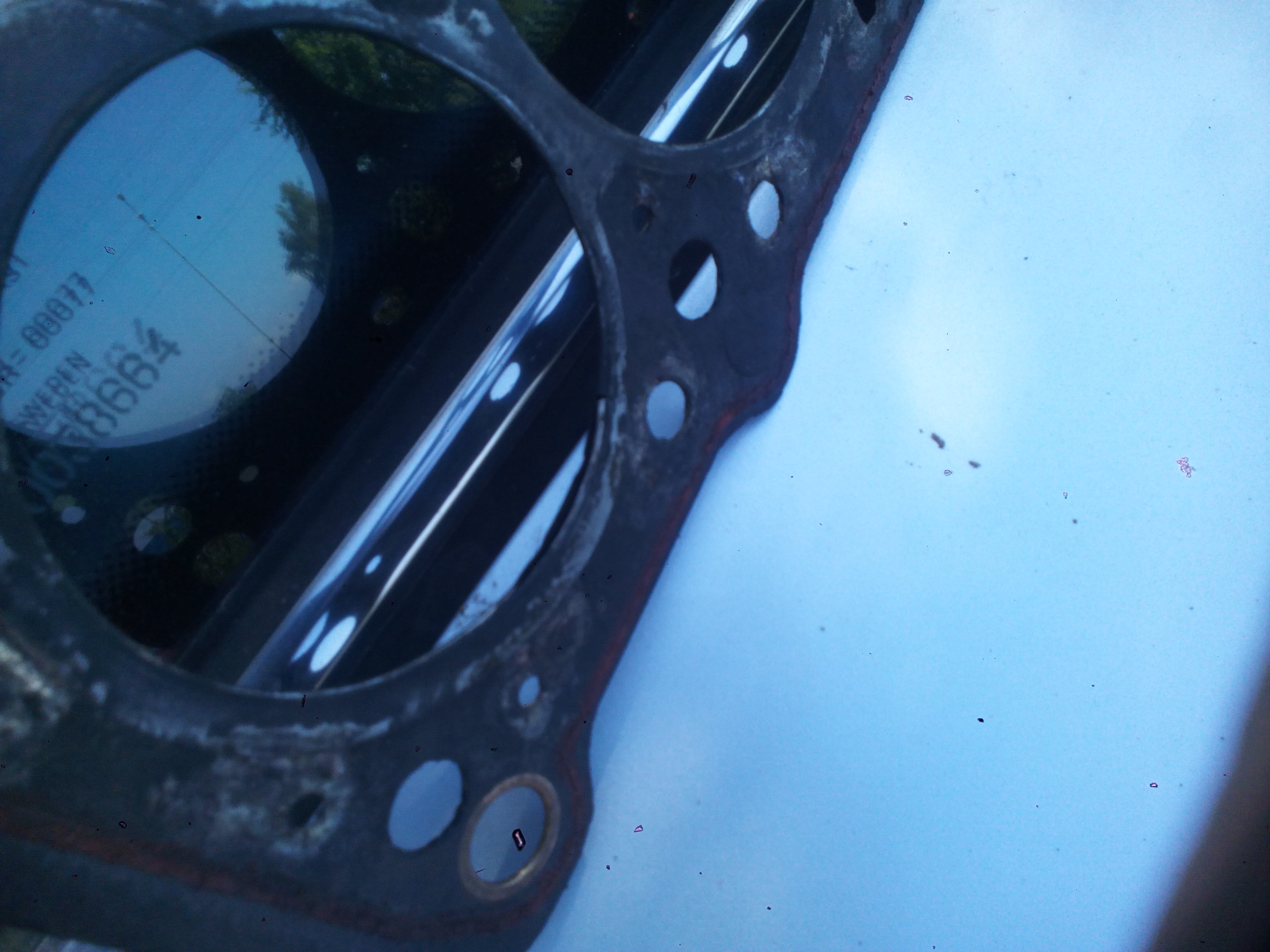

Вот только теперь новый вопрос: На новой прокладке меньше отверстий для циркуляции воды, чем на старой. На старой абсолютно все отверстия прорублены. В магазине говорят, что так надо, а на старой сам кто-то прорубил. Это правда? Или должны быть отверстия прорублены?
Ответьте, пожалуйста, а то завтра собирать хочу!
Кстати, купил новые болты и со старыми они не совпадают по резьбе! На второй фотке снизу новый, а сверху старый. На второй фотке два новых болта. Вытянулась резьба, хотя визуально незаметно

Сообщение leo_run » Ср июл 01, 2015 9:08 am
болты в утиль искать или новые или новые:-))
прокладку не трогать
