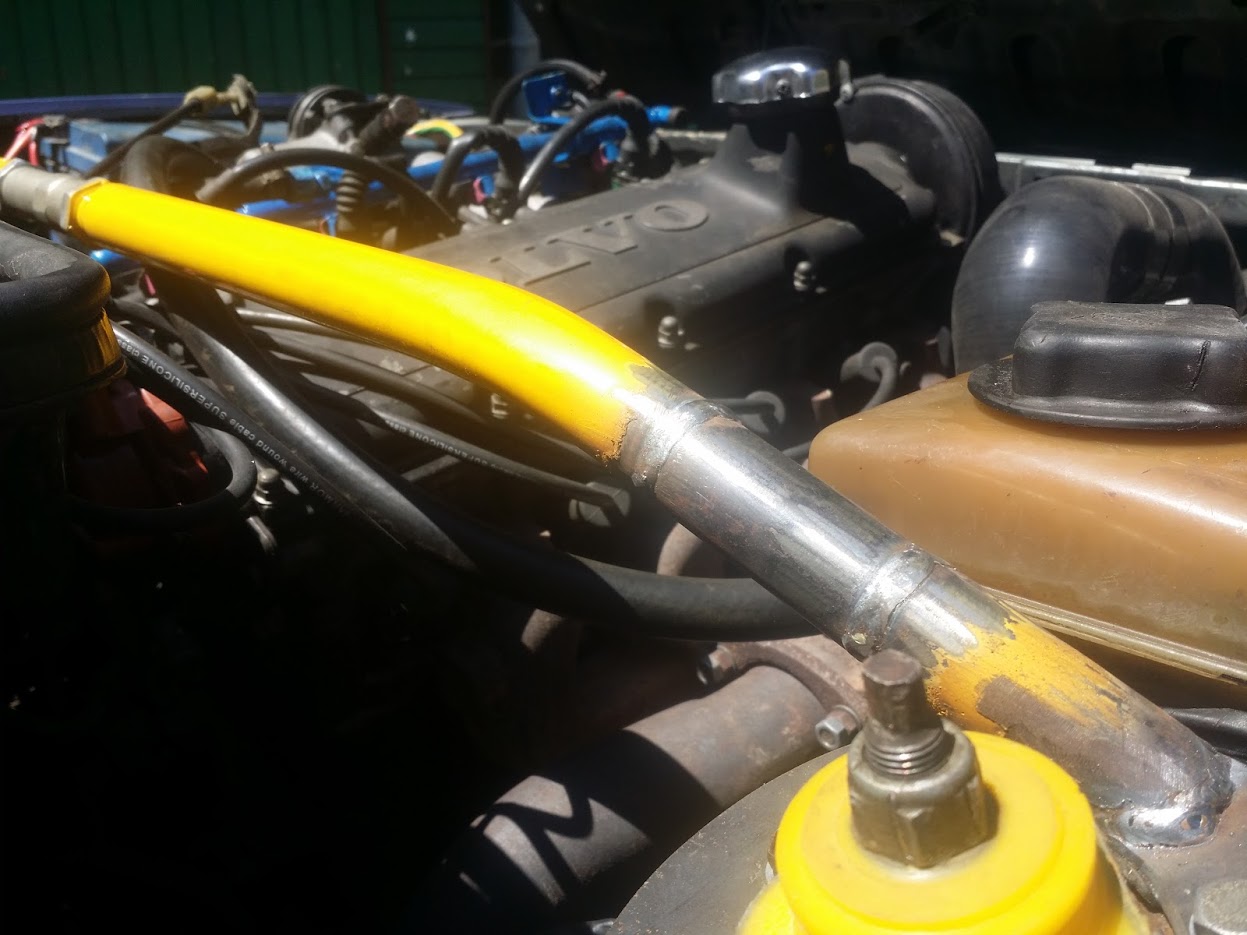

Сообщение Timelife » Вс июл 05, 2015 1:15 pm
Колись давно писав про бажання зробити розпорку. Це таки сталось)
Спочатку, все переміряли, заміряли, намалювали для того що б зробити нові бліни саме під дану машину.
З "шаблоном" на бумазі вирушив до шановних з глушник-сервіса на хвильового (Вовчіку і дяді Саші окремий сенкс та респект :drag: ), де в результаті певних маніпуляцій з болгаркою та циркулем вийшло таке
Потім була довга процедура примірки та підгонки :oops:
Як донор використалась розпорка від ваз 2112, от така
І вона нещадно порізалась та переварилась. Самого процесу не задокоментував, тому просто результат:
Залишилось нормально пофарбувати.
Тепер мучать думи про нижню та задню розпорку. Може хтось робив? Бачив? Буду вдячний за будь-яку інфу. Всім піс :-P

ВАЗовську розпорку теж придбав, порізав, поділився ідеєю з тестем -- той розкритикував. Тіпа стакани в 340-ї нормальні, не хитаються, розпорку в ..опу. Значить буду робити !!
На бліни метал треба трохи грубший, ніж маю, тому виготовлення відклав.
Re: 343/360 turbo reborn
Сообщение Timelife » Вс июл 05, 2015 1:42 pm
хочеш - роби. тобі ж на ній їздити. відчуття міняються :)

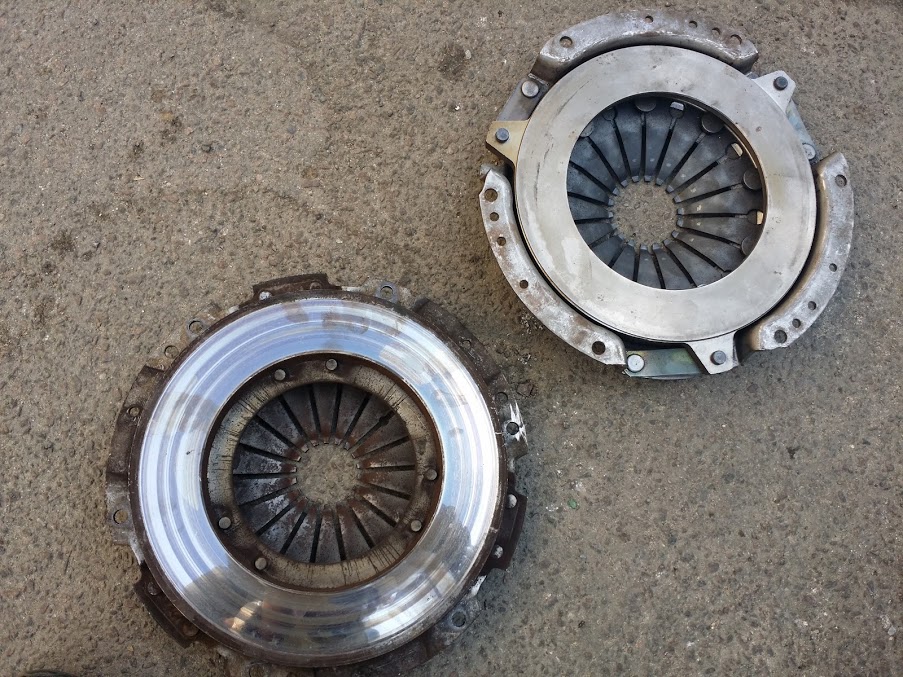

Сообщение Timelife » Вт сен 08, 2015 11:23 am
Машинко вес цей час не їздила тому що не могла, тому і писати особливо не було про що.
Коротка передісторія - лопнув трос зчеплення, заміна на альтернативу результату не принесла, не вижималос, і тут понеслось...
Було закуплено:
1. диски гальмівні
2. колодки гальмівні
3. підшипники ступиць перед
4. сальники до них
5. трос зчеплення
6. нажимний диск зчеплення (215 мм сток, це важливо)
7. вижимний диск зчеплення (230 мм, від 740, під маховик б200ет - важливо)
8. вижимний підшипник (360-740, стало)
9. вилка та уся лабуда з посту вище + пильничок на вилку
Старий нажимний диск:
Старий + стокова корзина з 360
Новий нажимний диск:
Після того як усе зібрали - їде. вижимається. набагато легше ніж було. Але є декілька але. Незнаю що було і що намудрили - педаль зчеплення до кінця не доходить, під заміну. При прискорені/гальмуванні - сильна вібрація, як від кардана ну і бонусом гримить куліса. Поїхала бібіка до перевіреного механіка, має усе передивитись. Так що наразі, синенька знову не їздить, віва ля солярчик)
