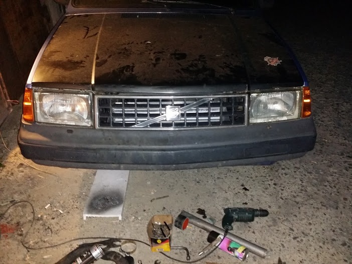

Сообщение Timelife » Вс июл 05, 2015 1:06 pm
Упс, не відписався про впуск. Будем надолужувати. Отож, на наступний день задались метою все що прийшло інсталювати.
Було:
Приміряєм інтеркулер
Прикрутили пайпінги, кулер прийшлось чуть чуть перемістить
Морда зібрана
Основне проблемне місце було
Все що було до цього акуратно зложилось (викинулось :oops: ) в окрему коробочку. Цікаві речі ми побачили. наприклад купу ізоленти, намотану на одну з трубок і всунуту в саму трубку так, що б отвір закрило (і це стояло на виході з кулера :( ).
Загалом, дихається машинці явно вільніше, пайпінг веде себе нормально, ніби ніде не травить, буст тримає, від їзди позитив.
Поки що на цьому все, усім буста!
