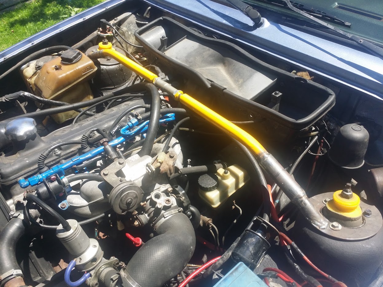

Сообщение Timelife » Вс июл 05, 2015 1:15 pm
Колись давно писав про бажання зробити розпорку. Це таки сталось)
Спочатку, все переміряли, заміряли, намалювали для того що б зробити нові бліни саме під дану машину.
З "шаблоном" на бумазі вирушив до шановних з глушник-сервіса на хвильового (Вовчіку і дяді Саші окремий сенкс та респект :drag: ), де в результаті певних маніпуляцій з болгаркою та циркулем вийшло таке
Потім була довга процедура примірки та підгонки :oops:
Як донор використалась розпорка від ваз 2112, от така
І вона нещадно порізалась та переварилась. Самого процесу не задокоментував, тому просто результат:
Залишилось нормально пофарбувати.
Тепер мучать думи про нижню та задню розпорку. Може хтось робив? Бачив? Буду вдячний за будь-яку інфу. Всім піс :-P
Последний раз редактировалось Timelife Вс июл 05, 2015 1:17 pm, всего редактировалось 1 раз.

Сообщение GERXTRM » Вс июл 05, 2015 1:16 pm
Хорошо поставили кулёк. В чёрный его задуй, и так видно не будет, и существует мнение, что теплообмен лучше станет. МСМ проверяли это.
Re: 343/360 turbo reborn
Сообщение Timelife » Вс июл 05, 2015 1:21 pm
GERXTRM писал(а):Хорошо поставили кулёк. В чёрный его задуй, и так видно не будет, и существует мнение, что теплообмен лучше станет. МСМ проверяли это.
так, думав про таке. треба морально підготуватись та зібратись з духом)
