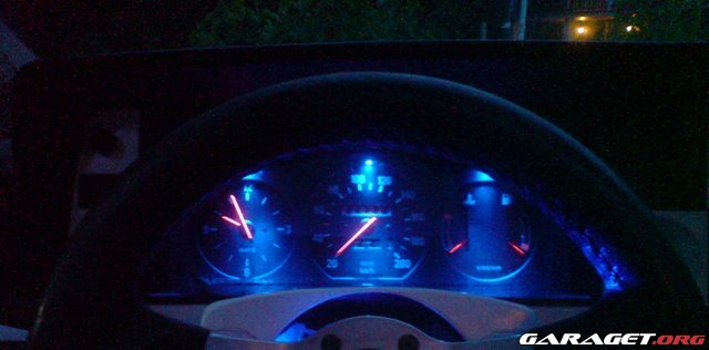

а еще хочу вот так!

Приборы Мне не очень, а дверь ТАК ЭТО ПОЛНЫЙ П.. ;) .Короче очень понравилось и сделать просто. Себе тоже сделаю. :moil:
Re: Стальной викинг! Борт 244 GLE
Сообщение nikolajs » Чт ноя 12, 2009 10:58 pm
Так понимаю запитаться можно от концевика, что свет в салоне включает при открытых дверях? Или от включателя габаритов! Саму подсветку салона просто заменить на светодиодную.

В светодиодном деле ИМХО главное не переборщить а то будет как новогодняя елка! У нас таврия есть во дворе так там тип этими диодами дорогущими все обклеил обцеплял! теперь светится как Елка на красной площади! А так задумка супер главное подчеркнуть штрихи машинки и салона и естеено не забывать про практичность ИМХО!

Здесь можно пробовать разные варианты. Смотря какие цели преследуешь. Мне кажется, что надо запитываться от освещения щитка приборов. Тогда можно регулировать реостатом накал. :buba:
Сообщение nikolajs » Пт ноя 13, 2009 10:33 pm
Ну да, наверное лучшее решение. А на роль елки и не претендую... :) хочу просто практичности (в штатные места), да и диоды поярче будут... и так немного эксклюзива для себя любимого :)

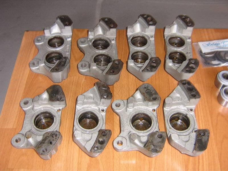

Теперь нужна консультация! Как правильно собрать суппорта? Я в том смысле, что манжеты и резьбовые соединения нужно чем то намазать. Так вот чем правильнее? Резьбы силидолом, а манжеты тормозухой? Или тоже этой гадостью?
Сообщение Anatoli » Вс ноя 15, 2009 2:02 am
Манжеты только свежей тормозной жидкостью. :buba:

Наконец то дошли руки! Правда как говорят - "первый блин комом" оказалось, что на поршнях сделал маленькое скругление, со стороны которой они входят в колодцы суппортов, да и после гальваники и шлифовки их почти не осталось... и не могу поршня всунуть внутрь... закусывает манжет. Короче нужно теперь доработать немного. Но задние все таки собрал на основе старых поршней. Из 12-ти отобрал всего 4, остальные заменю. А так все красиво выходит, главное чтоб не травили.
